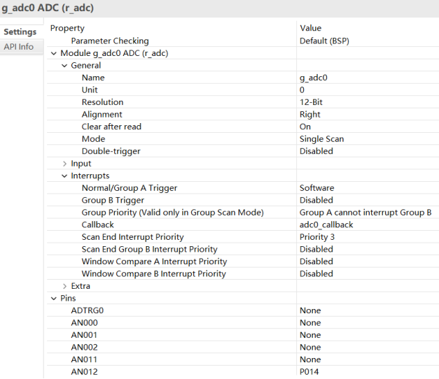

选取通道12进行采集,引脚为P014,见图2所示。
图2 选取通道12
按图3来配置参数,然后点击“Generate Project Content”按钮,以生成配置代码。
图3 配置参数

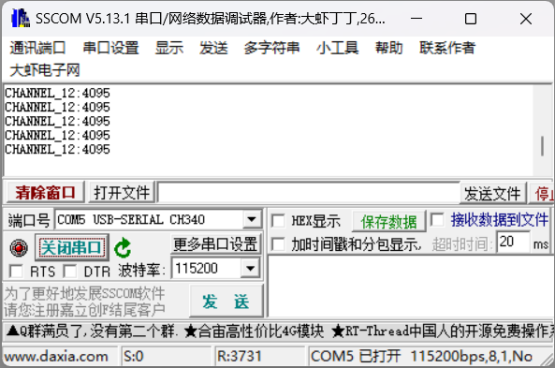

图4 采集GND信号

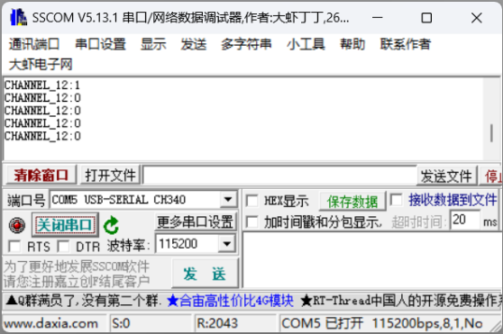

图5 采集VDD信号

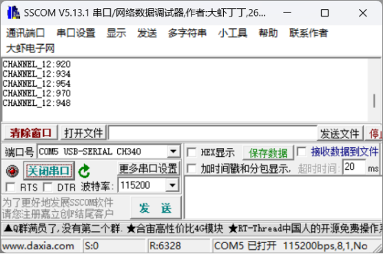

图6 采集随机信号

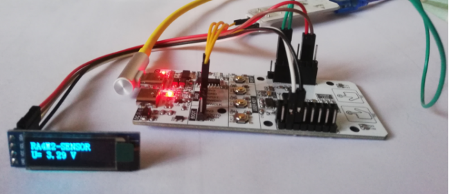

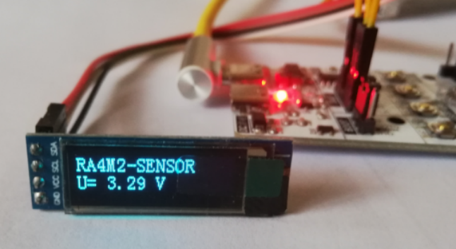

在添加OLED屏显示的情况下,其测试效果如图8所示。
图7 器件连接
图8 显示效果
