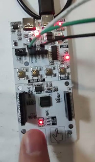

touch【RA4M2-SENSOR】电容触摸按键本文介绍了 RA4M2-SENSOR 通过板载电容触摸按键实现了 LED 控制,并通过触摸调试和触摸监测功能实现灵敏度优化。 项目介绍基于 RA4M2-SENSOR 电容触摸按键 CTSU 实现按键控制 LED 的项目设计。

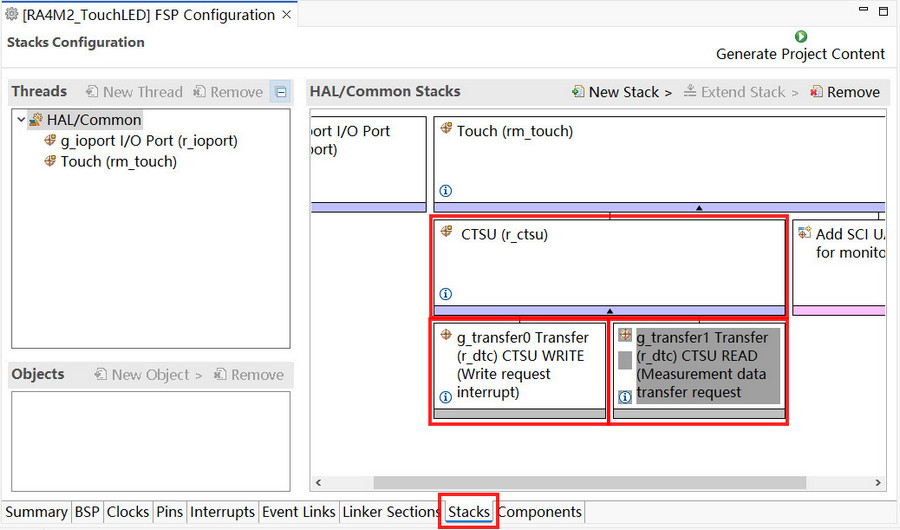

工程测试硬件连接使用 JLink-OB 连接开发板与电脑。 工程创建1.新建工程,配置板载 LED 对应引脚 P002 为初始低电平的输出模式; 触摸驱动2.Stacks - New Stack - CapTouch - Touch (rm_touch); 3.更改 CTSU (r_ctsu) 属性
4.添加 DTC 组件 WRITE 和 READ

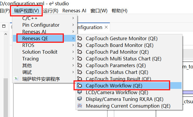

触摸配置5.瑞萨视图 - Renesas QE - CapTouch Workflow (QE) 打开触摸按键配置流程图;

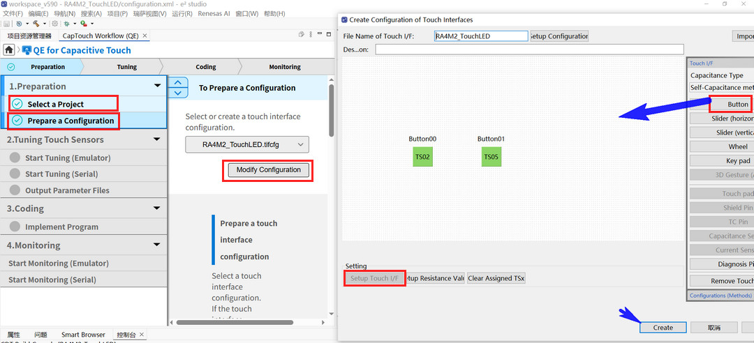

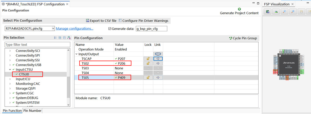

6.选择当前工程 - 新建配置 - 点击 Button 在画布添加两个按键 - 分别双击两个 Button 并配置其引脚为 TS02 和 TS05 - 点击 Create ;
触摸调试7.点击 Start Tuning 按钮开始调试,根据提示进行操作; 8.待程序进行至阈值采集阶段时,轻轻触碰电容按键并保持该状态,按下键盘空格键,此时程序保存当前阈值, 同样步骤,采集其他按键的触摸阈值……

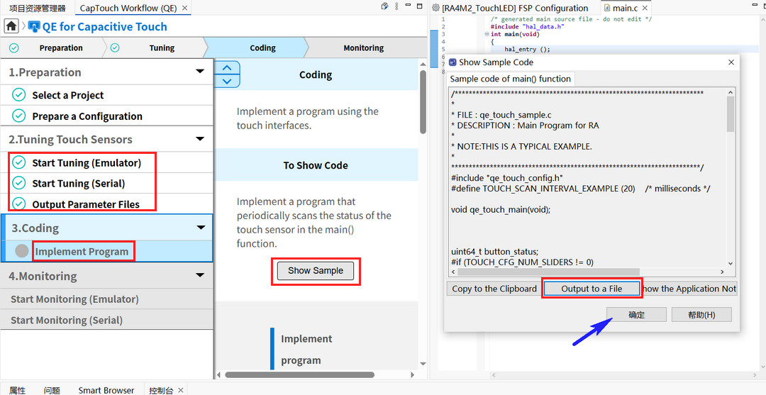

9.阈值采样结束时会弹窗给出参数值,点击 10.点击 Output Parameters Files 按钮,在 qe_gen 文件夹下生成三个参数文件; 11.进入 Implement Program 选项,点击 Show Sample 按钮,选择 Output to a File,将生成的示例程序保存为文件;
12.打开该示例代码文件 qe_touch_sample.c,添加如下触摸控制 LED 的代码 代码
13.进入 hal_entry.c 主函数文件,导入示例程序中的
14.构建工程、调试工程。 效果演示上述步骤完成后,进入调试即可通过两个触摸按键分别点亮板载 LED;

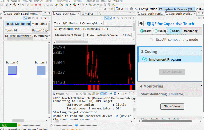

动态效果见顶部视频。 触摸监测1.点击 Debug 进入调试 ; 2.Renesas 视图 - Renesas QE - CapTouch Board Monitor (QE) ; 3.选择要监测的目标 Button(监测通道); 4.点击窗口右上角的实时监测视图按钮,即可监测电容触摸按键状态
动态效果见底部视频。 总结本文介绍了 RA4M2-SENSOR 通过板载电容触摸按键实现了 LED 控制,并通过触摸调试和触摸监测功能实现灵敏度优化,为相关硬件的开发设计与快速应用提供了参考。
