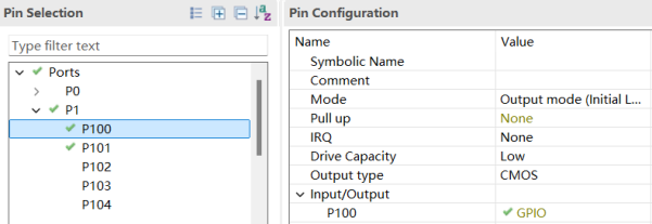

在程序设计前,需使用RASC对所用引脚加以配置,以使其作为GPIO口来使用。
图1 引脚配置

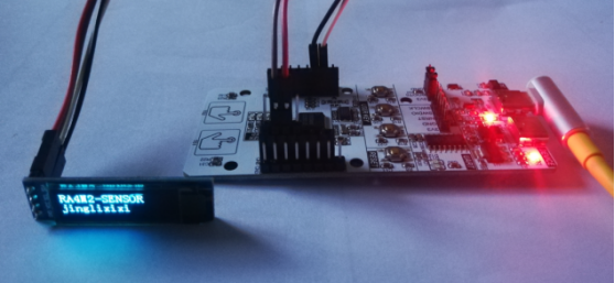

经程序的编译和下载,其显示效果如图2所示,说明功能正常。
图2 显示效果
