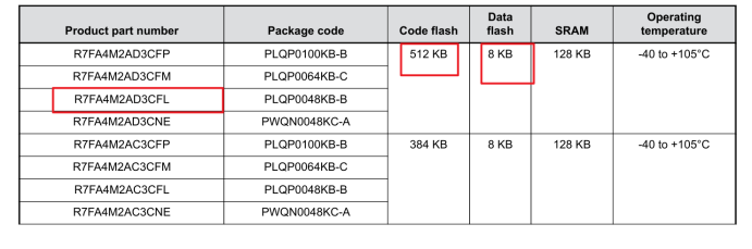

对于RA4M2-SENSOR 开发板来说,其芯片型号为R7FA4M2AD3CFL。它的分为两块,一块大小为8Kb,另一块为32Kb,见图1所示。
图1 flash存储空间大小

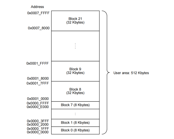

对于code flash来说,其存储区域划分见图2所示。
图2 存储区域划分

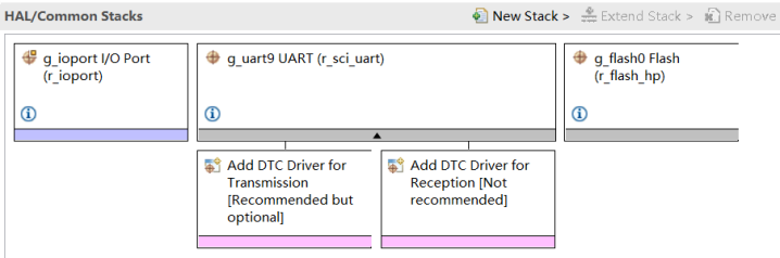

为进行code flash读写测试,需使用RASC按图3进行配置并生成KEIL项目工程。
图3 配置处理

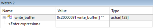

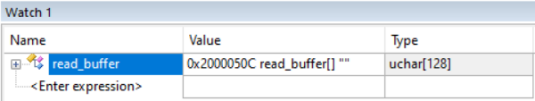

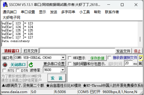

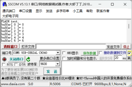

经程序的编译和下载,其程序的测试结果如图4至图6所示。
图4 写入数据
图5 读取数据
图5 数据对比

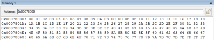

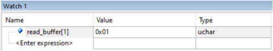

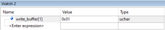

此外,还可以在DeBug模式下,使用变量和存储器来进行观察。
通过指定存储器地址来观察的效果如图6所示,而通过变量来观察的效果则如图7和图8所示。
图6 观察存储器内容
图7 观察写入变量
图8 观察读取变量
