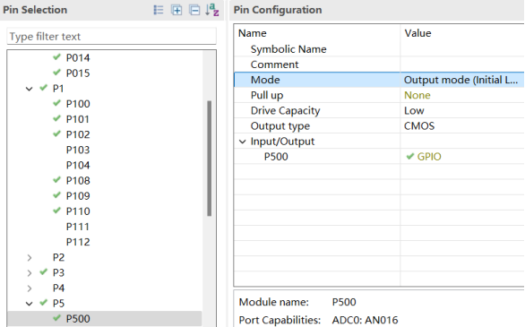

为配置所用的引脚,需所用RASC对引脚加以配置,并生成相应的KEIL工程,见图2所示。
图2 引脚配置

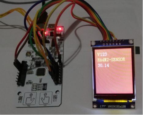

实现显示测试的主程序为:
void hal_entry(void)
init_lcd();
Lcd_Clear(RED);
LCD_ShowChar(10,10,'V',YELLOW ,RED,16,0);
LCD_ShowIntNum(20,10,123,3,WHITE,RED,16);
LCD_ShowString(10,30,"RA4M2-SENSOR",YELLOW ,RED,16,0);
LCD_ShowFloatNum1(10,50,30.1415926,4,WHITE,RED,16);
while (1);
经程序的编译和下载,其测试效果如图3所示,说明驱动有效。
