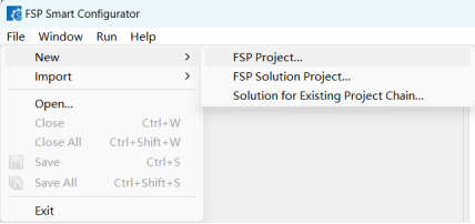

打开 RASC 软件,并在菜单栏依次点击“File”→“New”→“FSP Project”,以新建一个工程。见图1所示。
图1 新建工程

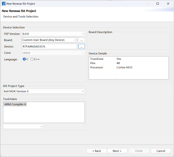

由于我们要生成Keil工程,为此需按图3进行配置,并点击“Next”。
图3 相关配置

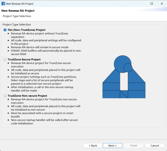

随后在图4的界面中选择 “Flat (Non-TrustZone) Project” ,并点击“Next”。
图4 选取Flat模式

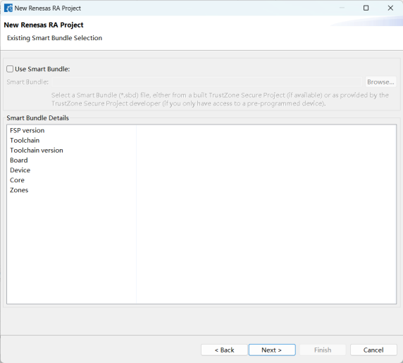

在图5所示界面,无需处理点击“Next”即可。
图5 无需选取

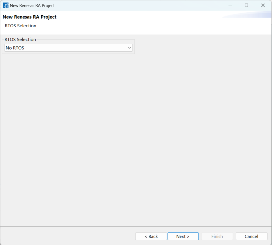

在图6所示的界面,选择 “No RTOS” 即可,然后点击“Next”。
图6 系统选择

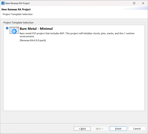

在图7所示的界面,选取 “ Bare Metal -Minimal” 即可,然后点击“Next”。
图7 模板选择

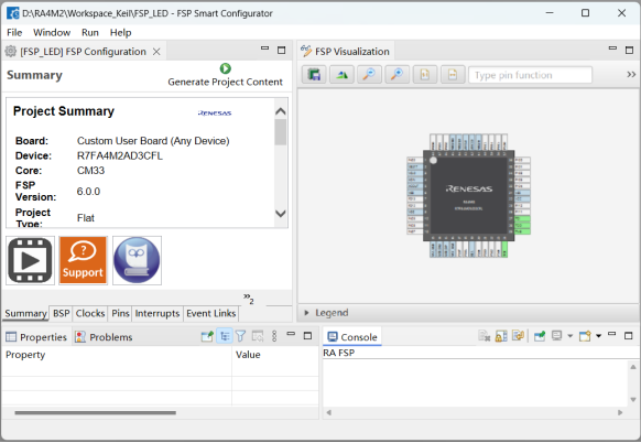

在项目创建后,其界面如图8所示。
图8 完成创建

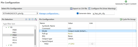

配置引脚P002的界面如图9所示,随后点击
以生成项目。
图9 配置与项目生成

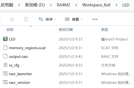

此时,进入我们设置的项目空间,会见到图10所示的生成内容。
图10 生成内容

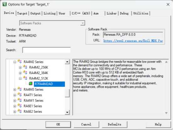

在生成Keil工程后,为了支持该开发板,还需安装芯片支持升级包。

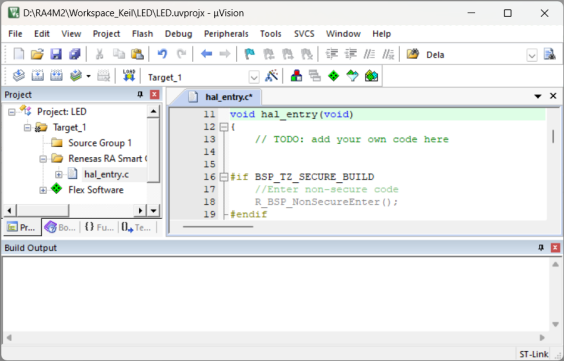

在安装后,在Keil中打开创建的项目,其界面如图11所示。
图11 打开项目工程
打开图12所示界面,以查看芯片支持。
图12 芯片支持

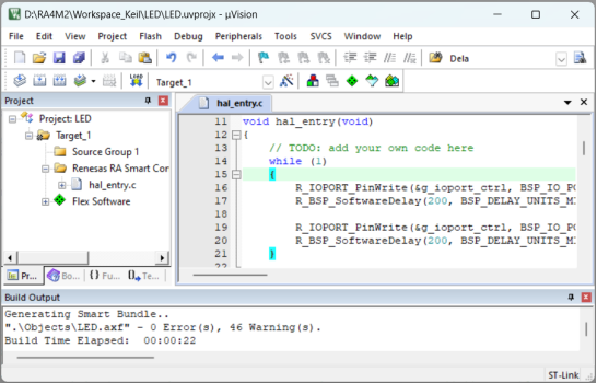

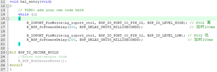

向主程序内添加控制LED灯的代码,见图13所示。
图13 完成编译

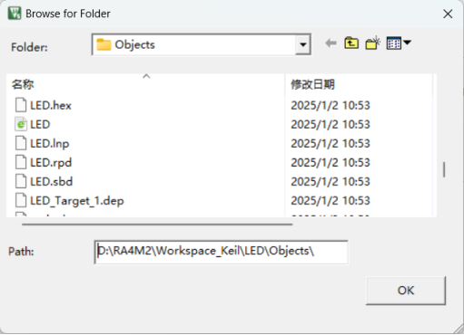

经编译,其结果如图14所示,说明编译正常,此时可见到生成的目标文件,见图15所示。
图14完成编译
图15 生成目标文件

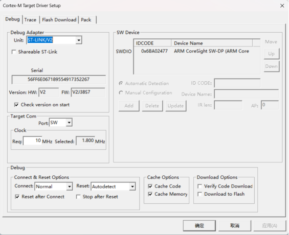

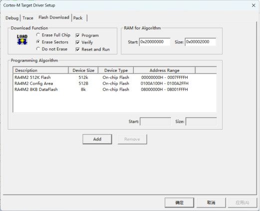

为进行下载测试,其烧录算法按图16来设置。
图16 设置烧录算法

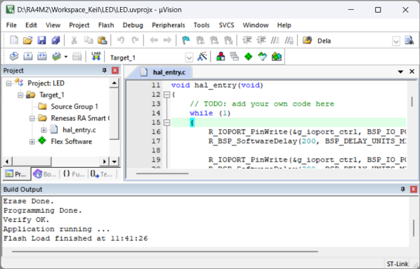

在连接外部调试工具的情况下,其状态如图17所示。
图17 连接状态
经下载测试,其结果如图18所示,至此开发环境搭建完成。
