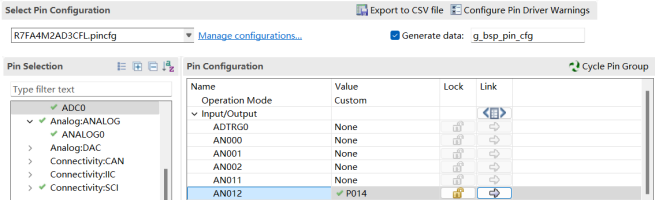

RA4M2-SENSOR内置有12 位 DAC,在硬件的支持下,要实现相应的功能,就需要以RASC进行引脚的配置,并生成KEIL工程代码,其步骤为:

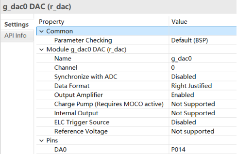

添加一个DAC入栈,见图1所示。
图1 添加DAC
选取通道0进行采集,其引脚为P014,见图2所示。

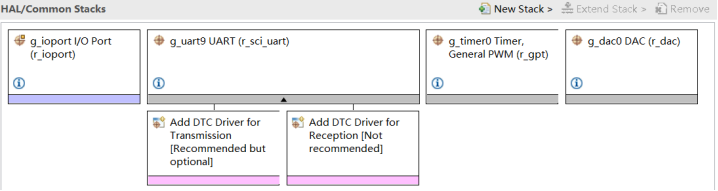

此外,为了设计的需要,还需添加串口、定时器及驱动OLED的GPIO口等,见图3所示。
图3 添加其他功能

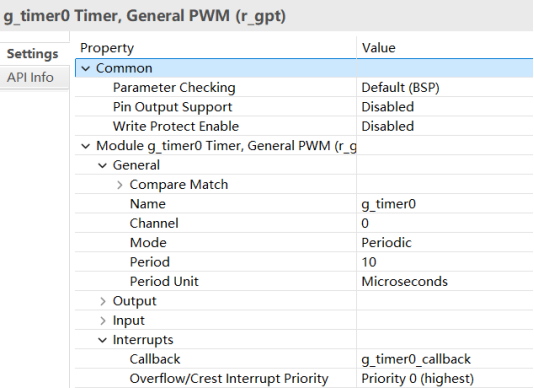

对于定时器,其参数配置如图4所示。随后点击“Generate Project Content”按钮,以生成项目工程。
图4 定时器参数配置

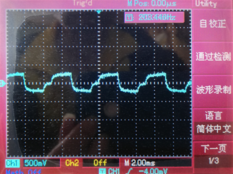

经程序的编译和下载,可通过示波器来观察其输出波形,见图5所示。
图5 输出波形
