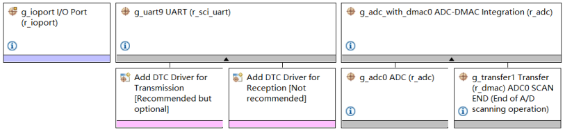

添加一个ADC-DMAC入栈,此外还可添加串口入栈,见图1所示。
图1 添加ADC及串口入栈

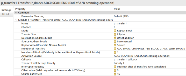

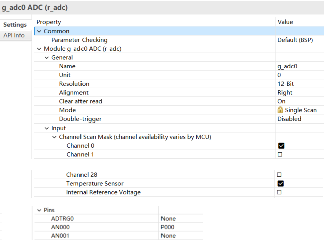

选取通道0及片温检测通道,其配置见图2合图3所示。
图2 选取通道及配置
图3 配置DMAC

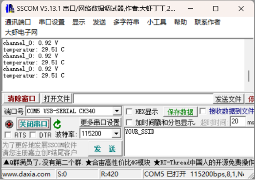

经程序的编译和下载,其测试效果如图4所示,说明数据采集有效。

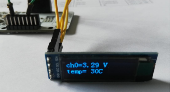

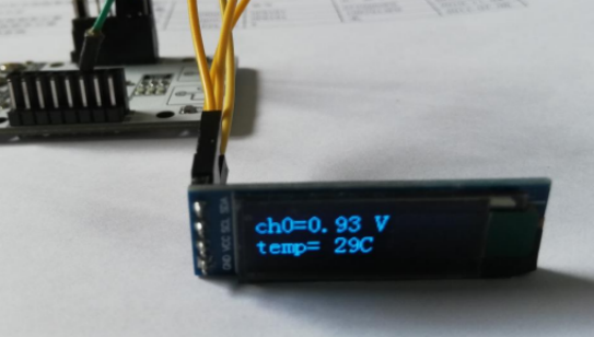

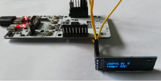

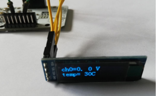

在添加OLED屏显示的情况下,其测试效果如图6至图8所示。
图5 连接OLED显示屏
图6 检测GND
图7 悬空状态
图8 检测VCC
