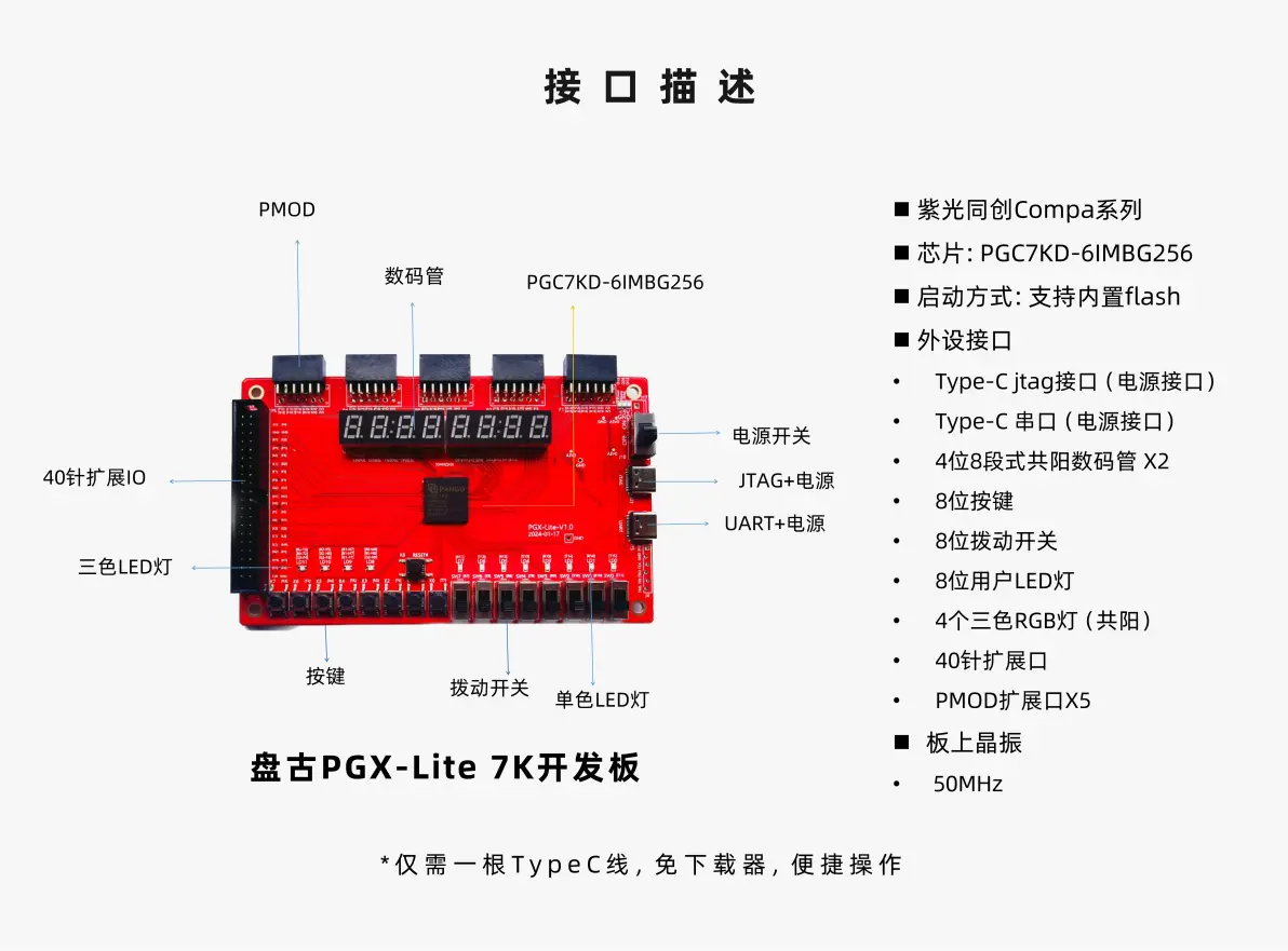

适用于板卡型号:
紫光同创PGC7KD-6IMBG256开发平台(盘古PGX-Lite 7K)
仅需一根TypcC线,插上即用,轻松操作。兼容下载器的一体版,配套资料丰富, 快速掌握国产
FPGA!
PGX-Lite 7K 开发板是一套基于紫光同创 compa 系列 PGC7KD-6IMBG256 芯片为核心的开 发套件,支持主自加载双启动功能,集成板载 jtag 调试接口,支持 Type-C 转串口
通信,同 时预留非常丰富的扩展 IO、数码管、按键、led 灯等硬件资源,在提供用户基础的硬件环境 基础上,满足用户更加灵活的需求。

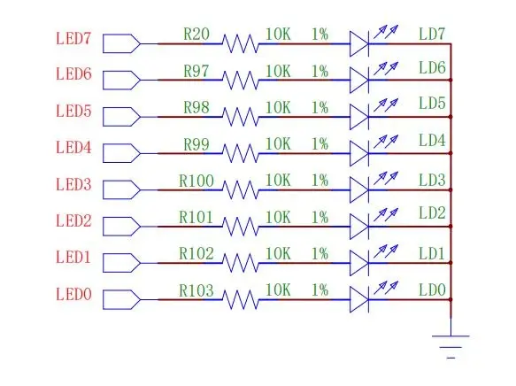

控制 LED 亮灭需要控制 IO 输出的高低电平即可(高电平点亮,低电平熄灭), 原理图如下:

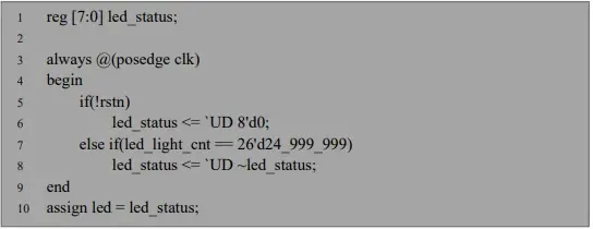

led 显示状态控制
在指定的时间刻度上对 LED 的状态进行变更,以达到控制 LED 规律的亮灭的目的;
led_light_cnt 的计时周期为 0.5s,故在 led_light_cnt 上取一个点来变更 LED的显示状态即可完成每隔 0.5s LED 显示发生变化;由于 LED 亮和灭只有两个状态,在赋值处理上将寄存器取反即可得到对应的从亮到灭变化(或从灭到亮的变化);

PGX-Lite 7K 的 LED 和 CLK 与 FPGA 的 IO 连接部分的原理图如下(在工程中做物理约束时需要结合原理图的 FPGA 管脚分配进行约束):

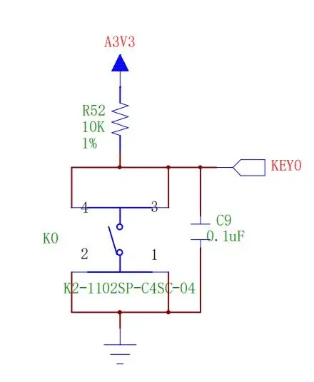

复位设计是低电平有效,而 PGX-Lite 7K 板卡上的按键按下时为低电平,松开为高电平,可用按键输入来做复位信号;

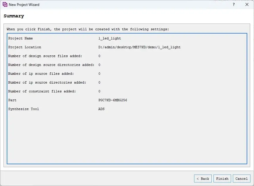

Step8:选择器件系列、型号、封装、速率、综合工具,之后单击 Next
Step9:单击 Finish,完成工程创建

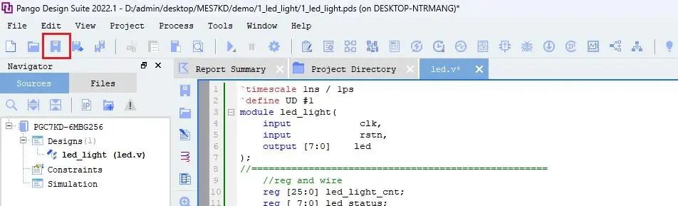

PDS 软件界面如下图:
双击 Designs,将前面设计的 module 新建到文件中,或者将前面编辑好的verilog 文件添加到工程中:
添加文件到工程:在窗口中点击 Add Files,选择添加文件到工程;
新建文件到工程:
1)在窗口中点击 Create File;
2)选择 Verilog Design File,文件名和 module 名一致,默认路径,点击 OK;
3)点击 OK;
3)点击 Cancel;
4)默认打开新建文件,将前面设计的 module 复制进去,
5)点击保存,新建文件完成

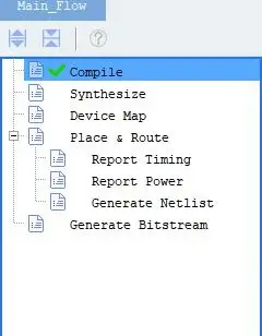

编译
双击 Compile 或右击选择 Run,编译完成后如下;
