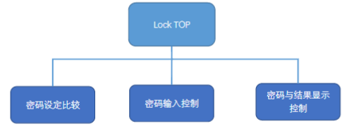

根据需求我们需要如下三个子模块:

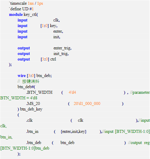

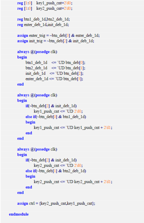

①按键控制模块;

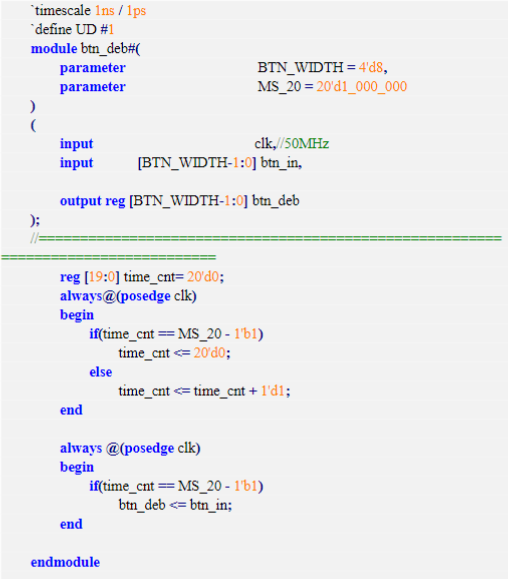

1、对 4 个按键输入信号均做消抖处理
2、KEY3 和 KEY2 取下降沿输出
3、KEY[1:0]以下降沿来变更各自的输入密码,每次数字加 1(0~3 循环,2bit即可)
②数码管显示模块;
显示状态有两种:
密码输入状态:
1、上电默认状态; 2、KEY3 下降沿触发进入重置状态;3、实时 显示 2 位输入密码;
密码验证状态:
1、KEY2 下降沿触发进入;
2、显示密码验证结果,正确则显示 8888,错误则显示 7777;

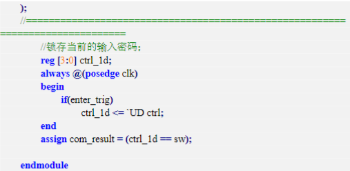

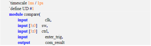

③密码验证模块;
KEY2 下降沿触发使能工作; KEY2 下降沿触发所存输入密码,并与 拨码开关设置的密码进行比较;
输出密码比较结果,提供个数码管显示模块。

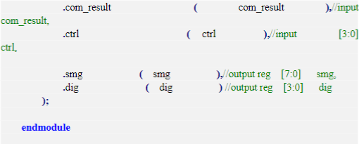

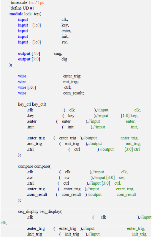

顶层模块设计
顶层模块与上述三个模块之间的关系如下图:

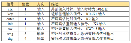

输入输出信号如下表:
Module 设计如下:
按键控制设计
按键消抖设计
对比模块设计
