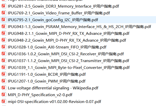

接第三阶段,上次说道要将cnn这个模块接入到高云自带的视频实例里面,于是就开始学习和了解这个实例里面的每个模块的功能,后来发现,除了要看一下高云自己的ip文档外,还要看很多视频处理相关的协议文档,比如下面的这些,仅作参考?
*附件:DP-1.1a.pdf*附件:DVI-1.0.pdf*附件:Hdmi-1.4-Latest Publications.pdf*附件:High-Definition Multimedia Interface.pdf
等等吧
当然还有这些:

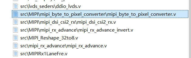

因为我是按照顺序去看这个实例的每个文件的,所以今天就看到了这个lvds相关的文件,其实就是在看hdmi的时候,要了解这个lvds文件,所以就逐渐清楚怎么完成这个拼图了?
后面还有详细看这几个文件,如图所示:
为什么呢?因为现在逐渐清晰了?
这个LVDS模块是负责视频信号输出的吗?
是的,几乎可以肯定,这个模块是负责将并行视频数据转换为高速串行LVDS信号并输出的。

模块名 ddio_lvds :
- ddio 通常是 Double Data Rate Input/Output 的缩写,意为双倍数据速率IO。这是实现高速串行输出的基础。
- lvds 是 Low-Voltage Differential Signaling(低压差分信号)的缩写,是一种非常常见的高速、低功耗、抗干扰能力强的物理层接口,广泛用于视频传输(如连接液晶屏、摄像头)。
核心元件 OVIDEO:
- 这个名字很可能代表 Output Video 或者 Output Video Serializer。
- 这是一个专用的硬件原语(Primitive),很可能是FPGA厂商(如Gowin, Xilinx, Altera等)提供的,用于实现高速串行化。你无法看到它的内部代码,因为它直接映射到FPGA芯片内部的专用硬件电路上。
信号功能分析:
- din [6:0] (Input): 这是7位的并行数据输入**。在视频应用中,这通常代表一个像素的一个颜色分量(如R/G/B中的一个),或者是某种编码后的视频数据。**
- pclk (Input): 并行时钟 (Parallel Clock)。这是 din 数据输入所同步的时钟,也叫像素时钟。例如,一个60Hz的1080p视频,其pclk大约是148.5MHz。
- fclk (Input): 快速时钟 (Fast Clock) 或 串行时钟 (Serial Clock)。这是一个比pclk快很多的时钟,用于驱动串行化过程。在典型的7:1串行化(将7位并行数据转为1位串行数据)中,fclk 的频率是 pclk 的7倍。
- reset (Input): 复位信号。
- q [0:0] (Output): 串行数据输出。经过OVIDEO原语处理后,7位的并行数据din被转换成了1位的高速串行数据流,从这里输出。这个q引脚最终会连接到FPGA的物理IO引脚上,形成LVDS差分对的一端。
结论:这个模块是一个7:1的视频数据串行器,它接收低速的并行视频数据,并将其转换为高速的LVDS串行信号进行输出。它通常是视频输出接口(如连接屏幕)的物理层驱动模块。
