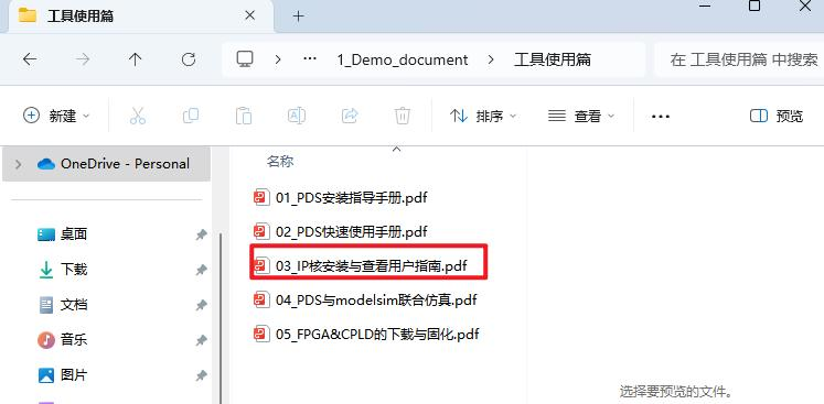

(1)HSST IP 文件:选择 1_9.iar
(2)IP 安装步骤:请查看 “工具使用篇\03_IP 核安装与查看用户指南”

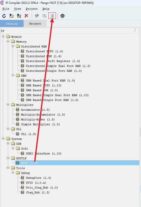

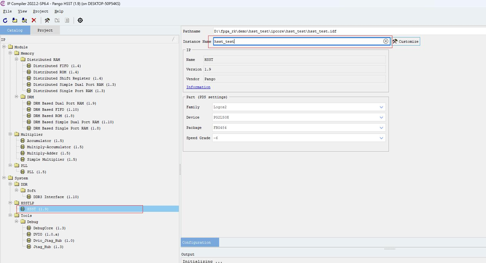

打开PDS软件,新建工程hsst_test,点开如下图标,打开IPCompiler;
选择 HSST IP,取名,然后点击 Customize;

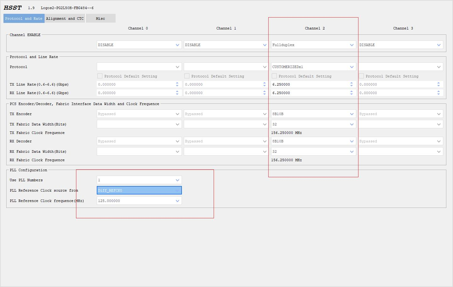

在 HSST 设置界面中 Protocol and Rate 按照如下设置,Channel0、 Channel1、Channel3 为 DISABLE, Channel2 设置为 Fullduplex(全双工), Protocol(协议) 选择 CUSTOMERIZEDX1 (自定义模式),**TX Line Rate **和 RX Line Rate 均选择 6.25Gbps,**Encoder **均选择 8B10B,Data Width 选择 32bit,时钟选择 Diff_REFCK0,选择 125MHZ。

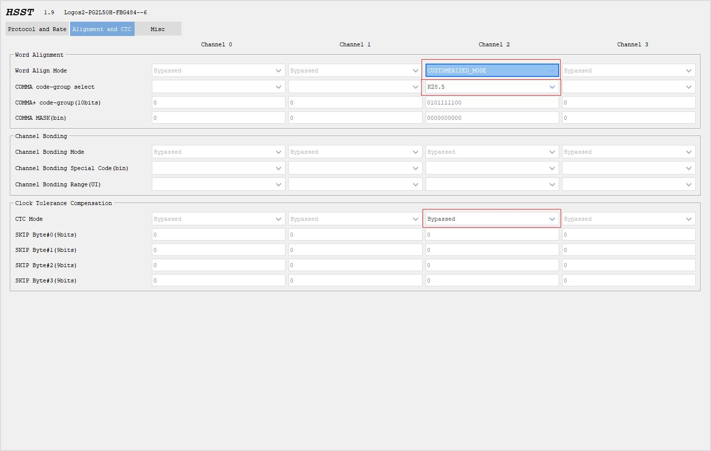

Alignment and CTC 按照如下设置,Word Align Mode 选择 CUSTOMERIZED_MODE。控制字(COMMA code-group select)选择 K28.5,CTC_MODE 选择 Bypassed。

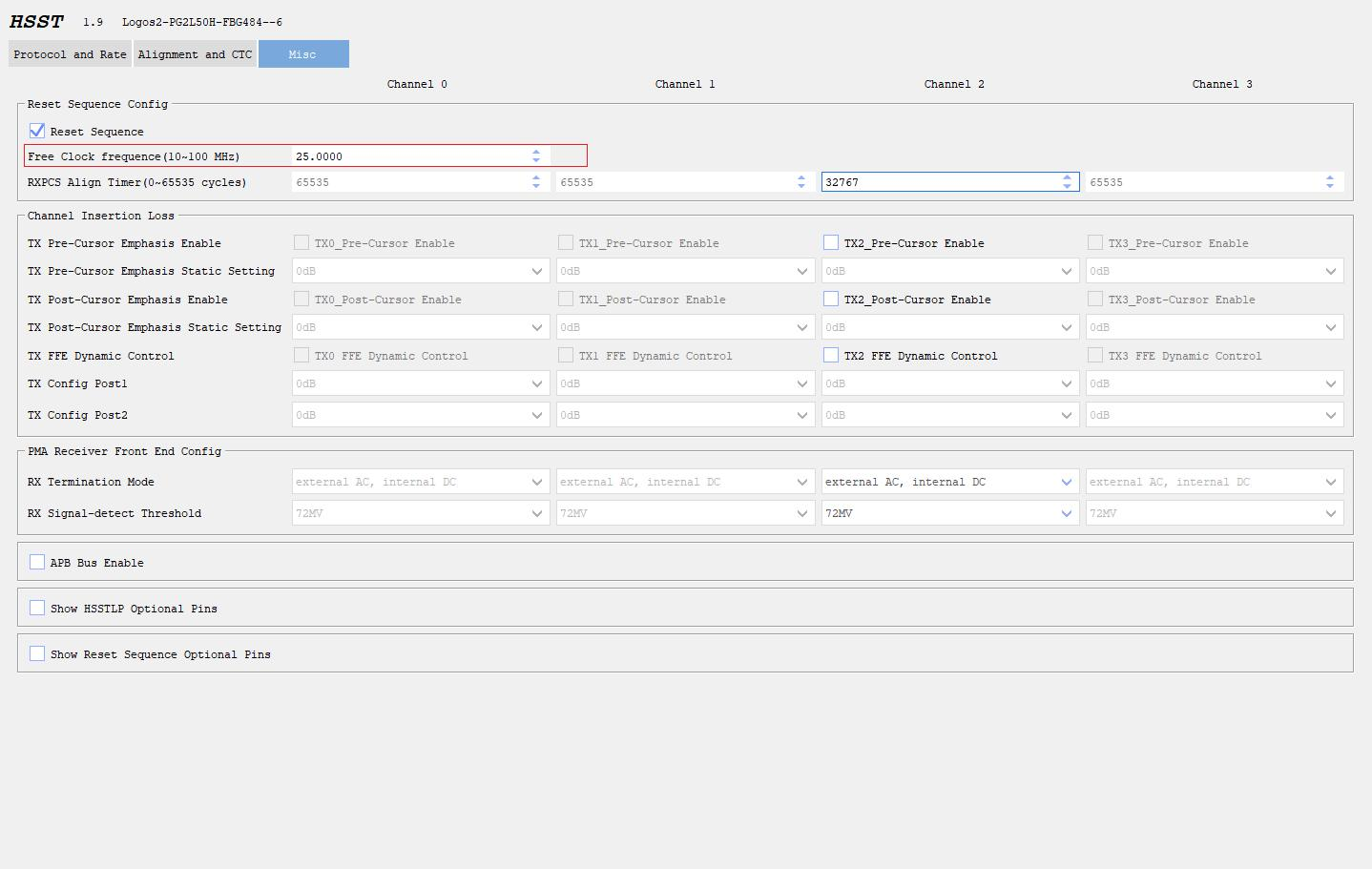

Misc 按照如下设置,时钟选择 25MHZ,其余保持默认,然后点击 Generate 可生成 HSST IP;

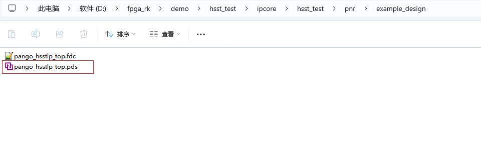

关闭本工程,按此路径打开 Example 工程:
hsst_test\hsst_test\ipcore\hsst_test\pnr\example_design

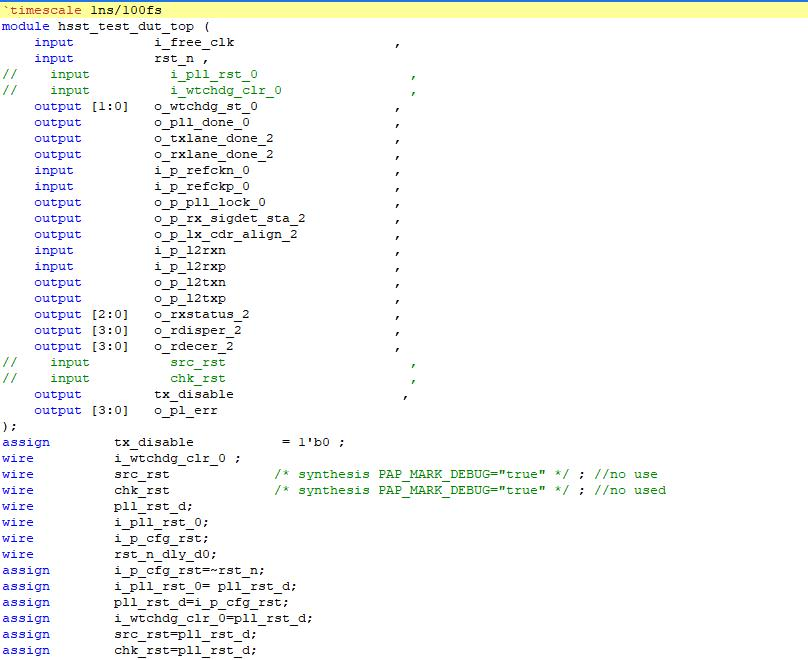

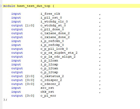

为了能在开发板上运行,需对顶层文件 hsst_test_dut_top 的复位进行修改,详情请查看例程顶层文件:
上图是修改前的顶层文件。
下图是修改后的顶层文件。tx_disable 需要拉低才能打开 SFP 发射功能。

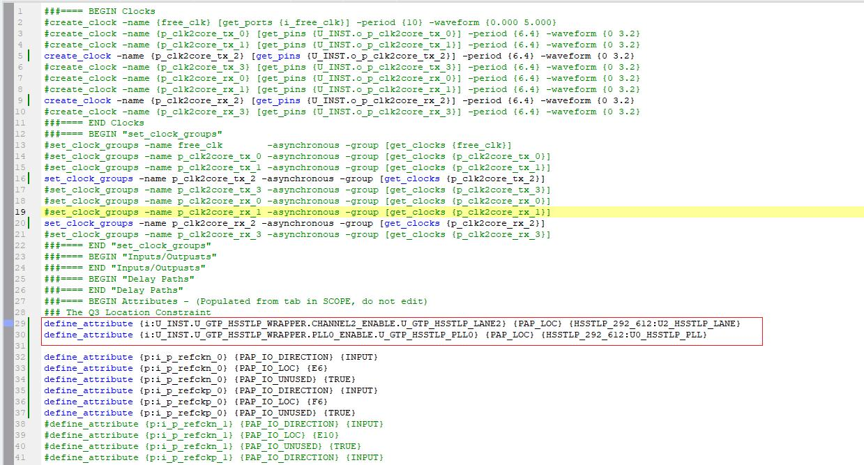

上图为部分管脚约束,具体需要查看工程的 fdc 文件,注意图中红色方框部分是 hsst_lane 和 hsst_pll 的位置约束,是必须要添加的,差分数据管脚可以不用约束,提供给 hsst 的参考时钟必须约束即(i_p_refckn_0 和 i_p_refckp_0)。

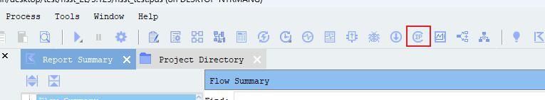

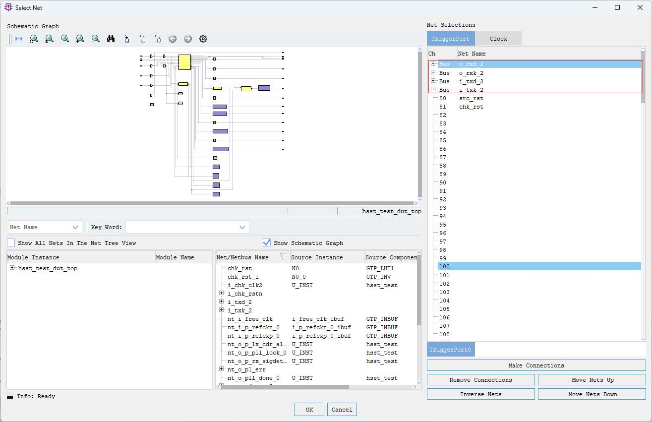

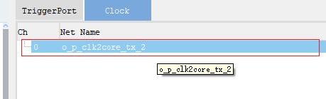

为了观察收发数据是否有误,需要进行 Debugger 插核操作。
时钟选择 o_p_clk2core_tx_2。
可按以下方式查看 IP 核的用户指南,了解 Example 模块组成;

注:例程位置:hsst_test\hsst_test\ipcore\hsst_test\pnr\example_design

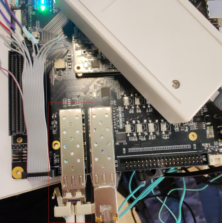

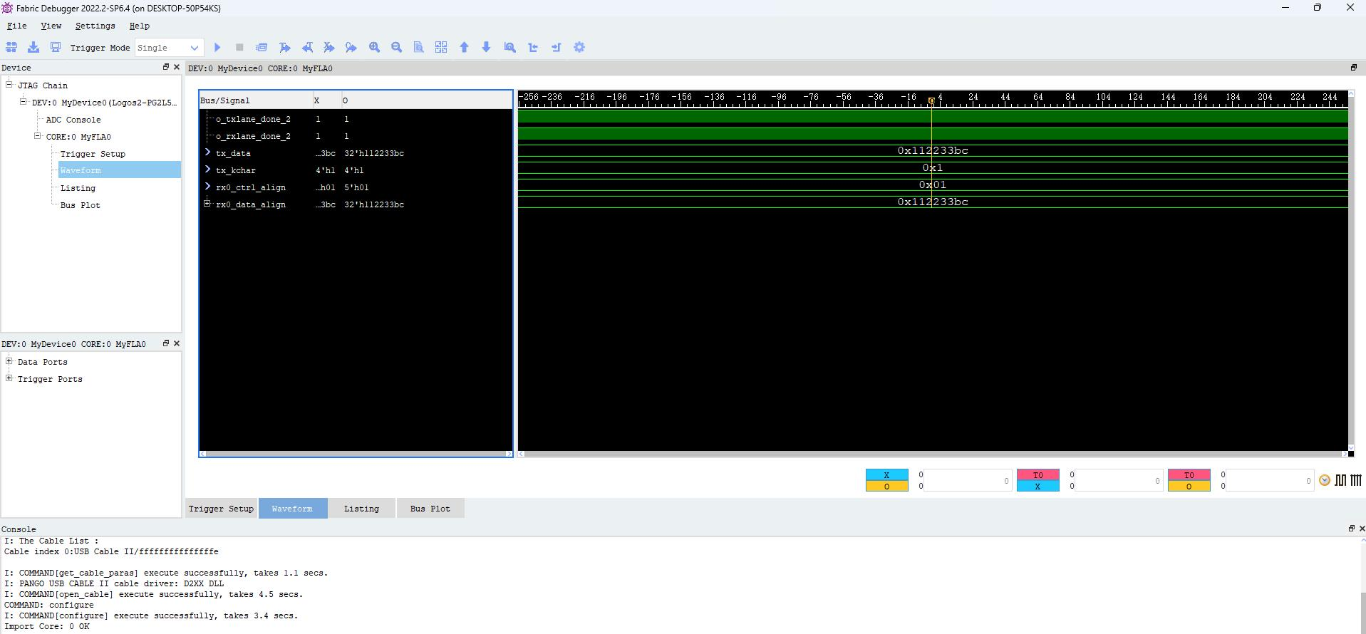

把光纤两端接入 SFP 口(用户需购买光模块),进行 Debugger 在线调试,可看到窗口中发送和接收的数据是一致的。
观察 tx_data 和 rx0_data_align,两者一样说明收发没有问题。
