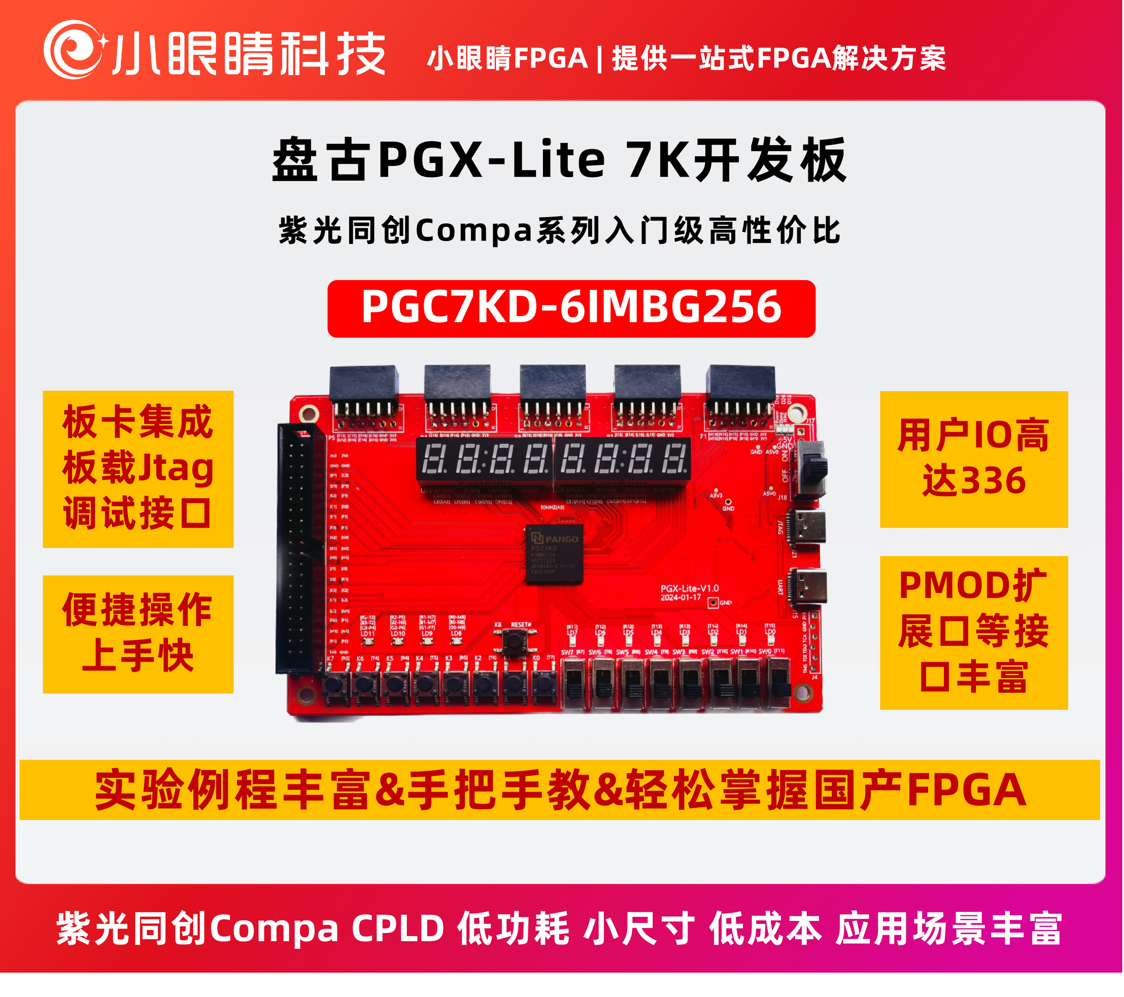

适用于板卡型号:
紫光同创PGC7KD-6IMBG256开发平台(盘古PGX-Lite 7K)
仅需一根TypcC线,插上即用,轻松操作。兼容下载器的一体版,配套资料丰富, 快速掌握国产FPGA!
PGX-Lite 7K 开发板是一套基于紫光同创 compa 系列 PGC7KD-6IMBG256 芯片为核心的开 发套件,支持主自加载双启动功能,集成板载 jtag 调试接口,支持 Type-C 转串口通信,同 时预留非常丰富的扩展 IO、数码管、按键、led 灯等硬件资源,在提供用户基础的硬件环境 基础上,满足用户更加灵活的需求。
