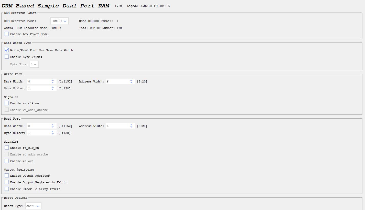

以下给出比较常用的 RAM 的配置作为介绍,通常我们比较常用伪双端口 RAM 来设计,
如图所示:
下图为 IP 配置:
注意,如果勾选 Enable Output Register(输出寄存),输出数据会延迟一个时钟周期。具体每个端口的含义这里参考官方手册,大家也可以自行查看 IP 手册,如下图所示:
DRM Resource Type:用于配置所建 RAM IP 核用的是哪种资源,不同芯片型号可选资源是不一样的,有的是 9K,有的是 18K,有的是 36K,如果没有特殊情况,直接 AUTO 即可。

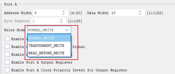

配置成不同模式的时候,RAM 的读写时序是不一样的,真双端口和单端口的 RAM 配置均有三种模式,而伪双端口只有一种。由于真双端口和单端口的配置是一样的,这里以真双端口为例子。
分为 NORMAL_WRITE( 正 常 模 式 ) 、 TRANSPARENT_WRITE( 直 写 ) 、 READ_BEFORE_WRITE(读优先模式)三种模式。
而伪双端口不属于上面三种模式,有它独特的模式。这几种模式的差异就在于读写时序的不同,接下来,我们来分析读写时序。

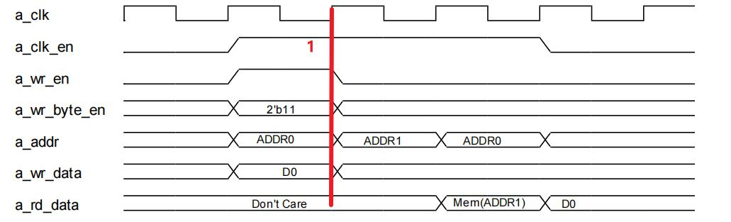

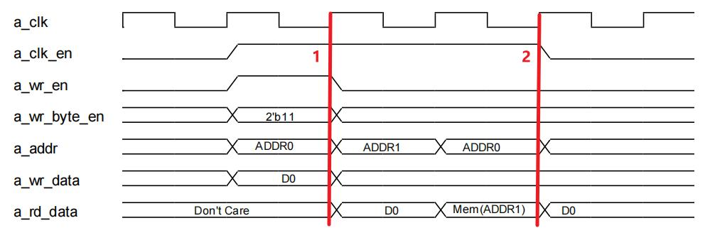

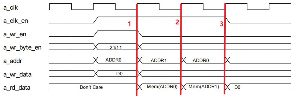

2.1.1.2.READ_BEFORE_WRITE
在 READ_BEFORE_WRITE 这种模式下,可以看到在 1 的时刻,时钟上升沿到来,且clk_en 和 wr_en 均为高电平,D0 写进了 ADDR0 里面,但是注意看此时的 a_rd_data 和a_addr,可以发现,此时 a_wr_en 并不为 0,可 a_rd_data 还是输出了上一刻 ADDR0 的数据(因为不是输出 D0)。之后,a_wr_en 拉低,此时才是读数据,在 3 时刻,把 ADDR0 的数据读出来,a_rd_data 才输出了 D0。
所以总结一下,这个模式其实就是进行写操作时,读端口会把当前写的地址的原始数据输出,因此叫读优先模式很合情合理对吧,顾名思义,就是我优先把原来的数据读出来。
2.1.1.3.Transparent_Write
在 Transparent_Write 这种模式下,可以看到在 1 的时刻,时钟上升沿到来, 且clk_en 和 wr_en 均为高电平,D0 写进了 ADDR0 里面,但是注意看此时的 a_rd_data 和a_addr,可以发现,此时 a_wr_en 并不为 0,可 a_rd_data 居然直接输出了 D0,之后 a_wr_en拉低,进入读状态,在 2 时刻,再一次把 ADDR0 的数据读出来,输出了 D0。
分析总结一下,根据 1 时刻的情况,我们可以得出结论,在这种模式下,当我们进行写操作时,读端口会马上输出我们写入的数据。所以叫直写模式。

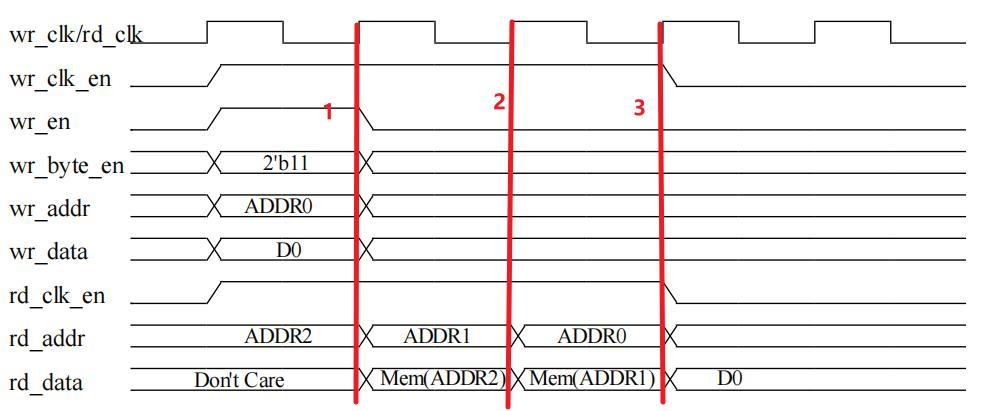

伪双端口的读写时序与上面三种都不同,我们看图 8 的时序来分析:
注意看 1 时刻,此时 wr_en 和 wr_clk_en 均为高电平,所以是写操作,所以 1 时刻就是往地址 ADDR0 里写入 D0,注意此时的 rd_addr 和 rd_data,可以看到这一时刻 rd_addr 是 ADDR2,然后进行写操作时,rd_data 同样输出了 ADDR2 里的数据,而此时 wr_en 还是高电平。接下来看 2 和 3 时刻,此时 wr_en 为 0,rd_clk_en 是高电平,所以是读操作,此时分别读出 ADDR1 和 ADDR0 里的数据,之后 rd_clk_en 变成低电平,读时钟无效,可以看到rd_data 保持 D0 输出。
分析总结一下,主要是 1 时刻,大家可以看到 1 时刻往 ADDR0 写入了 D0,读端口却输出了 ADDR2 中的数据。仔细观察可以得出结论:伪双端口 RAM 在进行写操作的时候,会把当前读端口指向的地址的数据输出。是不是有点像直写?只不过直写是输出写入的数据,而伪双端口是输出读端口指向的地址的数据。

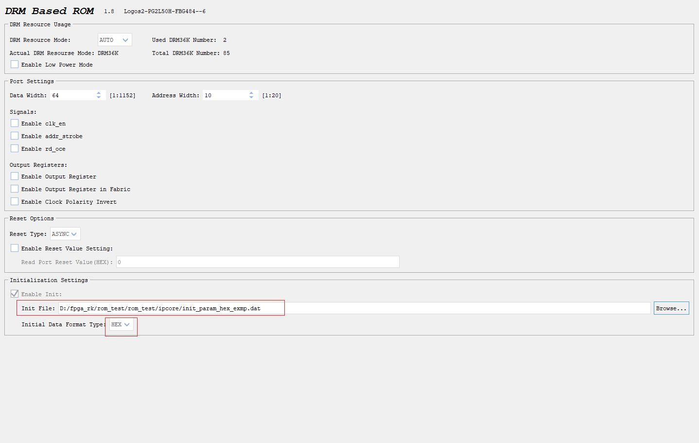

以下给出比较常用的 ROM 的配置作为介绍,由于只能读,因此其均为单端口 ROM 如图所示:
下图为 IP 配置:
同时,可以看到 Enable Init 选项是默认勾选的,并且不可取消。
导入的数据的格式只能为二进制或者是十六进制,demo 选择十六进制。

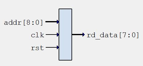

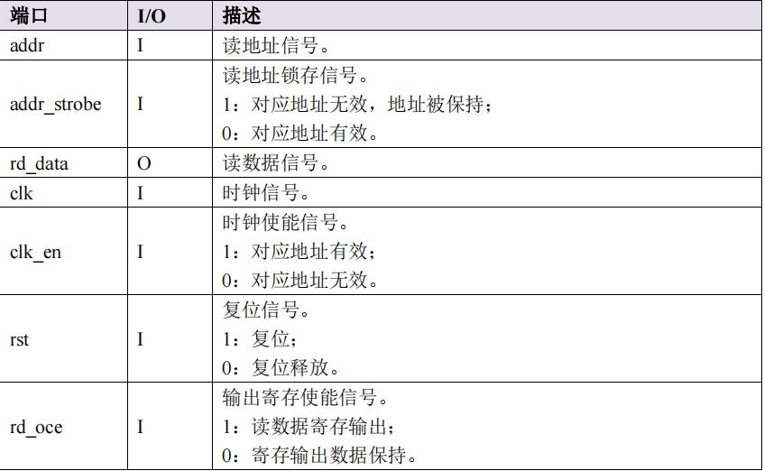

具体每个端口的含义这里参考官方手册,大家也可以自行查看 IP 手册,如图所示:
可以看到图中给出的是完整的接口列表,一般我们只需要 addr、rd_data、clk、rst这四个信号即可。

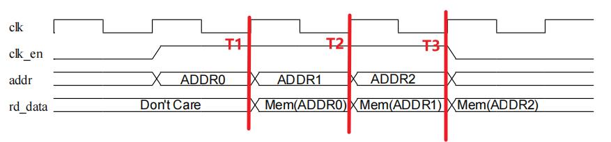

2.2.1. ROM 的读时序
可以看到该时序是非常简单的,比如在 TI 时刻,当 clk 上升沿到来时,且 clk_en 为高电平时,给出要读出的地址,rd_data 就会输出数据,在不勾选输出使能寄存的情况下,rd_data的输出会有延迟,具体时间可以从仿真里看到,所以我们在下个时钟周期的上升沿即 T2 时刻的上升沿才能获取到 ROM 读出的值。
所以整体时序非常简单,如果勾选了 clk_en 信号,就要给 clke_en 高电平才能读数据,如果不勾选 clk_en 信号,就一直根据地址读取 ROM 数据。

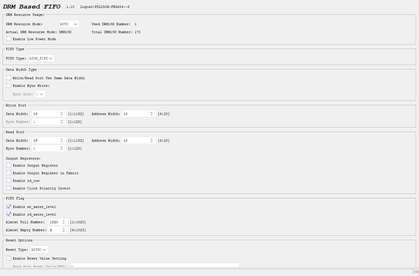

以下给出常用的 FIFO 的配置作为介绍。
FIFO Type 有 SYNC 和 ASYNC 两种,第一种是同步 FIFO,读写端口共用一个时钟和复位,另一种是异步 FIFO,读写时钟和复位均独立。在平常设计中,比较常用的是异步 FIFO,因为同步 FIFO 和异步 FIFO 的读写时序一模一样,只有读写端口的时钟复位有差异,当异步 FIFO 的读写端口使用相同的时钟和复位,此时异步 FIFO 和同步 FIFO 基本是一致的。
Reset Type 也可以选择 SYNC 和 ASYNC 两种,SYNC 模式下需要时钟的上升沿采样到复位有效才会复位,而在 ASYNC 模式下,复位一旦有,FIFO 立即复位。

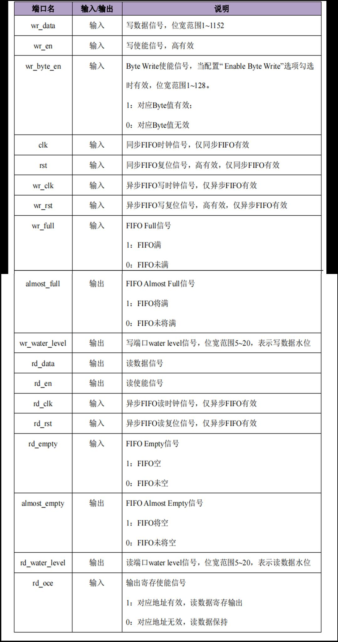

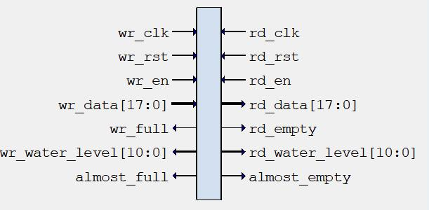

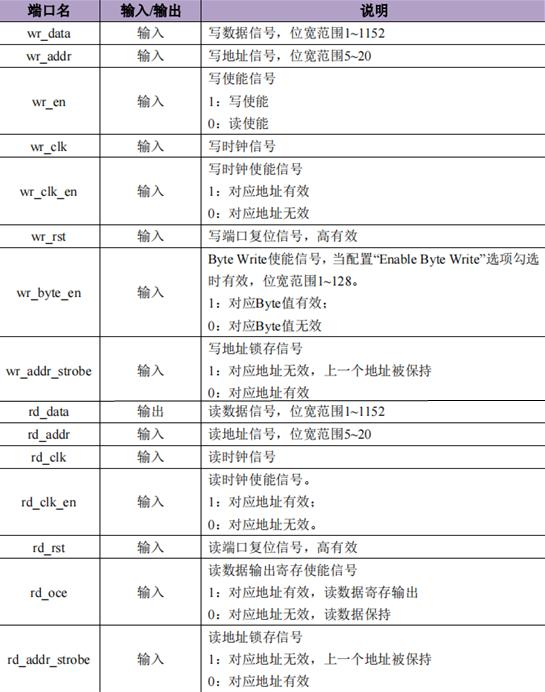

其余端口说明引用官方 IP 手册,如图所示:
其中 rd_water_level 和 wr_water_level 分别代表”可读的数据量”和”已写入的数据量”,其含义与 Xilinx 的 FIFO 的 wr_data_count 和 rd_data_count 是一致的。

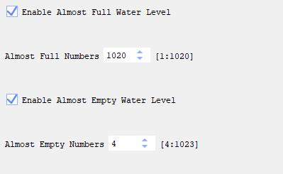

当我们将 Enable Almost Full Water Level 和 Enable Almost Empty Water Level 勾选上,才能看到 rd_water_level 和 wr_water_level,而下面的 Almost Full Numbers 的设置是表示当写入 1020 个数据时,Almost Full 信号就会拉高,Almost Empty Numbers 的设置表示当可读数据剩下 4 个时 Almost Empty 信号就会拉高。

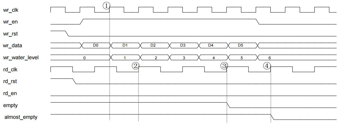

2.3.1.1.FIFO 未满时的写时序
可以看到在 1 时刻,复位信号时低电平,处于工作状态,此时在 wr_clk 的上升沿且 wr_en 为高电平时将数据 D0 写入 FIFO,wr_water_level 也从 0 变 1,表示已经写入了一个数据,此时注意看读端口的 empty 信号,在 3 时刻 empty 信号从高变低,意味着读端口已经有数据可以读了,FIFO不再为空,而注意看,rd_clk和 wr_clk是不一样的,从 1写入到 3时刻 empty 拉低时,经过了 3 个 rd_clk。
所以这里我们可以得出结论:rd_water_level 要滞后 wr_water_level 三个 rd_clk。

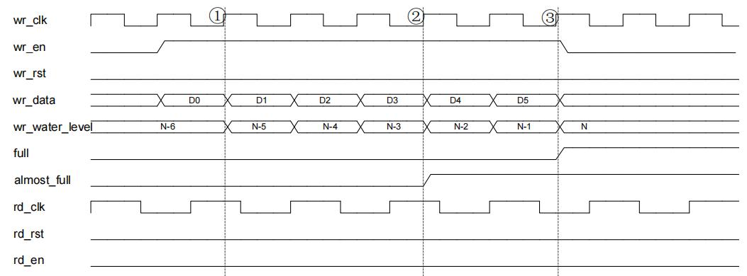

2.3.1.2.FIFO 将满时的写时序
将满时主要分析 full 和 almost_full 信号。假设 Almost Full Numbers 设置为 N-2,在 1时刻,此时已经写入了 N-6 个数据,意味着再写 6 个数据 FIFO 就满了,从 1 时刻到 2 时刻一共写入了 4 个数据,因此当 wr_water_level 变成 N-2 时,满足条件,可以看到 Almost Full信号拉高,再写两个数据 FIFO 就满了,所以再经过两个时钟周期后,Full 信号拉高。

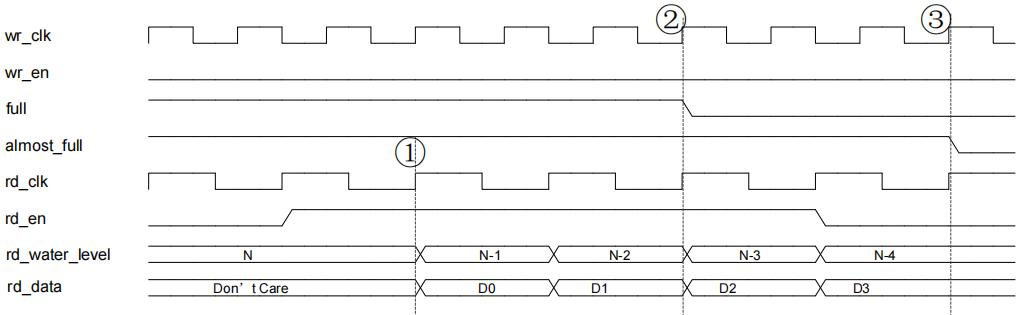

2.3.1.3.FIFO 在满状态下的读时序
在满状态下,FIFO 已经有 N 个数据了,此时在 1 状态下,rd_clk 的上升沿,且 rd_en 为 高 电 平 时 ,此 时 从 FIFO 里 读 出 数 据 (数 据 的 输 出 有 延 时 ,仿 真 中 延 时 0.2ns) 。此时 rd_water_level 变成 N-1,rd_data 输出 D0。然后看 2 时刻,full 信号拉低,此时可以看以下,在 1 时刻到 2 时刻期间一共经过了 3 个 wr_clk 写端口才能判断到此时数据量已经不为满。
所以我们可以得出结论,wr_water_level 要滞后 rd_water_level 三个 wr_clk。

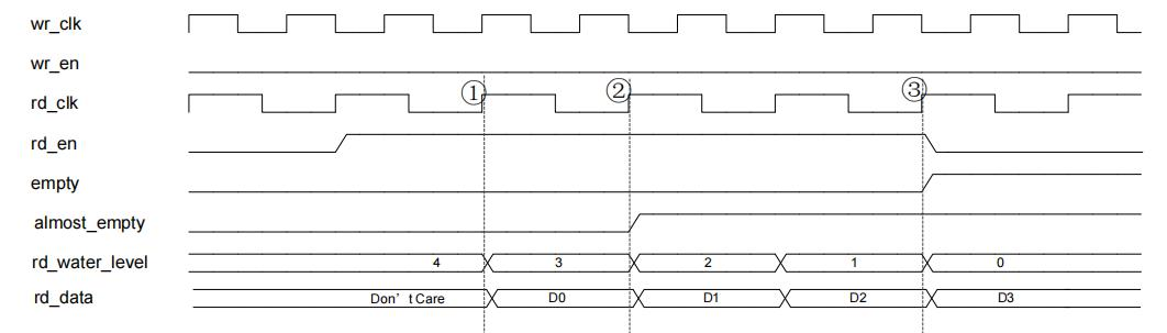

2.3.1.4.FIFO 将空时的读时序
在 1 时刻,可读的数据量剩下 4,假设 Almost Empty Number 设为 2,在 1 时刻和 2 时刻分别读出了两个数据,所以在 2 时刻下,可读数据量剩下两个,达到 Almost Empty Number 触发条件,因此 almost_empty 信号拉高,再过两个时钟周期,即再读两个数据,FIFO 将变成空状态,也就是状态 3,此时 empty 信号拉高。

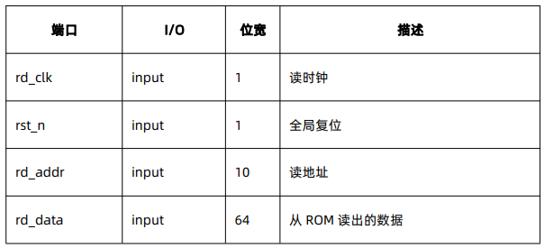

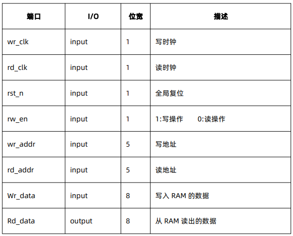

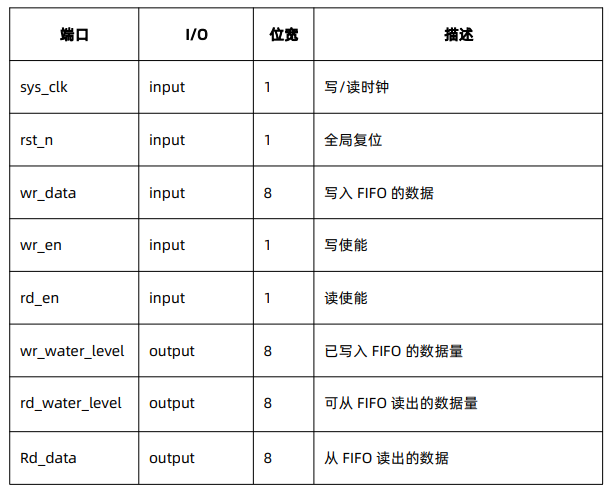

2.4. 接口列表
该部分介绍每个顶层模块的接口。
ram_test_top.v
rom_test_top.v
fifo_test_top.v

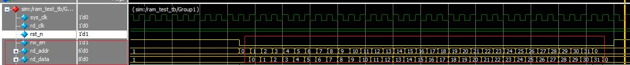

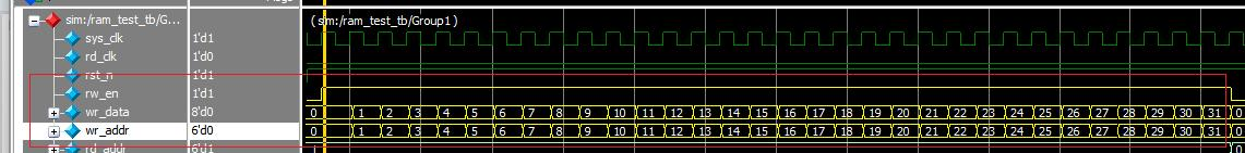

涉及到 tb 的一些基础操作这里就不再详细讲解,只关注重点逻辑部分。从代码的 27 行到 80 行是 ram 的读写控制状态机。主要用来控制读写地址的生成和使能以及写入的数据。这里只讲解主要实现的功能,首先代码的 38-42 行,也就是 state=0 的时候,拉高 rw_en,并跳转到状态 1,此时进入写操作(没有使能 clk_en,可以不管),下个时钟周期开始写入数据(注意是时序逻辑,边沿采样,所以是下个时钟周期才开始写数据),即 state=1 的时候是一直在往 ram 里面写数据,在代码的 44 到 60 行就是写操作了,可以看到,当 wr_addr 不等于 31 的时候,wr_data 和 wr_addr 不断加 1(rd_addr 这里+1,可以看视频讲解,主要为了验证伪双端口的时序),当 wr_addr 等于 31 的时候,在下个时钟周期把数据清 0,状态跳转,在当前时钟周期下还会再往地址 31 里面写入数据,所以在该时钟周期,一共写入了 32 个数据(从地址 0 写到地址 31)。即状态 1 完成写入 32 个数据后跳转到 state=2 的逻辑。代码的 61-72 行,也就是 state=2 的时候,在每个周期的上升沿让 rd_addr 不断累加,直到 rd_addr=31 的时候,在下个时钟周期清空地址并让状态跳转的操作,而在当前时钟周期会继续把地址 31 的数据读出来,完成读取地址 0-31 的数据,一共 32 个数据,所以该状态主要完成读取 32 个数据,然后在下个时钟周期就跳转到 state=3。state=3 可以看到其主要作用就是等待一个时钟周期,然后跳转回去 state=0 下,起到一个延时作用。
上图为写数据的波形,数据从 0 开始递增到 31,地址也是从 0 到 31。
上图为读数据波形,从地址 0-31 读出了 0-31 个数据。
具体波形大家可以看视频仿真,或者自己尝试仿真,根据波形来看代码。因为这里是时序逻辑,所以如果是初学者,纯看文字可能会对 rd_addr=31 这一时刻还会再读一个数据感到疑惑,建议直接仿真,或者观看视频讲解的仿真部分,可以帮助快速理解。
可以总结出一句话就是 时序逻辑的赋值总在下一个时钟周期才生效。 所以在rd_addr=31 时执行的操作要在下一个时钟周期才会被采样生效。所以当前时钟还是会再从RAM 读出一个数据。

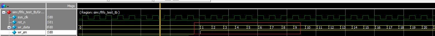

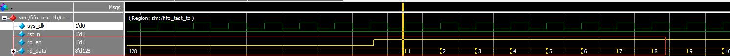

涉及到 tb 的一些基础操作这里就不再详细讲解,只关注重点逻辑部分。整个设计分为读写两个状态的控制。分别完成了写入 128 个数据,和读出 128 个数据,由于 FIFO 不需要地址,所以只需要产生使能信号即可。
首先看写状态,在 wr_state=0 时,拉高写使能,并让 wr_data 不断累加,往 FIFO 里面写数据,当 wr_water_level=127 的时候,拉低写使能,写数据置 0,写状态跳转到 1,注意此时还会再写入一个数据,所以到此一个写入了 128 个数据。至于拉低写使能,写数据置 0,写状态跳转到 1 这些操作将在下一个时钟周期才会被采样生效。之后,在 wr_state=1 时,不断等待 rd_cnt,该条件就是判断当读出 128 个数据的时候,wr_state 跳转到 0 状态。
接下来看读状态,在 rd_state=0 的时候,一旦可读的数据量超过 128 个(包括 128),状态跳转到 rd_state=1 下,然后开始读出数据,同时在 rd_state=1 下用变量 rd_cnt 对我们的读出数据也进行计数,rd_cnt 从 0 开始计数,当 rd_cnt=127 的时候会再往 FIFO 读出一个数据,所以此时就一共读出了 128 个数据,下一个时钟周期 rd_en 和 rd_state 都将置 0。
写数据的波形如上所示,一共写入 128 个数据,从 1 写到 128。
读数据的波形如上所示,一共读出 128 个数据,从 1 读到 128。
具体波形大家可以看视频仿真,或者自己尝试仿真,根据波形来看代码。因为这里是时序逻辑,所以如果是初学者,纯看文字可能会对 rd_cnt=127 这一时刻还会再读一个数据感到疑惑,建议直接仿真,或者观看视频讲解的仿真部分,可以帮助快速理解。
可以总结出一句话就是 时序逻辑的赋值总在下一个时钟周期才生效 ,所以在 rd_cnt=127 时执行的操作要在下一个时钟周期才会被采样生效。所以当前时钟 rd_en 还是 为 1,会再从 FIFO 读出一个数据。
