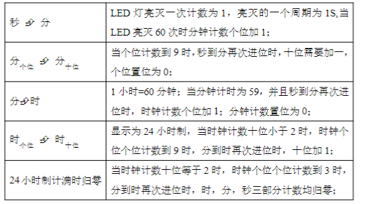

从上述的实验要求分析可得到此数字钟我们实现过程中要注意两个功能点:
1、计时显示功能:LED 闪烁显示秒钟读秒,数码管右侧两位显示分钟计时,
数码管左侧两位显示时钟计时;

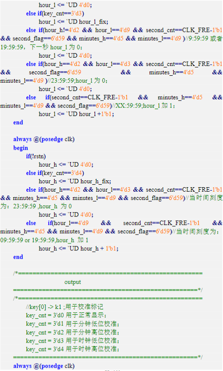

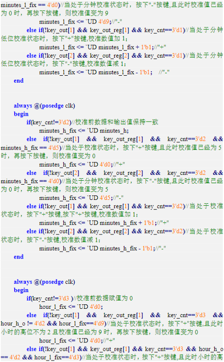

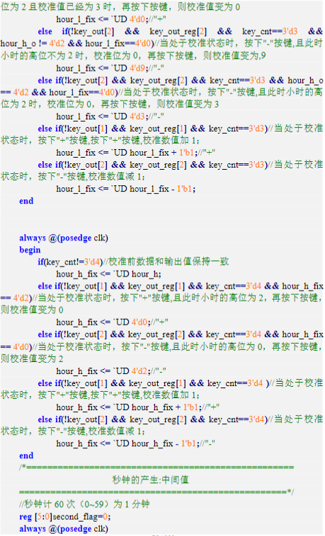

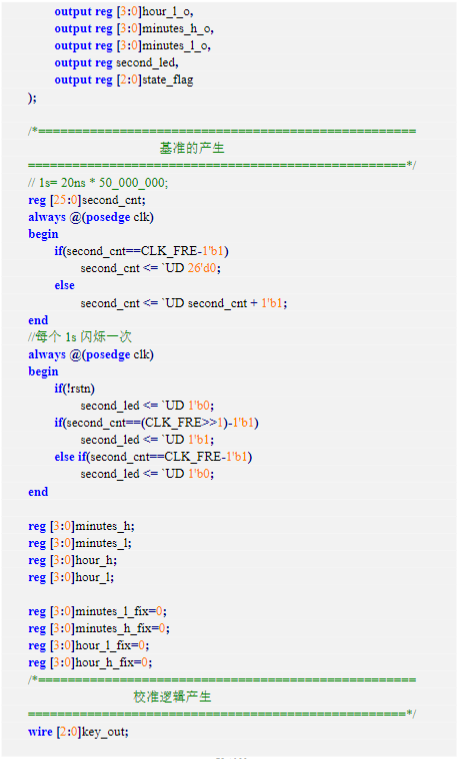

此功能的实现由两个细节功能实现:1S 计时控制,与前面的实验中需要 计时功能模块实现方式一致,注意此处计时的周期为 1S 即可;计时过程中进 位控制;进位控制有四处需要进位:

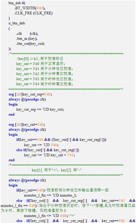

2、计时校准功能:通过对应按键控制调整分钟计时与时钟计时,调整的过程中对应位需要闪烁; 此项功能中注意两点:调整对应位,数码管该位进行闪烁;调整时注意进位;

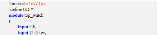

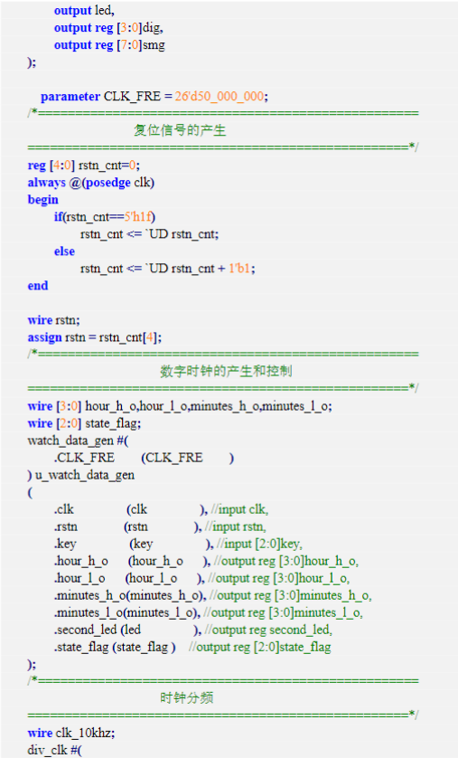

顶层设计

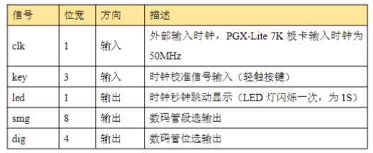

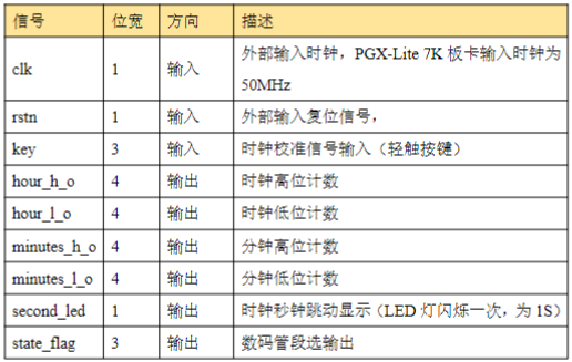

输入输出信号如下表:
数字时钟产生与控制模块设计
在此模块中我们要实现前面描述的两个主要的功能点:计时与控制;
输入输出信号如下表:

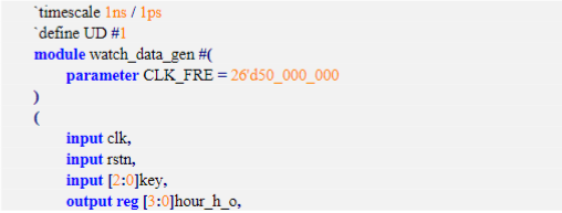

Module 设计的关键点如下(完整 module 查看源文件):

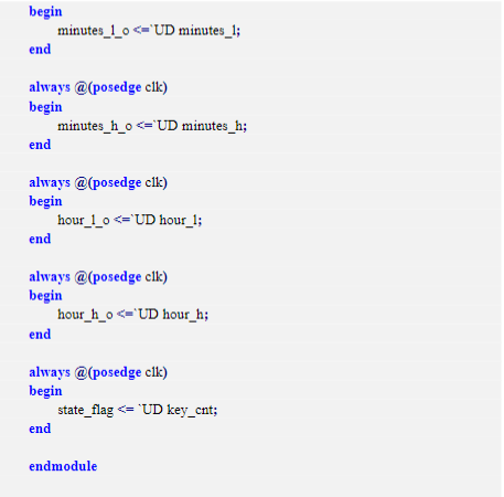

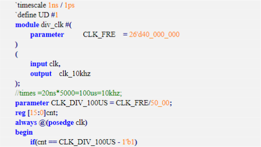

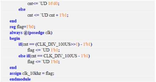

时钟分频模块

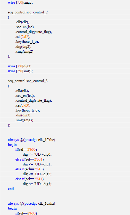

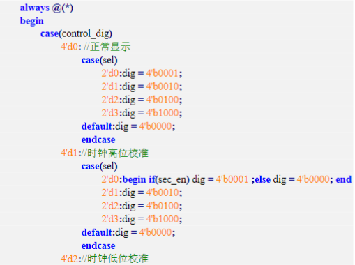

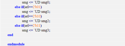

数码管显示模块设计

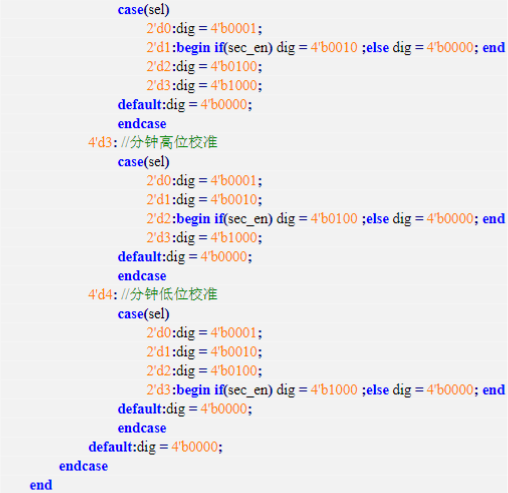

数码管显示模块相比前一个实验需要增加一个功能:当进入校准模式时数码 管的校准位需要进行闪烁,故而引入一个 1S 的周期信号,在 1S 时间内 0.5s 正 常点亮,0.5s 不点亮使得数码管闪烁;闪烁对应位需要引入按键控制输出的 dig_ctl 信号(前面代码中有描述);
闪烁控制的模块设计如下:

按轻触按键 KEY0,进入校准模式,第一次按下 KEY1,进入分钟低位计数 校准调节,之后再次按下 KEY0,校准位将会往左移动 1 位,直到校准位为时钟 计数高位时,按下 KEY0 将推出校准模式,进入正常计数模式;
在校准模式中按下轻触按键 KEY1 一次,对应校准位加 1,在可计数的最大 值时会归 0;
在校准模式中按下轻触按键 KEY2 一次,对应校准位减 1,在减到 0 时会置 位为可计数的最大值;
