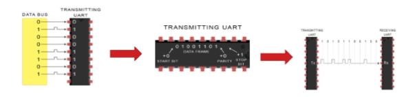

串口原理

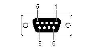

从下图我们可以看到标准串口接口是 9 根线,具体含义如下:
数据线:
TXD(pin 3):串口数据输出(Transmit Data)
RXD(pin 2):串口数据输入(Receive Data)
握手:
RTS(pin 7):发送数据请求(Request to Send)
CTS(pin 8):清除发送(Clear to Send)
DSR(pin 6):数据发送就绪(Data Send Ready)
DCD(pin 1):数据载波检测(Data Carrier Detect)
DTR(pin 4):数据终端就绪(Data Terminal Ready)
地线:
GND(pin 5):地线
其它:
RI(pin 9):铃声指示

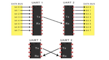

通常我们用 RS232 串口仅用到了 9 根传输线中的三根:TXD,RXD,GND。但 是对于数据传输,双方必须对数据传输采用使用相同的波特率,约定同样的传输 模式(传输架构,握手条件等)。尽管这种方法对于大多数应用已经足够,但是 对于接收方过载的情况这种使用受到限制。
RS232 的串口连接方式:

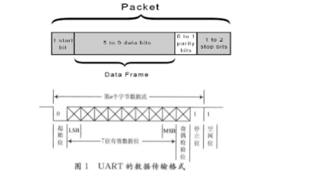

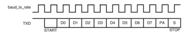

串口传输协议如下:

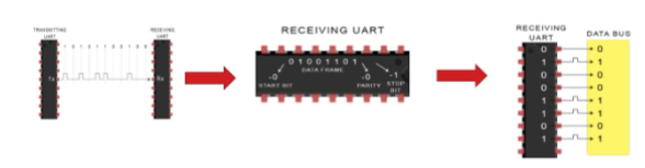

起始位:先发出一个逻辑”0”信号,表示传输字符的开始。
数据位:可以是 5~8 位逻辑”0”或”1”。如 ASCII 码(7 位),扩展 BCD 码 (8 位)。
校验位:数据位加上这一位后,使得“1”的位数应为偶数(偶校验)或奇数(奇校验)。
停止位:它是一个字符数据的结束标志。可以是 1 位、1.5 位、2 位的高电 平。
空闲位:处于逻辑“1”状态,表示当前线路上没有资料传送。
波特率:uart 中的波特率就可以认为是比特率,即每秒传输的位数(bit)。 一般选波特率都会有 9600,19200,115200 等选项。其实意思就是每秒传输这么多 个比特位数(bit)。
引入波特率的概念后可得到串口的传输节奏如下:

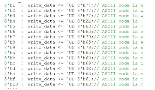

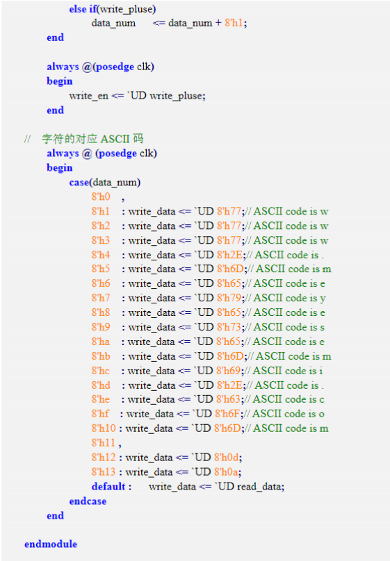

从前面串口协议中可以了解到串口每次传输可以以有 5~8bit 数据,在计算 机中字符通常用 ASCII 码(7bit)表示,所以字符的发送可以用 ASCII 码发送。
查询 ASCII 码表格可得到:“
www.meyesemi.com”用到的字符对应 ASCII 码;

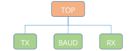

六:实验源码设计
从实验目的分析可将实验做如下划分:
从原理上分析波特率的计算是一个计数器,发射和接收可复用,我们在设计 时为保持 TX,或 RX 的完整性,故将波特周期计数器集成在各自模块内部;
上述分析仅仅搭建好 MES50HP 的与 PC 通信的桥梁 UART,传输的数据没 有体现。故而需要增加发送数据模块,与接收数据模块;

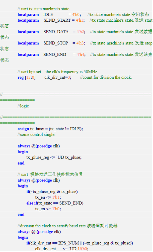

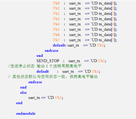

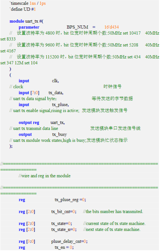

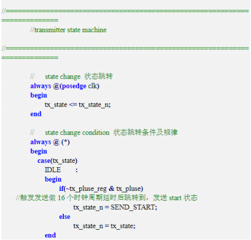

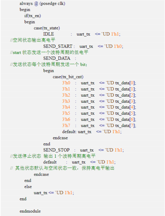

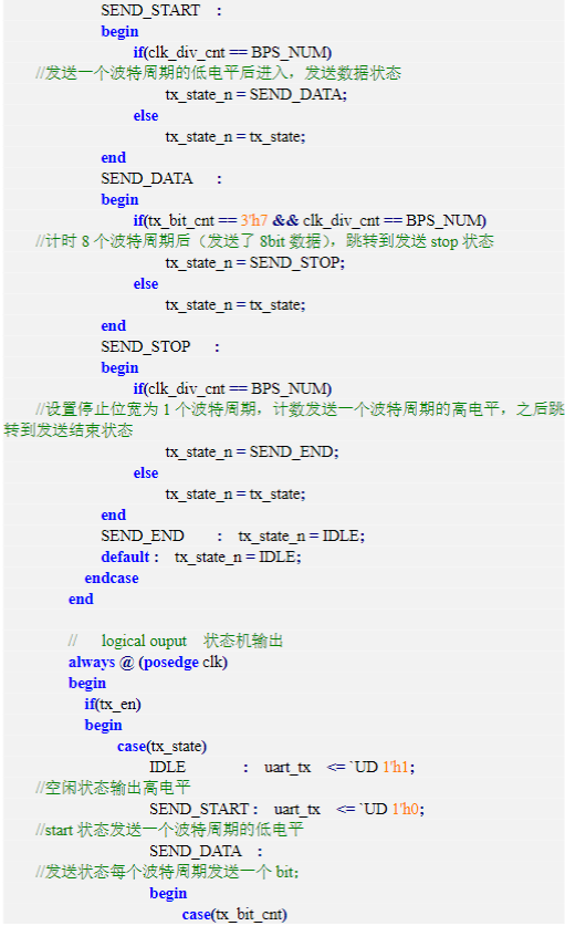

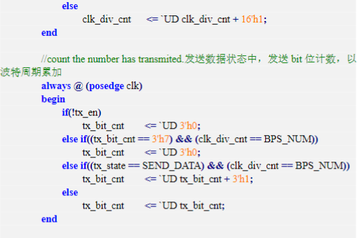

串口发射模块设计
目 标 : 接 收 到 一 个 发 送 命 令 信 号 时 , 将 data[7:0] -> 依 次 发 出 {start,data[0:7],stop}共 10bit 数据(无校验位,停止位 1bit);
代码设计如下:
Module 设计的关键点如下(完整 module 查看源文件):

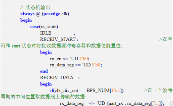

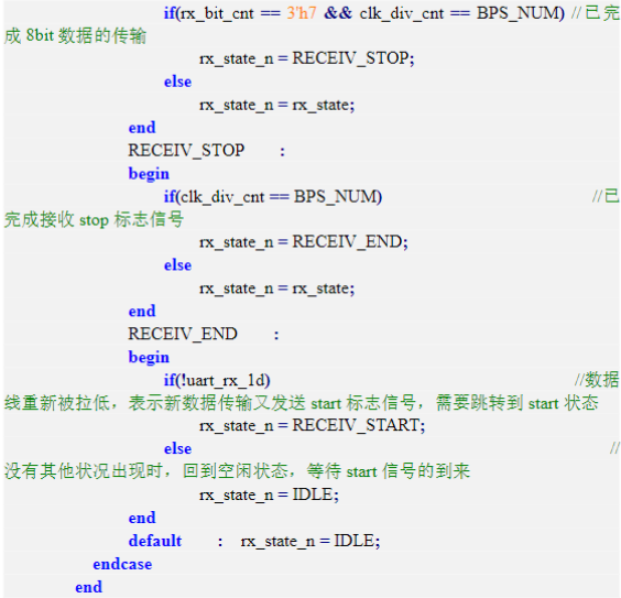

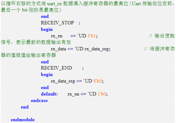

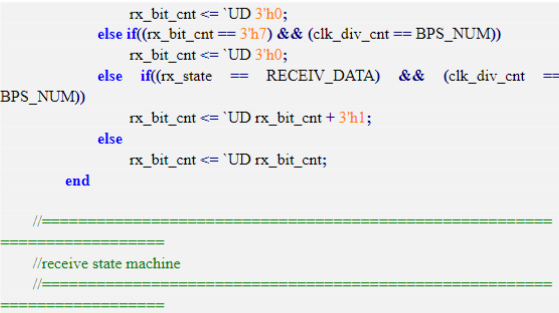

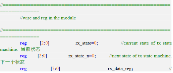

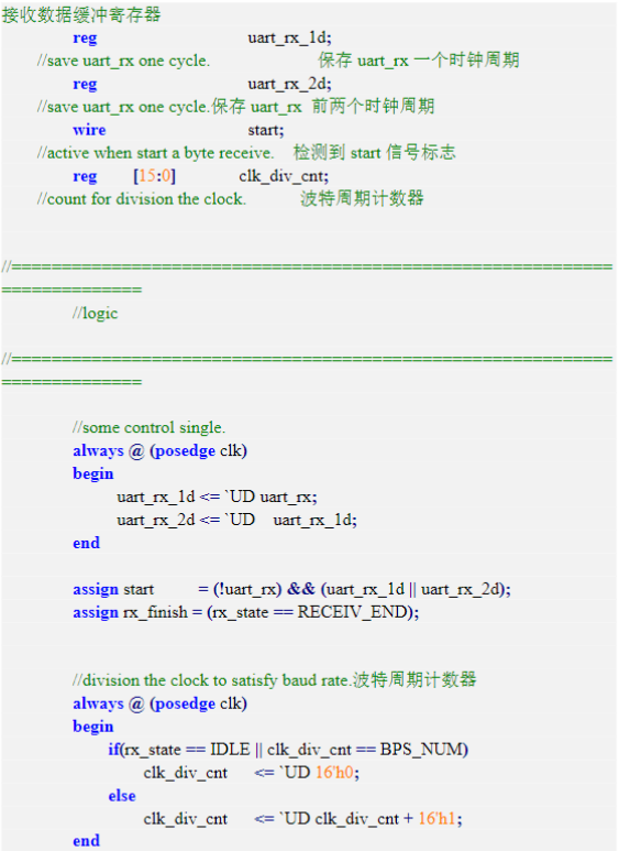

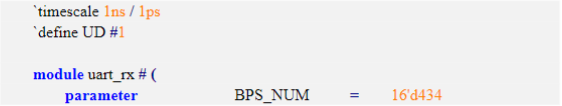

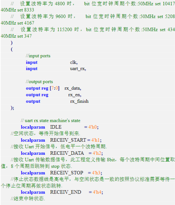

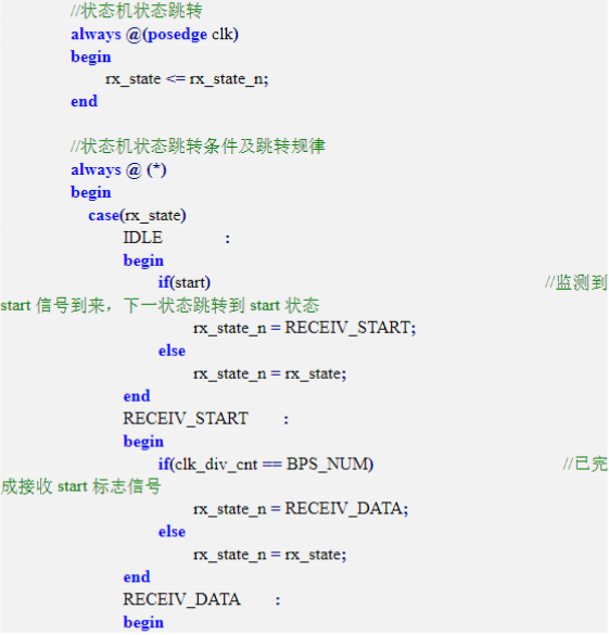

串口接收模块设计
串口接收模块是发射模块的逆过程,设计思路区别不大,但是有如下几点需 要注意:
1.接收开始信号,当 rx 下降沿到来后保持几个时钟周期的低电平,表明进入 接收 start;
2.接收数据提取位置,前面讲发射的时候都是在波特周期开始的位置变更数 据,接收数据提取时需要在 rx 稳定时刻取数,去波特周期的中间位置取数;
3.最终输出数据锁存,在最后 1bit 存入寄存器后需要对接收数据锁存,并在 之后需要给出数据使能信号,表示输出数据有效;
Module 设计如下:

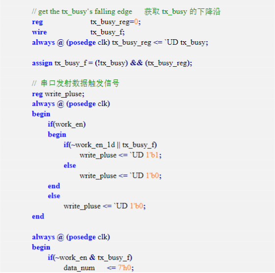

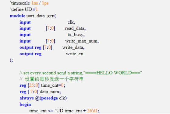

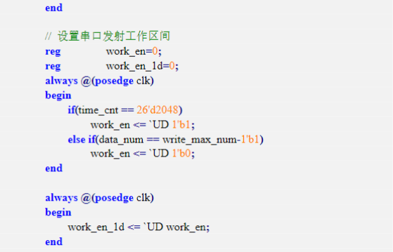

串口发射控制模块设计
目标:产生 1S 间隔的触发信号并输出第一个发送字节, busy 的下降沿时 输出下一个字节;
Module 如下:

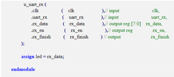

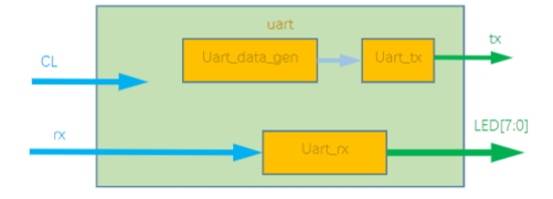

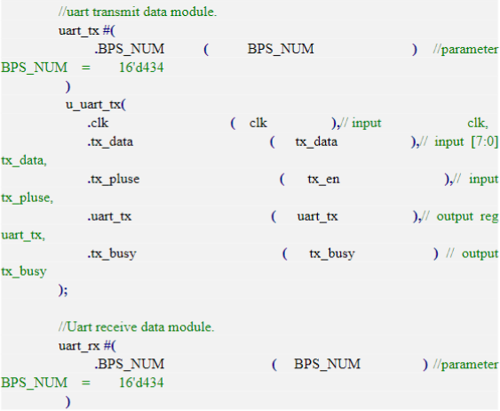

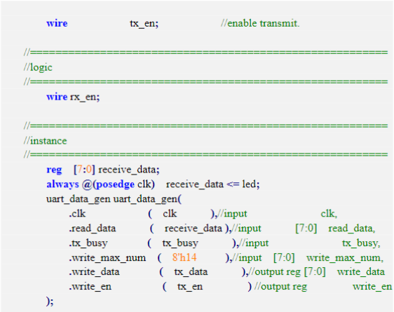

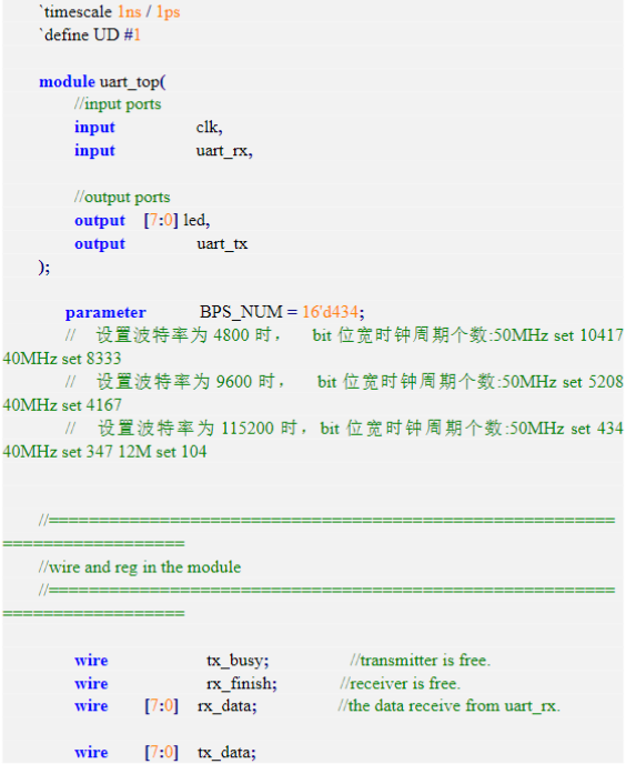

串口实验顶层模块设计
目标:板子 1s 向串口助手发送一次十进制显示的“
www.meyesemi.com”,通过串口助手向板子以十六进制形式发送数字, LED 以二进制显示亮起。
Uart_data_gen 模块产生一个间隔 1S 钟的触发信号,同时输出第一个发送字 节,等待 uart_tx 输出的 busy 下降沿到来,获知 uart_tx 进入空闲状态可发送下一 个 byte 时,再次给出串口发送的触发脉冲,并输出下一个字节;
Uart_rx 模块接收到数据后输出一个 rx_en 信号(接收数据使能信号)、一组 接收数据信号;接收的数据信号是锁存的,可直接点亮 LED 灯;
具体的 module 实现如下:
