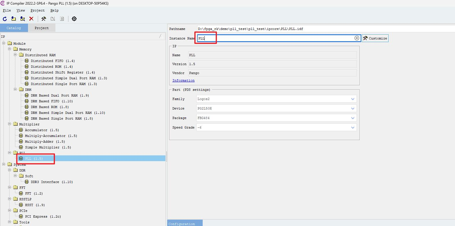

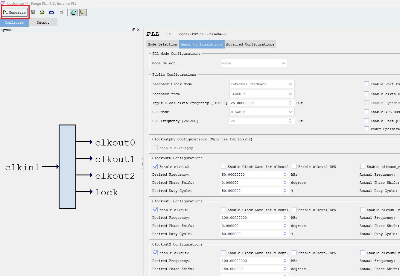

首先点击快捷工具栏的“IP”图标,进入 IP 例化设置
然后在 IP 目录处选择 PLL,在 Instance name 处为本次实例化的 IP 取一个名字,接着点击 Customise 进入 IP 配置页面。操作示意图如下:

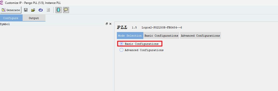

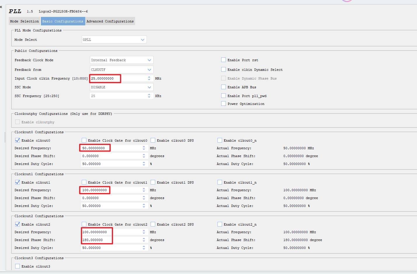

PLL 的使用可选择 Basic 和 Advanced 两种模式,Advanced 模式下 PLL 的内部参数配置完全开放,需要自己填写输入分频系数、输出分频系数、占空比、相位、反馈分频系数等才能正确配置。Basic 模式下用户无需关心 PLL 的内部参数配置,只需输入期望的频率值、相位值、占空比等,IP 将自动计算,得到最佳的配置参数。如果没有特殊应用,建议使用 Basic 模式配置 PLL。本次实验我们选择 Basic Configuration。
接下来进行基础配置:
在 Public Configurations 一栏将输入时钟频率设置为 25MHZ。
在 Clockout0 Configurations 选项卡下,勾选使能 clkout0,将输出频率设置为 50MHZ。
在 Clockout1 Configurations 选项卡下,勾选使能 clkout1,将输出频率设置为 100MHZ。
在 Clockout2 Configurations 选项卡下,勾选使能 clkout2,将输出频率设置为 100MHZ,并设置相位偏移为 180 度。
其他选项可以使用默认设置,若有其他需求可以查阅 IP 手册了解,本实验我们暂介绍 IP 基本的使用方法:
点击左上角 generate 生成 IP。

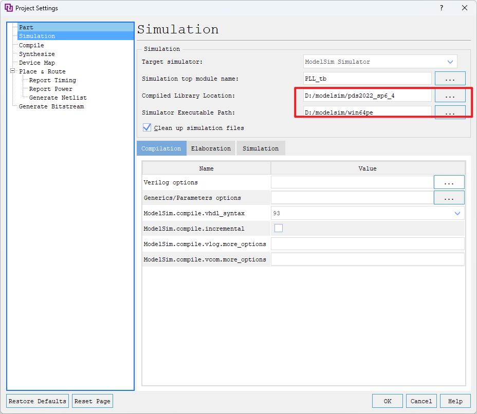

PDS 支持与 Modelsim 或 QuestaSim 等第三方仿真器的联合仿真,而 Modelsim 是较为常用的仿真器,使用 PDS 与 Modelsim 来进行联合仿真。
接下来选择 Project->Project Setting,打开工程设置,准备设置联合仿真。
选择 Simulation 选项卡,红框 1 选择刚才编译生成的仿真库的路径,红框 2 选择 Modelsim 的启动路径,之后点击 OK。

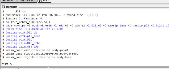

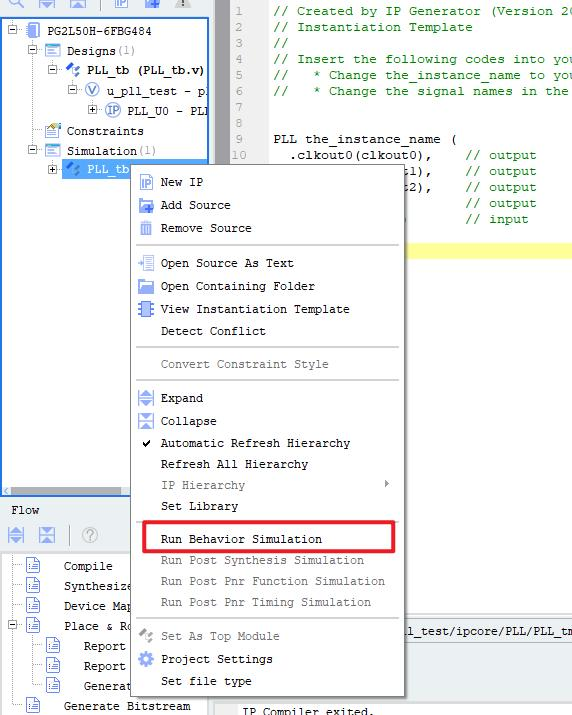

右键仿真的文件,选择 Run Behavior Simulation 开始行为仿真。
运行后会自动打开 Modelsim。并执行仿真,如果没有任何报错,则表示成功。如果出现错误,请检测 PDS 与 Modelsim 的配置。

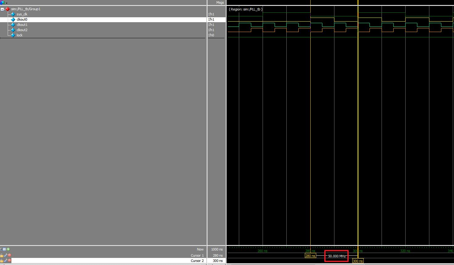

5.实验现象

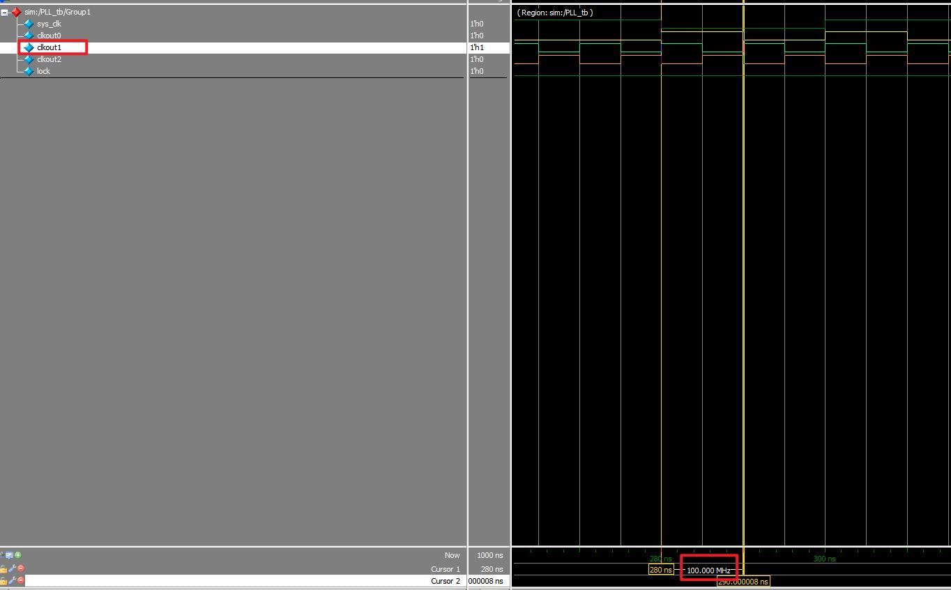

点击 Wave 观察 PLL 输出信号:
使用标尺测量 clkout0,发现其一个时钟周期是 20ns,也就是 50MHZ。
可以看到 clkout1 的时钟频率是 100MHZ,且和 clkout2 相位偏差 180°,符合设置。需要注意 PLL 的输出时钟应该在时钟锁定信号 lock 有效之后才能使用,lock 信号拉高之前输出 的时钟是不确定的。
