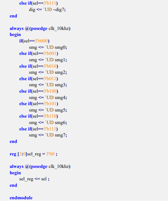

PGX-Lite 7K 数码管底板的数码管使用共阳数码管;由于数码管与驱动2N5401 连接,2N5401 输入低电平时,输出高电平,因此 LED_BIT1~4 输入低电平时,位选信号有效;当 LED_BIT1 为低电平时,A4 为高电平,对应位数码管亮,当 LED_BIT2 为低电平时,A3 为高电平,对应位数码管亮,当 LED_BIT3为低电平时,A2 为高电平,对应位数码管亮,当 LED_BIT4 为低电平时,A1为高电平,对应位数码管亮。
数码管显示出 0~9,代码如下,通过传递要显示的数值给到 key 上,可显示对应数值,sel 选择对应的数码管,如需 4 个如果要显示同样的字符,仅需将dig 的 4 位全部置 1(由于数码管位选信号与 2N5401 驱动连接,2N5401 输入低电平时,输出高电平,因此低电平输入时,位选信号有效),需要做好对应编码;
硬件连接上后,无法同一个时间点显示出不同的数值,我们可以通过刷新显示的方式造成视觉上同时显示了不同的数值,依据如下:
人眼对于时间频率的响应近似一个滤波器,在一般室内强光下,对 15~20Hz信号最敏感,有很强闪烁感(flick),大于 75Hz 响应为 0,闪烁感消失。刚到达闪烁感消失的频率叫做临界融合频率(CFF)。在较暗的环境下,呈低通特性,且 CFF会降低,这时对 5Hz 信号最敏感,大于 25Hz 闪烁基本消失。电影院环境很暗,放映机的刷新率为 24Hz 也不感到闪烁;这种特性也可以解析为视觉暂留特性,即当影像消失/变化时,大脑的影像不会立刻消失,而是保留一个短暂时间。
在设计数码管动态显示时,对于人眼观测来说,频率越高越好,但是数码管中的 LED 灯珠点亮对于高电平(关注发光响应时间)是有要求的,故而不是越高越好,取一个适当的刷新频率即可,实验中我们取刷新率为 10KHz。

五:实验源码(完整源码查看 demo 源文件)
顶层模块
按键消抖模块
按键计数模块
时钟分频模块
数码管显示模块
