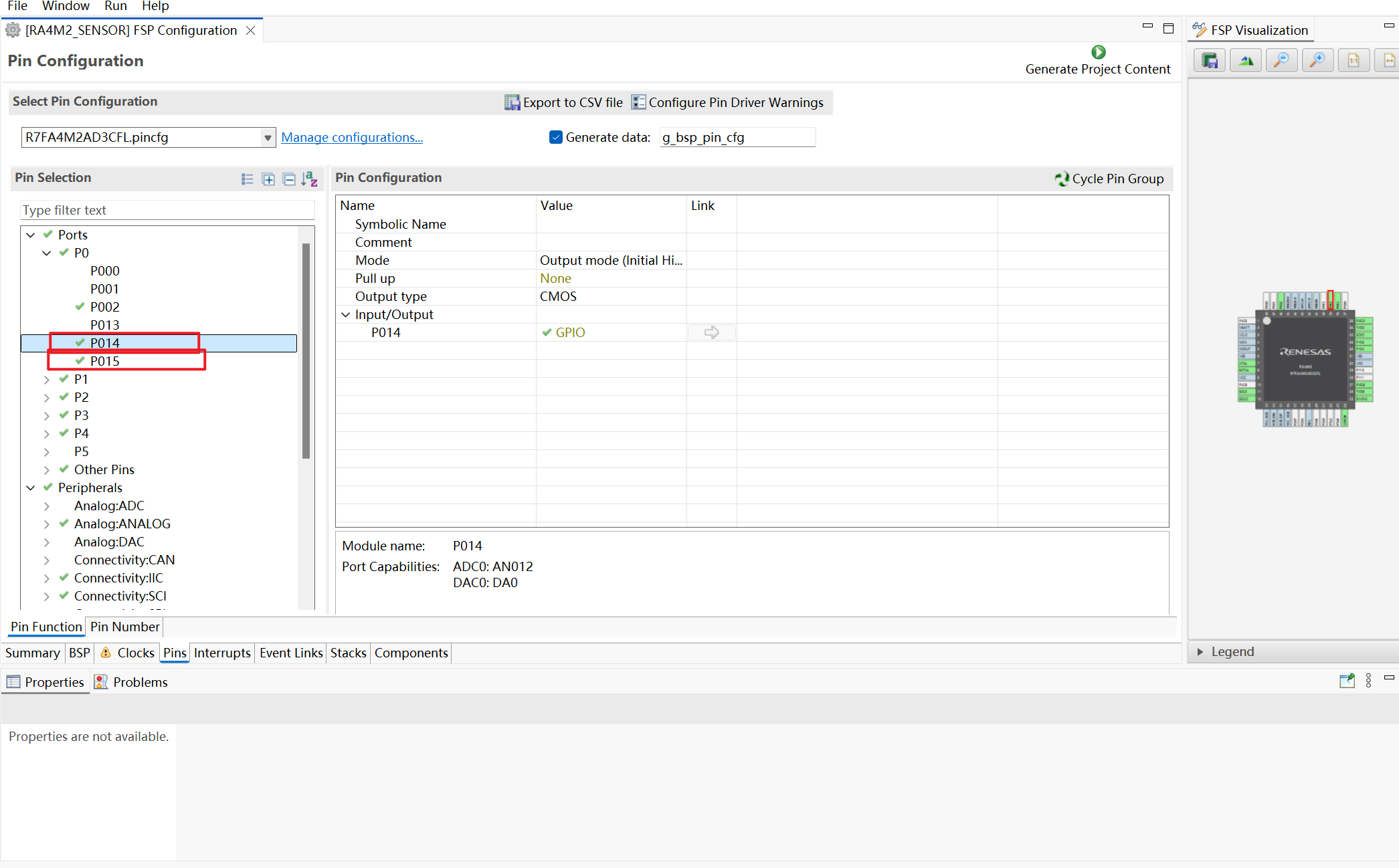

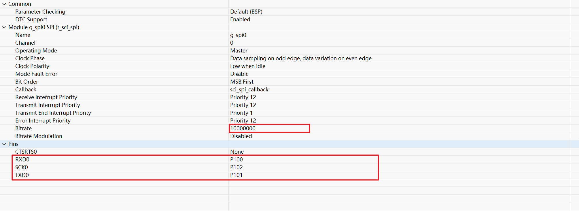

先配置SCI_SPI
波特率10MHz.引脚选择
还需要配置P014-DC P015-CS
基本驱动代码
