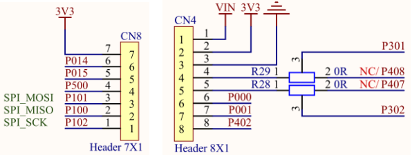

为与RA4M2-SENSOR开发板相连接,所使用的接口为CN4和CN8,见图3所示。
图3 使用接口
点阵板与开发板的引脚连接关系为:
A ---- P014
B ---- P015
C ---- P000
D ----P001
R1 ---- P101
CLK----P102
OE ---- P500
LAT---- P100

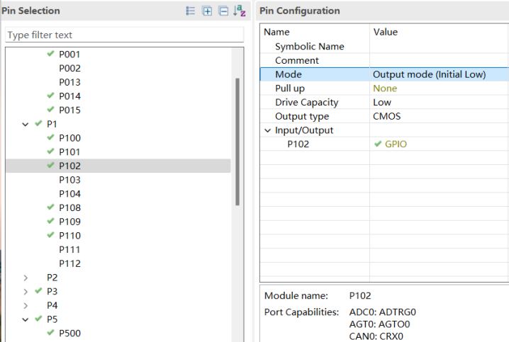

为对所用引脚进行配置,需用到 RASC,并生成KEIL项目。
图4 引脚配置

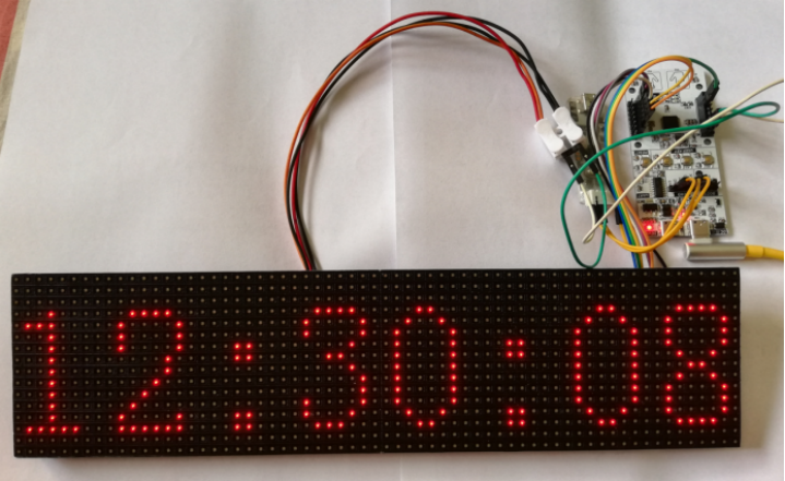

经程序的编译与下载,其执行效果如图5所示。
图5 硬件连接及显示效果
