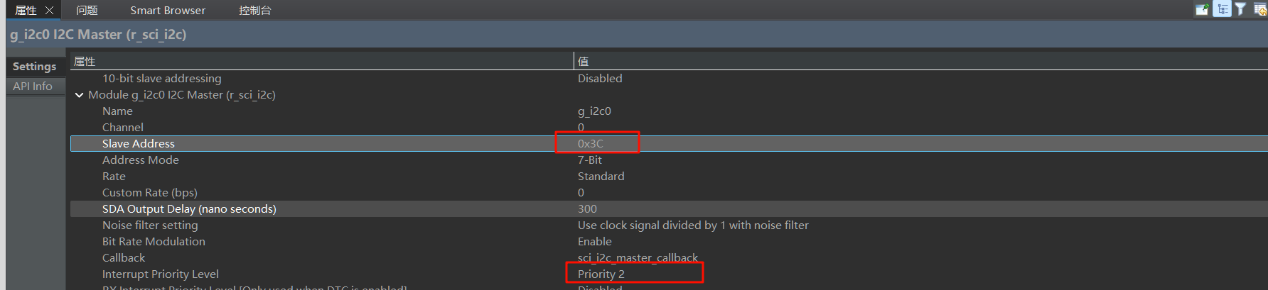

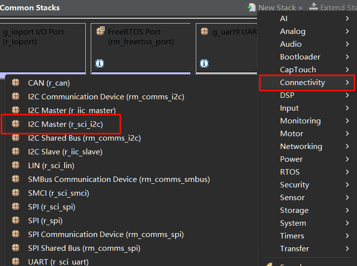

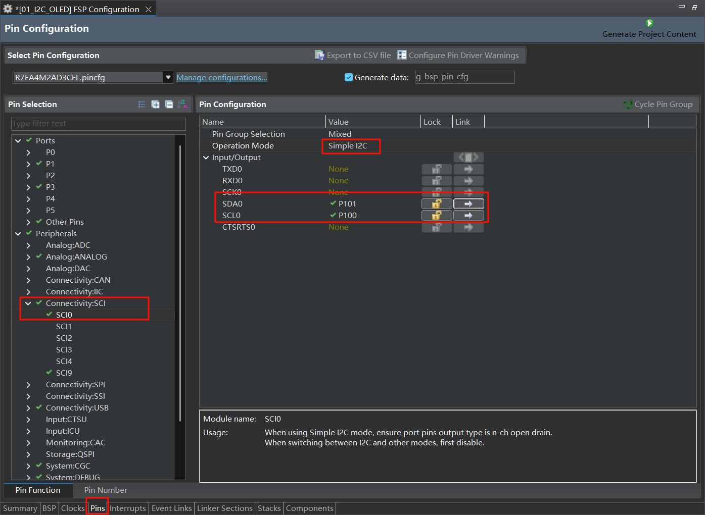

2 E2S 配置I2C
修改从机地址为0X3C以及中断优先级
