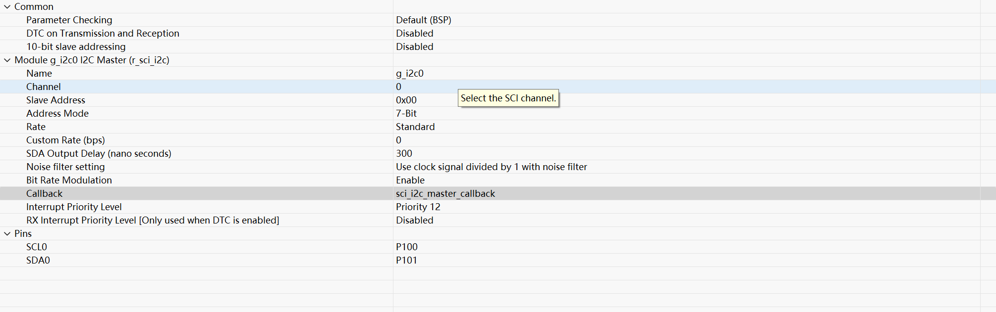

使用 SCI 下的 I2C 来驱动 OLED
首先配置 SCI_I2C0
参数保持默认就行
底层驱动
