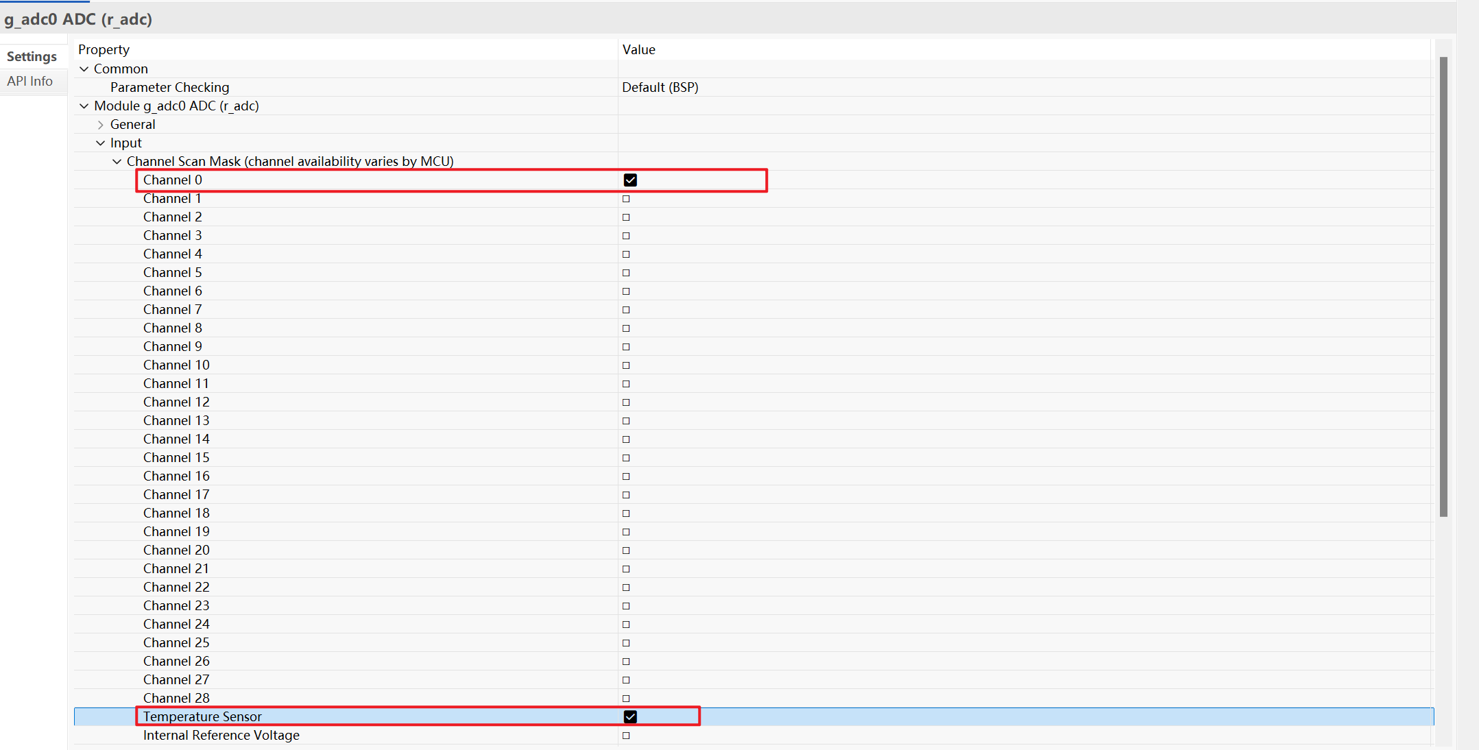

ADC两个通道采集电压,一路AIN0采集外部电位器,一路采集内部温度,并使用DMAC转运

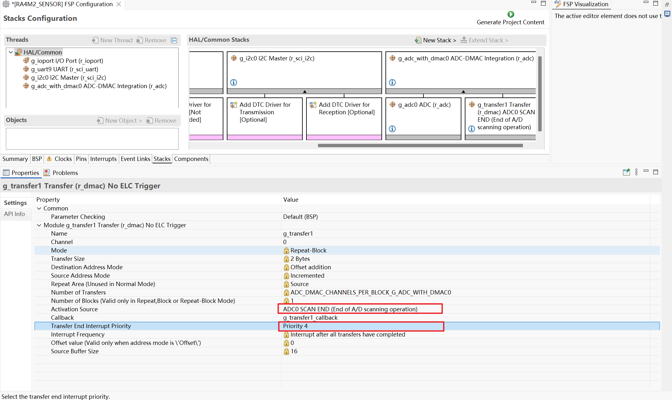

添加 stack ADC-DMAC
配置扫描通道
设置ADC转换完成为DMAC触发源
设置中断回调函数
