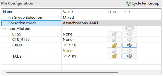

1)将串口对应的引脚设置为UART9,见图1所示。
图1 启用UART9

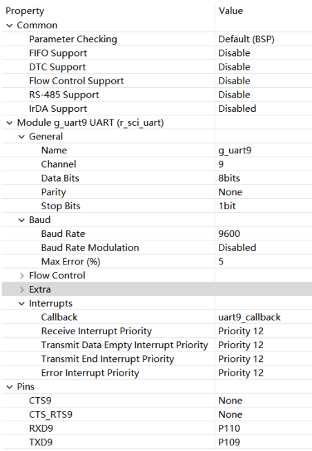

2)在栈中,添加UART9并对其属性加以设置,见图2所示。
图2 参数设置

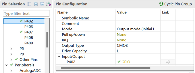

此外,为使用串口能起到控制LED的功效,还需要将LED所对应的引脚P402设置为输出模式,见图3所示。
图3 配置LED引脚

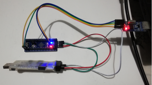

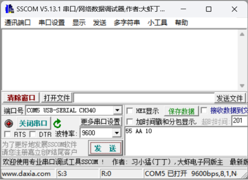

在完成程序的编译及下载后,其测试的连接状态如图4所示,串口控制的形式如图5所示,即发送指令“55 AA 10”可点亮LED;发送指令“55 AA 11”,则熄灭LED。
图4 测试环境
图5 串口控制
