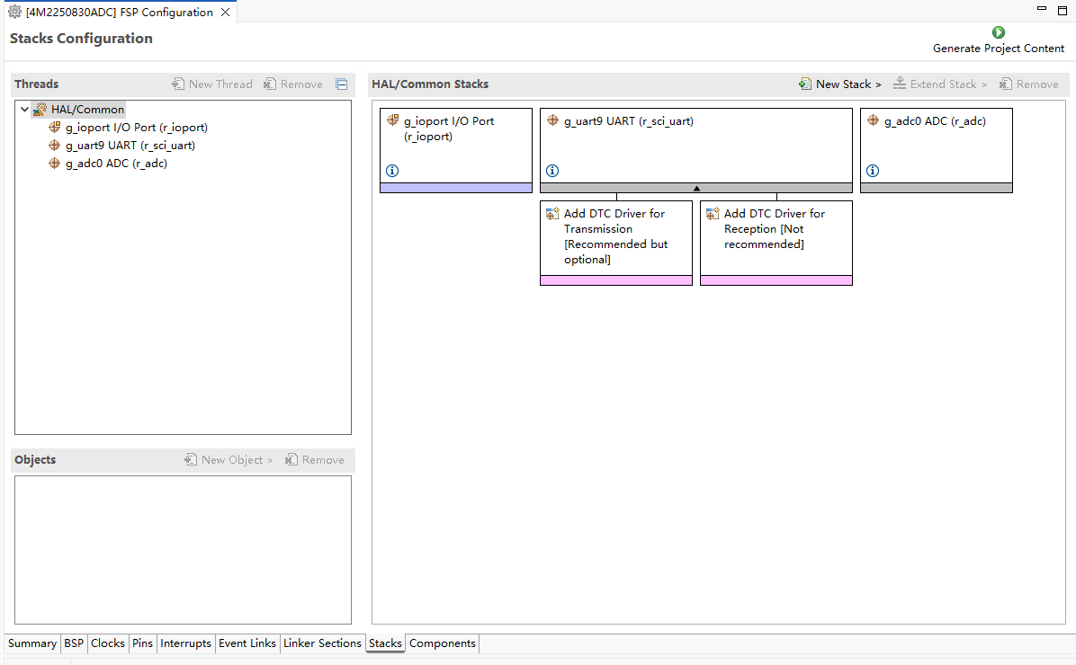

打开 e2 studio 软件
依次点击 文件 - 新建 - 瑞萨 C/C++ 项目 - Renesas RA
依次进行工程命名,路径设置,FSP版本,目标开发板选择,Device 选择R7FA4M2AD3CFL,工具链选择 GNU ARM Embedded

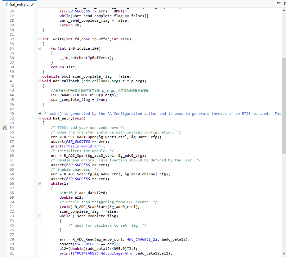

完成工程创建。ADC 及串口配置完成后(具体步骤见下面的各个图,详细过程参考上面的教学视频),构建工程,确保无误。
输入代码,实现 ADC 采集与重定向串口打印输出。
时钟设置
安装上面标题2的参考教学视频进行配置,下图是其中一个配置图
下图为代码主要部分
4 完整工程代码:

fsp_err_t err = FSP_SUCCESS;
volatile bool uart_send_complete_flag = false;
void user_uart_callback (uart_callback_args_t * p_args)
if(p_args->event == UART_EVENT_TX_COMPLETE)
uart_send_complete_flag = true;
#ifdef GNUC
#define PUTCHAR_PROTOTYPE int __io_putchar(int ch)
#else
#endif
PUTCHAR_PROTOTYPE
err = R_SCI_UART_Write(&g_uart9_ctrl, (uint8_t *)&ch, 1);
if(FSP_SUCCESS != err) __BKPT();
while(uart_send_complete_flag == false){}
return ch;
int _write(int fd,char *pBuffer,int size)
for(int i=0;i<size;i++)
__io_putchar(*pBuffer++);
return size;
volatile bool scan_complete_flag = false;
void adc_callback (adc_callback_args_t * p_args)
FSP_PARAMETER_NOT_USED(p_args);
scan_complete_flag = true;
void hal_entry(void)
err = R_SCI_UART_Open(&g_uart9_ctrl, &g_uart9_cfg);
assert(FSP_SUCCESS == err);
printf("hello world!\n");
err = R_ADC_Open(&g_adc0_ctrl, &g_adc0_cfg);
err = R_ADC_ScanCfg(&g_adc0_ctrl, &g_adc0_channel_cfg);
while(1)
uint16_t adc_data12=0;
double a12;
(void) R_ADC_ScanStart(&g_adc0_ctrl);
while (!scan_complete_flag)
err = R_ADC_Read(&g_adc0_ctrl, ADC_CHANNEL_12, &adc_data12);
a12=(double)(adc_data12/4095.0)*3.3;
printf("P014(AN12)=%d,voltage=%f\n",adc_data12,a12);
R_BSP_SoftwareDelay (1000, BSP_DELAY_UNITS_MILLISECONDS);
