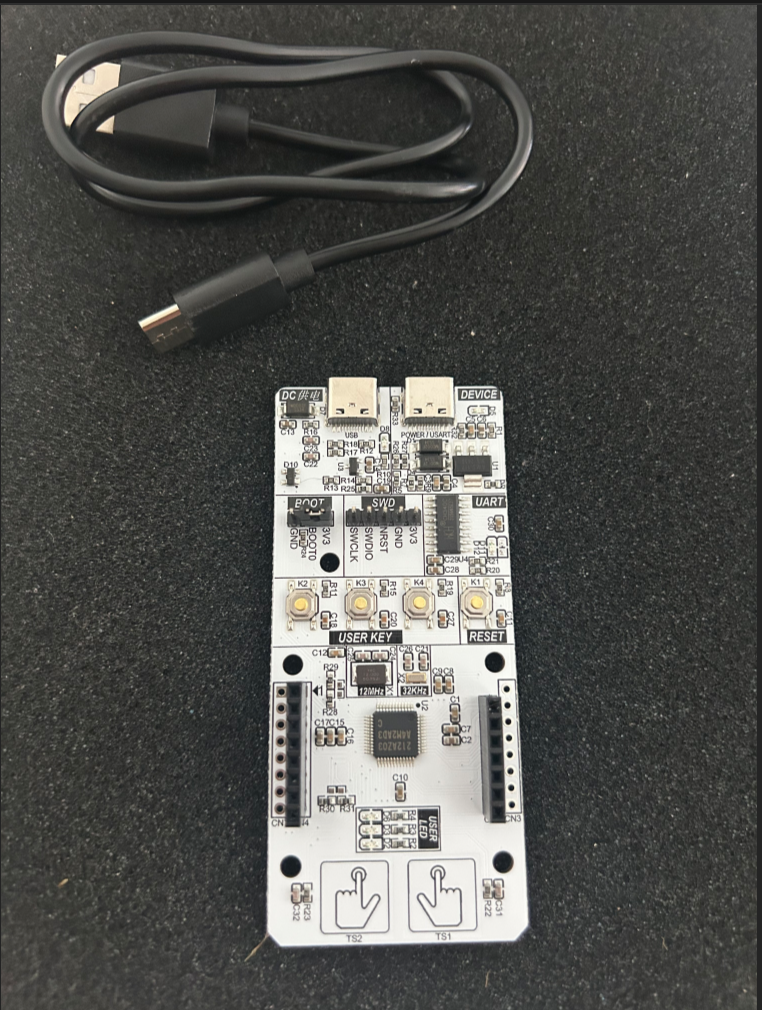

很高兴收到了瑞萨电子RA生态工作是赠送的RA4M2-SENSOR开发板,RA4M2-SENSOR 是一款基于 RA4M2 系列微控制器的评估套件,支持 TrustZone 技术和片内安全加密引擎(SCE),提供硬件级安全保护,确保敏感数据安全。
它的特性如下:
- 内核:Arm® Cortex®-M33,频率高达 100MHz,支持 TrustZone
- 存储器:高达 512kB 的 Flash,128kB 的 SRAM
- 引脚:48-pin,LQFP 封装
- 温度:-40 °C 至 105 °C
- 电压范围:2.7 V 至 3.6 V
- 12 位 A/D 转换器、温度传感器,电容式触摸传感单元 (CTSU)
- CAN 2.0B,四线 SPI,独立 SPI/I2C 多主接口
- SCI(UART、简单 SPI、简单 I 2C),SDHI 和 MMC
板子上的资源如下:
1.三个用户指示灯(红色和黄色)
2.两个串口指示灯(红色)指示调试连接
- 两个电源指示灯(红色)
4.三个用户按键,一个复位按键
板子的真容如下:
原来以为板子挺大的,看介绍,没想到拿到手后发现这么的精巧!!!!
这次的RA生态工作室竟然赠送了一条Type C的USB电源线,非常值得好评!!!

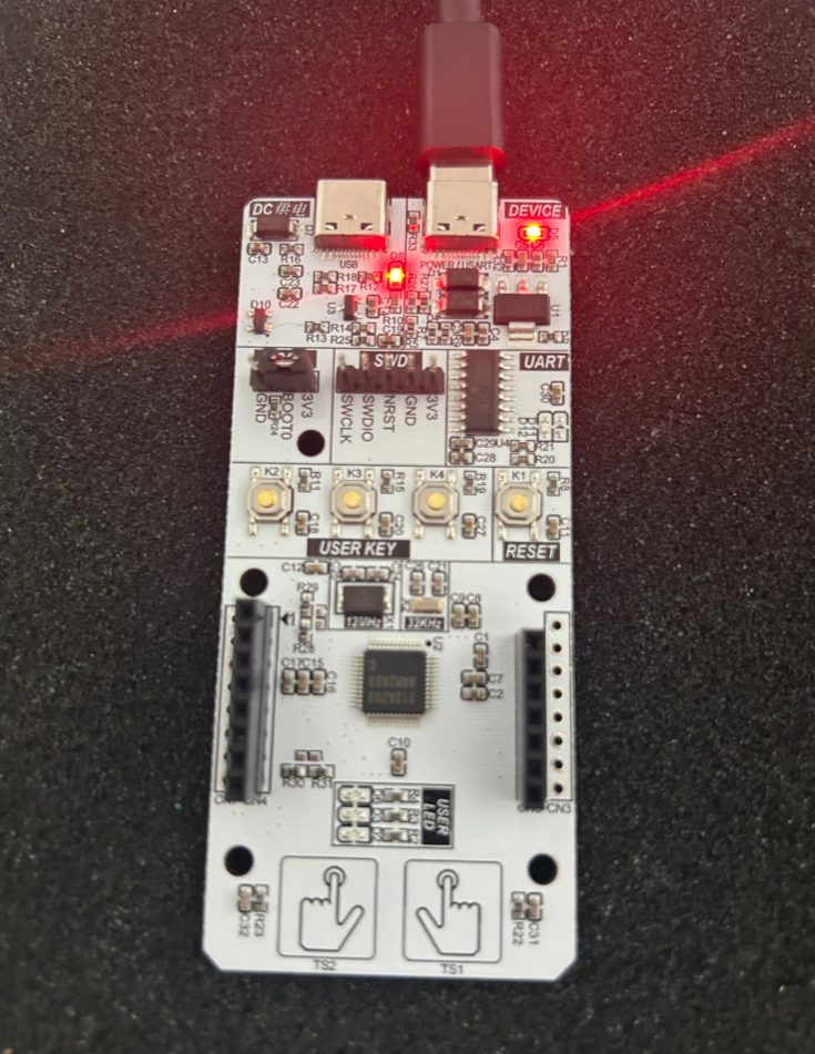

插上USB电源
拿到板子,第一件事当然就是点灯了,直接进入主题!!!

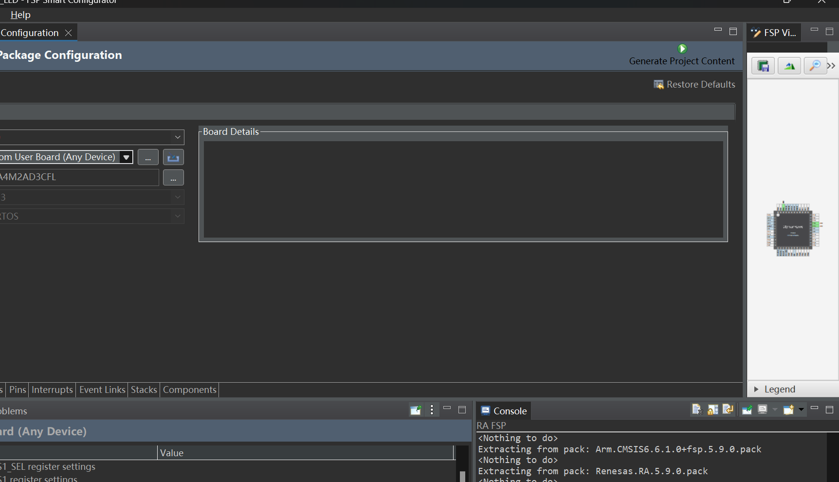

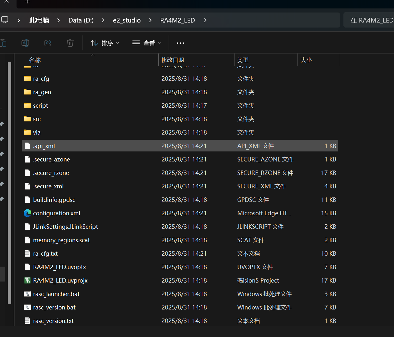

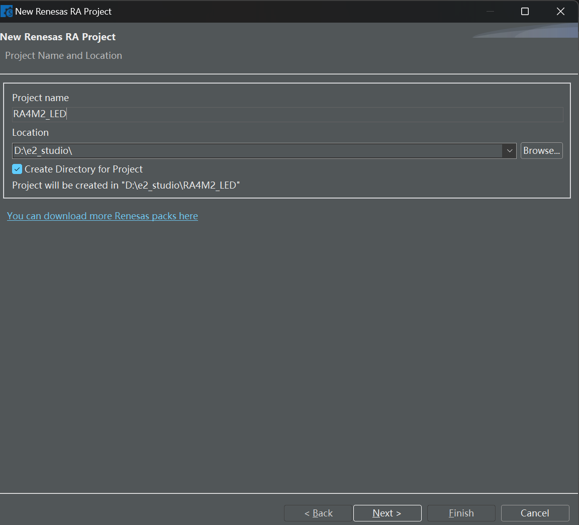

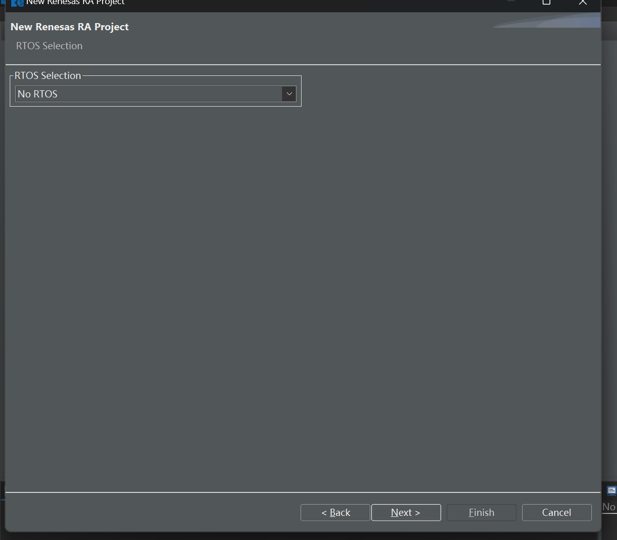

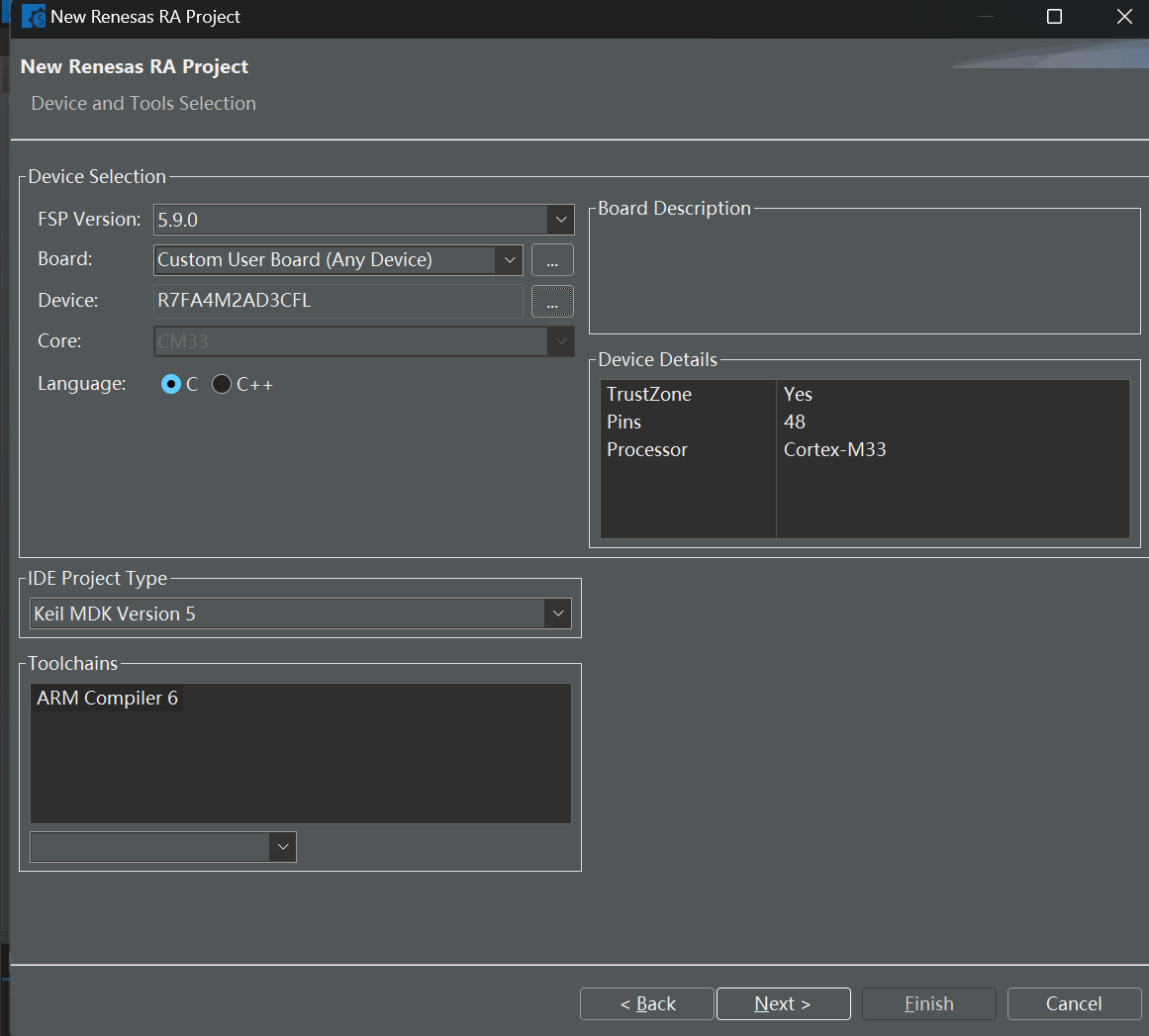

1。打开RA smart 配置软件

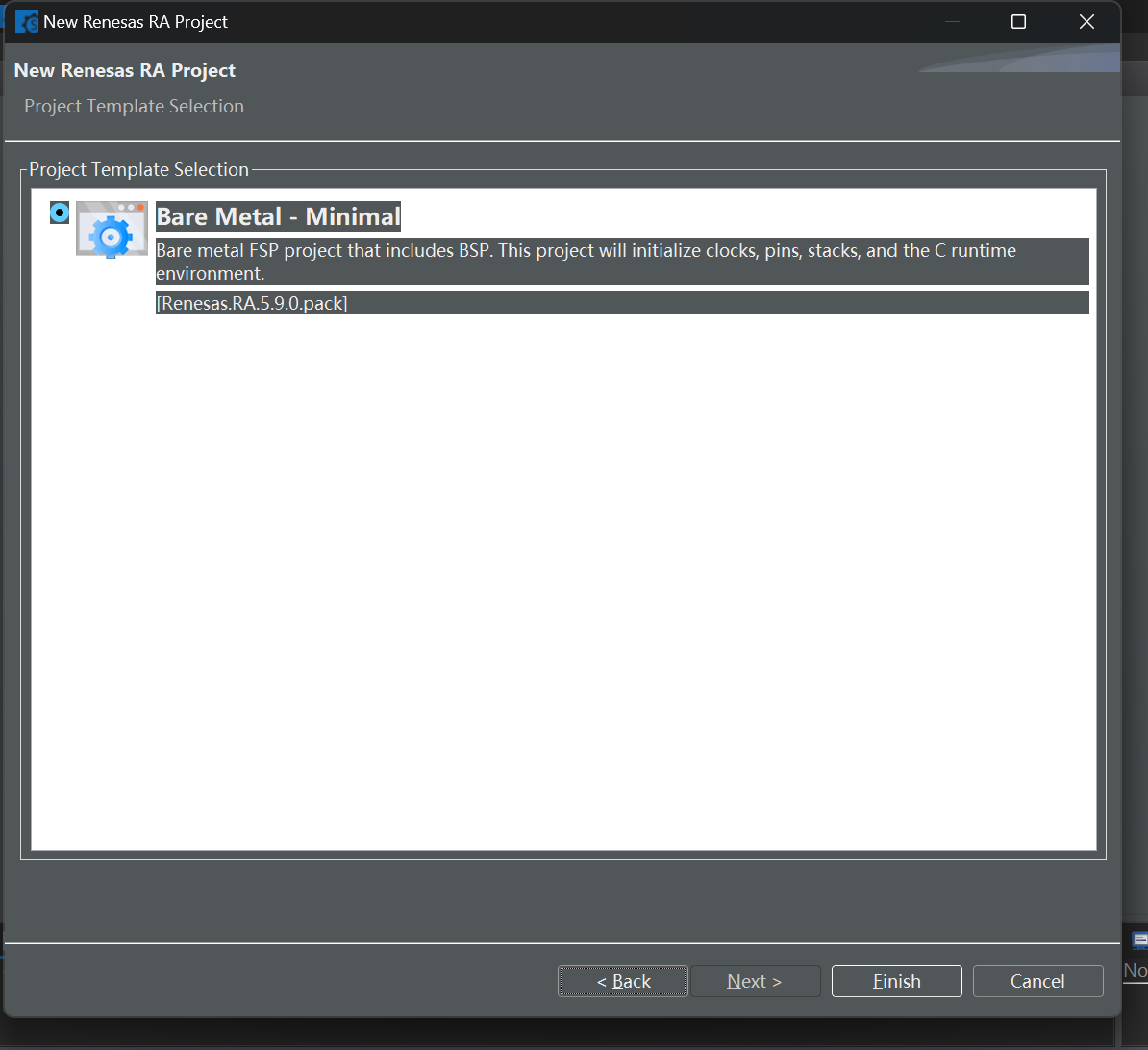

2。新建工程RA4M2_LED
3.选择芯片
4。下一步
5。点击完成

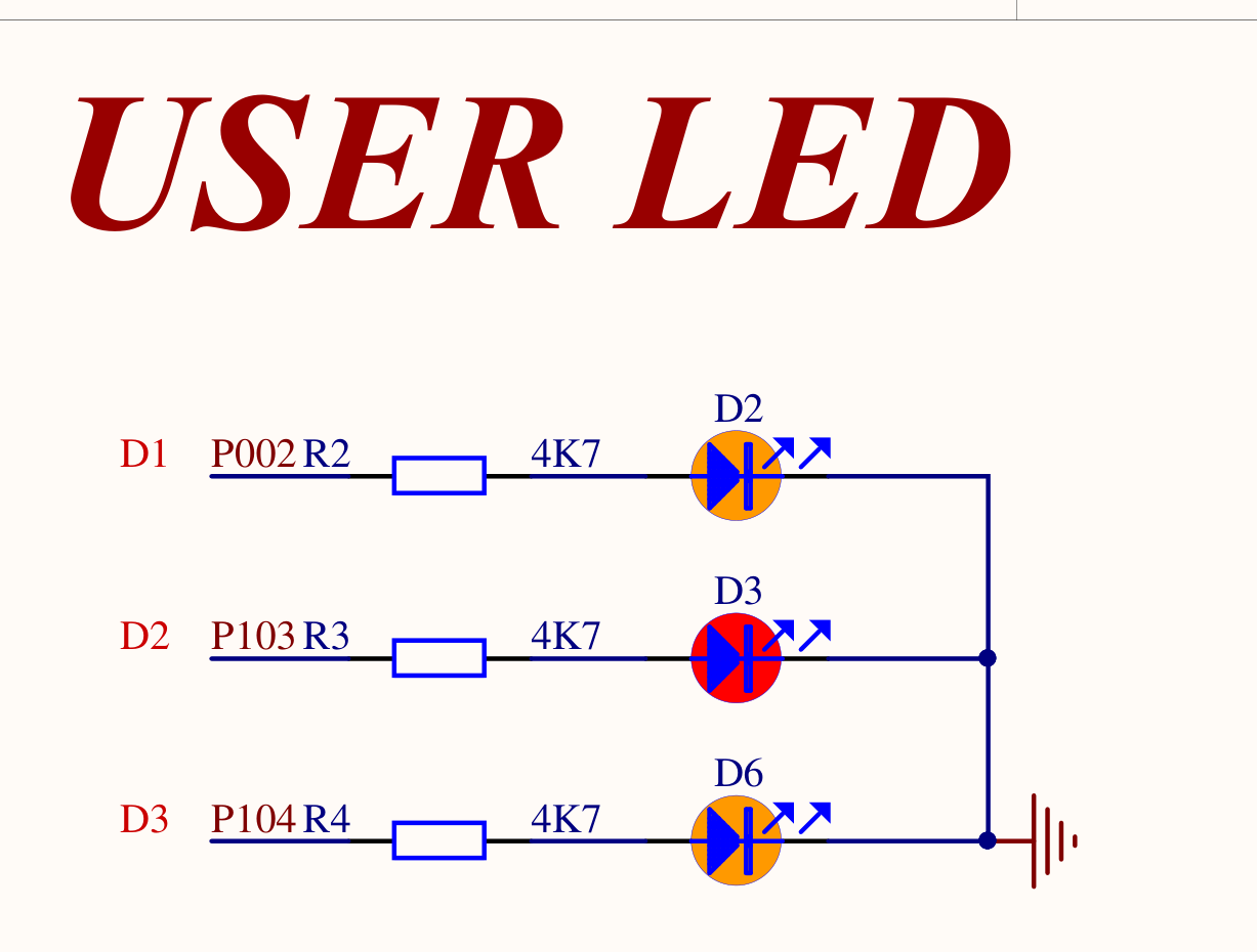

打开原理图,可以知道
LED1对应P002
LED2对应P103
LED3对应P104
均为高电平点亮

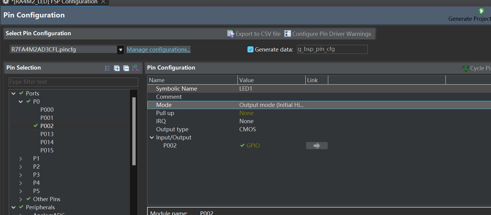

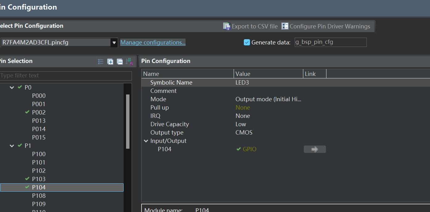

6。进行LED配置
7.点击生成代码

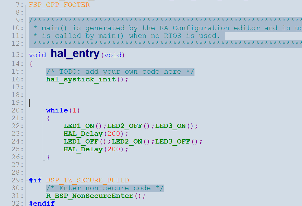

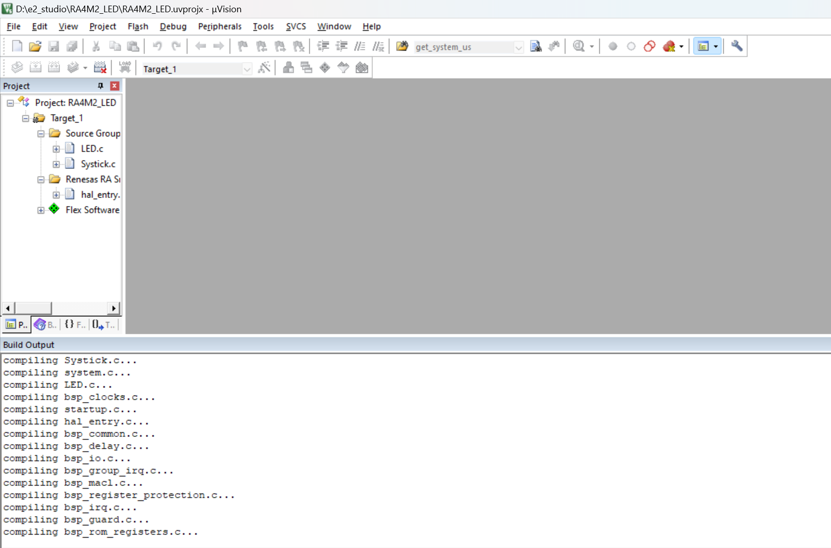

打开KEIL
8。主函数点灯核心代码
#include "hal_data.h"
#include "LED.h"
#include "Systick.h"
FSP_CPP_HEADER
void R_BSP_WarmStart(bsp_warm_start_event_t event);
FSP_CPP_FOOTER
main() is generated by the RA Configuration editor and is used to generate threads if an RTOS is used. This function
is called by main() when no RTOS is used.
void hal_entry(void)
/ TODO: add your own code here */
hal_systick_init();
while(1)
LED1_ON();LED2_OFF();LED3_ON();
HAL_Delay(200);
LED1_OFF();LED2_ON();LED3_OFF();
HAL_Delay(200);
#if BSP_TZ_SECURE_BUILD
/* Enter non-secure code */
R_BSP_NonSecureEnter();
#endif
This function is called at various points during the startup process. This implementation uses the event that is
called right before main() to set up the pins.
@param[in] event Where at in the start up process the code is currently at
void R_BSP_WarmStart (bsp_warm_start_event_t event)
if (BSP_WARM_START_RESET == event)
#if BSP_FEATURE_FLASH_LP_VERSION != 0
R_FACI_LP->DFLCTL = 1U;
#endif
if (BSP_WARM_START_POST_C == event)
R_IOPORT_Open(&IOPORT_CFG_CTRL, &IOPORT_CFG_NAME);
#if BSP_CFG_SDRAM_ENABLED
R_BSP_SdramInit(true);
#endif
FSP_CPP_HEADER
BSP_CMSE_NONSECURE_ENTRY void template_nonsecure_callable ();
/* Trustzone Secure Projects require at least one nonsecure callable function in order to build (Remove this if it is not required to build). */
FSP_CPP_FOOTER
#endif

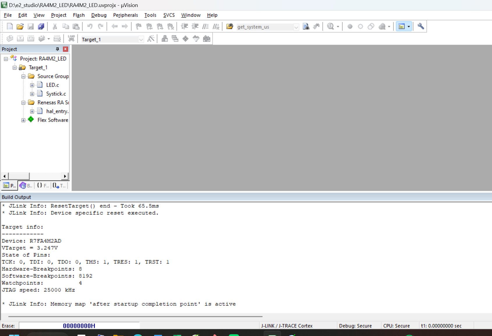

编译代码烧录板子
点灯效果查看视屏
