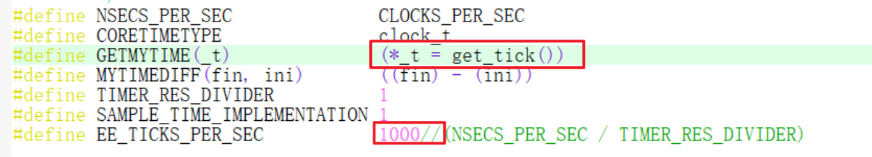

修改core_portme.c文件
修改获取tick的函数
EE_TICKS_PER_SEC 改成 1000
修改core_portme.h文件

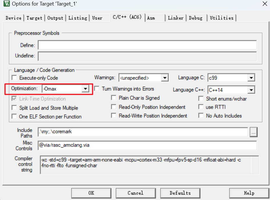

这里优化等级选择 -0max
Keil里也要进行配置

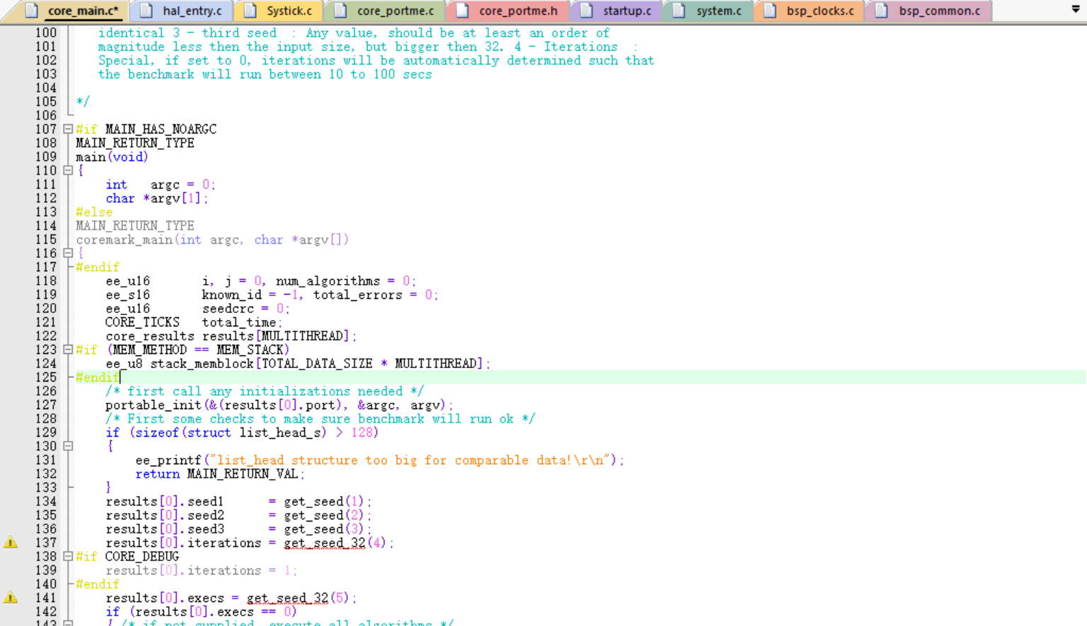

修改 core_main.c 中main函数,改为 coremark_main

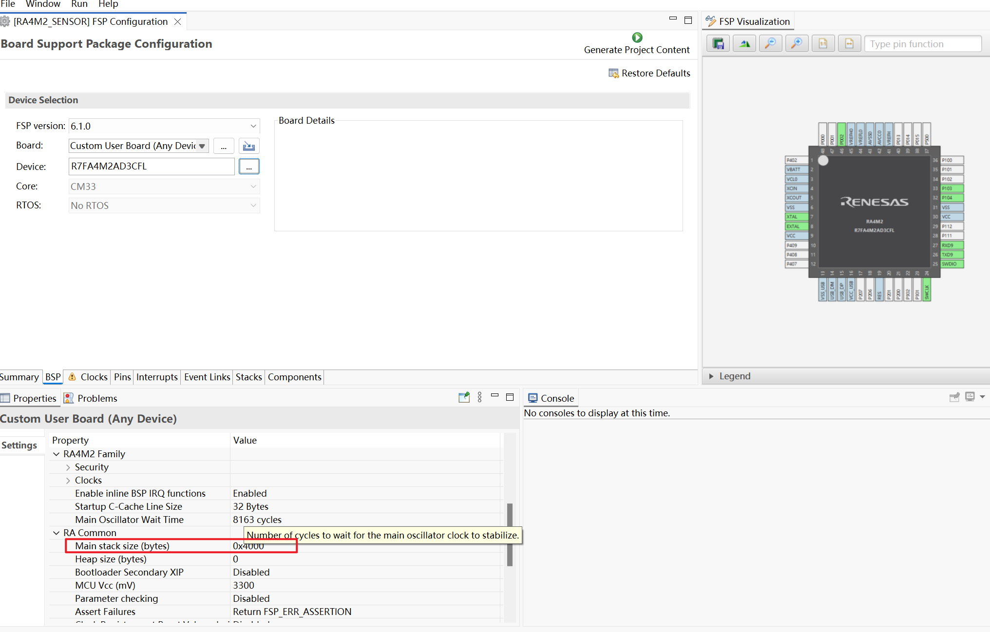

在 RASC中把栈大小改为0x4000
太小的画代码无法正常运行

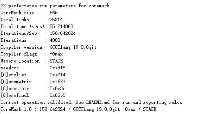

最终跑分截图(100MHz)

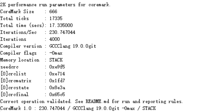

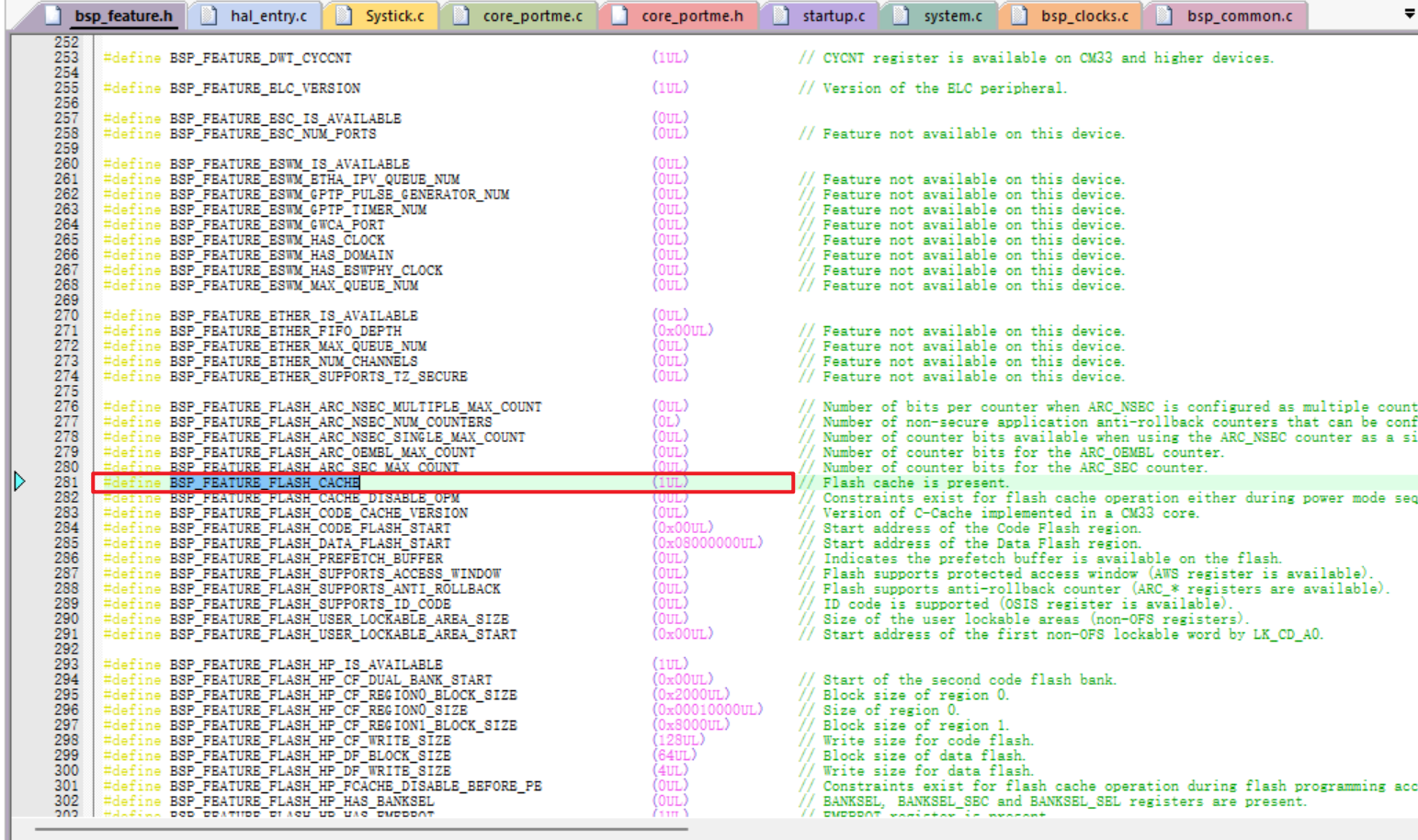

这是在默认开启cache的前提下
BSP_FEATURE_BSP_FLASH_CACHE宏定义被用于函数中。R_BSP_FlashCacheDisable 和 R_BSP_FlashCacheDisable 在 bsp_common.h 文件中。如果该宏定义为0,缓存闪存就不能被禁用和启用。
R_BSP_FlashCacheEnable() 使用该函数开启,在时钟初始化函数中调用
若自行修改,关闭,使用 R_BSP_FlashCacheDisable
