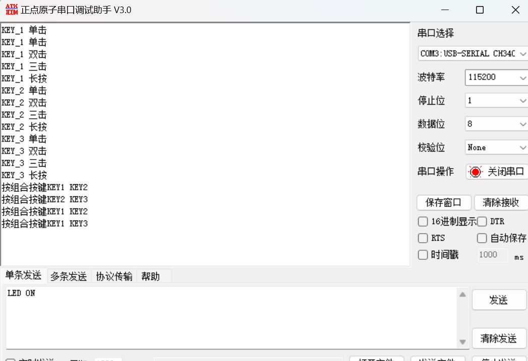

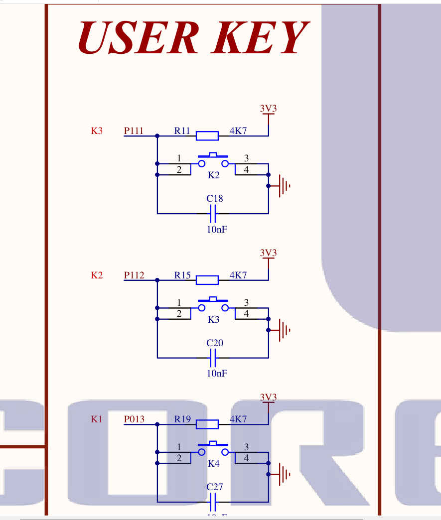

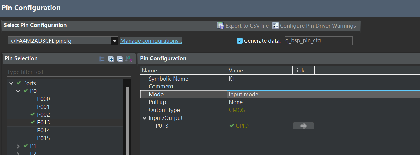

上篇帖子中我已经实现了串口通信,本帖子就来实现按键操作,根据原理图,板子上有3个用户按键,可以实现3个按键的单击,双击,三击,长短按,组合按键。非常好的按键板子。完美适配我的按键软件库。
可以看到

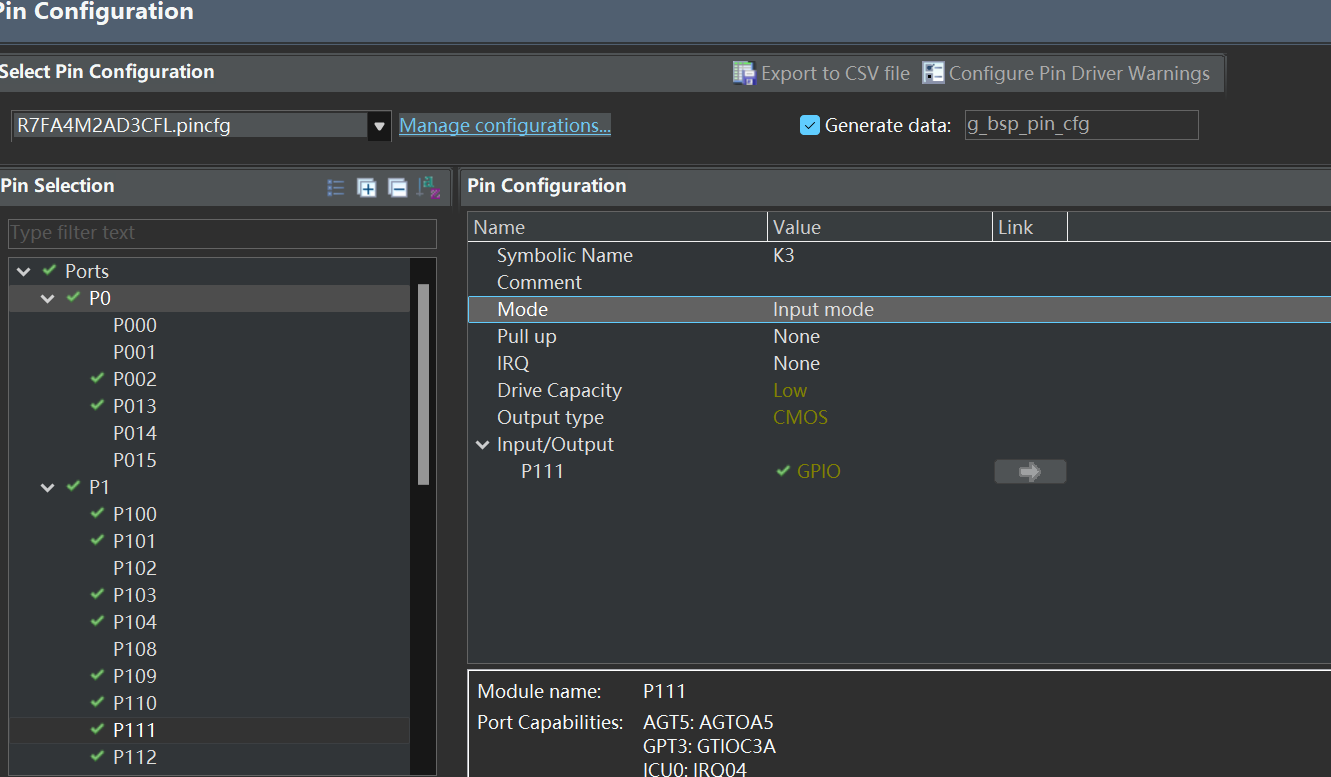

KEY1对应P111
KEY2对应P112
KEY3对应P013
1。打开瑞萨的RA Smart配置软件
3。实现按键的所有功能

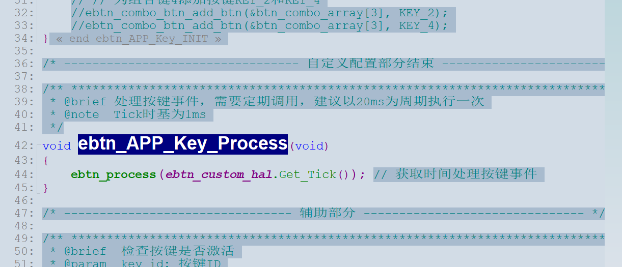

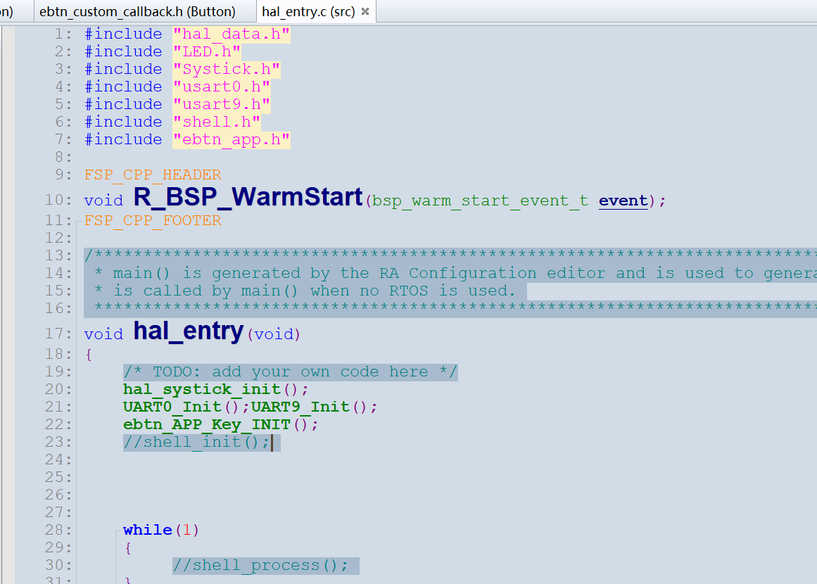

按键核心代码

void ebtn_process_with_curr_state(bit_array_t *curr_state, ebtn_time_t mstime)
ebtn_t *ebtobj = &ebtn_default;
ebtn_btn_dyn_t *target;
ebtn_btn_combo_dyn_t *target_combo;
int i;
for (i = 0; i < ebtobj->btns_cnt; ++i)
ebtn_process_btn(&ebtobj->btns[i], ebtobj->old_state, curr_state, i, mstime);
for (target = ebtobj->btn_dyn_head, i = ebtobj->btns_cnt; target; target = target->next, i++)
ebtn_process_btn(&target->btn, ebtobj->old_state, curr_state, i, mstime);
for (i = 0; i < ebtobj->btns_combo_cnt; ++i)
ebtn_process_btn_combo(&ebtobj->btns_combo[i].btn, ebtobj->old_state, curr_state, ebtobj->btns_combo[i].comb_key, mstime);
for (target_combo = ebtobj->btn_combo_dyn_head; target_combo; target_combo = target_combo->next)
ebtn_process_btn_combo(&target_combo->btn.btn, ebtobj->old_state, curr_state, target_combo->btn.comb_key, mstime);
bit_array_copy_all(ebtobj->old_state, curr_state, EBTN_MAX_KEYNUM);

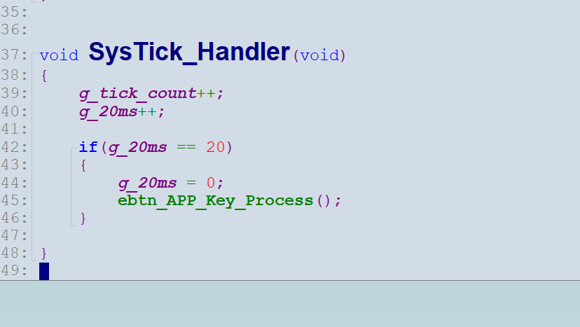

void ebtn_process(ebtn_time_t mstime)
BIT_ARRAY_DEFINE(curr_state, EBTN_MAX_KEYNUM) = {0};
ebtn_get_current_state(curr_state);
ebtn_process_with_curr_state(curr_state, mstime);

#include "ebtn_app.h"
/* -------------------------------- 初始化和处理函数 -------------------------------- */
@brief easy_button初始化,在主函数中调用
@note 如果使用组合键,则需要在ebtn_init之后调用ebtn_combo_btn_add_btn添加组合键
void ebtn_APP_Key_INIT(void)
// 初始化easy_button库
ebtn_init(btn_array, btn_array_size,
btn_combo_array, btn_combo_array_size,
ebtn_Get_State, ebtn_Event_Handler);
/* ---------------------------- 此处向组合键结构体数组静态添加按键 --------------------------- */
// 结构体数组索引值与ebtn_custom_config.c中组合键结构体数组btn_combo_array中的索引值一致
// 示例:四个组合键
// 为组合键1添加按键KEY_1和KEY_2
ebtn_combo_btn_add_btn(&btn_combo_array[0], KEY_1);
ebtn_combo_btn_add_btn(&btn_combo_array[0], KEY_2);

- @brief 处理按键事件,需要定期调用,建议以20ms为周期执行一次
- @note Tick时基为1ms
void ebtn_APP_Key_Process(void)
ebtn_process(ebtn_custom_hal.Get_Tick()); // 获取时间处理按键事件

2。主函数中添加功能码
#include "hal_data.h"
#include "LED.h"
#include "Systick.h"
#include "usart0.h"
#include "usart9.h"
#include "shell.h"
FSP_CPP_HEADER
void R_BSP_WarmStart(bsp_warm_start_event_t event);
FSP_CPP_FOOTER
main() is generated by the RA Configuration editor and is used to generate threads if an RTOS is used. This function
is called by main() when no RTOS is used.
void hal_entry(void)
/ TODO: add your own code here */
hal_systick_init();
UART0_Init();UART9_Init();
ebtn_APP_Key_INIT();
//shell_init();
while(1)
//shell_process();

主函数中其实每调用按键函数,因为按键函数在20ms中断里执行
void SysTick_Handler(void)
g_tick_count++;
g_20ms++;
if(g_20ms == 20)
g_20ms = 0;
ebtn_APP_Key_Process();

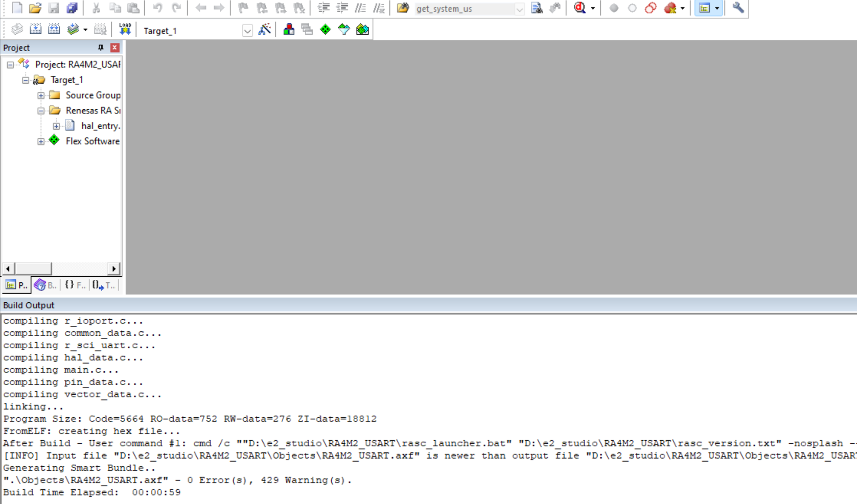

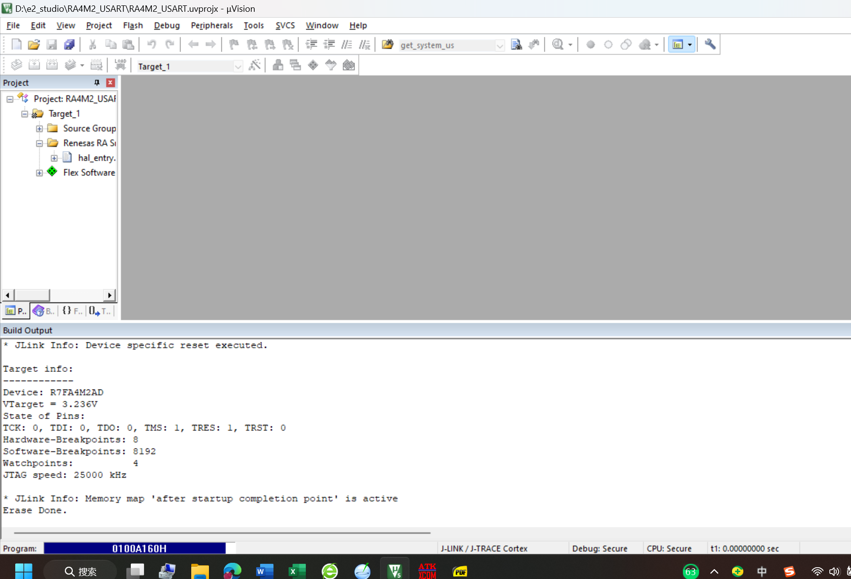

3。编译代码,烧录到板子
4。打开串口助手,调试
完美的实现了3个按键的单击,双击,三击,长短安,组合按键,史上最完美的按键库!!!!!
附件是按键hex,你们自己烧录,用板载USB串口测试
