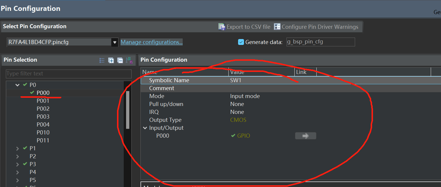

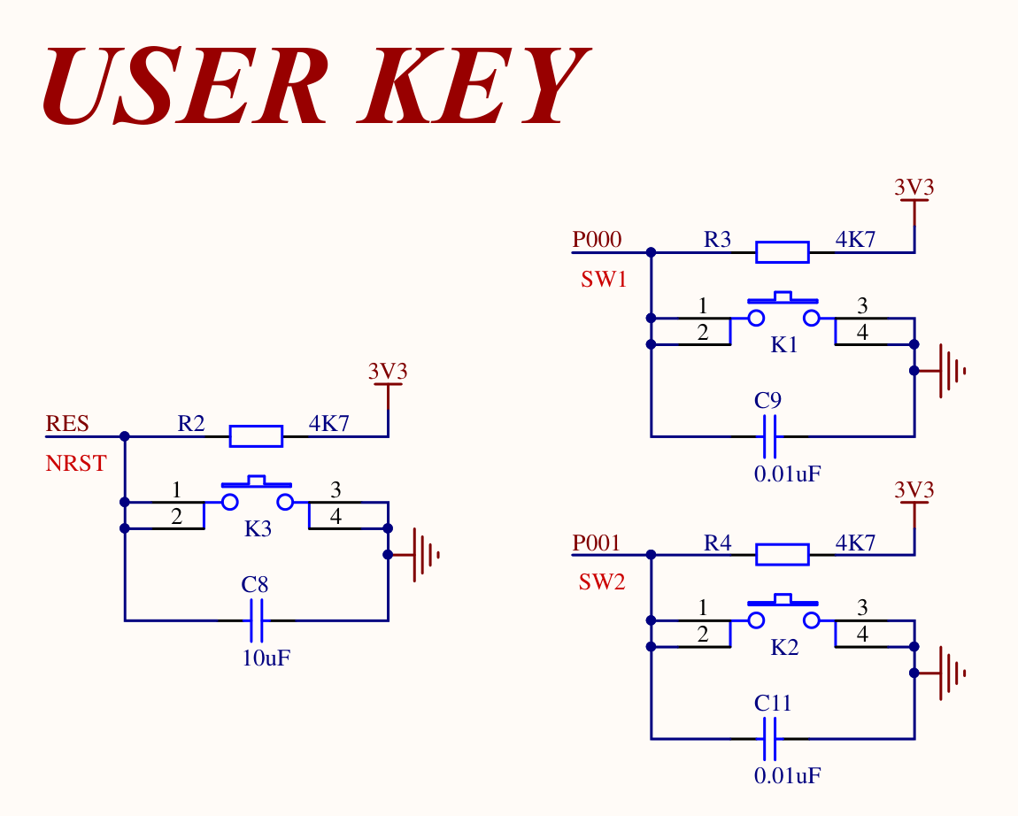

RA4L1_SENSOR-V1原理图上总共有两个按键,分别是P000和P001,内部上拉输入。低电平有效,代表按下。
好了,直接上干货,一顿操作猛如虎!!!!!!

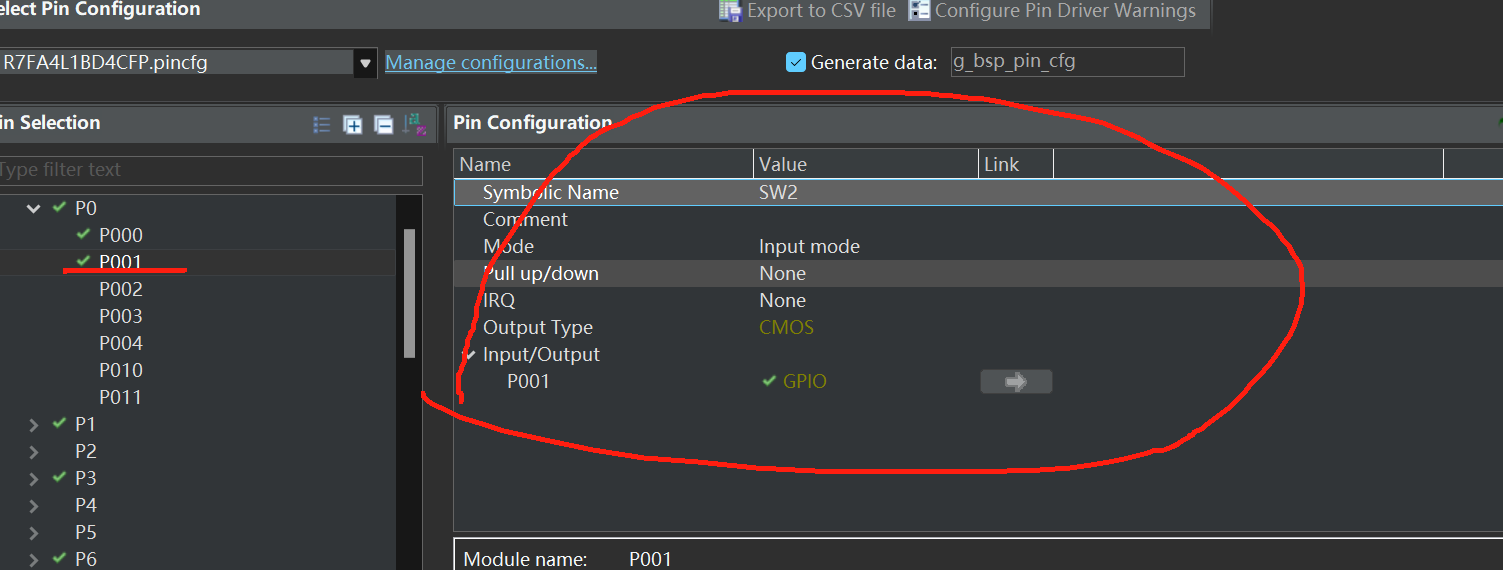

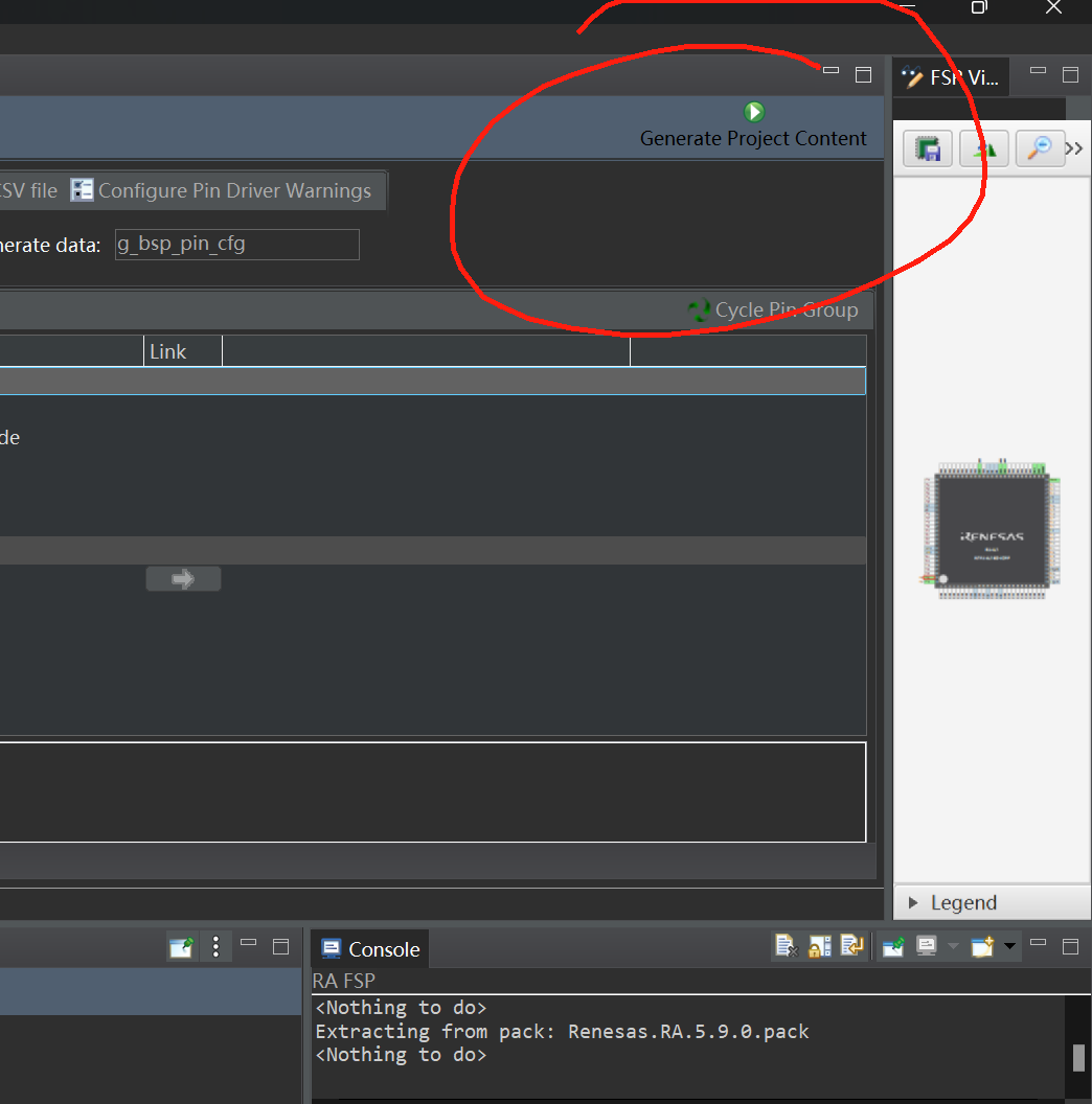

1。打开瑞萨的RA smart配置软件
先配置P000
然后配置P001

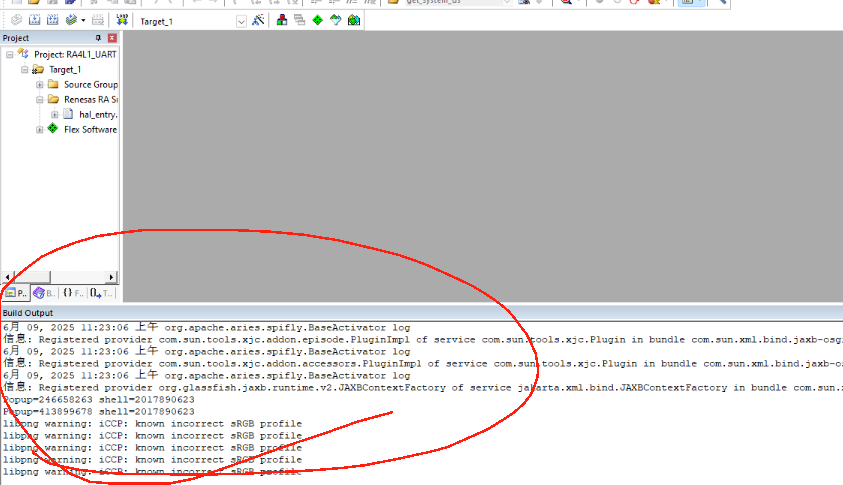

2。点击生成代码。

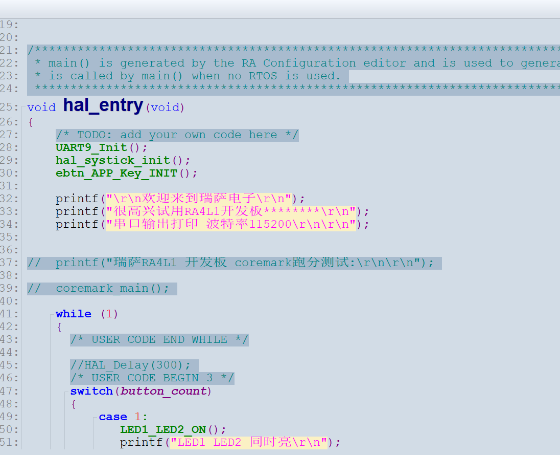

关闭smart软件,打开KEIL工程
看到新的配置已经生效

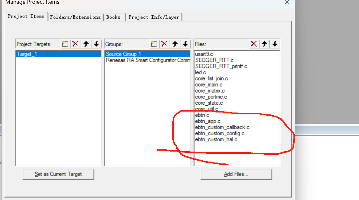

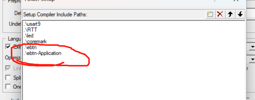

在工程中加入按键库

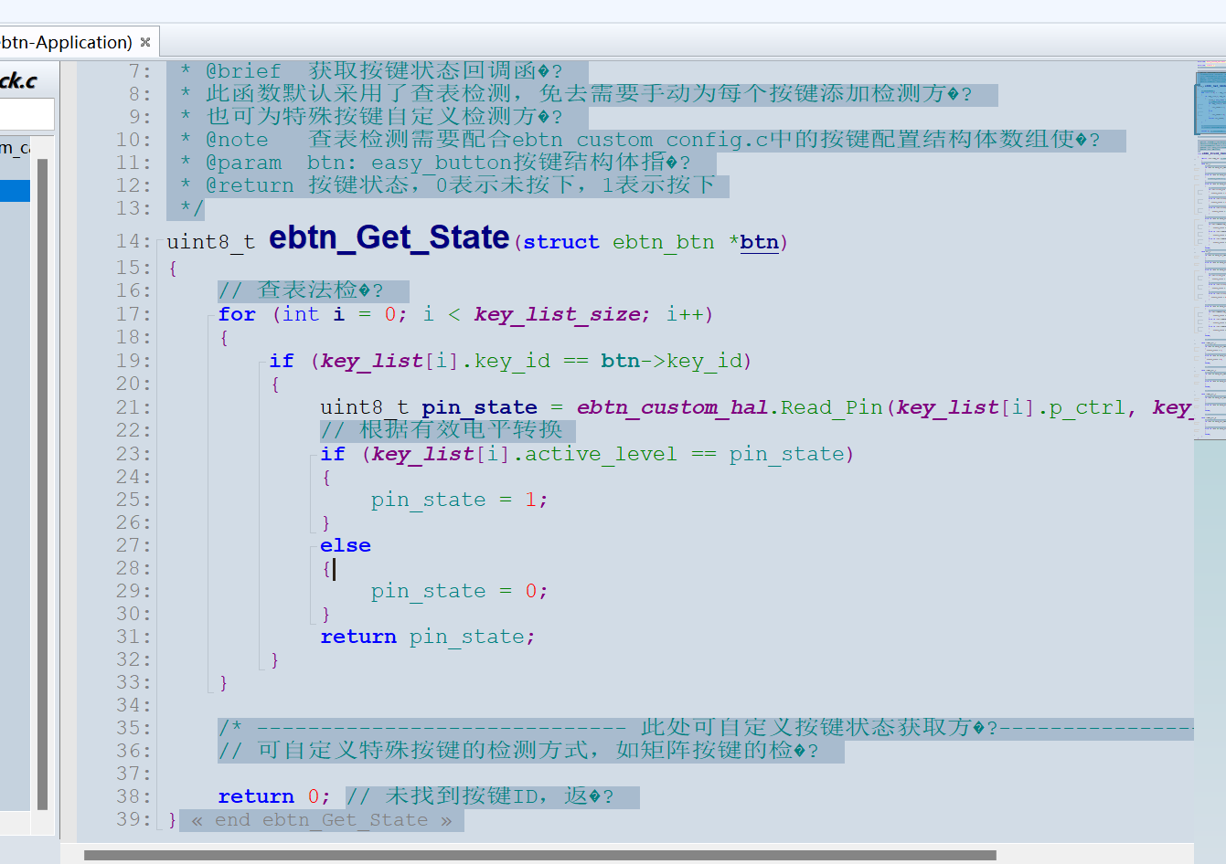

#include "ebtn_custom_callback.h"
#include "usart9.h"
/* ---------------------------- 此函数中可自定义按键状态检测方�?---------------------------- */
@brief 获取按键状态回调函�?
此函数默认采用了查表检测,免去需要手动为每个按键添加检测方�?
也可为特殊按键自定义检测方�?
@note 查表检测需要配合ebtn_custom_config.c中的按键配置结构体数组使�?
@param btn: easy_button按键结构体指�?
@return 按键状态,0表示未按下,1表示按下
uint8_t ebtn_Get_State(struct ebtn_btn *btn)
// 查表法检�?
for (int i = 0; i < key_list_size; i++)
if (key_list[i].key_id == btn->key_id)
uint8_t pin_state = ebtn_custom_hal.Read_Pin(key_list[i].p_ctrl, key_list[i].gpio_pin);
// 根据有效电平转换
if (key_list[i].active_level == pin_state)
pin_state = 1;
else
pin_state = 0;
return pin_state;
/* ----------------------------- 此处可自定义按键状态获取方�?----------------------------- */
// 可自定义特殊按键的检测方式,如矩阵按键的检�?
return 0; // 未找到按键ID,返�?

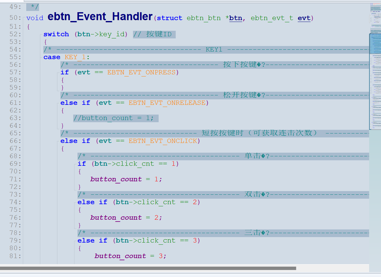

/* ------------------------------- 此函数可修改按键触发事件 ------------------------------- */
@brief 按键事件处理回调函数,在此定义按键触发事�?
推荐将不同按键或事件的处理逻辑拆分为独立的函数,并参考原有的 switch(ebtn->key) 结构�?
在对应按键编号的 case 分支中调用相应的处理函数,以提升代码的可读性和可维护�?
@param evt: 事件类型
void ebtn_Event_Handler(struct ebtn_btn btn, ebtn_evt_t evt)
switch (btn->key_id) // 按键ID
/ ---------------------------------- KEY1 ---------------------------------- /
case KEY_1:
/ ---------------------------------- 按下按键�?--------------------------------- /
if (evt == EBTN_EVT_ONPRESS)
/ ---------------------------------- 松开按键�?--------------------------------- /
else if (evt == EBTN_EVT_ONRELEASE)
//button_count = 1;
/ ----------------------------- 短按按键时(可获取连击次数) ----------------------------- /
else if (evt == EBTN_EVT_ONCLICK)
/ ----------------------------------- 单击�?---------------------------------- /
if (btn->click_cnt == 1)
button_count = 1;
/ ----------------------------------- 双击�?---------------------------------- /
else if (btn->click_cnt == 2)
button_count = 2;
/ ----------------------------------- 三击�?---------------------------------- /
else if (btn->click_cnt == 3)
button_count = 3;
/ ------------------------- 长按达到最短时间(配置默认600ms),触发长按计数�?------------------------ /
else if (evt == EBTN_EVT_KEEPALIVE)
/ ------------------------------- 长按计数到达指定值时 ------------------------------- /
if (btn->keepalive_cnt == 1)
button_count = 4;
else if (btn->keepalive_cnt == 2)
button_count = 5;
else if (btn->keepalive_cnt == 3)
button_count = 6;
break;

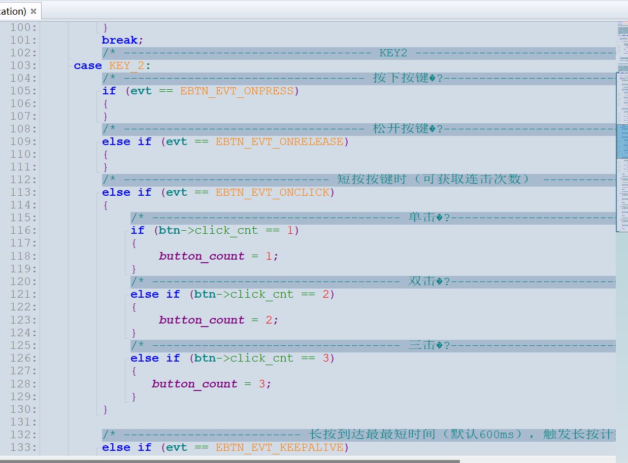

/ ----------------------------------- KEY2 ---------------------------------- /
case KEY_2:
button_count = 1;
button_count = 2;
/ ----------------------------------- 三击�?---------------------------------- */
button_count = 3;
button_count = 4;
button_count = 5;
button_count = 6;
break;

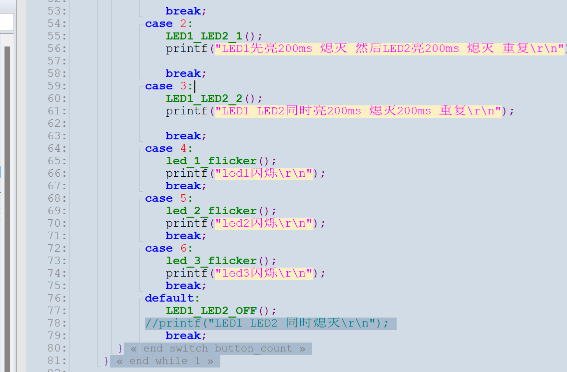

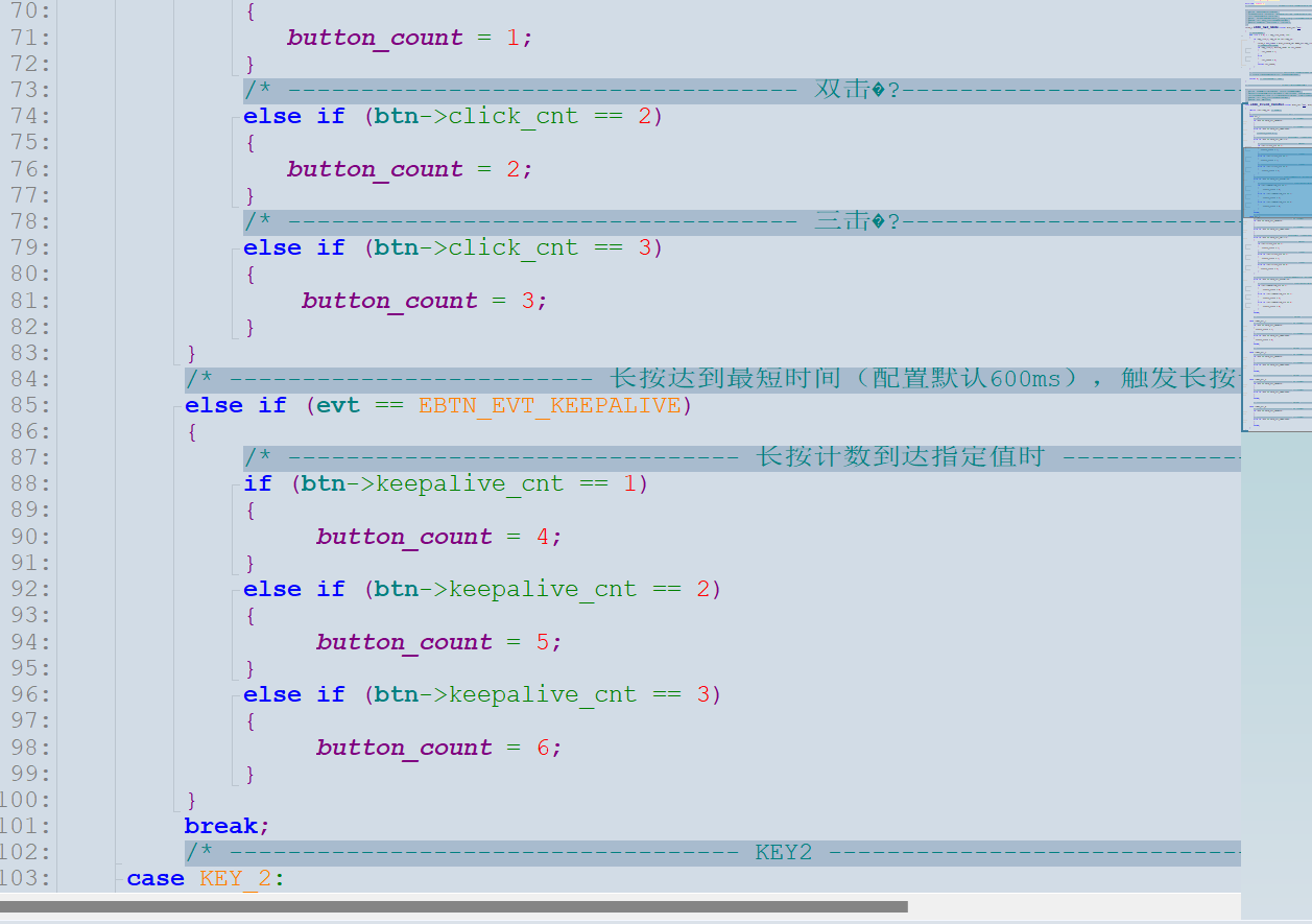

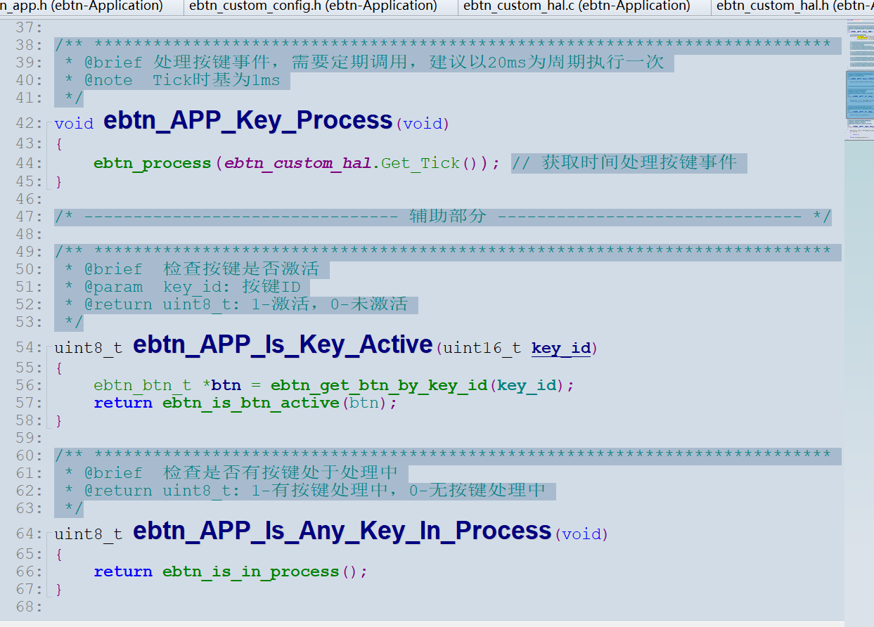

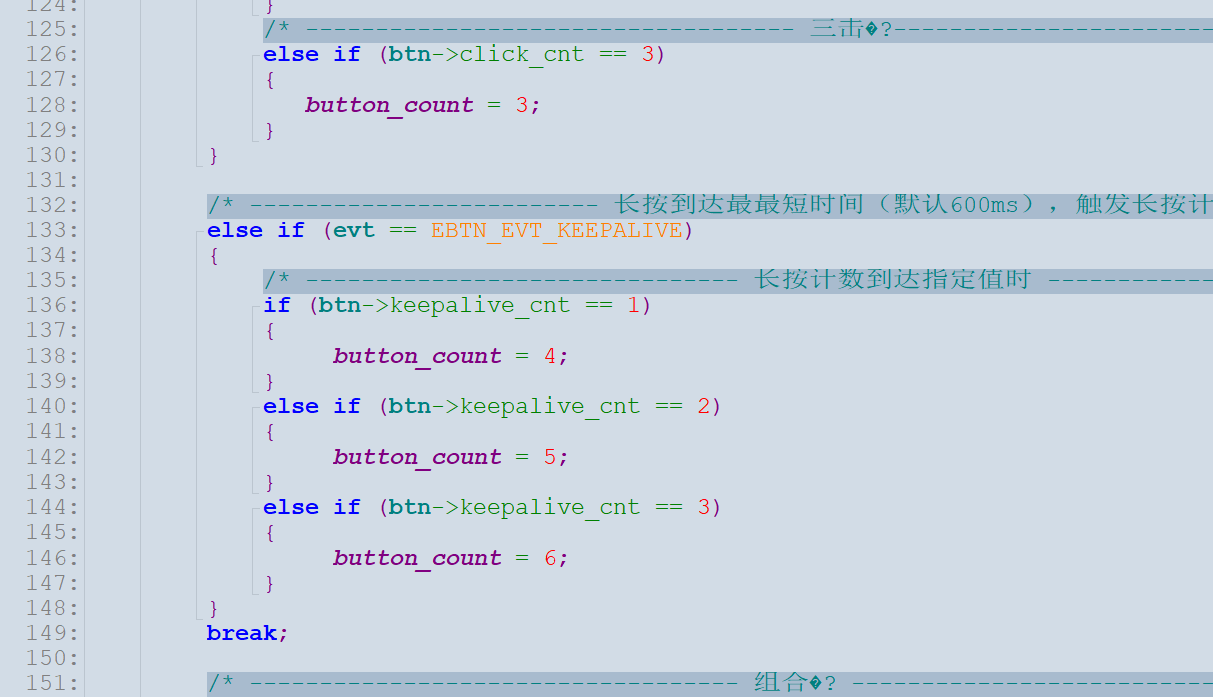

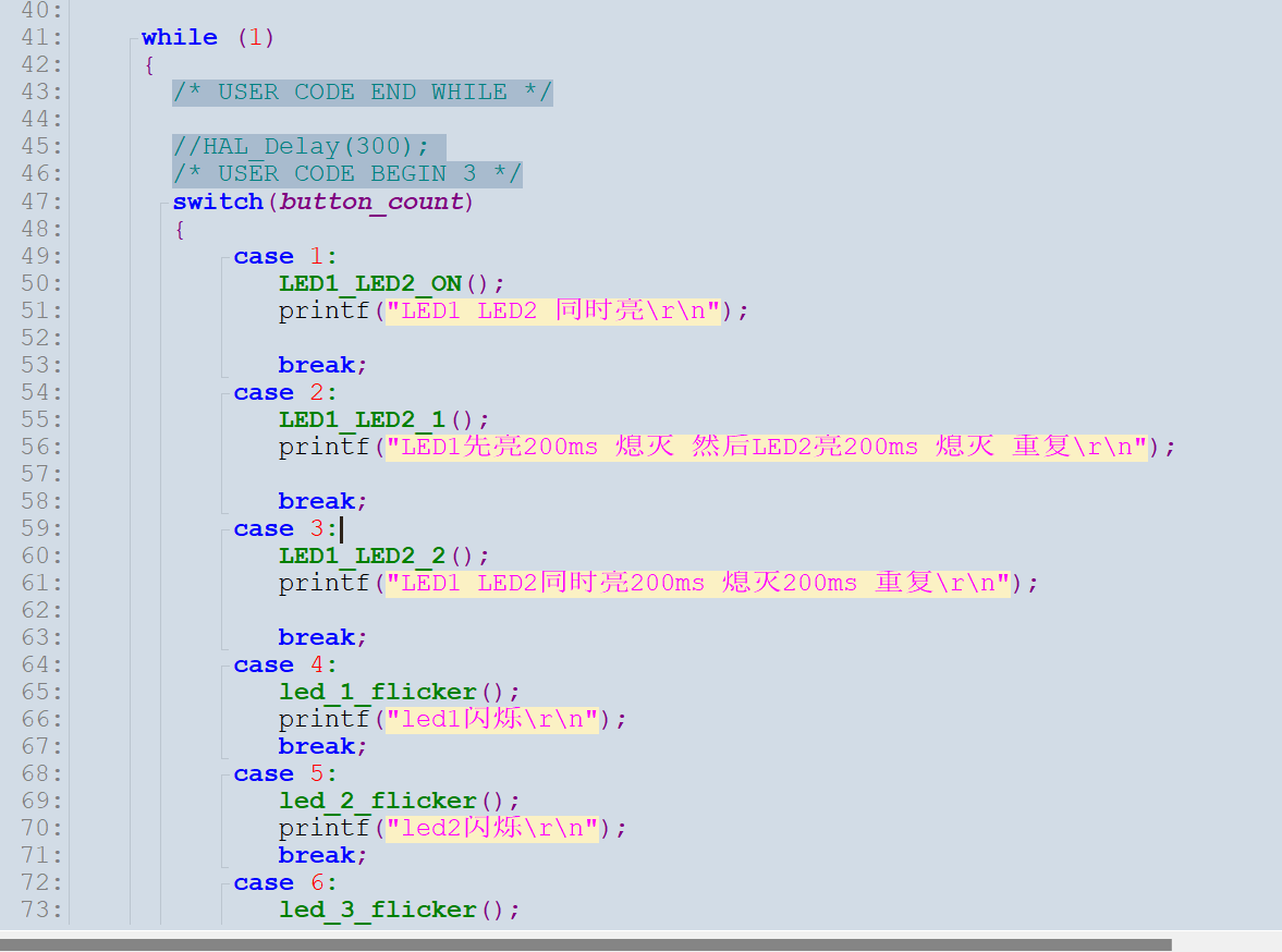

按键核心处理函数
上面是按键的处理函数,包括KE1的单击,双击,三击,连击,
KE2的单击,双击,三击,连击。非常丰富

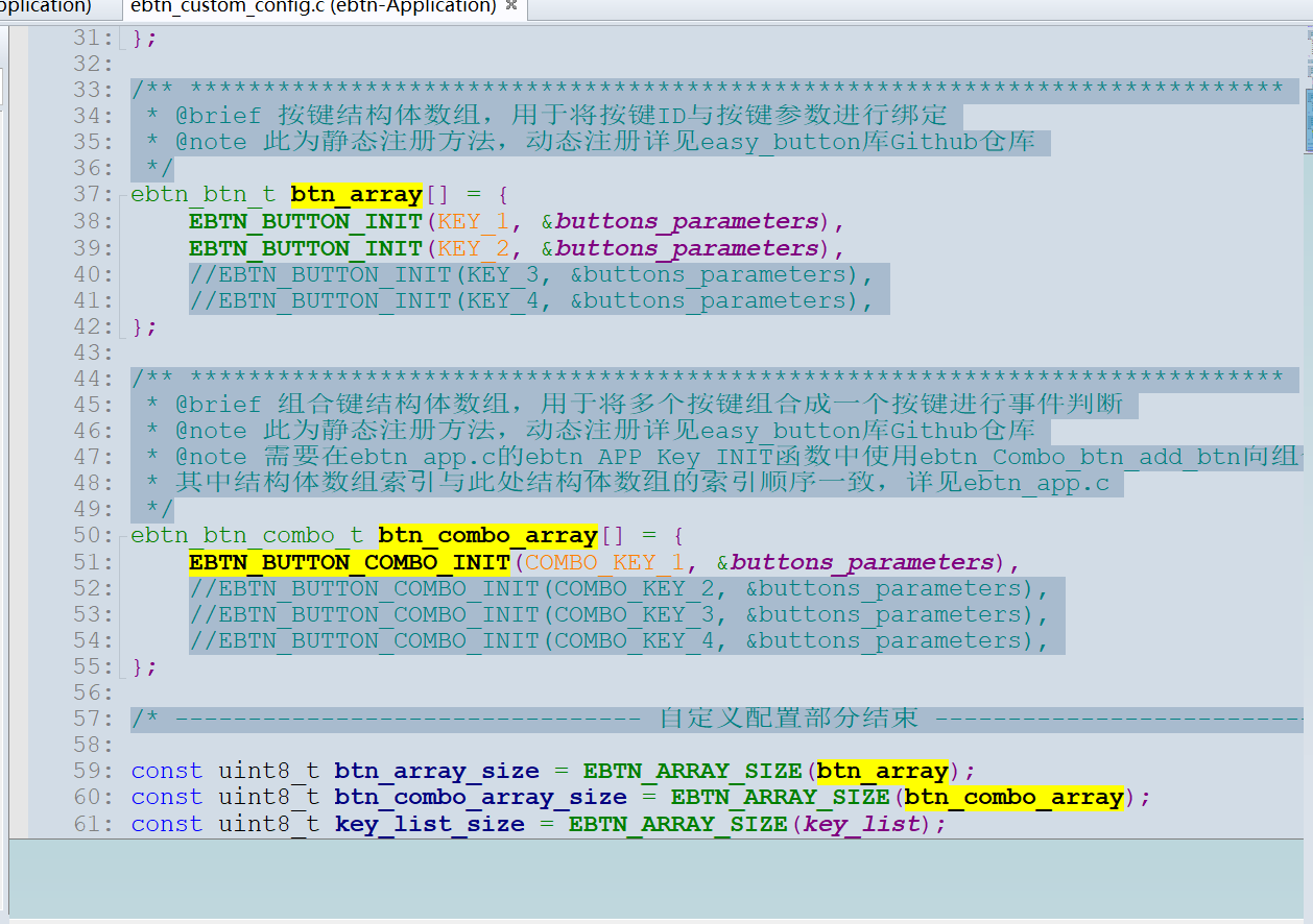

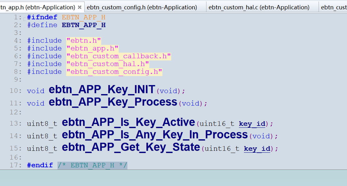

按键的注册函数
#include "ebtn_custom_config.h"
- @brief 定义按键参数结构体
- @ref ebtn_Custom_x.h
ebtn_btn_param_t buttons_parameters = EBTN_PARAMS_INIT(
DEBOUNCE_TIME, // 按下防抖超时
RELEASE_DEBOUNCE_TIME, // 松开防抖超时
CLICK_AND_PRESS_MIN_TIME, // 按键最短时间
CLICK_AND_PRESS_MAX_TIME, // 按键最长时间
MULTI_CLICK_MAX_TIME, // 连续点击最大间隔(ms)
KEEPALIVE_TIME_PERIOD, // 长按报告事件间隔(ms)
MAX_CLICK_COUNT // 最大连续点击次数

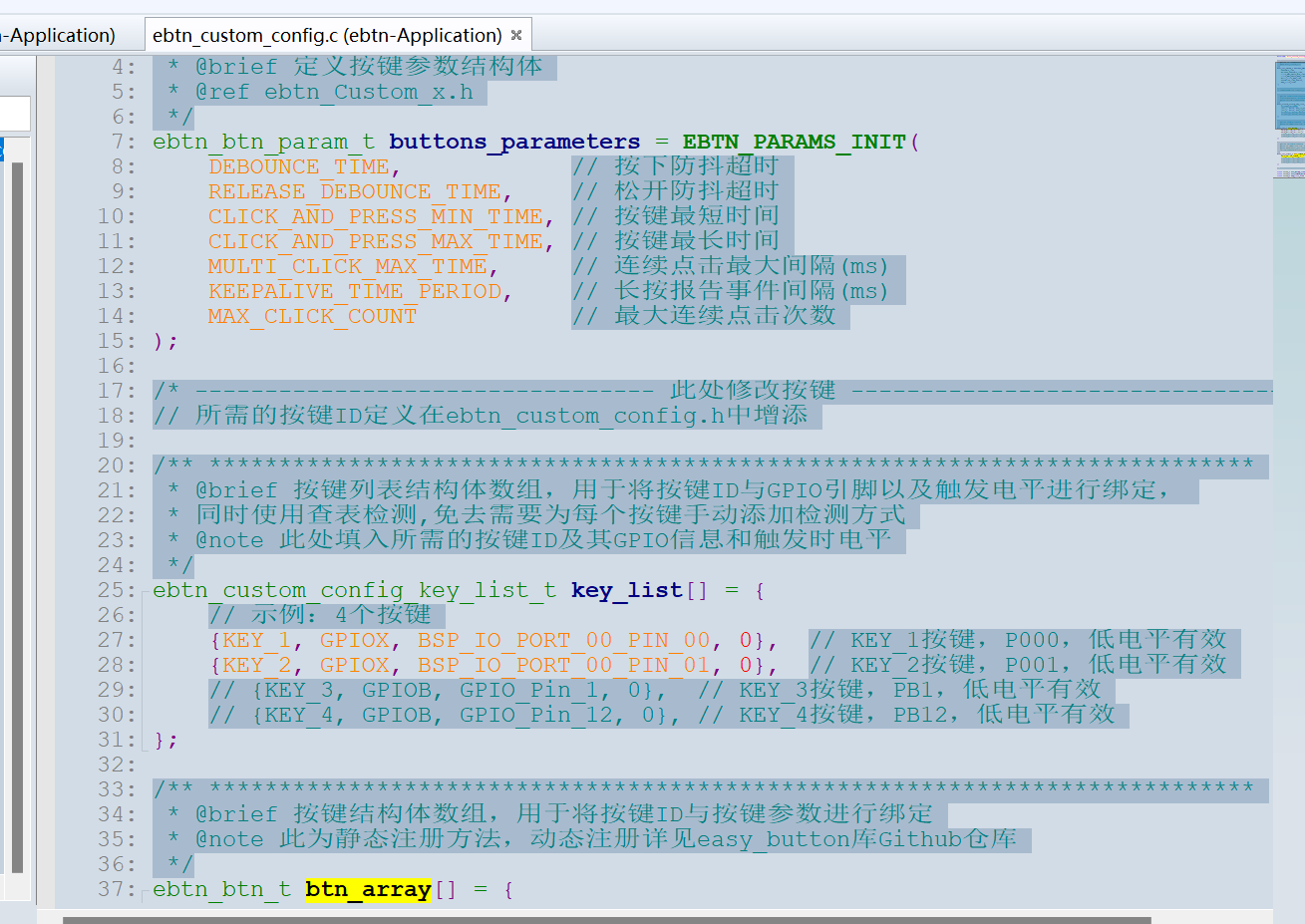

/* --------------------------------- 此处修改按键 --------------------------------- */
// 所需的按键ID定义在ebtn_custom_config.h中增添
- @brief 按键列表结构体数组,用于将按键ID与GPIO引脚以及触发电平进行绑定,
- 同时使用查表检测,免去需要为每个按键手动添加检测方式
- @note 此处填入所需的按键ID及其GPIO信息和触发时电平
ebtn_custom_config_key_list_t key_list[] = {
// 示例:4个按键
{KEY_1, GPIOX, BSP_IO_PORT_00_PIN_00, 0}, // KEY_1按键,P000,低电平有效
{KEY_2, GPIOX, BSP_IO_PORT_00_PIN_01, 0}, // KEY_2按键,P001,低电平有效
// {KEY_3, GPIOB, GPIO_Pin_1, 0}, // KEY_3按键,PB1,低电平有效
// {KEY_4, GPIOB, GPIO_Pin_12, 0}, // KEY_4按键,PB12,低电平有效
- @brief 按键结构体数组,用于将按键ID与按键参数进行绑定
- @note 此为静态注册方法,动态注册详见easy_button库Github仓库
ebtn_btn_t btn_array[] = {
EBTN_BUTTON_INIT(KEY_1, &buttons_parameters),
EBTN_BUTTON_INIT(KEY_2, &buttons_parameters),
//EBTN_BUTTON_INIT(KEY_3, &buttons_parameters),
//EBTN_BUTTON_INIT(KEY_4, &buttons_parameters),

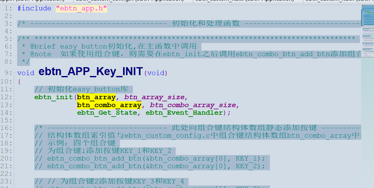

- @brief 组合键结构体数组,用于将多个按键组合成一个按键进行事件判断
- @note 需要在ebtn_app.c的ebtn_APP_Key_INIT函数中使用ebtn_Combo_btn_add_btn向组合键结构体数组添加对应按键
- 其中结构体数组索引与此处结构体数组的索引顺序一致,详见ebtn_app.c
ebtn_btn_combo_t btn_combo_array[] = {
EBTN_BUTTON_COMBO_INIT(COMBO_KEY_1, &buttons_parameters),
//EBTN_BUTTON_COMBO_INIT(COMBO_KEY_2, &buttons_parameters),
//EBTN_BUTTON_COMBO_INIT(COMBO_KEY_3, &buttons_parameters),
//EBTN_BUTTON_COMBO_INIT(COMBO_KEY_4, &buttons_parameters),
/* -------------------------------- 自定义配置部分结束 ------------------------------- */
const uint8_t btn_array_size = EBTN_ARRAY_SIZE(btn_array);
const uint8_t btn_combo_array_size = EBTN_ARRAY_SIZE(btn_combo_array);
const uint8_t key_list_size = EBTN_ARRAY_SIZE(key_list);

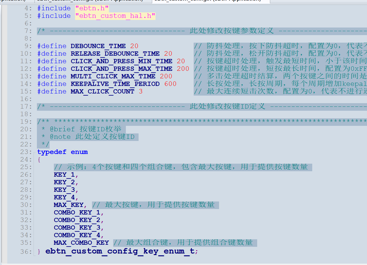

#ifndef EBTN_CUSTOM_CONFIG_H
#define EBTN_CUSTOM_CONFIG_H
#include "ebtn.h"
#include "ebtn_custom_hal.h"
/* -------------------------------- 此处修改按键参数定义 -------------------------------- */
#define DEBOUNCE_TIME 20 // 防抖处理,按下防抖超时,配置为0,代表不启用
#define RELEASE_DEBOUNCE_TIME 20 // 防抖处理,松开防抖超时,配置为0,代表不启用
#define CLICK_AND_PRESS_MIN_TIME 20 // 按键超时处理,触发最短时间,小于该时间则不触发Click和Press,配置为0,代表不检查最小值。用于防误触
#define CLICK_AND_PRESS_MAX_TIME 200 // 按键超时处理,短按最长时间,配置为0xFFFF,代表不检查最大值。用于区分长按和短按事件,大于该时间则不触发Click而触发Press
#define MULTI_CLICK_MAX_TIME 200 // 多击处理超时结算,两个按键之间的时间是连击的超时时间(ms)
#define KEEPALIVE_TIME_PERIOD 600 // 长按处理,长按周期,每个周期增加keepalive_cnt计数(ms)
#define MAX_CLICK_COUNT 3 // 最大连续短击次数,配置为0,代表不进行连击检查
/* -------------------------------- 此处修改按键ID定义 -------------------------------- */
- @brief 按键ID枚举
- @note 此处定义按键ID
typedef enum
// 示例:4个按键和四个组合键,包含最大按键,用于提供按键数量
KEY_1,
KEY_2,
KEY_3,
KEY_4,
MAX_KEY, // 最大按键,用于提供按键数量
COMBO_KEY_1,
COMBO_KEY_2,
COMBO_KEY_3,
COMBO_KEY_4,
MAX_COMBO_KEY // 最大组合键,用于提供组合键数量
} ebtn_custom_config_key_enum_t;
/* ---------------------------------- 自定义配置部分结束 ---------------------------------- */
- @brief 自定义按键配置结构体宏定义
typedef struct
uint16_t key_id; // 按键按键ID
//GPIO_TypeDef *gpio_port; // GPIO端口
ioport_ctrl_t * const p_ctrl;// GPIO端口
uint16_t gpio_pin; // GPIO引脚
uint8_t active_level; // 有效电平(0=低电平有效,1=高电平有效)
} ebtn_custom_config_key_list_t;
extern ebtn_custom_config_key_list_t key_list[]; // 按键配置数组
extern ebtn_btn_t btn_array[]; // 按键结构体数组
extern ebtn_btn_combo_t btn_combo_array[]; // 组合键结构体数组
extern const uint8_t btn_array_size; // 按键结构体数组大小
extern const uint8_t btn_combo_array_size; // 组合键结构体数组大小
extern const uint8_t key_list_size; // 按键配置数组大小
#endif /* EBTN_CUSTOM_CONFIG_H */

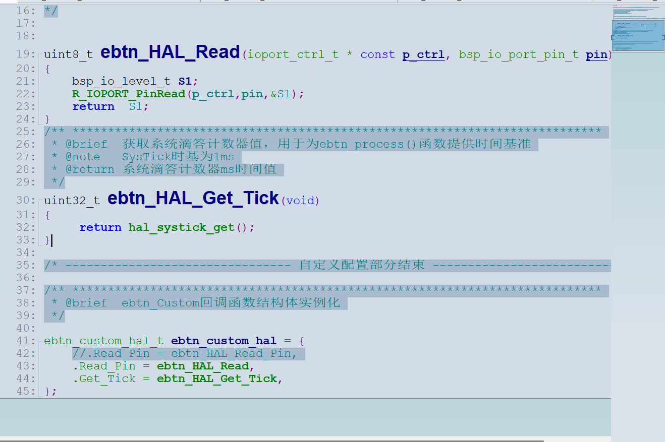

实现按键按下判断函数
/* ------------------------------ 此处实现硬件抽象回调函数 ------------------------------ */
- @brief 读取GPIO电平,在ebtn_app.c中被使用,用于读取按键引脚的电平
- @param GPIOx 指向GPIO端口的指针
- @param GPIO_Pin GPIO引脚号
- @return GPIO引脚的电平状态(0/1)
uint8_t ebtn_HAL_Read_Pin(GPIO_TypeDef *GPIOx, uint16_t GPIO_Pin)
return (uint8_t)HAL_GPIO_ReadPin(GPIOx, GPIO_Pin); // 示例:STM32HAL库;强制转换uint8_t类型,确保通用性
uint8_t ebtn_HAL_Read(ioport_ctrl_t * const p_ctrl, bsp_io_port_pin_t pin)
bsp_io_level_t S1;
R_IOPORT_PinRead(p_ctrl,pin,&S1);
return S1;
- @brief 获取系统滴答计数器值,用于为ebtn_process()函数提供时间基准
- @note SysTick时基为1ms
- @return 系统滴答计数器ms时间值
uint32_t ebtn_HAL_Get_Tick(void)
return hal_systick_get();
- @brief ebtn_Custom回调函数结构体实例化
ebtn_custom_hal_t ebtn_custom_hal = {
//.Read_Pin = ebtn_HAL_Read_Pin,
.Read_Pin = ebtn_HAL_Read,
.Get_Tick = ebtn_HAL_Get_Tick,
#include "ebtn_app.h"
/* -------------------------------- 初始化和处理函数 -------------------------------- */
@brief easy_button初始化,在主函数中调用
@note 如果使用组合键,则需要在ebtn_init之后调用ebtn_combo_btn_add_btn添加组合键
void ebtn_APP_Key_INIT(void)
// 初始化easy_button库
ebtn_init(btn_array, btn_array_size,
btn_combo_array, btn_combo_array_size,
ebtn_Get_State, ebtn_Event_Handler);
/* ---------------------------- 此处向组合键结构体数组静态添加按键 --------------------------- */
// 结构体数组索引值与ebtn_custom_config.c中组合键结构体数组btn_combo_array中的索引值一致
// 示例:四个组合键
// 为组合键1添加按键KEY_1和KEY_2
// ebtn_combo_btn_add_btn(&btn_combo_array[0], KEY_1);
// ebtn_combo_btn_add_btn(&btn_combo_array[0], KEY_2);
// // 为组合键2添加按键KEY_3和KEY_4
// ebtn_combo_btn_add_btn(&btn_combo_array[1], KEY_3);
// ebtn_combo_btn_add_btn(&btn_combo_array[1], KEY_4);
// // 为组合键3添加按键KEY_1和KEY_3
// ebtn_combo_btn_add_btn(&btn_combo_array[2], KEY_1);
// ebtn_combo_btn_add_btn(&btn_combo_array[2], KEY_3);
// // 为组合键4添加按键KEY_2和KEY_4
// ebtn_combo_btn_add_btn(&btn_combo_array[3], KEY_2);
// ebtn_combo_btn_add_btn(&btn_combo_array[3], KEY_4);
/* --------------------------------- 自定义配置部分结束 -------------------------------- */
- @brief 处理按键事件,需要定期调用,建议以20ms为周期执行一次
- @note Tick时基为1ms
void ebtn_APP_Key_Process(void)
ebtn_process(ebtn_custom_hal.Get_Tick()); // 获取时间处理按键事件
/* -------------------------------- 辅助部分 ------------------------------- */
- @brief 检查按键是否激活
- @param key_id: 按键ID
- @return uint8_t: 1-激活,0-未激活
uint8_t ebtn_APP_Is_Key_Active(uint16_t key_id)
ebtn_btn_t *btn = ebtn_get_btn_by_key_id(key_id);
return ebtn_is_btn_active(btn);
- @brief 检查是否有按键处于处理中
- @return uint8_t: 1-有按键处理中,0-无按键处理中
uint8_t ebtn_APP_Is_Any_Key_In_Process(void)
return ebtn_is_in_process();
@brief 获取指定按键的按键状态
@param key_id: 按键ID
@return uint8_t: 1-按下,0-松开
uint8_t ebtn_APP_Get_Key_State(uint16_t key_id)
if (btn == NULL)
return 0;
return ebtn_Get_State(btn);

- \brief List of button events
typedef enum
EBTN_EVT_ONPRESS = 0x00, /!< On press event - sent when valid press is detected /
EBTN_EVT_ONRELEASE, /!< On release event - sent when valid release event is detected (from
active to inactive) /
EBTN_EVT_ONCLICK, /!< On Click event - sent when valid sequence of on-press and on-release
events occurs /
EBTN_EVT_KEEPALIVE, /!< Keep alive event - sent periodically when button is active */
} ebtn_evt_t;

void hal_entry(void)
/ TODO: add your own code here */
UART9_Init();
hal_systick_init();
ebtn_APP_Key_INIT();
printf("\r\n欢迎来到瑞萨电子\r\n");
printf("很高兴试用RA4L1开发板********\r\n");
printf("串口输出打印 波特率115200\r\n\r\n");
// printf("瑞萨RA4L1 开发板 coremark跑分测试:\r\n\r\n");
// coremark_main();
while (1)
switch(button_count)
case 1:
LED1_LED2_ON();
printf("LED1 LED2 同时亮\r\n");
break;
case 2:
LED1_LED2_1();
printf("LED1先亮200ms 熄灭 然后LED2亮200ms 熄灭 重复\r\n");
break;
case 3:
LED1_LED2_2();
printf("LED1 LED2同时亮200ms 熄灭200ms 重复\r\n");
break;
case 4:
led_1_flicker();
printf("led1闪烁\r\n");
break;
case 5:
led_2_flicker();
printf("led2闪烁\r\n");
break;
case 6:
led_3_flicker();
printf("led3闪烁\r\n");
break;
default:
LED1_LED2_OFF();
break;

void R_BSP_WarmStart (bsp_warm_start_event_t event)
if (BSP_WARM_START_RESET == event)
#if BSP_FEATURE_FLASH_LP_VERSION != 0
R_FACI_LP->DFLCTL = 1U;
#endif
if (BSP_WARM_START_POST_C == event)
R_IOPORT_Open(&IOPORT_CFG_CTRL, &IOPORT_CFG_NAME);
#if BSP_CFG_SDRAM_ENABLED
R_BSP_SdramInit(true);
#endif
#if BSP_TZ_SECURE_BUILD
FSP_CPP_HEADER
BSP_CMSE_NONSECURE_ENTRY void template_nonsecure_callable ();
/* Trustzone Secure Projects require at least one nonsecure callable function in order to build (Remove this if it is not required to build). */
FSP_CPP_FOOTER
#endif

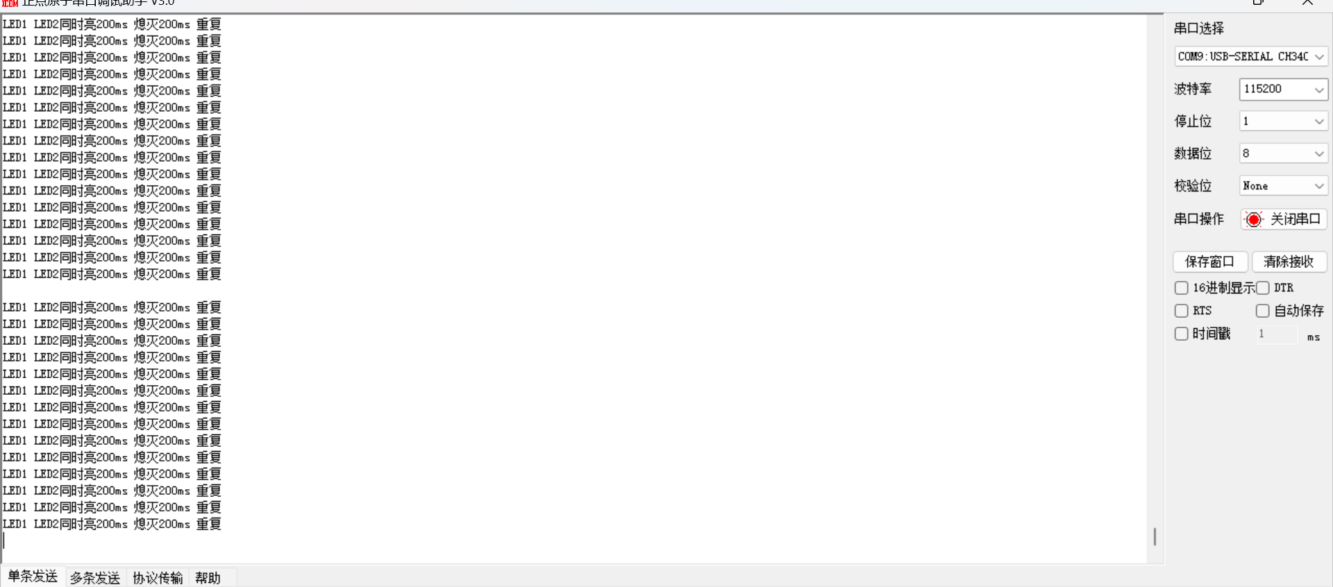

根据button_count标志位来进行点灯操作
详情请看视频讲解,非常的详细!!!!!
该按键库实现了单个按键的单击,双击,三击,长按1,长按2,长按3,只要你想的到的,都可以扩展!!!
