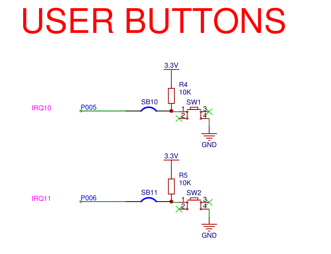

按键在嵌入式开发中有非常广泛的用途,比如电子手表侧边的按键,可以用来调节日期和时间,同时也可以切换菜单,实现不同的功能!基本上人们的日常生活中都无法离开按键。

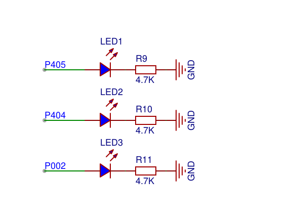

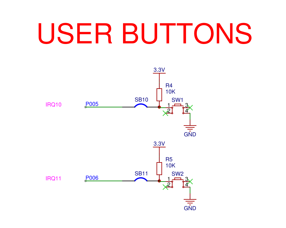

瑞萨RA4M2开发板上具备2个用户按键,分别是P005和P006。有原理图可知,无按键按下时,IO口读入高电平“1”,有按键按下时,IO口读入低电平“0”。可以用来进行多功能操作。

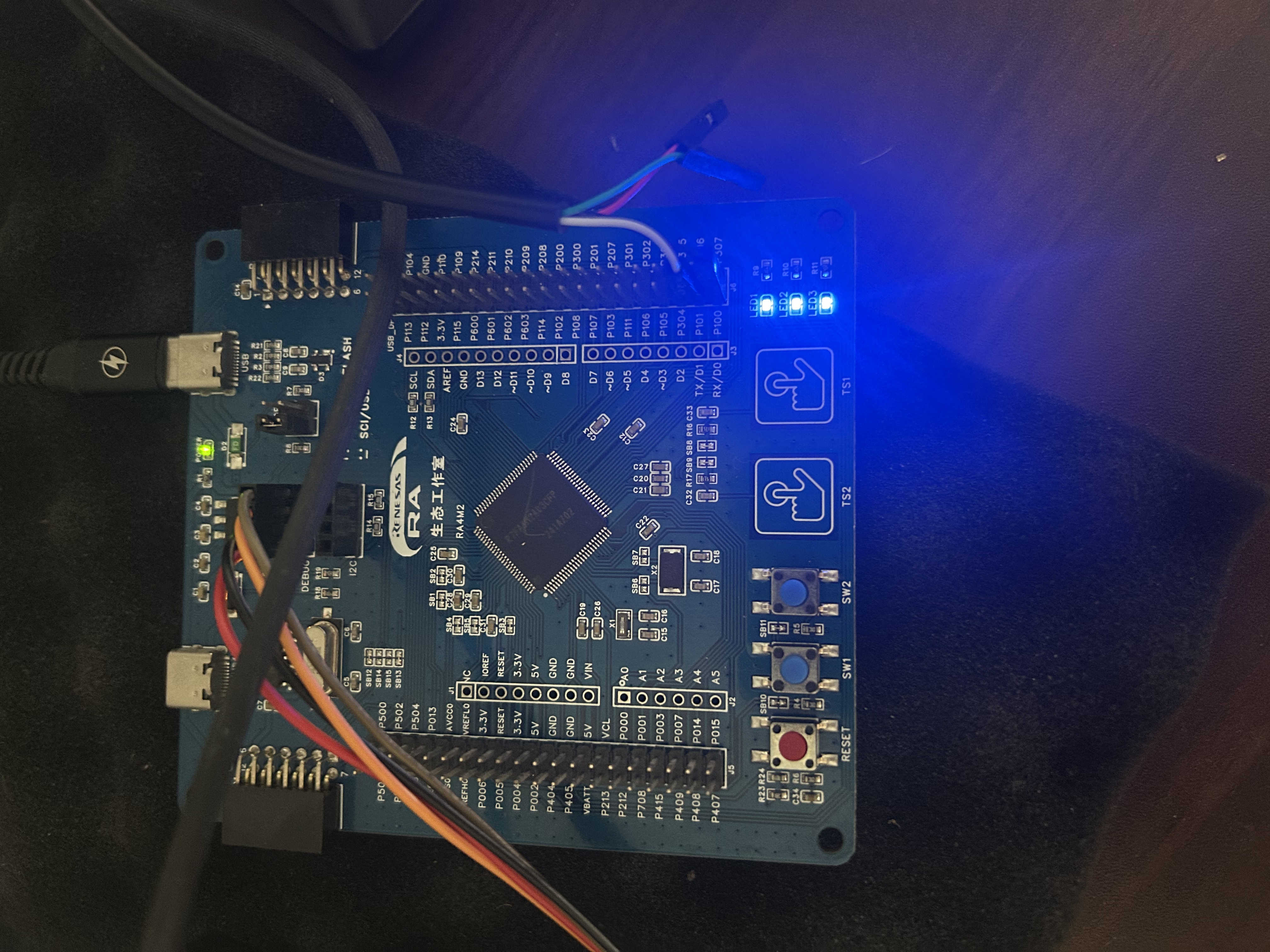

本次测评就使用瑞萨电子的RA4M2开发板来实现按键的单击,多击,长按效果。

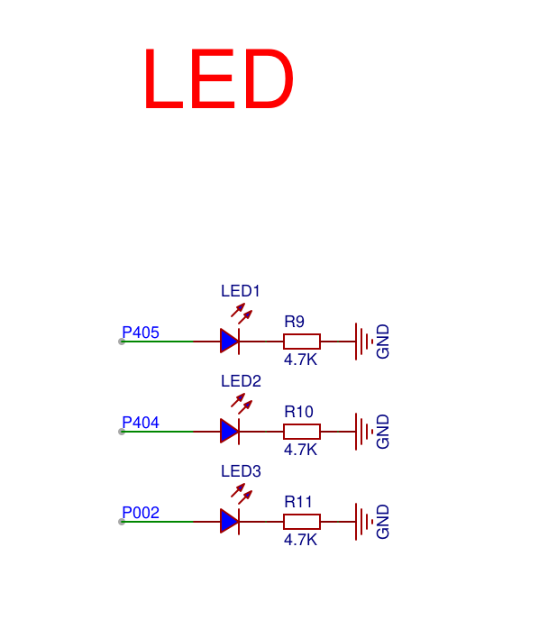

板子上有3个LED灯
分别是P405,P404,P404。
本次测评就是用这两个用户按键来实现各种流水灯的操作。

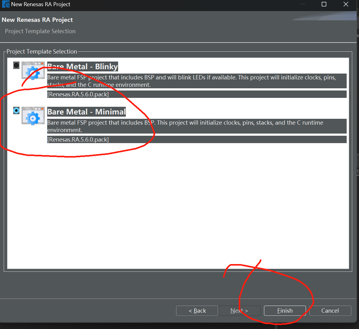

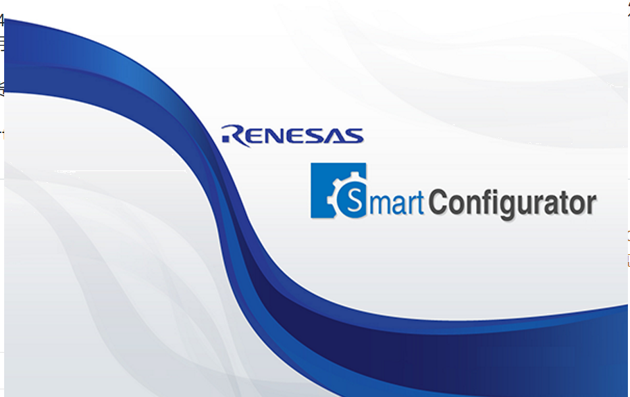

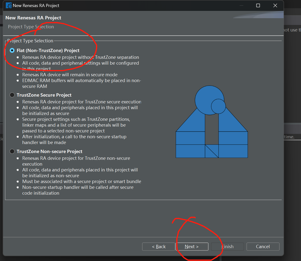

1、打开瑞萨的RA Smart configurator
熟悉的logo,熟悉的味道。

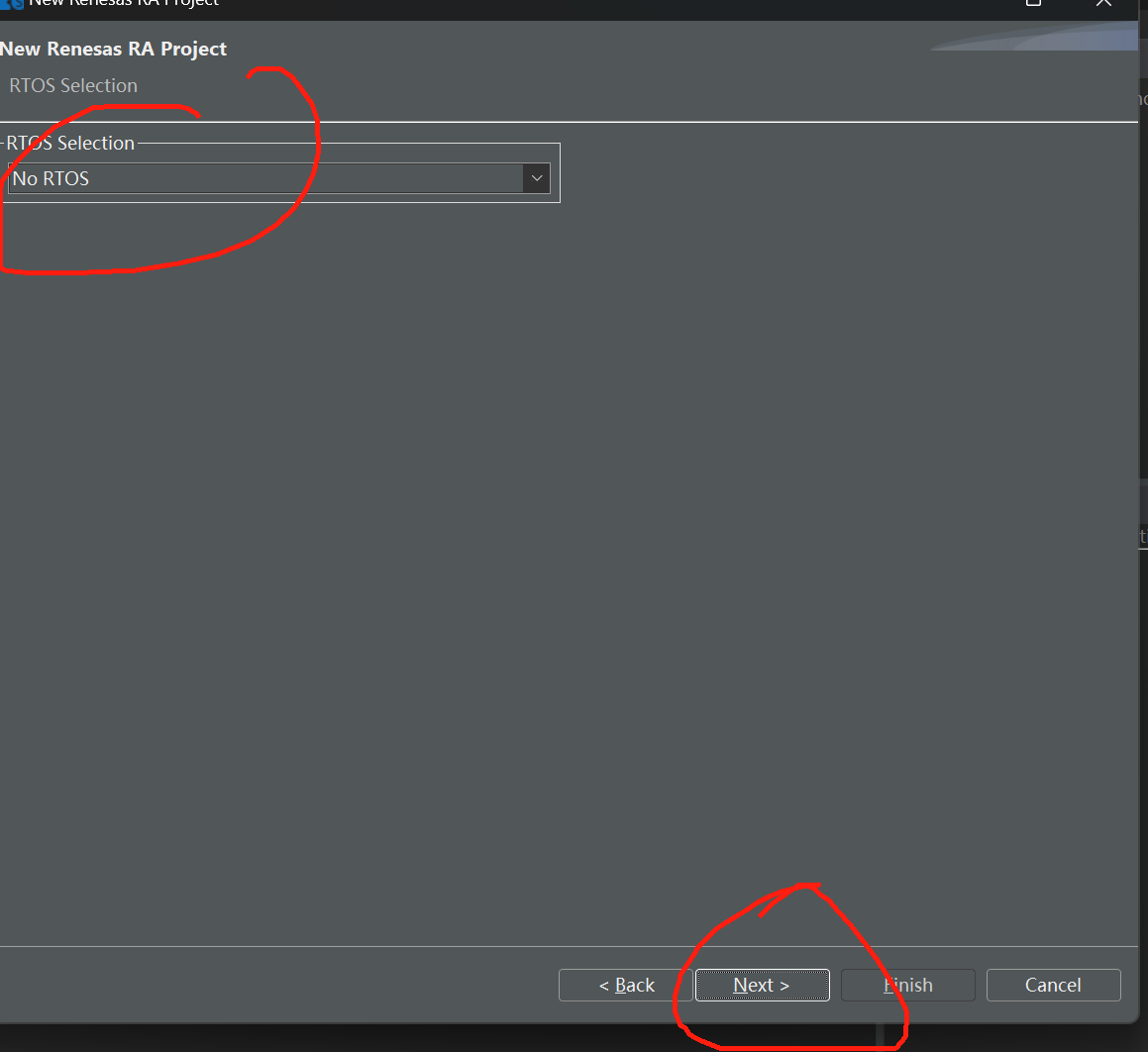

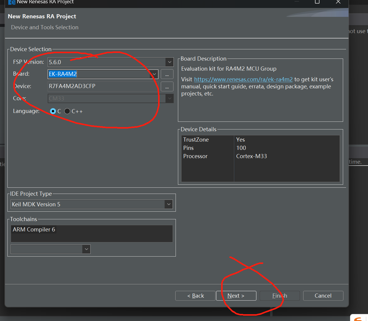

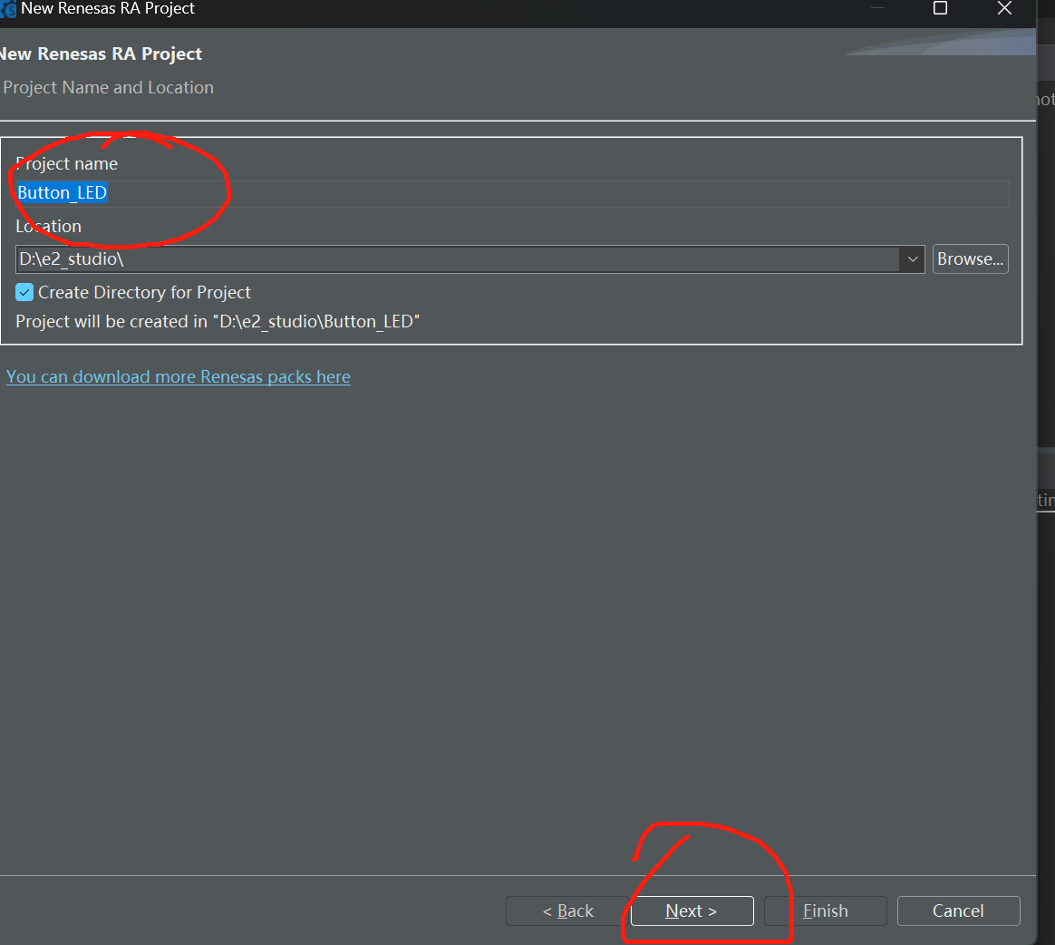

2。工程取名Button_LED,因为我要用按键操作流水灯。

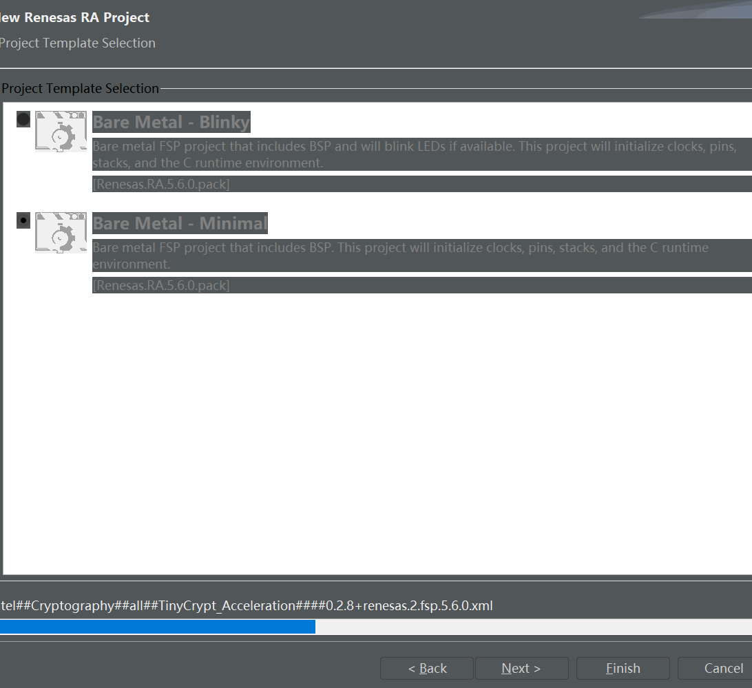

3。选择RA4M2
4。继续
5。继续
6。继续

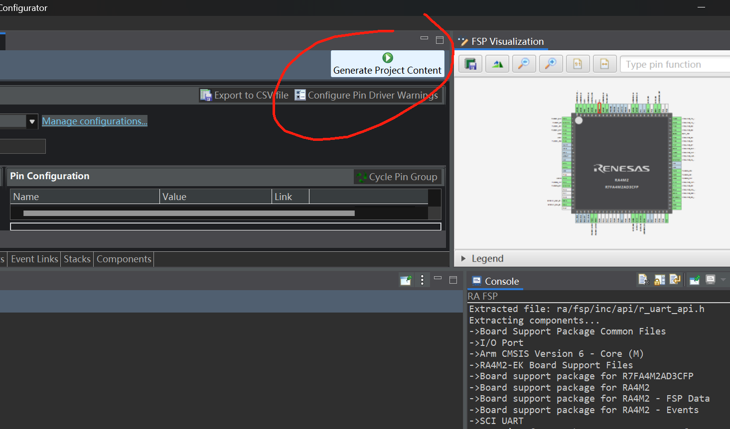

生成工程

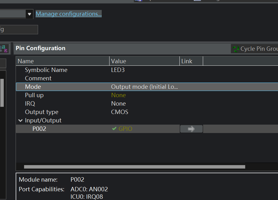

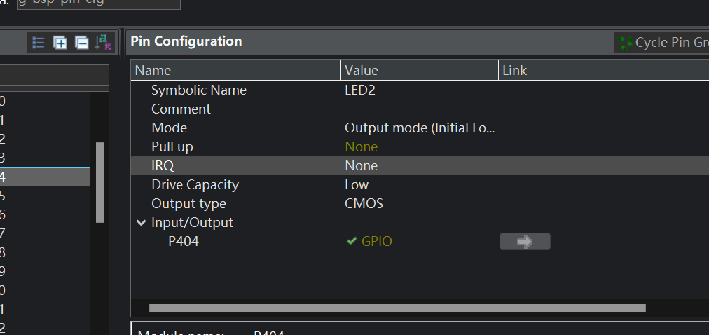

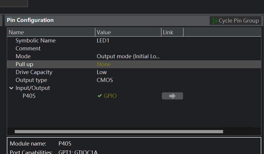

7。先配置LED引脚
很简单,根据引脚集配

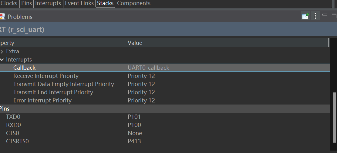

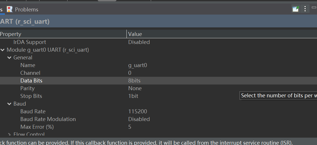

7。记下来设置串口,串口设置就不多说了,我之前发的文章中有详细说明。使用P100和P101

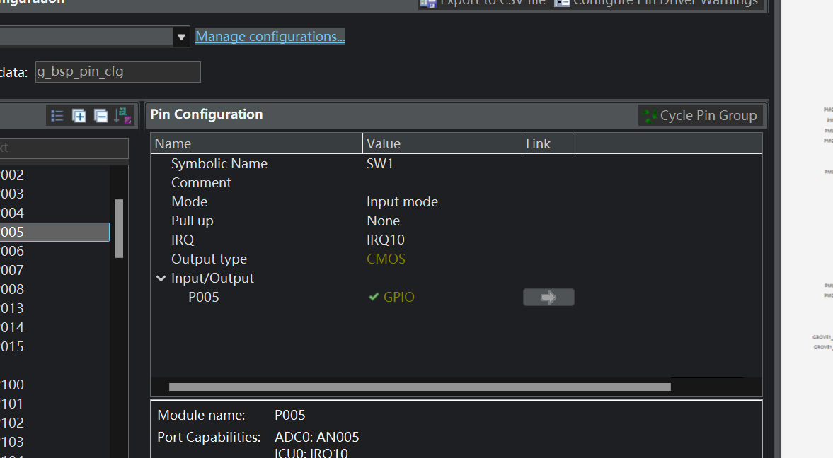

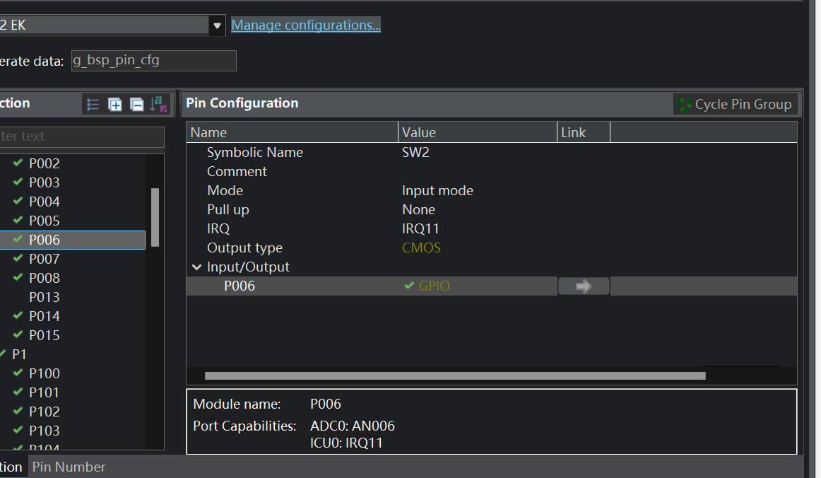

8。 接下来配置按键IO口
很简单

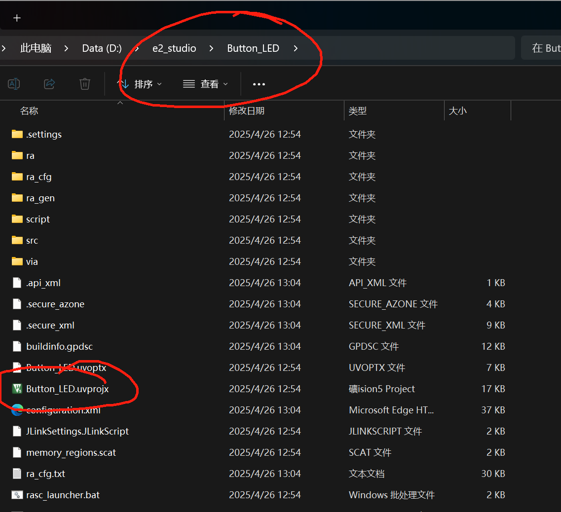

点击生成代码

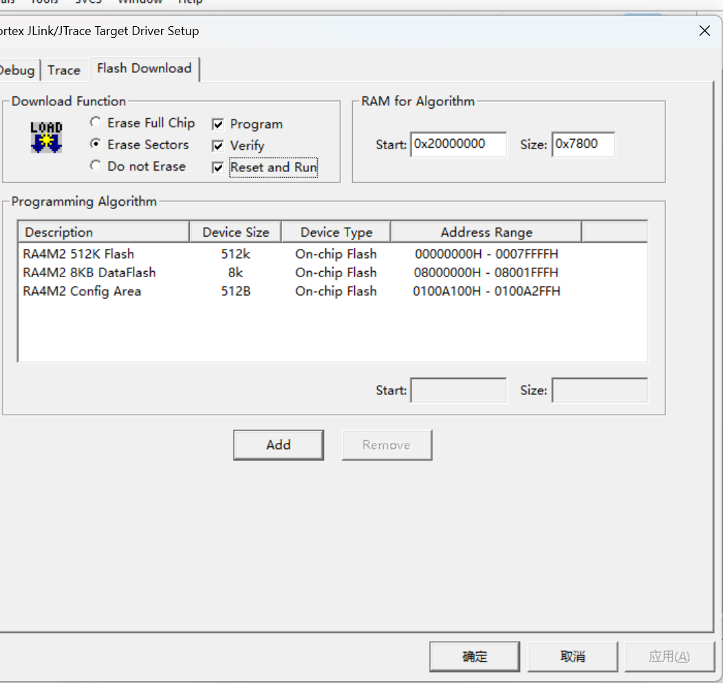

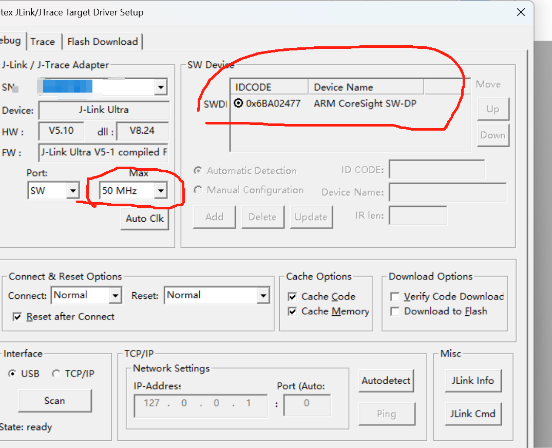

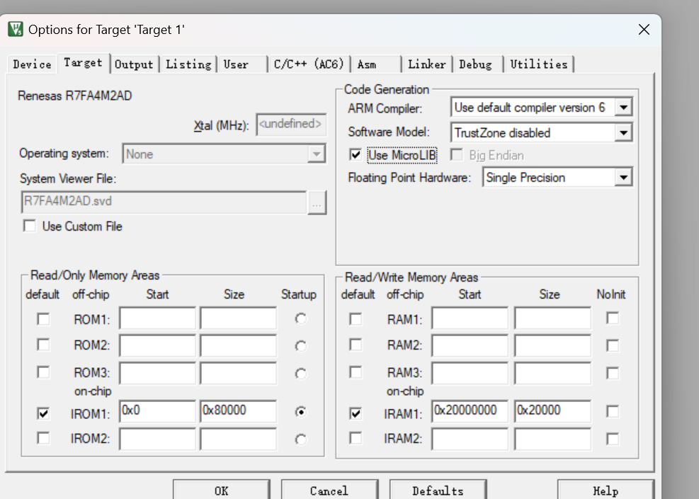

9。打开KEIL
配置好芯片参数
选择Jlink

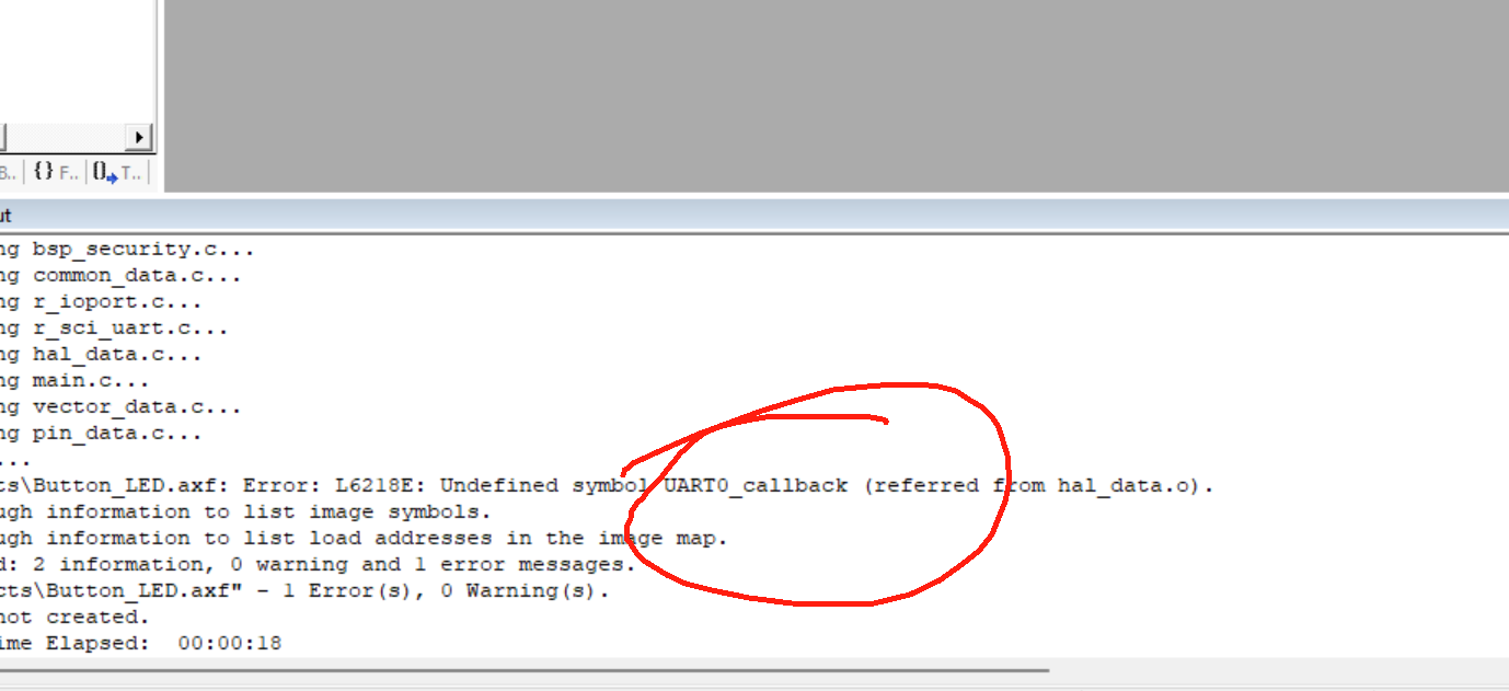

编译一遍
出现错误

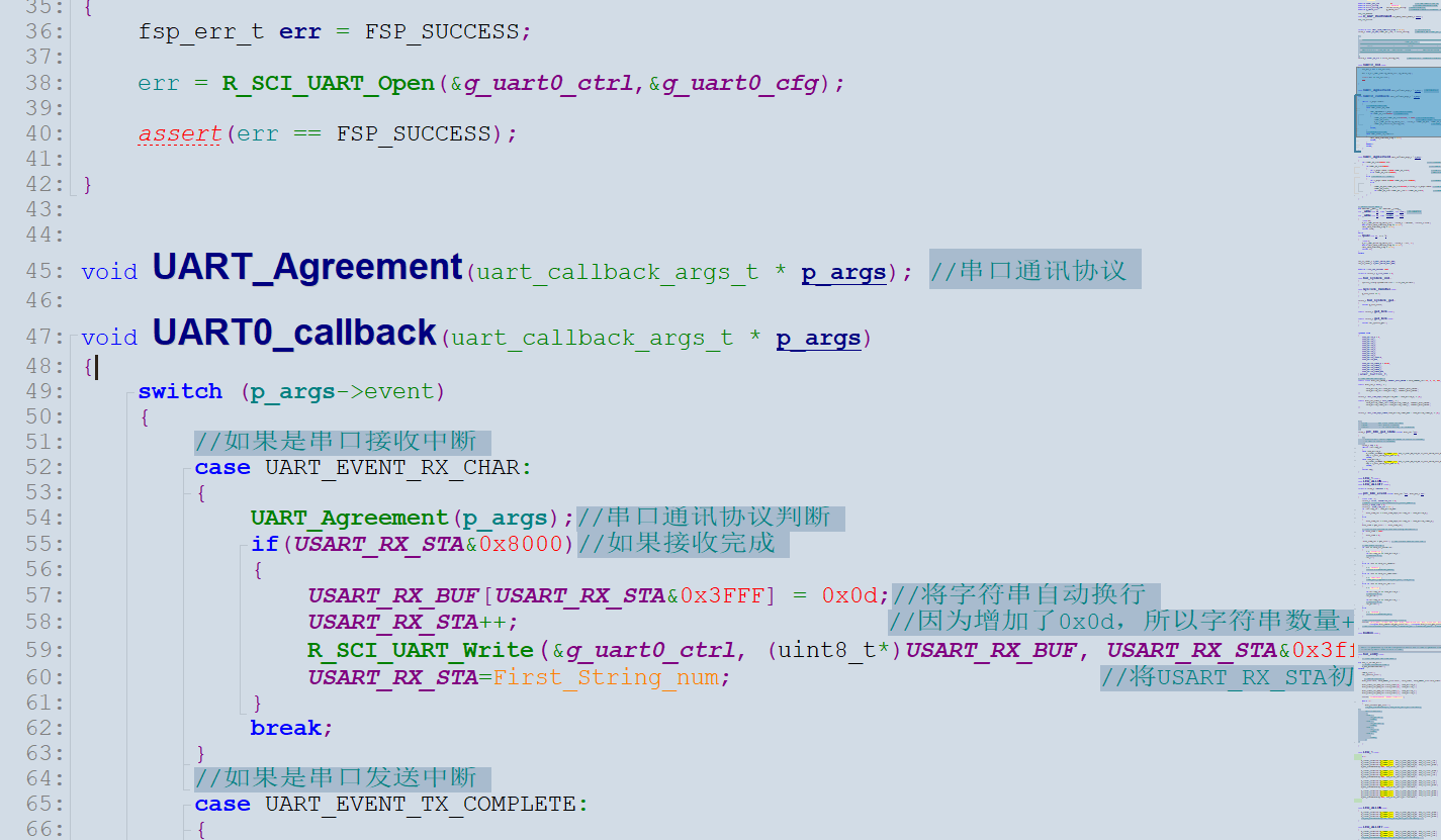

添加串口函数
void UART0_Init(void)
fsp_err_t err = FSP_SUCCESS;
err = R_SCI_UART_Open(&g_uart0_ctrl,&g_uart0_cfg);
assert(err == FSP_SUCCESS);
void UART_Agreement(uart_callback_args_t * p_args); //串口通讯协议
void UART0_callback(uart_callback_args_t * p_args)
switch (p_args->event)
//如果是串口接收中断
case UART_EVENT_RX_CHAR:
UART_Agreement(p_args);//串口通讯协议判断
if(USART_RX_STA&0x8000)//如果接收完成
USART_RX_BUF[USART_RX_STA&0x3FFF] = 0x0d;//将字符串自动换行
USART_RX_STA++; //因为增加了0x0d,所以字符串数量+1
R_SCI_UART_Write(&g_uart0_ctrl, (uint8_t*)USART_RX_BUF, USART_RX_STA&0x3fff);//将字符串数据输出
USART_RX_STA=First_String_num; //将USART_RX_STA初始化
break;
//如果是串口发送中断
case UART_EVENT_TX_COMPLETE:
uart_send_complete_flag = true;
break;
default:
break;
if((USART_RX_STA&0x8000)==0) //bit15没有被置为1,接收未完成
if(USART_RX_STA&0x4000) //bit14被置为1,表示接收到了'\n'(0x0d)
if((p_args->data)!=0x0a)USART_RX_STA=0; //如果bit14被置1了,但是bit15并不是换行操作,表示接收错误,重新开始
else USART_RX_STA|=0x8000; //接收完成了
else //还没收到'\n'(0x0d)
if((p_args->data)==0x0d)USART_RX_STA|=0x4000; //如果接收到了'\n'(0x0d),bit14被置为1
else
USART_RX_BUF[USART_RX_STA&0x3FFF]=(uint8_t)(p_args->data);//如果没有接收到结束标志,继续将数据写入USART_RX_BUF[]
USART_RX_STA++;
if(USART_RX_STA>(USART_REC_LEN-1))USART_RX_STA=0; //如果接收到的数据大于定义最大接收字节数,表示接收数据错误,重新开始接收

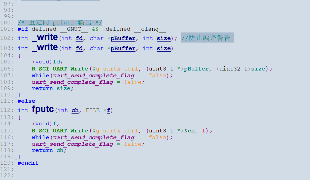

/* 重定向 printf 输出 */
#if defined GNUC && !defined clang
int _write(int fd, char *pBuffer, int size); //防止编译警告
(void)fd;
R_SCI_UART_Write(&g_uartx_ctrl, (uint8_t *)pBuffer, (uint32_t)size);
while(uart_send_complete_flag == false);
uart_send_complete_flag = false;
return size;
#else
int fputc(int ch, FILE *f)
(void)f;
R_SCI_UART_Write(&g_uartx_ctrl, (uint8_t *)&ch, 1);
return ch;
#endif
/* 重定向 printf 输出 */

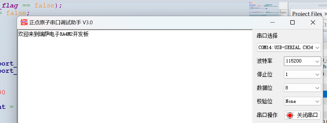

串口调试正常

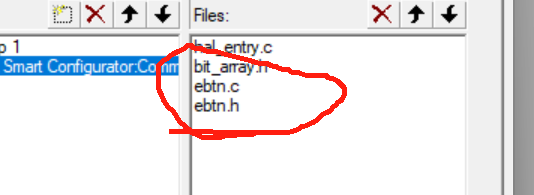

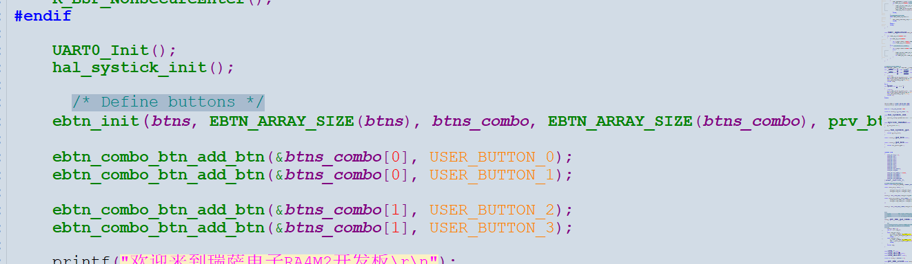

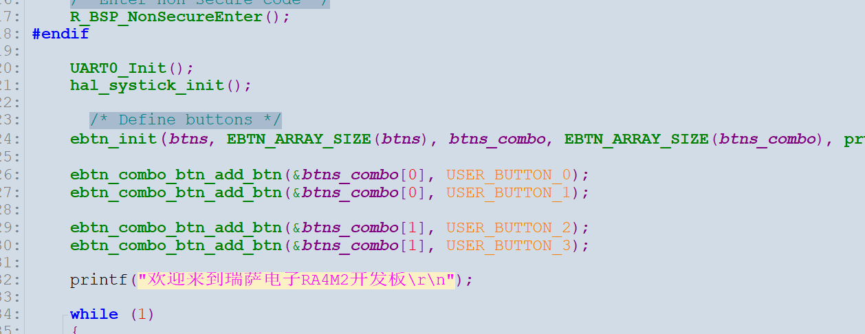

10。 添加按键库函数
#include <string.h>
#include "ebtn.h"
#define EBTN_FLAG_ONPRESS_SENT ((uint8_t)0x01) /*!< Flag indicates that on-press event has been sent /
#define EBTN_FLAG_IN_PROCESS ((uint8_t)0x02) /!< Flag indicates that button in process */

int ebtn_init(ebtn_btn_t *btns, uint16_t btns_cnt, ebtn_btn_combo_t *btns_combo, uint16_t btns_combo_cnt, ebtn_get_state_fn get_state_fn, ebtn_evt_fn evt_fn)
ebtn_t *ebtobj = &ebtn_default;
if (evt_fn == NULL || get_state_fn == NULL
return 0;
memset(ebtobj, 0x00, sizeof(*ebtobj));
ebtobj->btns = btns;
ebtobj->btns_cnt = btns_cnt;
ebtobj->btns_combo = btns_combo;
ebtobj->btns_combo_cnt = btns_combo_cnt;
ebtobj->evt_fn = evt_fn;
ebtobj->get_state_fn = get_state_fn;
return 1;

bsp_io_level_t p_port_value_port_005;
bsp_io_level_t p_port_value_port_006;
#define TICKS_PER_SECONDS 1000
volatile uint32_t g_tick_count = 0;
void hal_systick_init()
SysTick_Config(SystemCoreClock / TICKS_PER_SECONDS);
void SysTick_Handler(void)
g_tick_count += 1;
uint32_t hal_systick_get()
return g_tick_count;
static uint32_t get_tick(void);
return hal_systick_get();
typedef enum
USER_BUTTON_0 = 0,
USER_BUTTON_1,
USER_BUTTON_2,
USER_BUTTON_3,
USER_BUTTON_4,
USER_BUTTON_5,
USER_BUTTON_6,
USER_BUTTON_7,
USER_BUTTON_8,
USER_BUTTON_9,
USER_BUTTON_INVALID,
USER_BUTTON_MAX,
USER_BUTTON_COMBO_0 = 0x100,
USER_BUTTON_COMBO_1,
USER_BUTTON_COMBO_2,
USER_BUTTON_COMBO_3,
USER_BUTTON_COMBO_MAX,
} user_button_t;
/* User defined settings */
static const ebtn_btn_param_t defaul_ebtn_param = EBTN_PARAMS_INIT(20, 0, 20, 300, 200, 500, 10);
static ebtn_btn_t btns[] = {
EBTN_BUTTON_INIT(USER_BUTTON_0, &defaul_ebtn_param),
EBTN_BUTTON_INIT(USER_BUTTON_1, &defaul_ebtn_param),
uint32_t last_time_keys[USER_BUTTON_MAX - USER_BUTTON_0] = {0};
static ebtn_btn_combo_t btns_combo[] = {
EBTN_BUTTON_COMBO_INIT(USER_BUTTON_COMBO_0, &defaul_ebtn_param),
EBTN_BUTTON_COMBO_INIT(USER_BUTTON_COMBO_1, &defaul_ebtn_param),
uint32_t last_time_keys_combo[USER_BUTTON_COMBO_MAX - USER_BUTTON_COMBO_0] = {0};
- \brief Get input state callback
- \param btn: Button instance
- \return
1 if button active, 0 otherwise
uint8_t prv_btn_get_state(struct ebtn_btn btn)
- Function will return negative number if button is pressed,
- or zero if button is releases
uint8_t key = 0;
switch (btn->key_id)
case USER_BUTTON_0:
R_IOPORT_PinRead(&g_ioport_ctrl,BSP_IO_PORT_00_PIN_05,&p_port_value_port_005);
key = p_port_value_port_005 == 0;
break;
case USER_BUTTON_1:
R_IOPORT_PinRead(&g_ioport_ctrl,BSP_IO_PORT_00_PIN_06,&p_port_value_port_006);
key = p_port_value_port_006 == 0;
break;
return key;
void LED_1(void);
void LED_ALLON(void);
void LED_ALLOFF(void);
volatile uint8_t ledcount = 0;
void prv_btn_event(struct ebtn_btn *btn, ebtn_evt_t evt)
const char *s;
uint32_t color, keepalive_cnt = 0;
//HANDLE hConsole = GetStdHandle(STD_OUTPUT_HANDLE);
uint32_t diff_time = 0;
uint32_t *diff_time_ptr = NULL;
if (btn->key_id < USER_BUTTON_MAX)
diff_time_ptr = &last_time_keys[btn->key_id - USER_BUTTON_0];
else
diff_time_ptr = &last_time_keys[btn->key_id - USER_BUTTON_COMBO_0];
diff_time = get_tick() - *diff_time_ptr;
if (diff_time > 2000)
diff_time = 0;
*diff_time_ptr = get_tick();
if (evt == EBTN_EVT_KEEPALIVE)
s = "KEEPALIVE";
if(btn->key_id == USER_BUTTON_0 )
LED_1();
else if (evt == EBTN_EVT_ONPRESS)
s = "ONPRESS";
else if (evt == EBTN_EVT_ONRELEASE)
s = "ONRELEASE";
else if (evt == EBTN_EVT_ONCLICK)
s = "ONCLICK";
LED_ALLON();
if(btn->key_id == USER_BUTTON_1 )
LED_ALLOFF();
else
s = "UNKNOWN";
printf("[%7u][%6u] ID(hex):%4x, evt: %10s, keep-alive cnt: %3u, click cnt: %3u\r\n", (unsigned)get_tick(), (unsigned)diff_time, btn->key_id, s,
(unsigned)ebtn_keepalive_get_count(btn), (unsigned)ebtn_click_get_count(btn));
void button(void);
- main() is generated by the RA Configuration editor and is used to generate threads if an RTOS is used. This function
- is called by main() when no RTOS is used.
void hal_entry(void)
/ TODO: add your own code here */
#if BSP_TZ_SECURE_BUILD
/* Enter non-secure code */
R_BSP_NonSecureEnter();
#endif
UART0_Init();
hal_systick_init();
ebtn_init(btns, EBTN_ARRAY_SIZE(btns), btns_combo, EBTN_ARRAY_SIZE(btns_combo), prv_btn_get_state, prv_btn_event);
ebtn_combo_btn_add_btn(&btns_combo[0], USER_BUTTON_0);
ebtn_combo_btn_add_btn(&btns_combo[0], USER_BUTTON_1);
ebtn_combo_btn_add_btn(&btns_combo[1], USER_BUTTON_2);
ebtn_combo_btn_add_btn(&btns_combo[1], USER_BUTTON_3);
printf("欢迎来到瑞萨电子RA4M2开发板\r\n");
while (1)
ebtn_process(get_tick());
void LED_1(void)
while(1)
R_IOPORT_PinWrite(&g_ioport_ctrl, BSP_IO_PORT_00_PIN_02, BSP_IO_LEVEL_LOW);
R_IOPORT_PinWrite(&g_ioport_ctrl, BSP_IO_PORT_04_PIN_04, BSP_IO_LEVEL_LOW);
R_IOPORT_PinWrite(&g_ioport_ctrl, BSP_IO_PORT_04_PIN_05, BSP_IO_LEVEL_HIGH);
R_BSP_SoftwareDelay(500, BSP_DELAY_UNITS_MILLISECONDS);
R_IOPORT_PinWrite(&g_ioport_ctrl, BSP_IO_PORT_04_PIN_04, BSP_IO_LEVEL_HIGH);
R_IOPORT_PinWrite(&g_ioport_ctrl, BSP_IO_PORT_04_PIN_05, BSP_IO_LEVEL_LOW);
R_IOPORT_PinWrite(&g_ioport_ctrl, BSP_IO_PORT_00_PIN_02, BSP_IO_LEVEL_HIGH);
//R_BSP_SoftwareDelay(500, BSP_DELAY_UNITS_MILLISECONDS);
void button(void)
if(p_port_value_port_005)
else
if(p_port_value_port_006)
else

我现在实现的是按键1和按键2控制流水灯
1,当按下按键1时,3个LED全亮
2,当按下按键2时,3个LED全灭
3,当长按按键1时,3个LED流水灯循环
详情请看视频
1 和2 实现按键单击
3实现按键长按
满足实验效果
