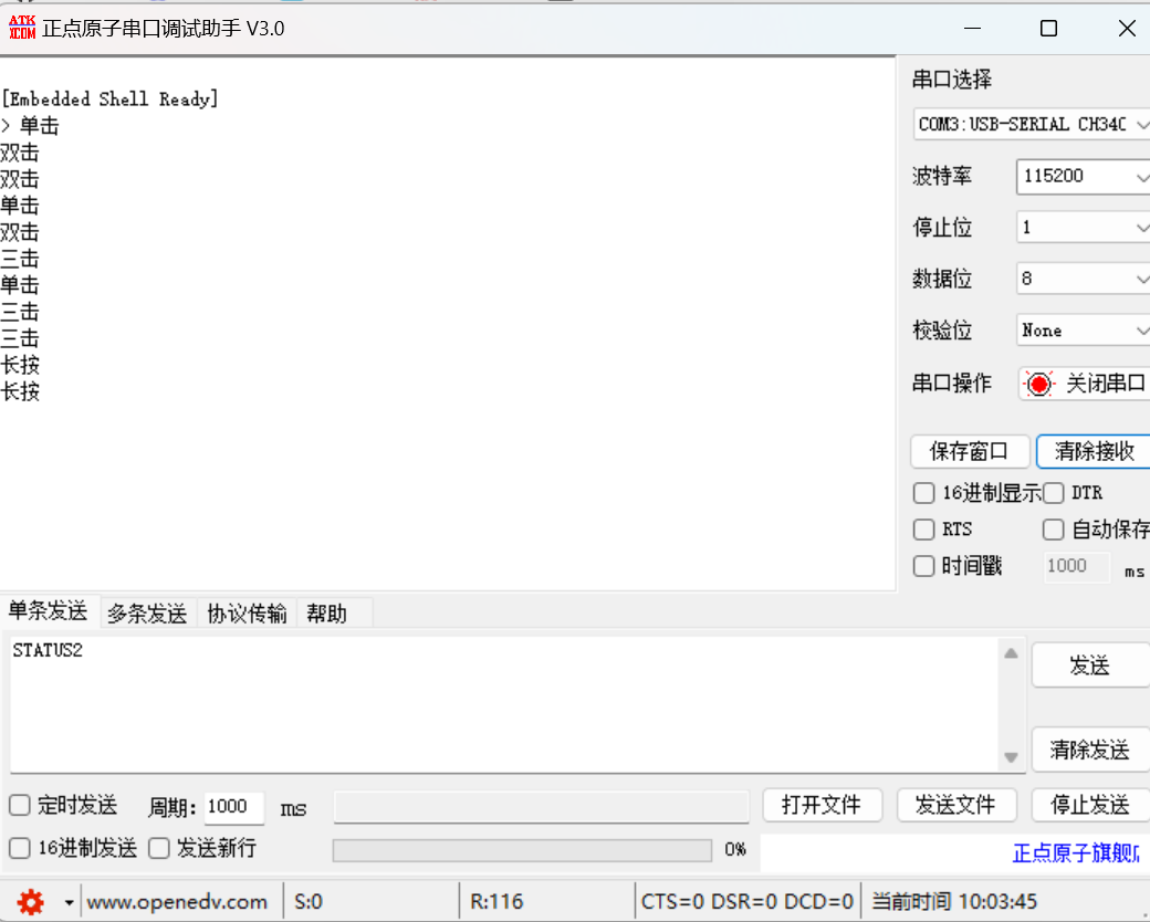

上一篇我已经使用了串口,通过上位机串口助手来进行点灯,比那种纯点灯有深度多了,本篇帖子就来讲解使用RA-Eco-RA4E2的按键来实现点灯操作,很多人对于按键的应用永远停留在单击,长按这两种功能之中。其实是思维太局限了!!!
其实单个按键能实现的功能非常之多,至少应该实现单击,双击,三击,长按等等,因为在一些可穿戴手表中,只有一个实体按键,这时候就需要充分利用单个实体按键实现复杂的功能。

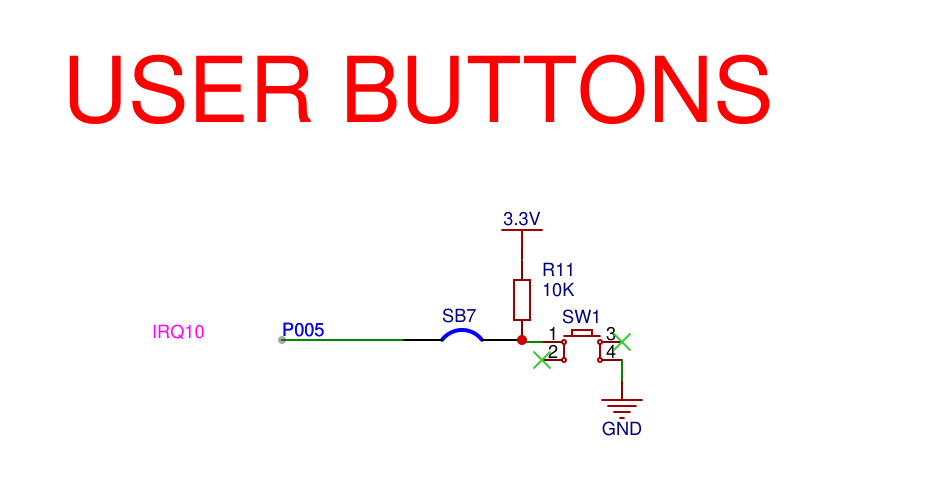

打开原理图
可以看到,使用P005作为按键

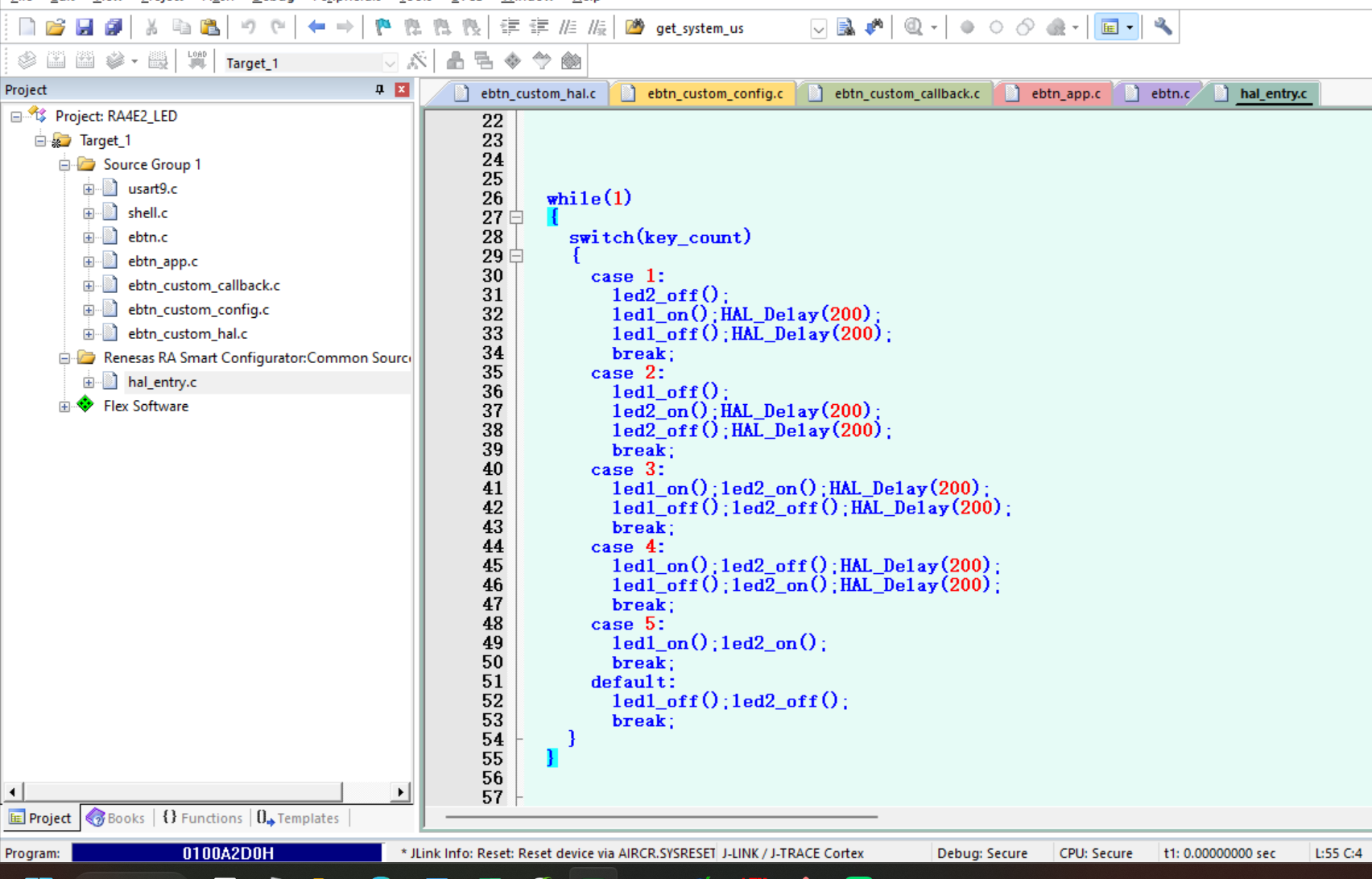

打开RA smart配置好按键
生成KEIL工程,这里过程不赘述,是个人都懂!!!!

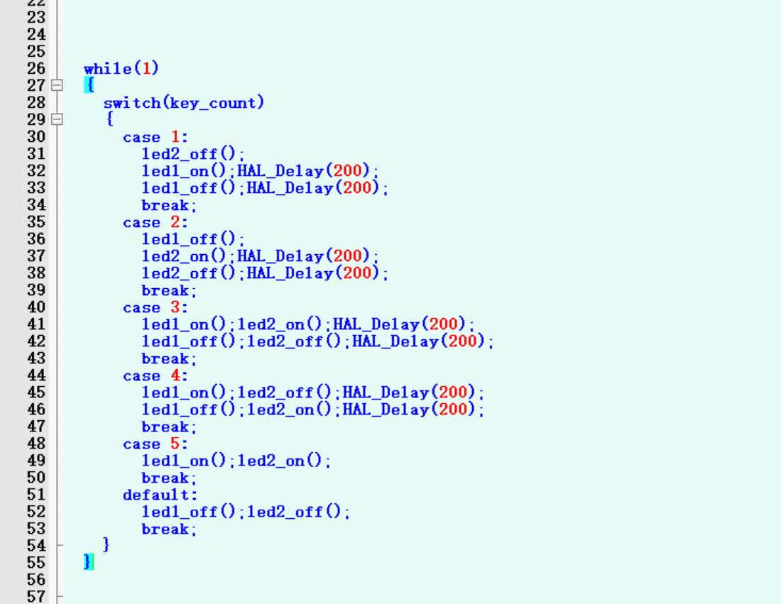

#include "ebtn_custom_callback.h"
volatile uint8_t key_count = 0;

if (btn->click_cnt == 1)
printf("单击\r\n");
key_count++;
if(key_count>=6)key_count=0;
else if (btn->click_cnt == 2)
printf("双击\r\n");
key_count += 2;
else if (btn->click_cnt == 3)
printf("三击\r\n");
key_count += 3;
else if (evt == EBTN_EVT_KEEPALIVE)
if (btn->keepalive_cnt == 1)
key_count++;if(key_count>=6)key_count=0;
printf("长按\r\n");

主函数如下:
#include "hal_data.h"
#include "usart9.h"
#include "shell.h"
#include "ebtn_app.h"
FSP_CPP_HEADER
void R_BSP_WarmStart(bsp_warm_start_event_t event);
FSP_CPP_FOOTER
main() is generated by the RA Configuration editor and is used to generate threads if an RTOS is used. This function
is called by main() when no RTOS is used.
void hal_entry(void)
/ TODO: add your own code here */
UART9_Init();hal_systick_init();
shell_init();
ebtn_APP_Key_INIT();
while(1)
switch(key_count)
case 1:
led2_off();
led1_on();HAL_Delay(200);
led1_off();HAL_Delay(200);
break;
case 2:
led1_off();
led2_on();HAL_Delay(200);
led2_off();HAL_Delay(200);
break;
case 3:
led1_on();led2_on();HAL_Delay(200);
led1_off();led2_off();HAL_Delay(200);
break;
case 4:
led1_on();led2_off();HAL_Delay(200);
led1_off();led2_on();HAL_Delay(200);
break;
case 5:
break;
default:
break;

编译后烧录板子
打开串口助手
附件是hex代码,大家自己烧录板子,进行测试验证!!!
