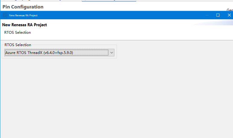

[瑞萨]RA系列[MCU]兼容[ThreadX]系统,开发环境rasc完美支持ThreadX可简化工程配置,无需手动移植[ThreadX]系统。开发者只需要考虑进程和资源,相当容易使用。
以下介绍如何用瑞萨rasc创建RA4E2开发板的ThreadX工程。
本次实验要使用| Azure RTOS ThreadX | v6.4.0 嵌入式实时操作系统,之前实验都是在裸机上跑的,但当我们要多线程操作时并简化开发时,就需要用到RTOS(Real-Time Operating System)。

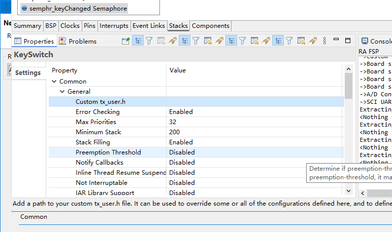

ThreadX 部分配置

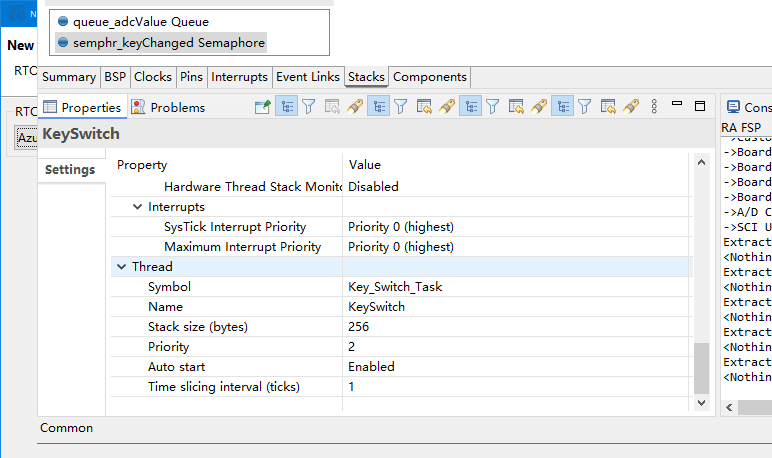

准备使用按键任务,ADC任务和printf输出任务
点击Stacks选项卡--在左侧的New Thread -- 点击新创建的Thread 属性 -- 修改Name、Symbol以及Priority等,按键切换任务的symbol是Key_Switch_Task,Name是KeySwitch,Stack Size为256,优先级2。展开内存分配可以
在线程配置上方是ThreadX 配置,有设置自定义的 tx_user.h 文件路径等等,暂时采用默认。
ADC任务的symbol是ADC_Task,Name是ADC_Voltage,优先级2,Stack Size为1024,内存分配为Dynamic.
printf输出任务的symbol是printf_Task,Name是printF,优先级1,Stack Size为1024,内存分配为Dynamic`.

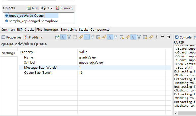

在ThreadX中,队列是一个线程安全的、先进先出(FIFO)缓冲结构,用于任务之间或者任务与中断之间安全传递数据。你可以把它理解为一个 任务之间传纸条的小信箱 ,一方放入数据,另一方接收数据,而且不会因为同时访问而出错。
在Threads下方有一个Object区域,点击New Object-- Queue
创建一个队列,修改symbol为queue_adcValue,Message Size (Words) 1,queue Size填16``。 在Threads下方有一个Object区域,点击New Object-- semaphore`
创建一个信号量,symbol为semphr_keyChanged,Symbol semphr_keyChanged,Initial count 0
