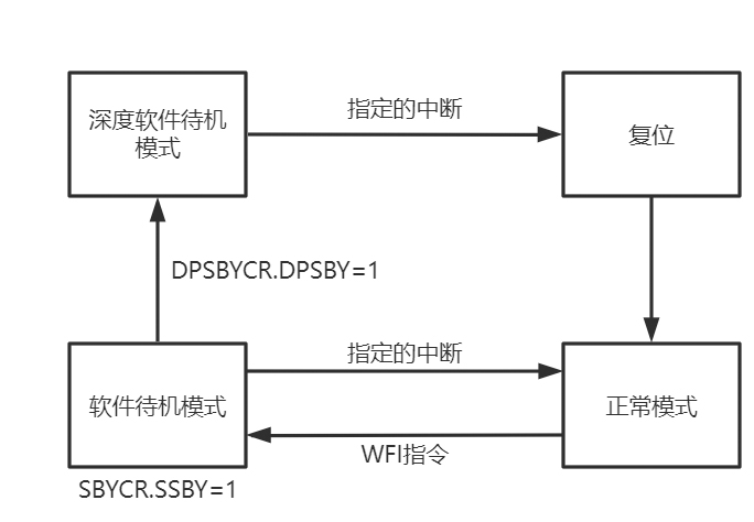

RA芯片有专门管理设备的运行模式,确保系统正常运行,并尽量降低器件的功耗。
RA4E2开发板支持4种低功耗模式:睡眠模式(Sleep Mode)、软件待机模式(Software Standby Mode)、贪睡模式(Snooze Mode)、深度软件待机模式(Deep Software Standby mode).
深度软件待机模式类似于设备关机,CPU状态、SRAM存储的数据以及大部分外设寄存器的数据都会丢失,只有少量外设,如RTC和AGTn(n=0~3)可以运行。因此MCU无法保存上下文,只能以中断重置的状态唤醒。适合有需要时才采集数据的使用。
本次项目准备采用深度软件待机模式key按钮中断唤醒。

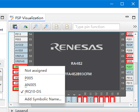

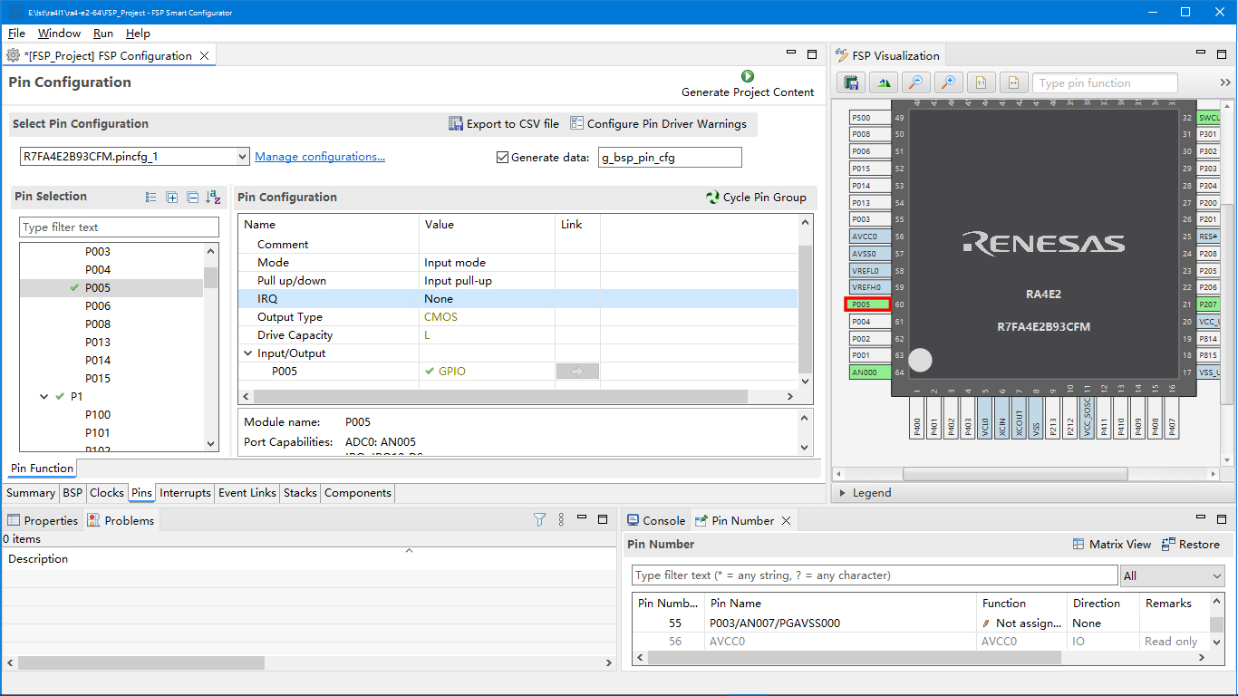

唤醒源key按钮配置
唤醒源key按钮**![按键]
在pins`标签 项中加入key按钮 p005 引脚配置

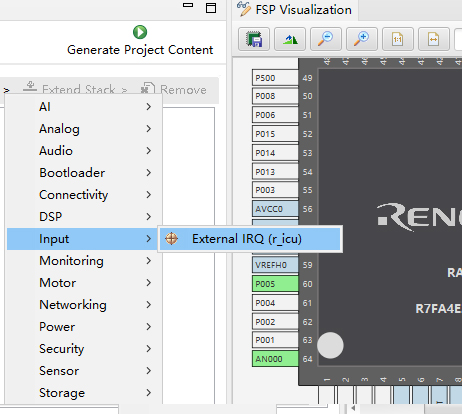

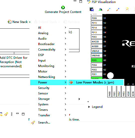

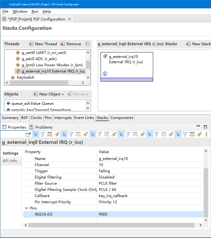

因为中断唤醒需要配置key按钮中断增加中断 配置
在Stacks 标签项中 点击Stacks->New Stack->Input-> External IRQ (r_icu)
中断 配置
- Name: g_external_irq10
Channel: 10
Trigger: Falling
Callback: NULL
Pin Interrupt Priority: Priority 2
IRQ10-DS: P005
产生冲突时在pins`标签 项中对于引脚60取消p005只保留IRQ10-DS

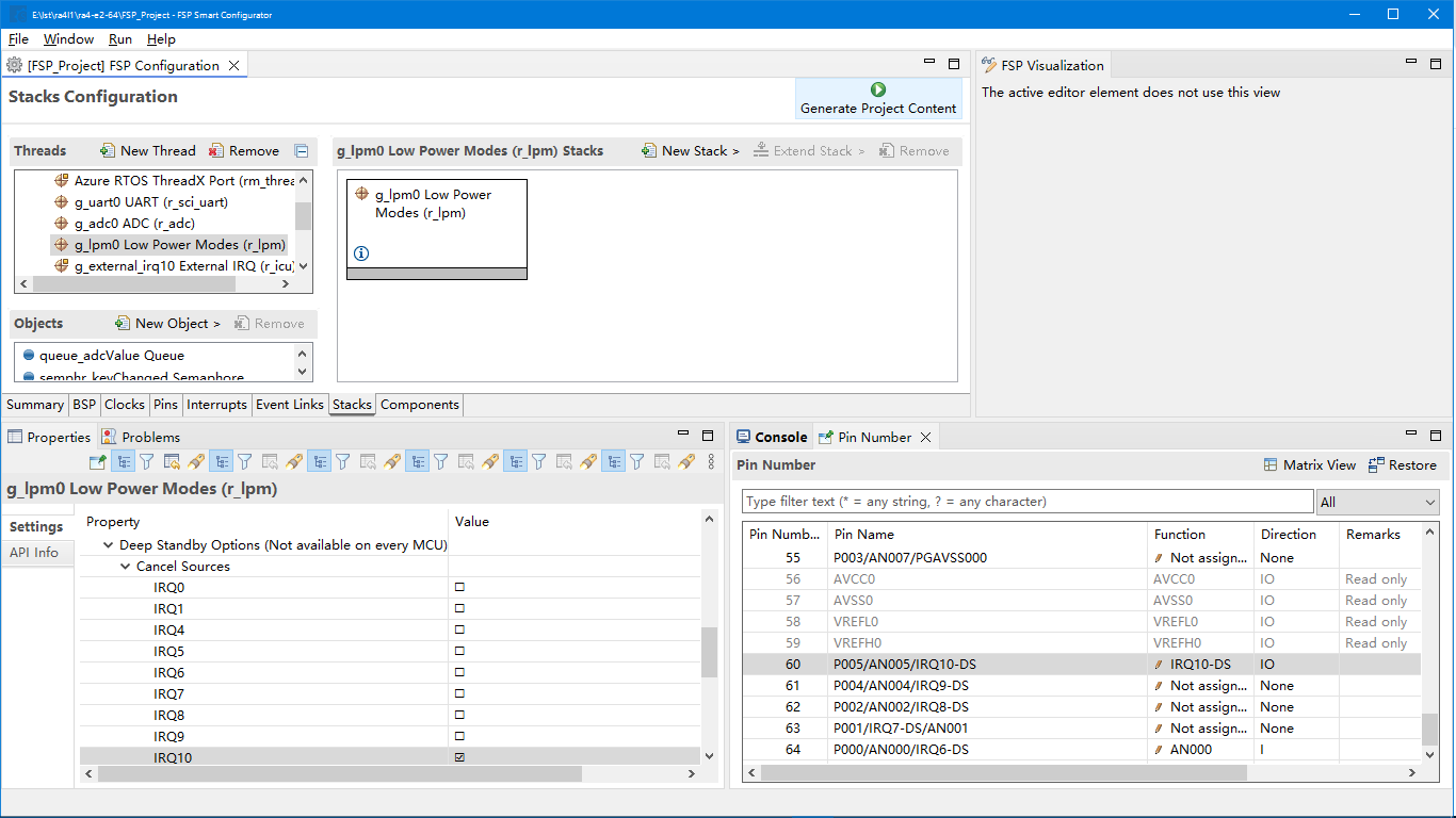

Deep Standby Options配置
在Stacks项中 点击Stacks->New Stack->Power -> Low
Power Mode (r_lpm)。
在下面配置中:![未标题-2 拷贝.jpg]
将General|Name: g_lpm0
Low Power Mode:Deep Software Standby mode ,在Deep Standby Options (Not available on every MCU中配置唤醒源)(Deep Standby Options (Not available on every MCU)|Cancel Sources|IRQ10 ☑自动生成Deep Software Standby mode 配置g_lpm0.p_ctrl = &g_lpm0_ctrl和g_lpm0.p_cfg = &g_lpm0_cfg)
完成后点击生成代码即可

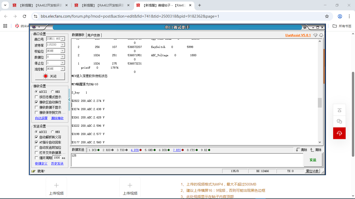

相关Deep Software Standby mode 代码都放在printf_Task_Task.c 中:
volatile _Bool key_flag = false;
void key_irq_callback(external_irq_callback_args_t *p_args)
FSP_PARAMETER_NOT_USED(p_args);
key_flag = true;
IRQ_Init ();
R_BSP_PinAccessEnable ();
if (1U == R_SYSTEM->RSTSR0_b.DPSRSTF)
R_LPM_IoKeepClear (NULL);
R_SYSTEM->RSTSR0_b.DPSRSTF = 0;
if (R_SYSTEM->DPSIFR1 >> 1 & 0x01U)
printf("MCU»½ÐÑԴΪIRQ-9\\r\\n");
else if (R_SYSTEM->DPSIFR1 >> 2 & 0x01U)
printf("MCU»½ÐÑԴΪIRQ-10\\r\\n");
if(i==5990){
DispTaskInfo();
if (scan_0_3V3_flag)
{Deep_sleep_Enable_flag=0;
else
{if (Deep_sleep_Enable_flag)
printf("MCU½øÈëÉî¶ÈÈí¼þ´ý»ú״̬\\r\\n");
R_LPM_Open(&g_lpm0_ctrl, &g_lpm0_cfg);
R_LPM_LowPowerReconfigure(&g_lpm0_ctrl, &g_lpm0_cfg);
R_LPM_LowPowerModeEnter(&g_lpm0_ctrl);
printf("MCU±»»½ÐÑ£¨³öÏÖ±¾ÏûϢ˵Ã÷³ÌÐò³ö´í£©\\r\\n");
else
{Deep_sleep_Enable_flag=1;
i=0;

com显示:
$456 200;ADC:0.367 V
S_key 1
tick : 120097
OS CPU Usage = 0.18% OSCPUUsage = (100uL - (float)OSIdleCtrRun / OSIdleCtrMax);
OS CPU OSIdleCtrRun = 830471
OS CPU OSIdleCtrMax = 8320
任务优先级 任务栈大小 当前使用栈 最大栈使用 任务名 线程状态 线程运行次数
Prio StackSize CurStack MaxStack Taskname thread_state thread_count
30 512 243 536874407 App Task STA
T 4 1200
31 256 83 536873719 App Task IDLE 0 17020
2 256 107 536872207 KeySwitch 0 4001
2 1024 251 536871951 ADC_Voltage 4 1201
1 1024 275 536873231
printF 0 11984
tick : 180104
OS CPU OSIdleCtrRun = 830535
T 0 1799
31 256 83 536873719 App Task IDLE 0 23010
2 256 107 536872207 KeySwitch 0 5998
2 1024 251 536871951 ADC_Voltage 0 1800
printF 0 17974
MCU进入深度软件待机状态
MCU唤醒源为IRQ-10
S_key 1
$2822 200;ADC:2.274 V
$3274 200;ADC:2.638 V
$3261 200;ADC:2.628 V
$3222 200;ADC:2.596 V
在串口调试助手中看见唤醒信息,说明唤醒成功。所有信息包括系统tick都从复位状态开始。
