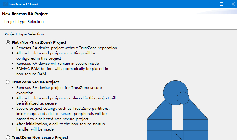

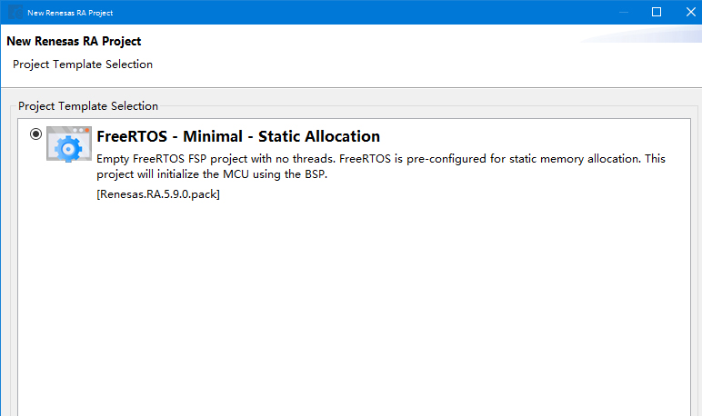

以下介绍如何用瑞萨rasc创建RA4E2开发板的FreeRTOS工程。
作者加入了[亚马逊],之后推出的产品为Amazon FreeRTOS

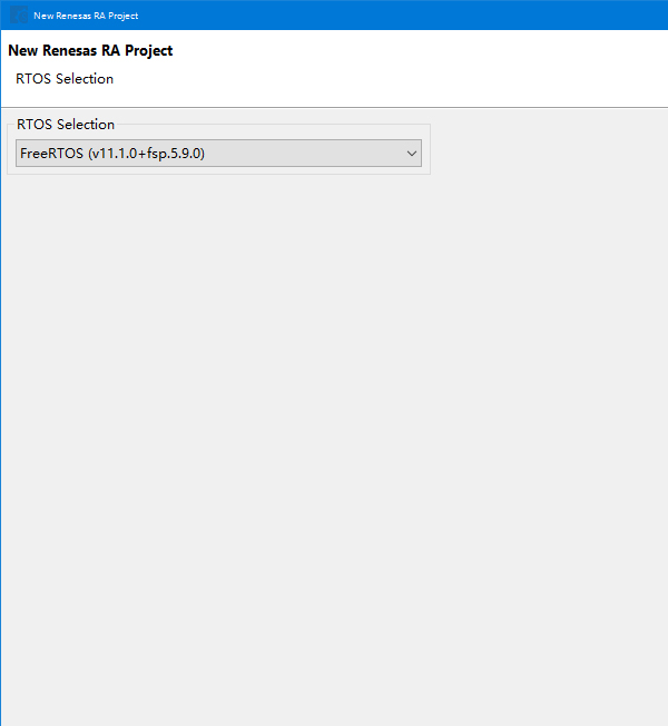

本次实验要使用FreeRTOS11.1.0嵌入式实时操作系统,之前实验都是在裸机上跑的,但当我们要多线程操作时并简化开发时,就需要用到RTOS(Real-Time Operating System)。
通常我们裸机开发要做软件延时用的是FSP库R_BSP_SoftwareDelay函数,它是阻塞式运行的。而在FreeRTOS实时操作系统开发里面使用到vTaskDelay函数,它是对CPU的时分复用,系统将这个任务挂起,让CPU去执行其他任务,一旦时间到了,就再回到先前的任务继续执行。
在win10系统renesas瑞萨RA系列MCU提供了e2 studio**** 开发环境和为Keil ** 、iar、Cmake 提供的初始化代码生成器
此项目使用RA Smart Configurator+Keil +rfp-cli.exe命令行烧录
RA Smart Configurator软件可以在瑞萨官网进行下载,下载地址:https://www.renesas.cn| setup_fsp_v5_9_0_rasc_v2025-05.exe安装完成后在RenesasRAsc_v eclipse目录中运行rasc.exe

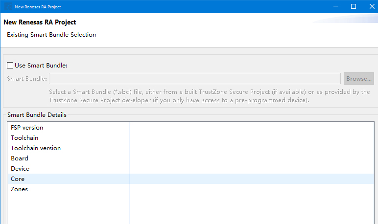

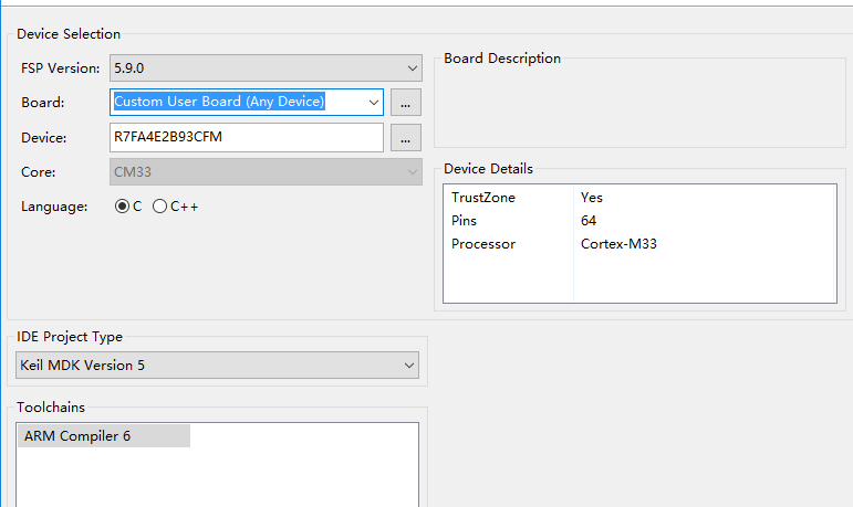

rasc部分
配置keil项目
已经产生文件目录:
- 根据下图修改pin 增加引脚:和时钟,

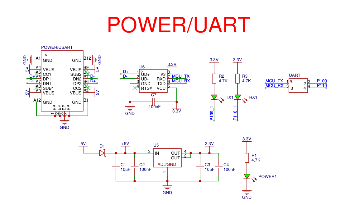

根据板自己带USB-com接口:

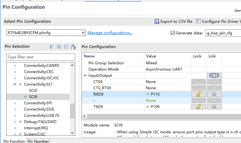

配置g_uart0
在Stacks项中 点击Stacks->New Stack->Connectivity -> UART (r_sci_uart)。
r_sci_uart配置如下;
channel 填9
callback 填 user_uart_callback
优先级2
点pins开点任何引脚行后的导向按钮到pins
operation Mode 选择Asynchonous.
准备使用keil中用microlib中printf,在bsp中设置heap为0x2000
在Stacks项中 点击Stacks->New Stack->Analog-> ADC(r_adc)。
选择0通道。
callback 填 adc_callback
优先级3中断回调
operation Mode 选择custom.
选择p0引脚。

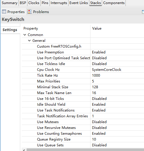

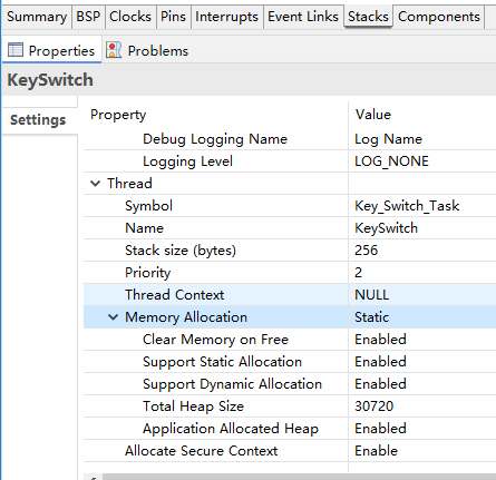

FreeRTOS 部分配置
准备使用按键任务,ADC任务和printf输出任务
点击Stacks选项卡--在左侧的New Thread -- 点击新创建的Thread 属性 -- 修改Name、Symbol以及Priority等,按键切换任务的symbol是Key_Switch_Task,Name是KeySwitch,Stack Size为256,优先级2,内存分配为Dynamic。展开内存分配可以
修改 Support Dynamic Allocation 为 Enabled
修改Total Heap Size堆大小 为12720
在线程配置上方是FreeRTOS 配置,有设置自定义的FreeRTOSConfig.h文件路径等等,暂时采用默认。
内存管理算法选择 :接着为堆选择算法,这里一共有1~5共5个算法可选,每种算法介绍如下:Heap_1:这是最简单的内存分配实现,它不允许释放已分配的内存。这意味着一旦内存被分配出去,就不能被回收,这可能导致内存的快速耗尽。Heap_2:与Heap_1相比,Heap_2允许内存的释放。但是,它不会合并相邻的空闲内存块,因此可能会导致内存碎片化。Heap_3:Heap_3使用标准的malloc()和free()函数来管理内存,因此堆的大小由链接器配置决定,而不是由FreeRTOS的配置文件设置。Heap_4:Heap_4在Heap_2的基础上进行了改进,它会合并相邻的空闲内存块,从而减少内存碎片化的可能性。Heap_4使用“第一次适应算法”来分配内存,通常建议作为内存管理的首选方案。Heap_5:Heap_5与Heap_4类似,但它支持从多个非连续的内存块中分配内存,这对于系统内存不是连续块的情况非常有用。`这里我选择Heap 4算法。
点击KeySwitch -- New Stack -- RTOS -- FreeRTOS Heap4
ADC任务的symbol是ADC_Task,Name是ADC_Voltage,优先级2,Stack Size为1024,内存分配为Dynamic.
printf输出任务的symbol是printf_Task,Name是printF,优先级1,Stack Size为1024,内存分配为Dynamic`.

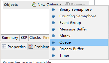

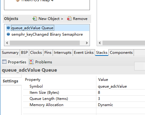

在Threads下方有一个Object区域,点击New Object-- Queue
创建一个队列,修改symbol为queue_adcValue,由于double类型大小是8字节,Item Size填8,队列长度写3,内存分配选Dynamic。
在Threads下方有一个Object区域,点击New Object-- binary_semaphore
创建一个二值信号量,symbol为semphr_keyChanged,内存分配选Dynamic

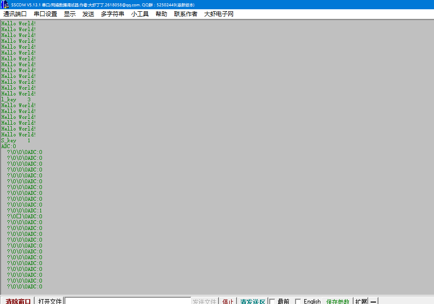

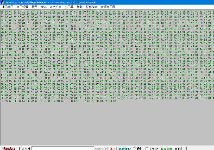

MODE CONFIG *
配置成flash模式,运行成功,
com显示:
l_key 3
Hello World!
S_key 1
ADC:0
?\0\0\0ADC:0
?\0\0\0ADC:0
?\0\0\0Hello World!
ADC:0
?\0\0\0ADC:0
?\0\0\0ADC:0
?\0\0\0S_key 1
ADC:0
?\0\0\0ADC:0
?\0\0\0ADC:0
?\0\0\0Hello World!
Hello World!
Hello World!
Hello World!
达到预期状态。
