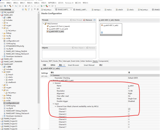

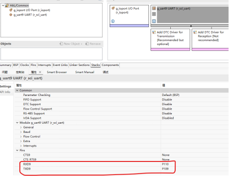

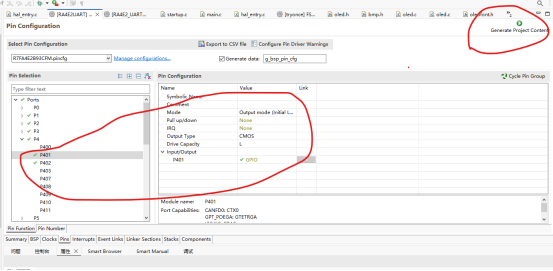

3.相关链接 RA生态社区论坛:https://ramcu.cn 资料链接: https://www.ramcu.cn/index.php/lists/21.html bilibili链接:https://space.bilibili.com/642126046gitee链接:https://gitee.com/ramcu 公众号:RA生态工作室 其他学习资料 [野火]瑞萨RA系列FSP库开发实战指南:https://doc.embedfire.com/mcu/renesas/fsp_ra/zh/latest/index.html[百问网]《ARM嵌入式系统中面向对象的模块编程方法》:选择P402、P401为OLED显示屏I2C接口的SCL与SDA引脚,选择P110、P109作为UART串口引脚,选择P0000作为ADC输入通道测量光照传感器的模拟电压;新建工程选择R7FA4E2B93CFM作为平台芯片,再进行IO和UART设置,设置UART工作方式和中断函数名: 设置uart引脚: 设置OLED使用的I2C引脚功能: 接下来移植代码并调试UART数据传输,然后修改 hal_entry.c文件中关键代码: #include "hal_data.h" #include<stdio.h> #include "oled.h" FSP_CPP_HEADER void R_BSP_WarmStart(bsp_warm_start_event_t event); FSP_CPP_FOOTER fsp_err_t err = FSP_SUCCESS; volatile bool uart_send_complete_flag = false; uint8_t RxBuff[1]; //进入中断接收数据的数组 uint8_t DataBuff[5000]; //保存接收到的数据的数组 char hollow[10]="hollow"; int RxLine=0; //接收到的数据长度 int Rx_flag=0; //接受到数据标志 int Rx_flag_finish=0; //接受完成或者时间溢出 void user_uart_callback (uart_callback_args_t * p_args) //串口中断回调函数 {if(p_args->event == UART_EVENT_TX_COMPLETE) { uart_send_complete_flag = true; } } #ifdef __GNUC__ //串口重定向

} 要使用printf函数还要进行设置,要在编译设置中完成如下配置,右键项目进入属性界面,选择 C/C++ 构建 - 设置 - GNU Arm Cross C Linker - Miscellaneous,勾选 printf 、scanf 以及syscalls 选项;再将OLED对应代码加入到项目工程中,再修改oled.h中的代码: #define OLED_SCL_Set() R_IOPORT_PinWrite(&g_ioport_ctrl, BSP_IO_PORT_04_PIN_02, BSP_IO_LEVEL_HIGH) #define OLED_SCL_Clr() R_IOPORT_PinWrite(&g_ioport_ctrl, BSP_IO_PORT_04_PIN_02, BSP_IO_LEVEL_LOW) #define OLED_SDA_Clr() R_IOPORT_PinWrite(&g_ioport_ctrl, BSP_IO_PORT_04_PIN_01, BSP_IO_LEVEL_LOW) #define OLED_SDA_Set() R_IOPORT_PinWrite(&g_ioport_ctrl, BSP_IO_PORT_04_PIN_01, BSP_IO_LEVEL_HIGH) 在主函数中调用OLED显示函数: void hal_entry(void) {

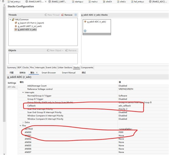

#endif } 设置ADC转换模块: 还要设置中断回调函数名和ADC对应引脚: uint16_t adc_data0=0; float a0,a5; volatile bool scan_complete_flag = false; void adc_callback (adc_callback_args_t * p_args)//回调函数 {
} 打开ADC模块: fsp_err_t err = FSP_SUCCESS;
/* Enable channels. */
在while中调用ADC转换: (void) R_ADC_ScanStart(&g_adc0_ctrl);

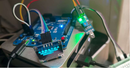

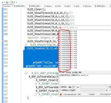

然后调用OLED显示数值函数和uart发送函数将结果送出显示: OLED_ShowNum(20,32,adc_data0,8,16,1); printf("hollow world \n"); printf("ADC result=%d",adc_data0); 当然还要根据出现error进行逐个修改,这里不再赘述,最后给出调试结果: OLED显示和接线如图: |
