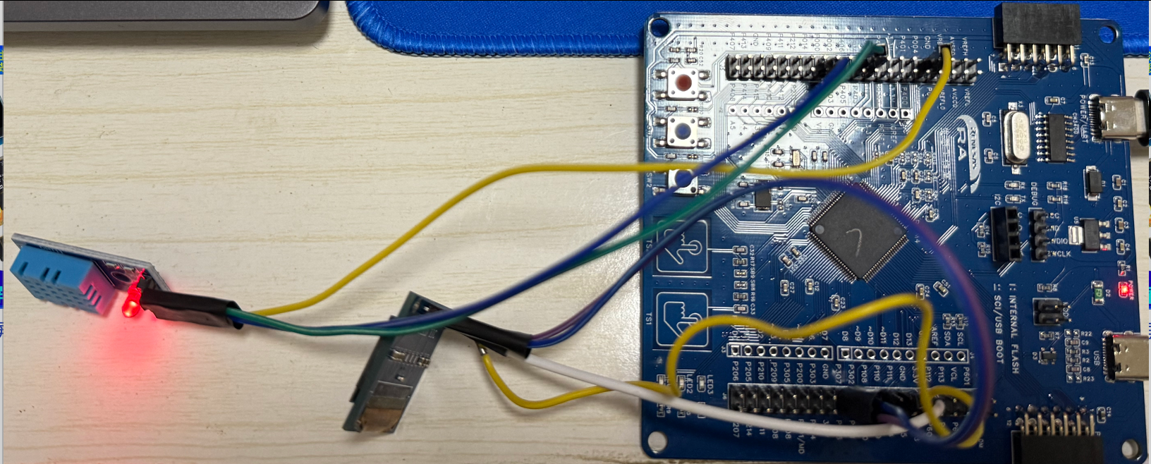

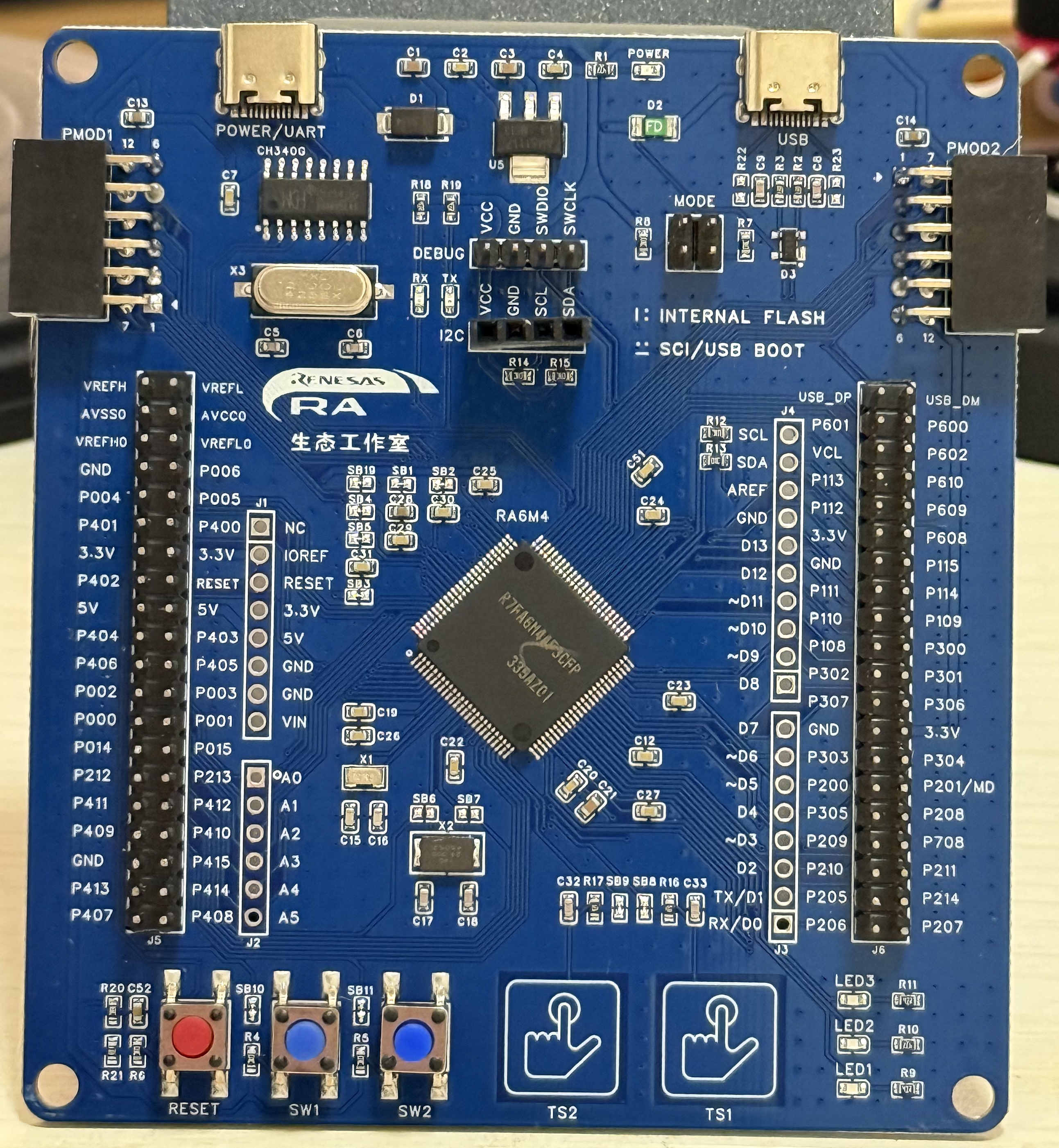

本项目使用瑞萨的RA6M4开发板作为控制和数据处理的单元,使用温湿度传感器去监测周围的环境参数,在OLED 屏幕上完成传感器数据和相关信息的显示。尝试利用上位机实现对于温度、湿度等相关环境参数监测。

【温湿度模块】

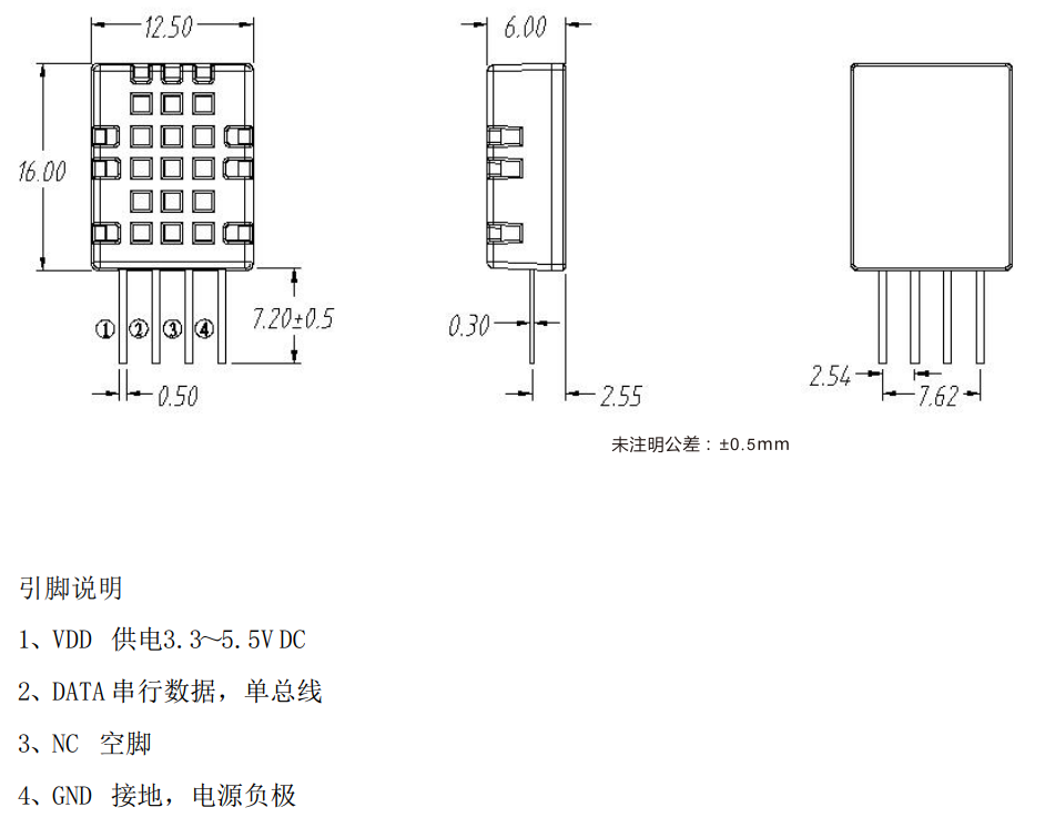

DHT11是一款有已校准数字信号输出的温湿度传感器。 精度湿度+-5%RH, 温度+-2℃,量程湿度20-90%RH, 温度0~50℃。
更多DHT11信息请参考:https://baike.sogou.com/v73984313.htm?fromTitle=DHT11
下图为DHT11的引脚说明图,DATA引脚为信号输入输出。

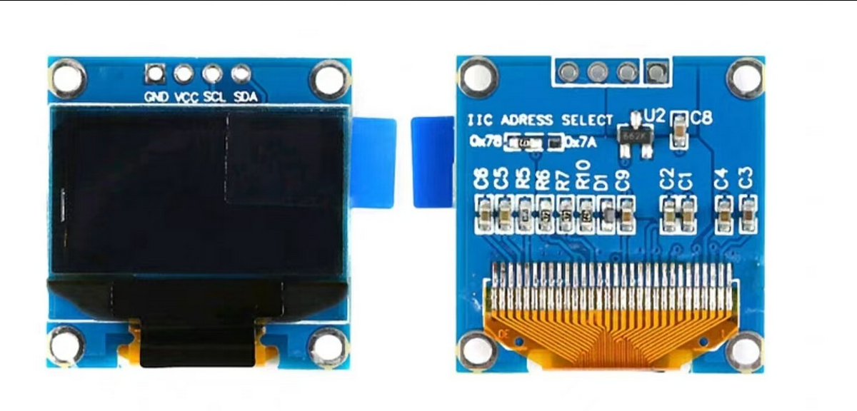

OLED,即 有机发光二极管 (Organic Light-Emitting Diode),又称为有机电激光显示( Organic Electroluminesence Display , OELD)。OLED 由于同时 具备自发光 , 不需背光源 、 对比度高 、 厚度薄 、 视角广 、 反应速度快 、 可用于挠曲性面板 、 使用温度范围广 、构造及制程较简单等优异之特性,被认为是下一代的平面显示器新兴应用技术。
LCD 都 需要背光 ,而 OLED 不需要 ,因为它是自发光的。这样同样的显示,OLED 效果要来得好一些。以目前的技术, OLED 的尺寸还难以大型化 ,但是分辨率确可以做到很高。市场上常见OLED模块有以下 特点 :
(1)模块有单色和双色两种可选,单色为 纯蓝色 ,而双色则为 黄蓝双色 。
(2)尺寸小,显示尺寸为 0.96 寸,而模块的尺寸仅为 27mm*26mm 大小。
(3)高分辨率,该模块的 分辨率为 128*64 。
(4)多种接口方式,该模块提供了总共 5 种接口包括:6800、8080 两种并行接口方式、 3线或 4 线的穿行 SPI 接口方式 ,、 IIC 接口方式 (只需要 2 根线就可以控制 OLED 了!)。
(5) 不需要高压 ,直接接 3.3V 就可以工作了。
特别注意 ,市面上有部分的OLED屏幕不可以直接接5.0v电压,否则可能烧坏!
总结: 目前市面上常用的0.96寸OLED屏幕通讯方式主要有SPI和I2C两种!SPI为4线制较多,而I2C为 2线制 。2种通讯协议 较为浅显的区别 :总所周知,SPI的通讯速度明显快于I2C的通讯速度,所以通常使用SPI通讯协议的OLED屏幕可以实现 更高的帧数显示 ,画面更为 流畅丝滑 。

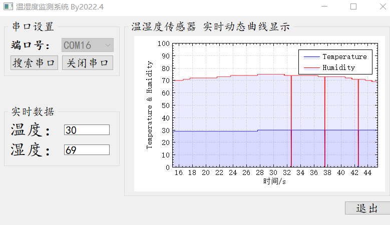

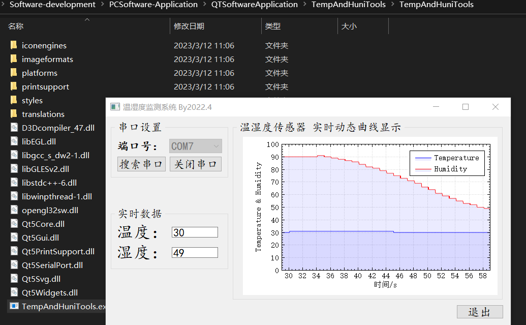

【串口上位机】

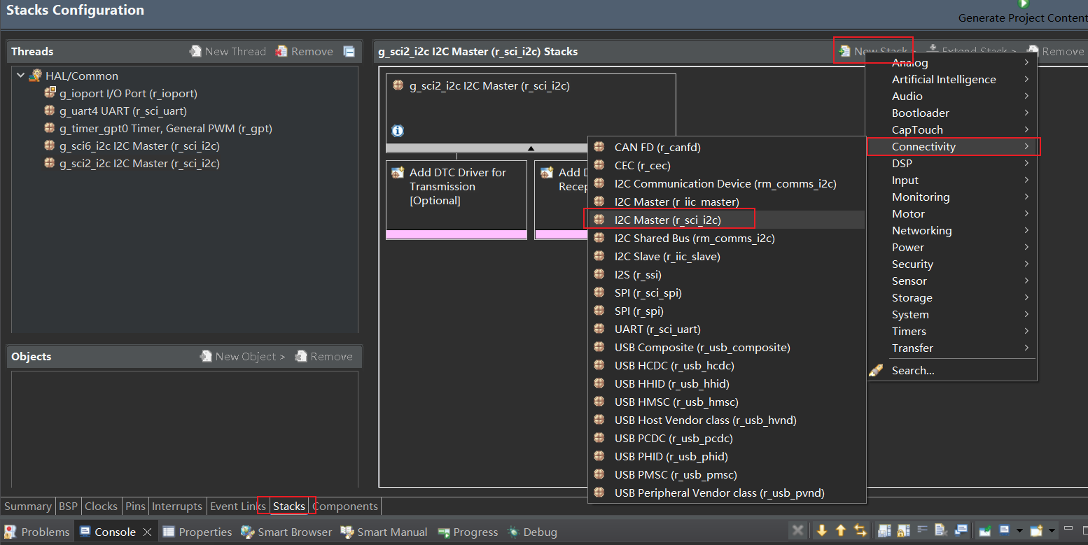

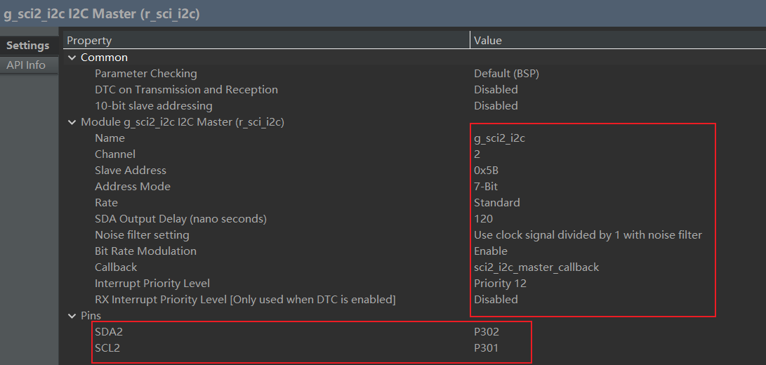

【项目配置】
OLED显示模块
选择了使用EBF模块接口上的I2C接口,因为改接口的布线顺序和OLED的I2C接口一致。可以直接将OLED插上去,减少了接线。该接口使用的是SCI6的I2C功能。
Pin下配置如下:选择SCI6,复用I2C模式。

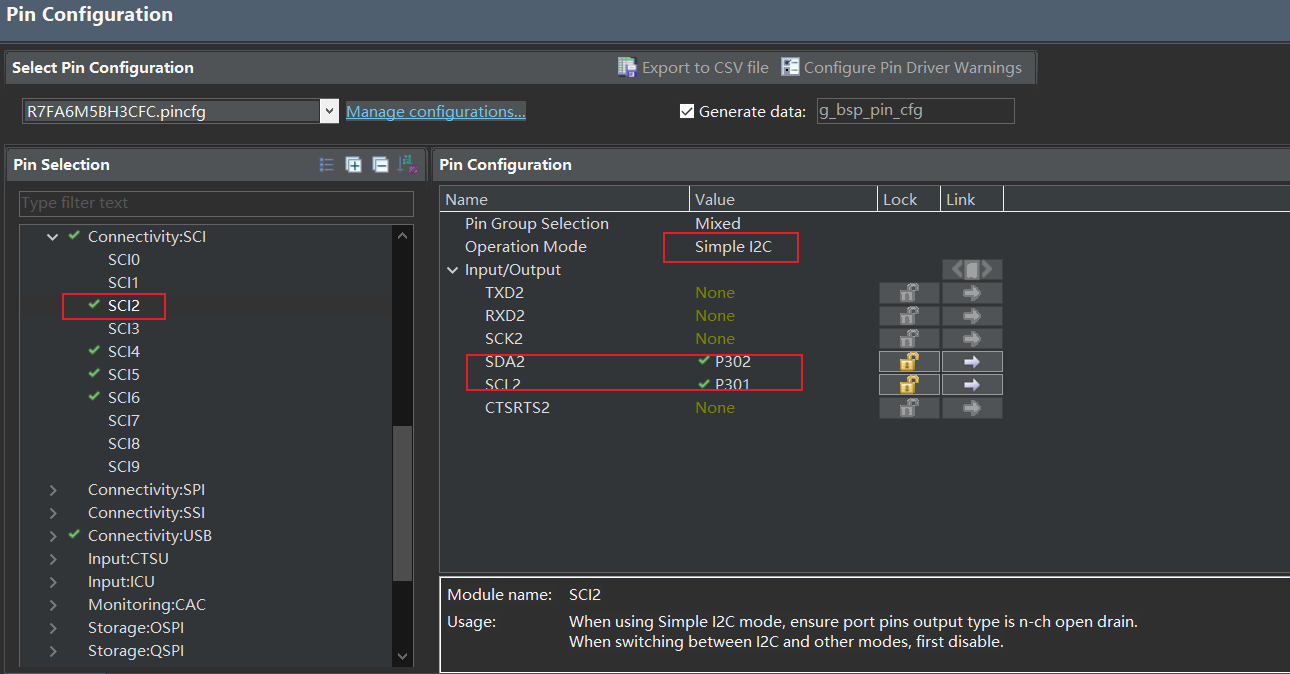

温湿度模块
温湿度传感器DHT11,任意配置一个GPIO端口就可以了,不需要其他的配置,只要注意时序问题即可。
Pin下配置如下:选择SCI2,复用I2C模式。

i2c_master_event_t i2c_event = I2C_MASTER_EVENT_ABORTED;
void sci6_i2c_master_callback(i2c_master_callback_args_t *p_args)
if (NULL != p_args)
i2c_event = p_args->event;
void sci2_i2c_master_callback(i2c_master_callback_args_t *p_args)
if (NULL != p_args)

err = R_SCI_I2C_Open(&g_sci6_i2c_ctrl, &g_sci6_i2c_cfg);
assert(FSP_SUCCESS == err);
printf("IIC-Config OK \r\n");

void read_bme(void)
uint16_t data_16[2] ={ 0 };
uint8_t data[10] = { 0x00 };
uint8_t write_buffer = 0x04;
err = R_SCI_I2C_Open (&g_sci2_i2c_ctrl, &g_sci2_i2c_cfg);
err = R_SCI_I2C_Write (&g_sci2_i2c_ctrl, &write_buffer, 1, true);
err = R_SCI_I2C_Abort (&g_sci2_i2c_ctrl);
R_BSP_SoftwareDelay (3, BSP_DELAY_UNITS_MILLISECONDS);
err = R_SCI_I2C_Read (&g_sci2_i2c_ctrl, data, 10, false);
err = R_SCI_I2C_Close (&g_sci2_i2c_ctrl);
Bme.Temp = (data[0] << 8) | data[1];
data_16[0] = (data[2] << 8) | data[3];
data_16[1] = (data[4] << 8) | data[5];
Bme.P = (((uint32_t) data_16[0]) << 16) | data_16[1];
Bme.Hum = (data[6] << 8) | data[7];
Bme.Alt = (data[8] << 8) | data[9];
void read_lux(void)
uint8_t data[4] = { 0 };
uint8_t write_buffer = 0x00;
err = R_SCI_I2C_Read (&g_sci2_i2c_ctrl, data, 4, false);
data_16[0] = (data[0] << 8) | data[1];
data_16[1] = (data[2] << 8) | data[3];
Lux = (((uint32_t) data_16[0]) << 16) | data_16[1];

while(1)
if (time1s_flag == 1)
printf("T%dPH%dI", Temperature, Humidity);
printf("\r\n");
OLED_ShowNum(32,4,Temperature,2,16);
OLED_ShowNum(96,4,Humidity,2,16);
read_bme();
read_lux ();
LightLux = Lux / 100;
OLED_ShowNum(48,6,LightLux,5,16);
