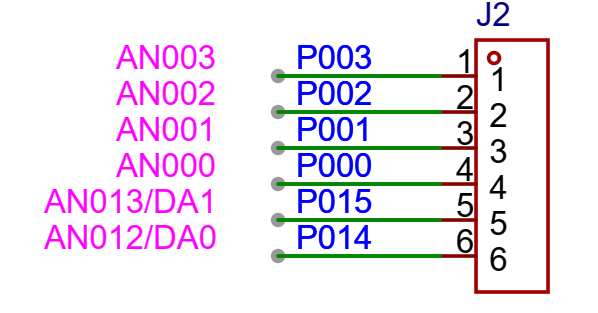

关于ADC的更多资料请参看RT-Thread官方手册: https://www.rt-thread.org/document/site/#/rt-thread-version/rt-thread-standard/programming-manual/device/adc/adc 3 ADC使用实例3.1 硬件连接P001引脚可以连接到MCU内部的 ADC 外设,从而对电位器输入的模拟信号进行采集。

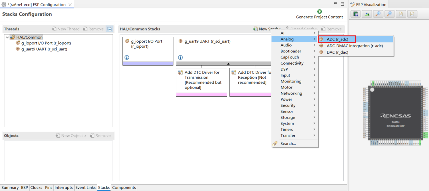

3.2 RA6M4 ADC配置接下来配置ADC,只需要简单配置就可使用。

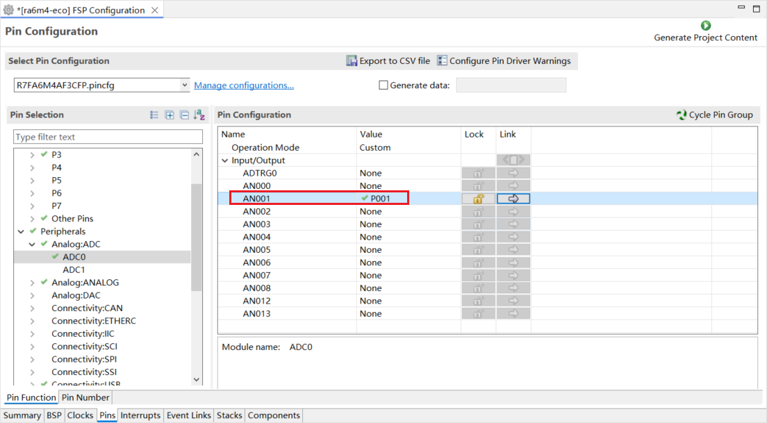

1.配置扫描通道对应的引脚

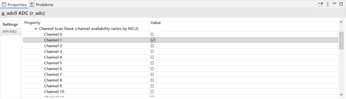

2.配置 name、unit、mode,选择扫描的通道编号
参数配置如下:
然后打开对应的通道

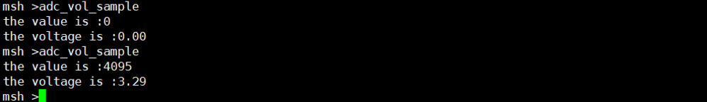

3.4 测试验证使用MSH命令‘adc_vol_sample’即可使能ADC线程。
笔者这里将P001接到GND和3.3V电压上,和实际的电压是相符的。 |
