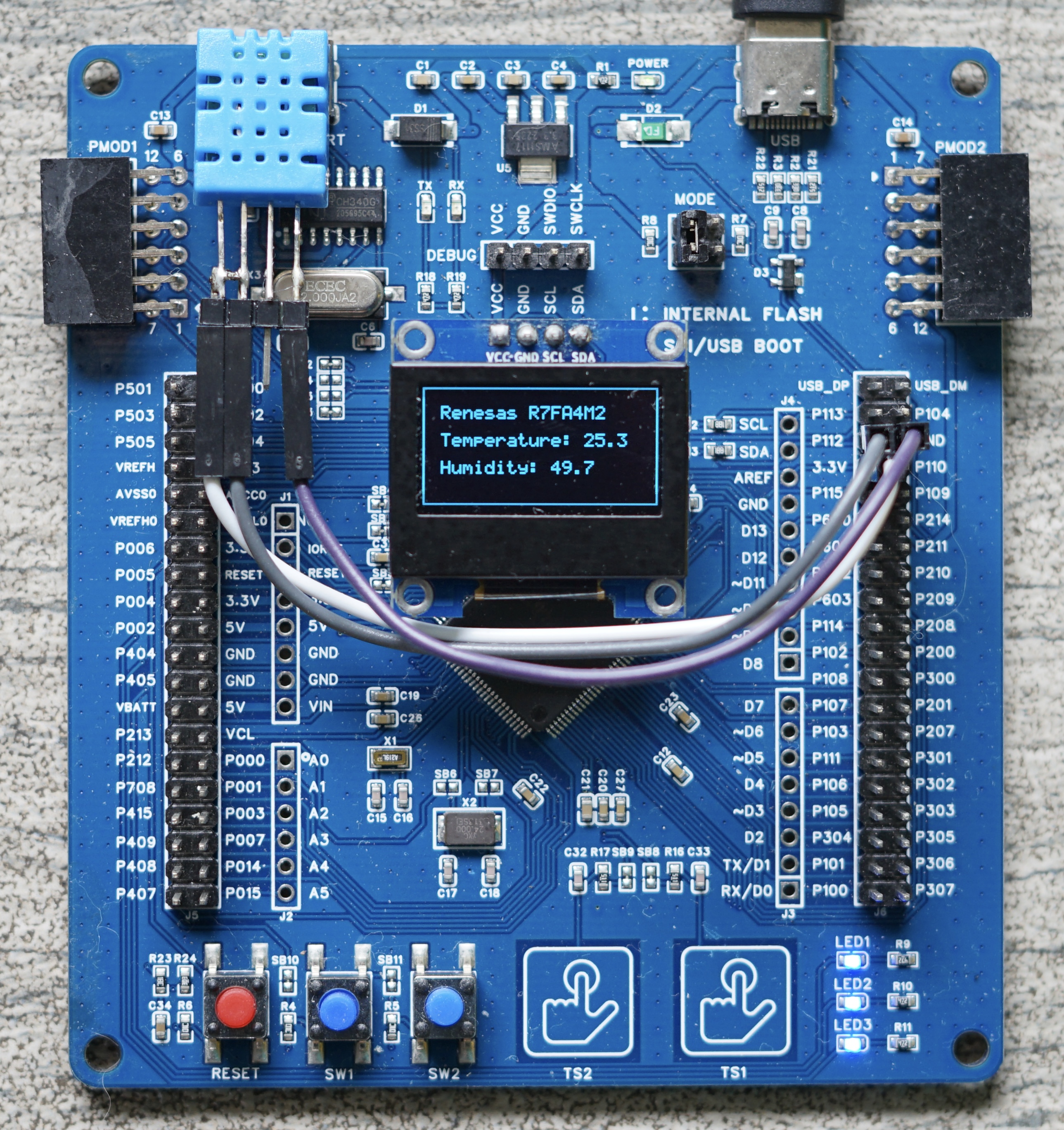

【点亮OLED显示屏】
瑞萨 RA4M2 支持硬件 I2C,开发板上有 I2C OLED 屏接口,可以接入 OLED 屏使用,如下:
P408、P409 设置为I2C接口,开漏输出
P112 设置为 DHT11 单总线接口
OLED 驱动代码如下:
