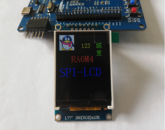

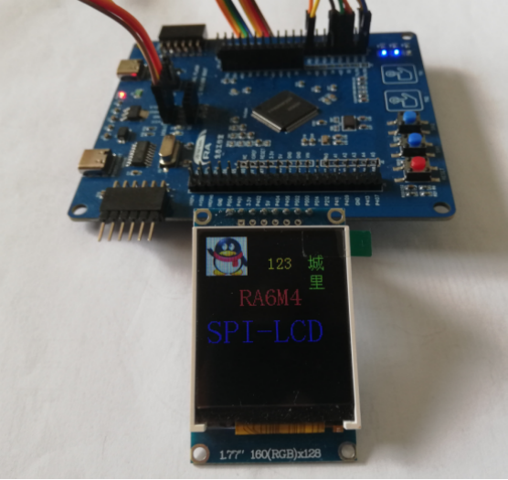

经程序的编译和下载,其测试效果如图2所示,说明驱动控制有效。
图1 器件连接
图2 显示效果

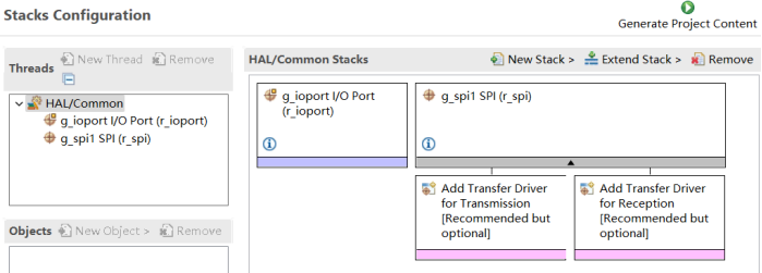

先在RASC的Stack中加入SPI,见图3所示。
图3 加入SPI

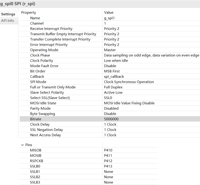

随后,按图4所示加以配参数置。在点击“Generate Project Content”后,即可生成Keil工程。
图4 配置参数
在完成引脚配置后,即可在生成的Keil工程中进行编程。

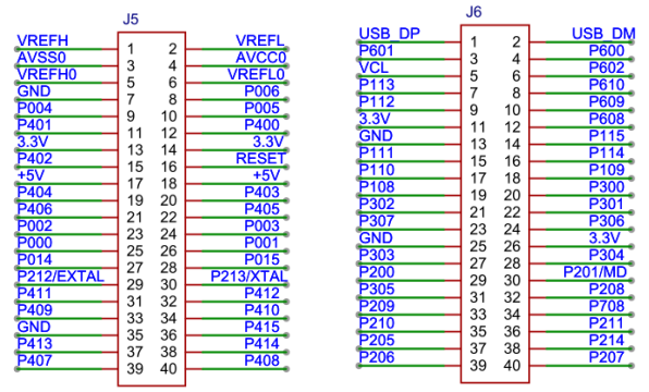

应注意的是,由于LCD显示屏在使用SPI硬件驱动后,在所引脚上会出现稍许的变动,要要调整引脚的连接。此时,所使用的引脚全集中在J5盒J6上,见图5所示。
图5 所用接口
