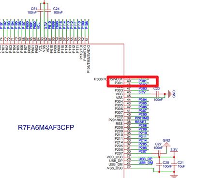

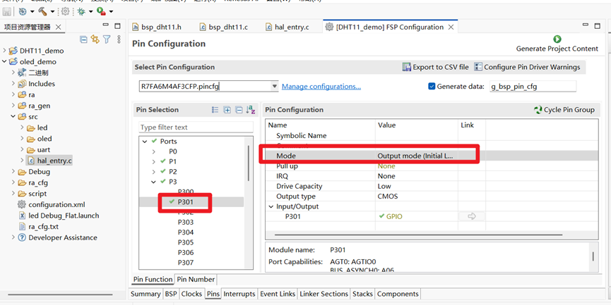

连接好环境,DHT11的DAT引脚与GPIO 301相连接,在e2studio上配置相关信息,将获取到的温湿度信息通过OLED和串口显示出来
IDE设置如下:

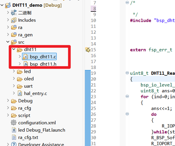

在原有基础上增加DHT11相关代码信息
部分代码如下:
