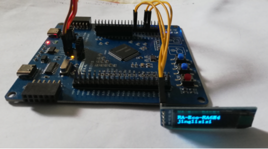

经程序的编译和下载,其显示效果如图1和图2所示,说明功能正常。
图1 器件连接
图2 显示效果

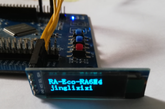

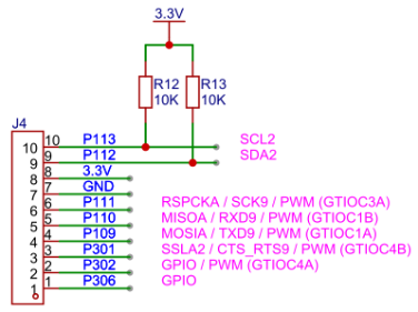

为了免去连接的麻烦,可利用开发板上的Arduino接口,见图3所示。
图3 所用接口
此时引脚的连接关系为:
SCLK------P112
SDIN------P113
在RASC中完成引脚加配置后,需更改原输出高低电平的定义,更新后的内容为:
#define OLED_SCLK_Set() R_IOPORT_PinWrite(&IOPORT_CFG_CTRL, BSP_IO_PORT_01_PIN_12, BSP_IO_LEVEL_HIGH)
#define OLED_SDIN_Set() R_IOPORT_PinWrite(&IOPORT_CFG_CTRL, BSP_IO_PORT_01_PIN_13, BSP_IO_LEVEL_HIGH)
#define OLED_SCLK_Clr() R_IOPORT_PinWrite(&IOPORT_CFG_CTRL, BSP_IO_PORT_01_PIN_12, BSP_IO_LEVEL_LOW)
#define OLED_SDIN_Clr() R_IOPORT_PinWrite(&IOPORT_CFG_CTRL, BSP_IO_PORT_01_PIN_13, BSP_IO_LEVEL_LOW)

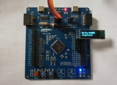

经重新的程序编译和下载,其显示效果如图4所示,说明更改成功。
图4 显示效果

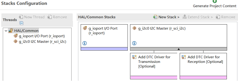

若改用硬件驱动方式,可在RASC的Stack中加入,见图5所示。
图5 加入I2C

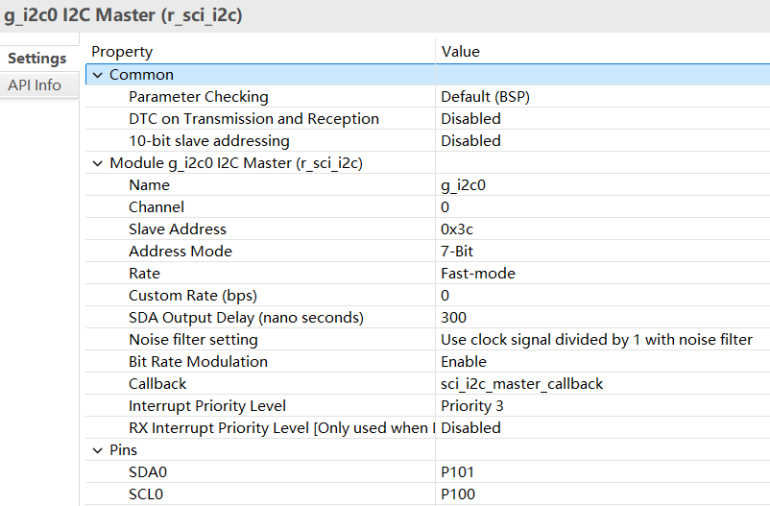

随后,按图6所示加以配参数置。在点击“Generate Project Content”后,即可生成Keil工程。
图6 配置参数
在完成引脚配置后,即可在生成的Keil工程中进行编程。
在硬件驱动方式下,模拟I2C方式下的函数void Write_IIC_Byte()将被新的语句所取代,该语句为R_SCI_I2C_Write(&g_i2c0_ctrl, ii, 0x02, true);
其中,ii是一个有2个元素的数组。

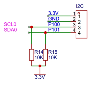

应注意的是,由于OLED显示屏的引脚线序与I2C接口不一致,就不能仍以直插的方式来使用了。
图7 I2C接口
