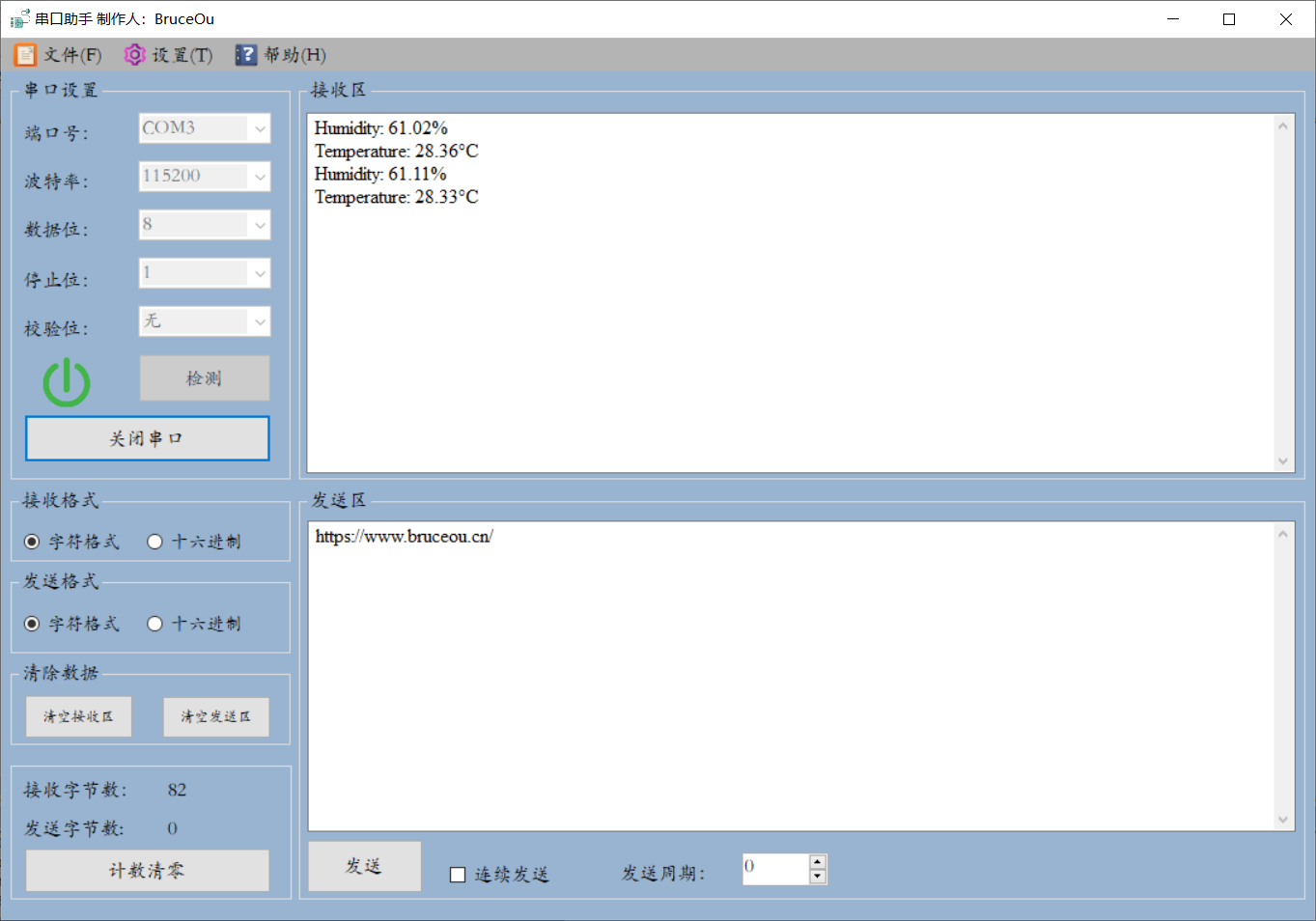

2.5 实现现象
接上设备,串口打印信息如下:
Figure 2‑5 实验现象
