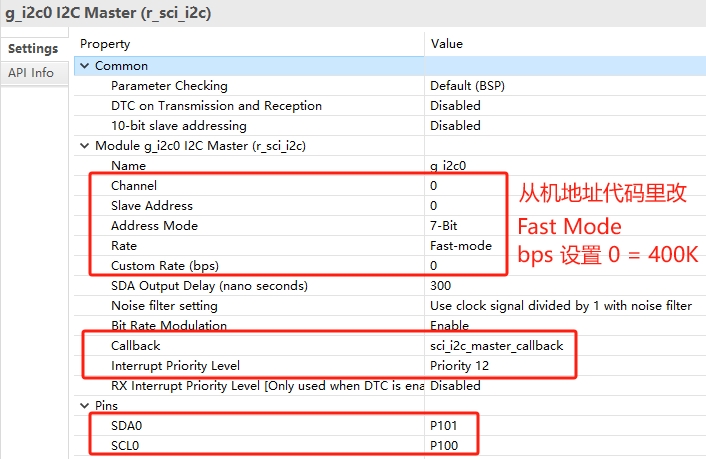

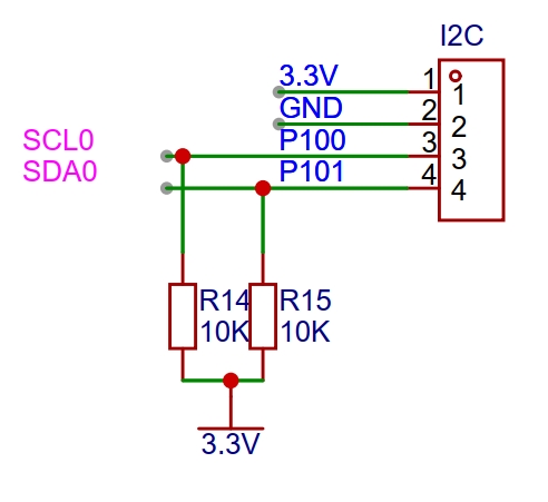

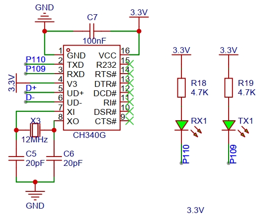

首先使用 FPS Smart Configuration 设置串口和 I2C 口,原理图如下:

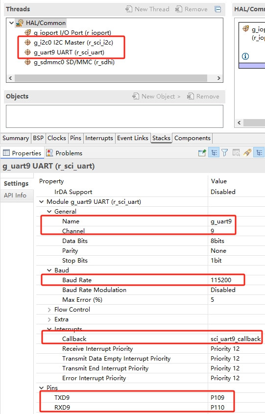

开发板上串口是 P109、P110,对应 SCI UART 9,I2C 口是 P100、P101,对应 SCI I2C 0,对这两个接口进行配置:
配置完导出代码,代码里打开这两个端口:
void Uart9_Init(u32 bps)
UNUSED(bps);
R_SCI_UART_Open(&g_uart9_ctrl, &g_uart9_cfg);
gf_Uart9_Busy = 0;
void I2C0_Init(u32 bps)
UNUSED(bps);
R_SCI_I2C_Open(&g_i2c0_ctrl, &g_i2c0_cfg);
在各自的回调函数里判断状态:
void sci_uart9_callback(uart_callback_args_t * p_args)
if(p_args->event == UART_EVENT_TX_COMPLETE)
gf_Uart9_Busy = 0;
void sci_i2c_master_callback(i2c_master_callback_args_t *p_args)
i2c0_event = I2C_MASTER_EVENT_ABORTED;
if (NULL != p_args)
i2c0_event = p_args->event;
