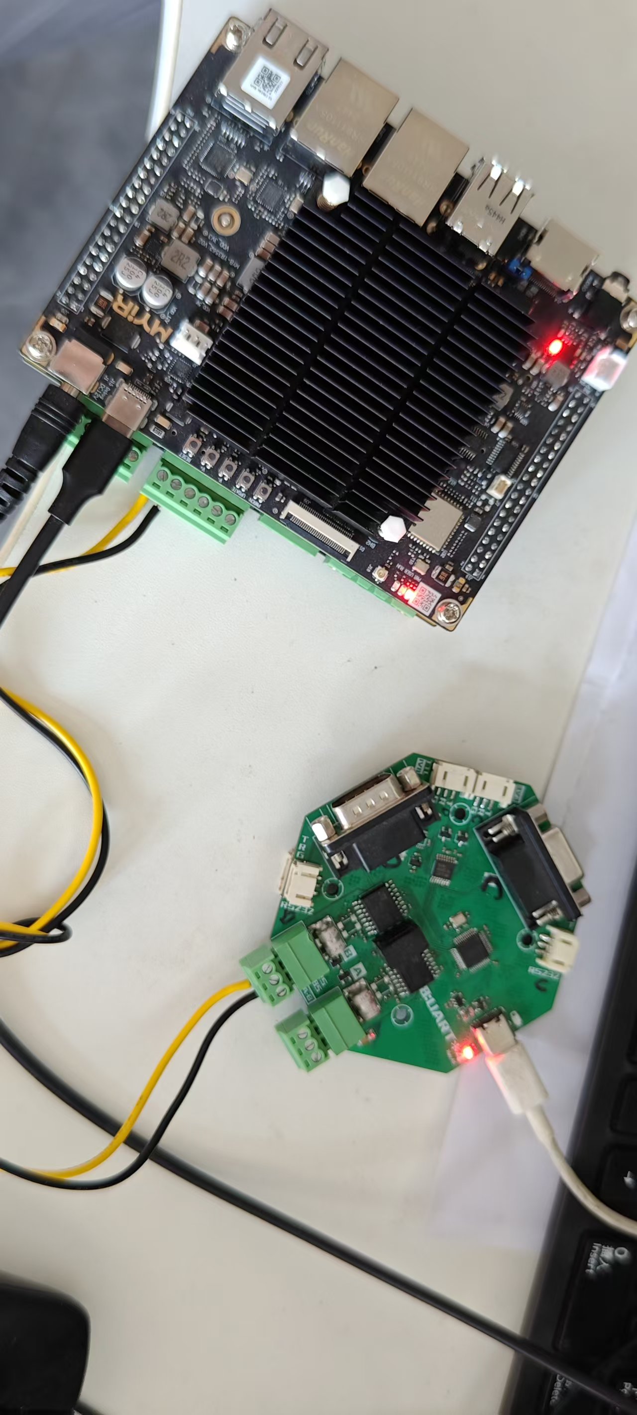

这里使用RS485-1接口,测试RS485接口的功能。 RS485接口,只需要接两条线就可以通讯了。 如下图连接方式。

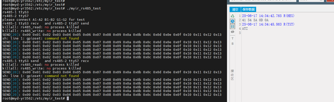

这次我们先看一下这个脚本的源码: 这个脚本, 两个RS485接口分别为ttyS3和ttyS7,一个用来发送一个用来接收,这个脚本测试时,是要将两个RS485接口进行短接在一起的。 而我们测试时,只使用了一个,也不影响。 rs485_1_recv_rs485_2_send与rs485_1_send_rs485_2_recv类似,只看发送函数 其流程为:
这里指定的波特率为9600
运行结果: 不知道例程中发送数据的方式是哪种方式,使用串口助手接收时,只能收到ATZ,而收不到后面的数据。 使用hex方式接收 也是一样的。
把开发板上自带的两个485连接后运行,数据就可以收到了。还是建议提供一下例程的源码。 |
