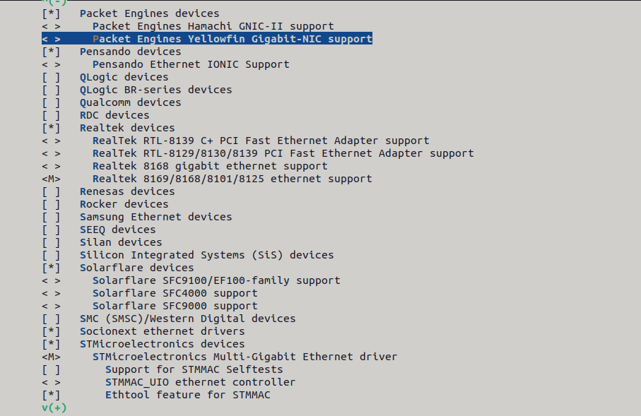

一、内核编译上一篇把环境搭建好后,要重新配置一下内核,并进行单独的编译。 在单独编译 linux内核 首先进行配置 进行到SDK中的kernel 目录,在SDK中,kernel是一个链接,链接到同目前下的内核原码目录中。直接cd进入即可。 make menuconfig 找到网卡驱动,编译为模块。要注意开发板上使用的网络芯片的型号,对应进行编译。

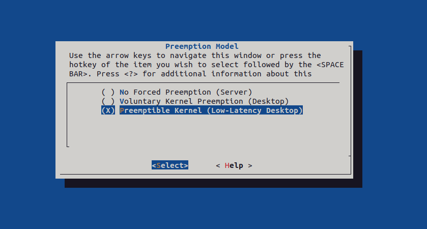

由于EtherCat的实时性比较高,所以,要配置内核的抢占。

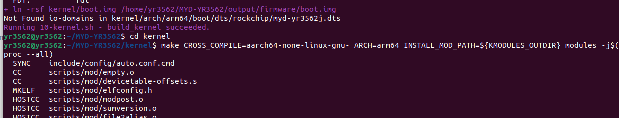

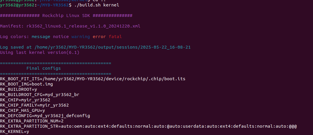

重新编译内核,目录回到SDK的根目录 通过 ./build.sh kernel单独编译内核。

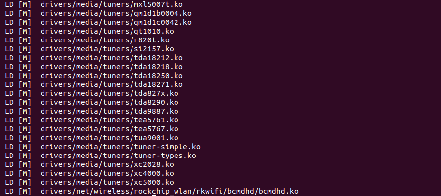

内核编译完成后,编译内核模块。
编译完成

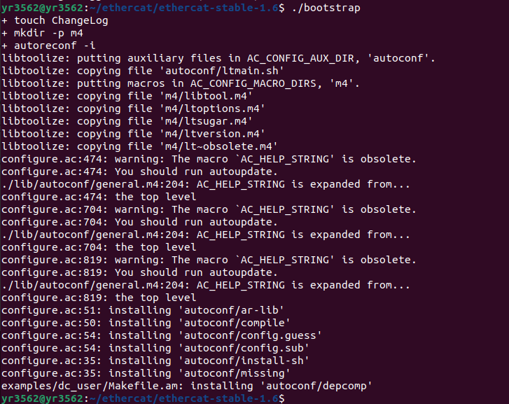

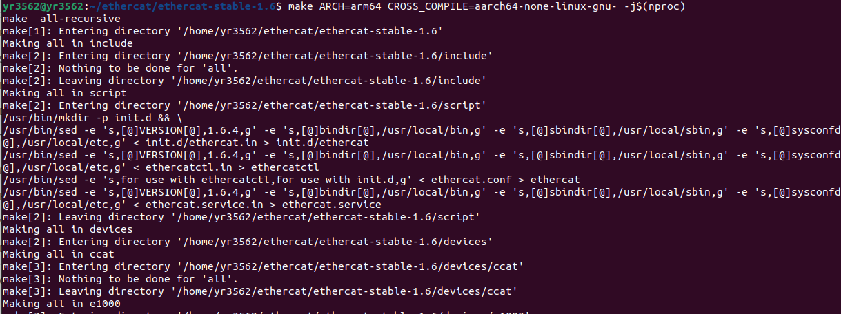

二、交叉编译EtherCAT进入到ethercat-stable-1.6目录生成autoconf配置脚本
生成configure配置脚本后进行配置并编译ethercat的内核与工具

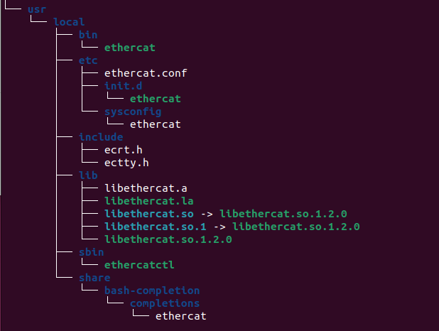

编译通过 后,将编译的文件安装到指定的目前中。 如下安装目录的文件结构。
最后,将相应的库文件拷贝到板子上对应的目录下,就移植完成了。 |
