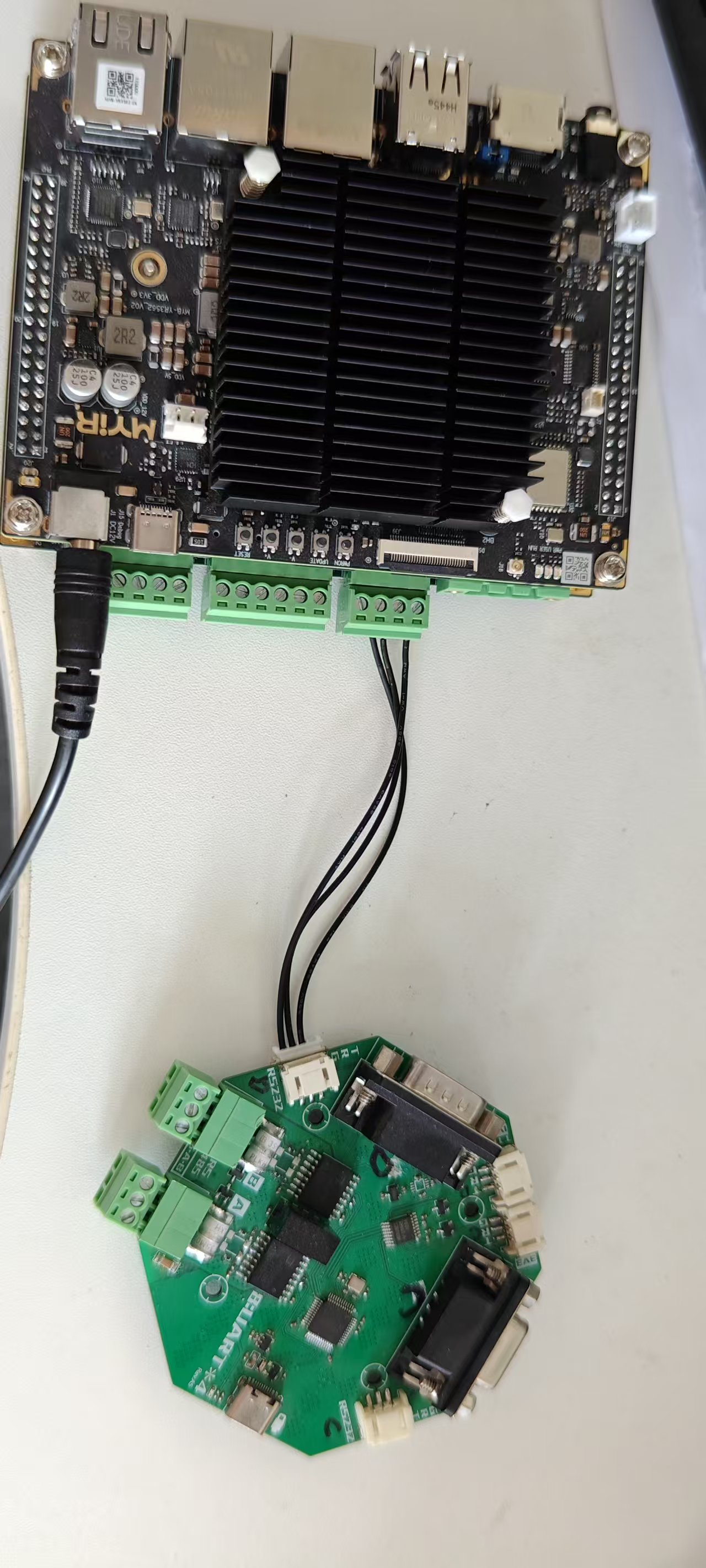

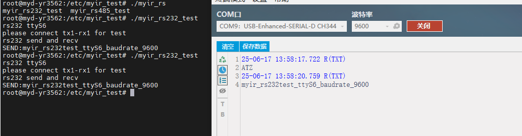

开发板底板上的RS232是由3.81mm的插拔端子引出的,一同引出的还有12V的电源,这样这个接口可以方便连接其他RS232通讯的外部模块,但要注意工作电压范围,防止烧坏外部模块。 这里使用自制的USB转4串口的模块,由于我的模块是5V的,所以,不接电源,只连接RX、TX、GND三条线。 找到开发板中的:/etc/myir_test/myir_rs232_test 文件,并运行。 输出如下:
可以看到4串口模块收到了开发板发送的字符。 myir_rs232_test是一个脚本程序,并不是可执行的二进制文件。 其源码如下:
解读代码,与串口助手的接收也是符合的。 其实际运行的文件为rs232_test, 这个文件在/usr/bin/下。
