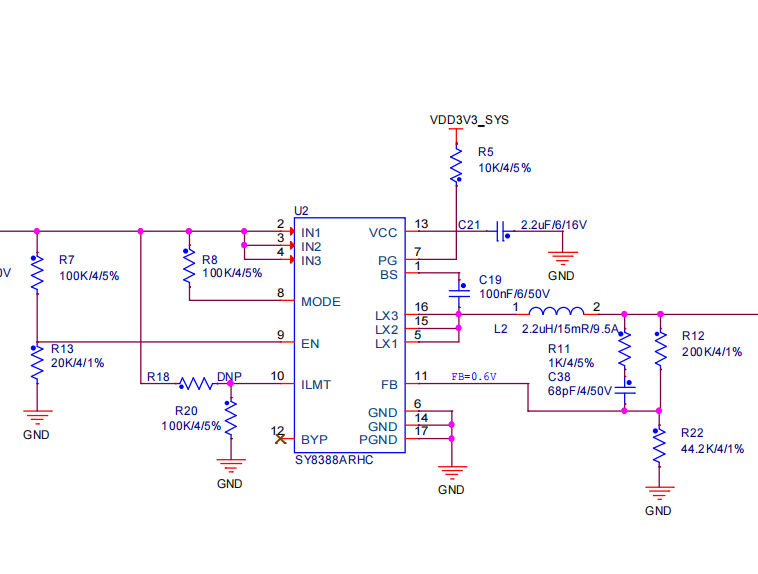

一、开箱米尔-RK3562开发板,采用的是MYC-YR3562核心板+底板+扩展板的方式。 核心板采用164 Pin LCC+58 pin LGA的封装形式,方便量产。支持工业级应用。 底板与扩展板采用2.54mm的排针进行连接,具有通用性。 二、 底板原理图分析:开发板的资料,提供了底板的原理图与PCB文件,设计软件是allegro,如果使用过allegro的用户还是很容易进行底板的再设计的。 好在,也提供了PDF版本的原理图。 首先电源部分,基本上都是使用的silergy(矽力杰)的电源DCDC芯片。由12V的输入转换成各外设芯片需要的5V、3.3V、1.8V电压。

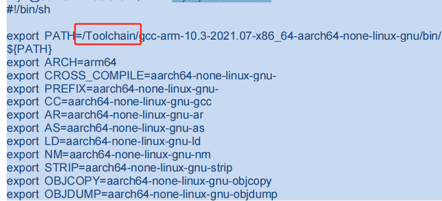

米尔的新建myd-yr3562-env.sh的说明里,脚本有一个小错误。 这个工具键是在用户的目录中,不是在根目录中,这里要在/前加上~

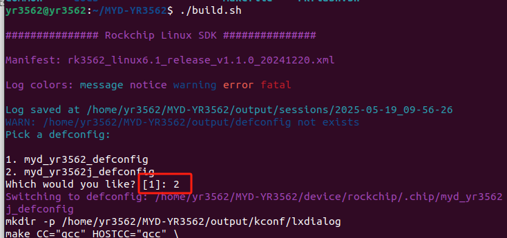

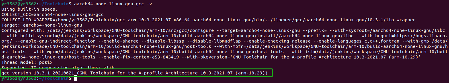

将SDK文件复制到虚拟机中,解压出来后进行编译:

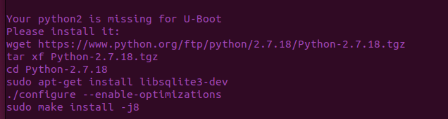

之后会有如下提示,编译uboot时,少python,按如下的步骤再进行安装。 这一步,手册上所有忽略了。
编译过程中,还提示缺少如下的两个库,手册上最好进行补充完善:

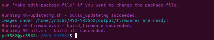

最后再进行整合的编译 ,编译成功。开发手册中遗漏的步骤可以补充一下。
