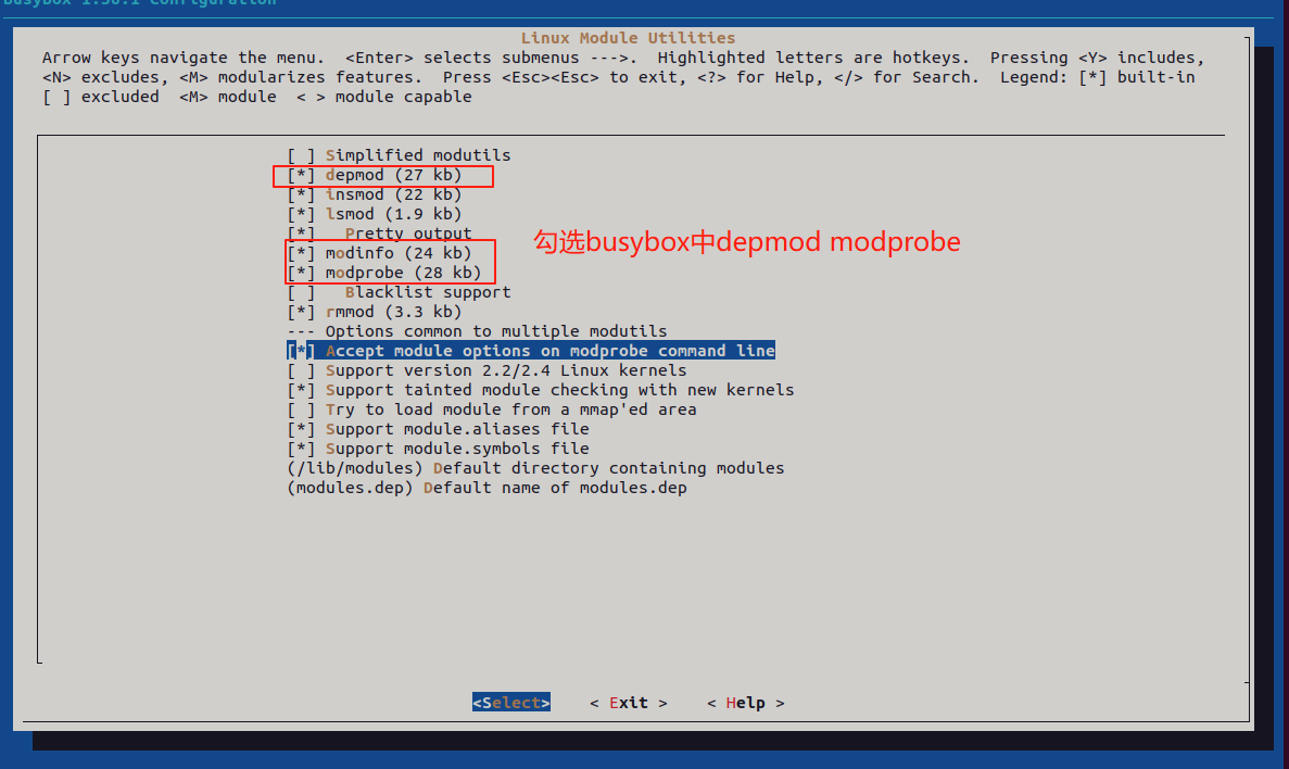

1、添加depmod和Linux PREEMPT_RT补丁米尔提供的SDK的busybox中默认没有添加depmod、modinfor和modprobe,需要对busybox进行配置修改。
在Linux Module Utilities中添加下图中的选项,保存配置重新编译镜像即可。

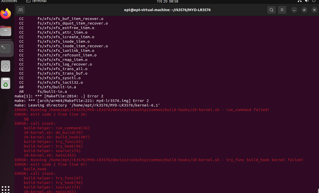

MYD3506使用的内核版本为6.1.75,将文件夹中的Kernel-6.1下的补丁应用到内核配置中。
patch中存在重定义问题
修改以上几处的代码,注释掉其中和补丁patch添加的代码中不同的部分,避免编译过程中报错。

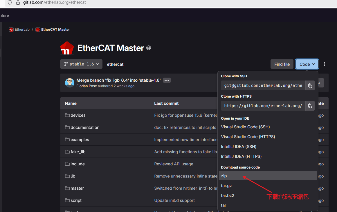

指令中 2、EtherCAT IGH编译和安装下载EtherCAT IGH的代码
下载的代码压缩包为 参考官方使用手册《ethercat-doc.pdf》对源代码进行配置
