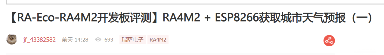

前一篇帖子中我已经实现了完整的RA4M2配合ESP8266获取城市天气预报信息数据,可以完美结帖了,本期帖子我采用另外的一种方式来实现万能AT指令的数据解析,主要使用两个串口,一个用来调试打印输出,另一个用来解析ESP8266 WIFI模块,(任意类型的WIFI和BLE、Bluetooth),只要是支持AT指令的WIFI模块和蓝牙模块,都可以使用我这个万能AT指令破解工具,来进行任意AT指令的数据测试和回传!!!!!!万能的神器yyds

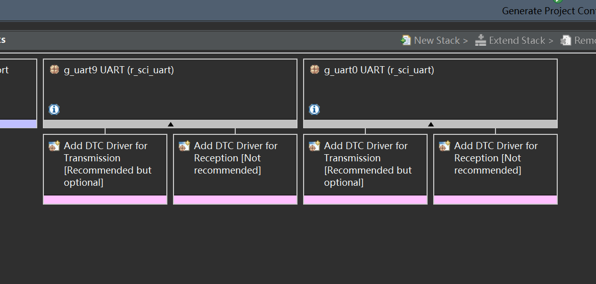

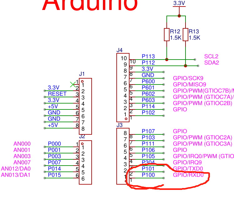

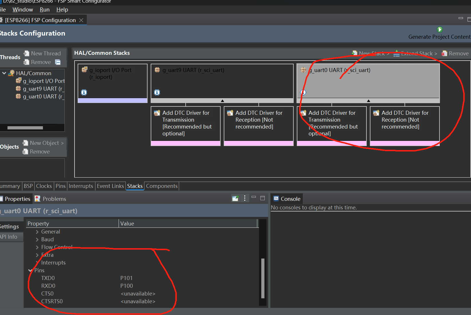

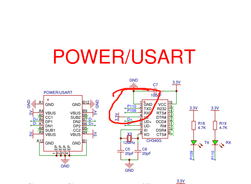

打开原理图,用到的串口如下图所示:
这个连接ESP8266或者任意其它的蓝牙模块
这个是板载的USB转232串口,用来打印调试,接收串口助手发送的数据。

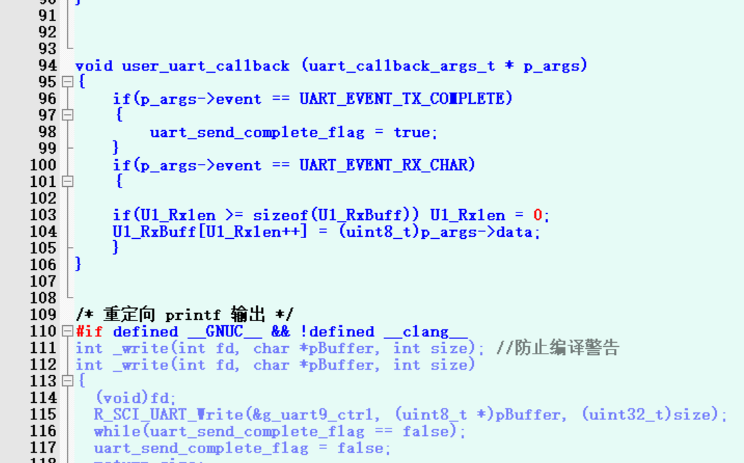

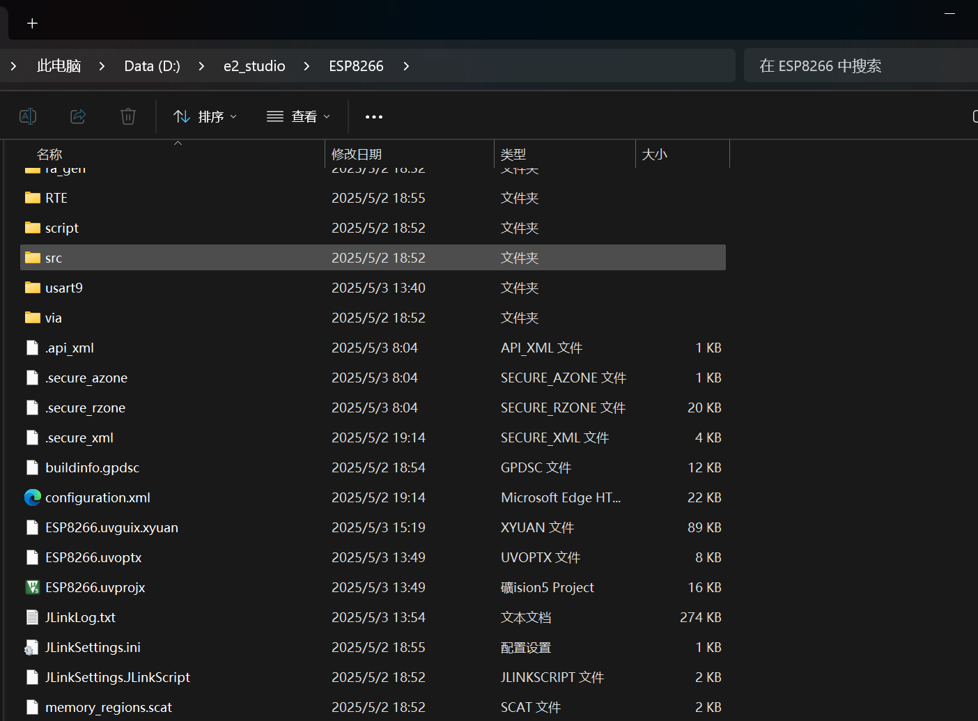

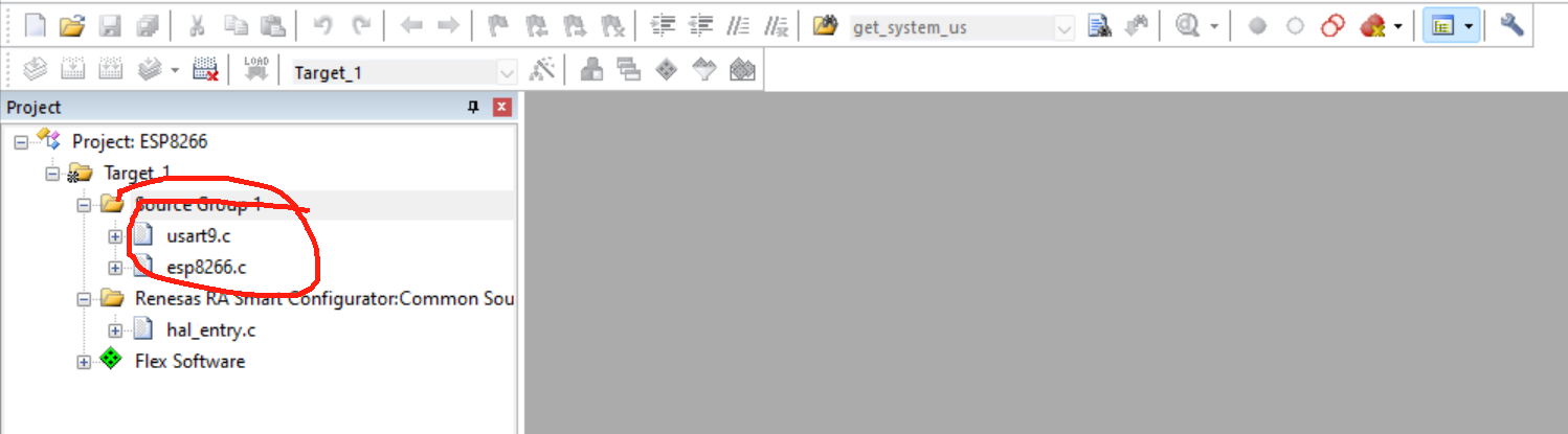

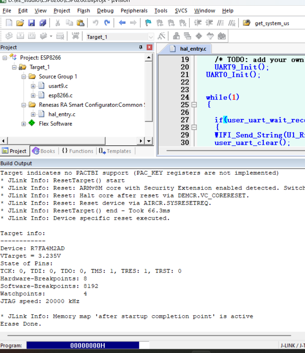

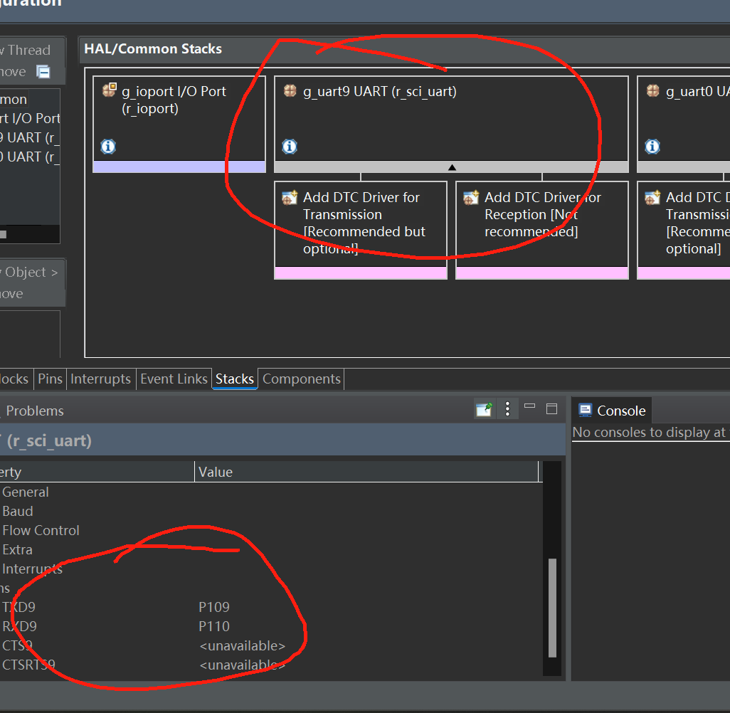

具体的穿件串口工程我就不赘述了,不重复造轮子,直接使用我之前建立的工程ESP8266
以上是两个串口配置

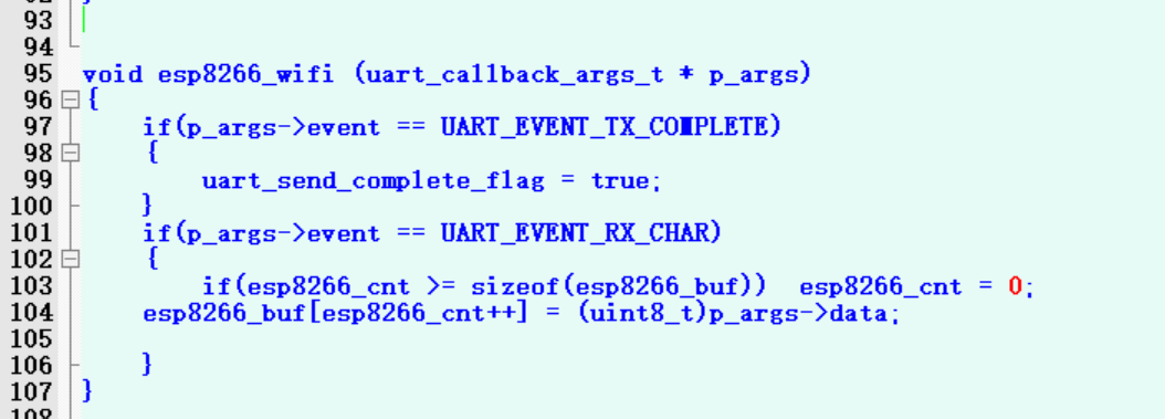

串口的核心函数代码如下:

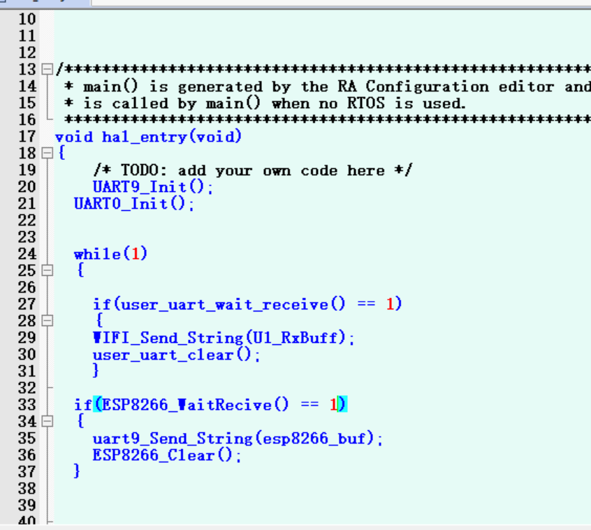

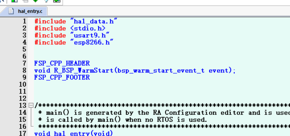

主函数代码如下
#include "hal_data.h"
#include <stdio.h>
#include "usart9.h"
#include "esp8266.h"
FSP_CPP_HEADER
void R_BSP_WarmStart(bsp_warm_start_event_t event);
FSP_CPP_FOOTER
main() is generated by the RA Configuration editor and is used to generate threads if an RTOS is used. This function
is called by main() when no RTOS is used.
void hal_entry(void)
/ TODO: add your own code here */
UART9_Init();
UART0_Init();
while(1)
if(user_uart_wait_receive() == 1)
WIFI_Send_String(U1_RxBuff);
user_uart_clear();
if(ESP8266_WaitRecive() == 1)
uart9_Send_String(esp8266_buf);
ESP8266_Clear();
烧录RA4M2板子

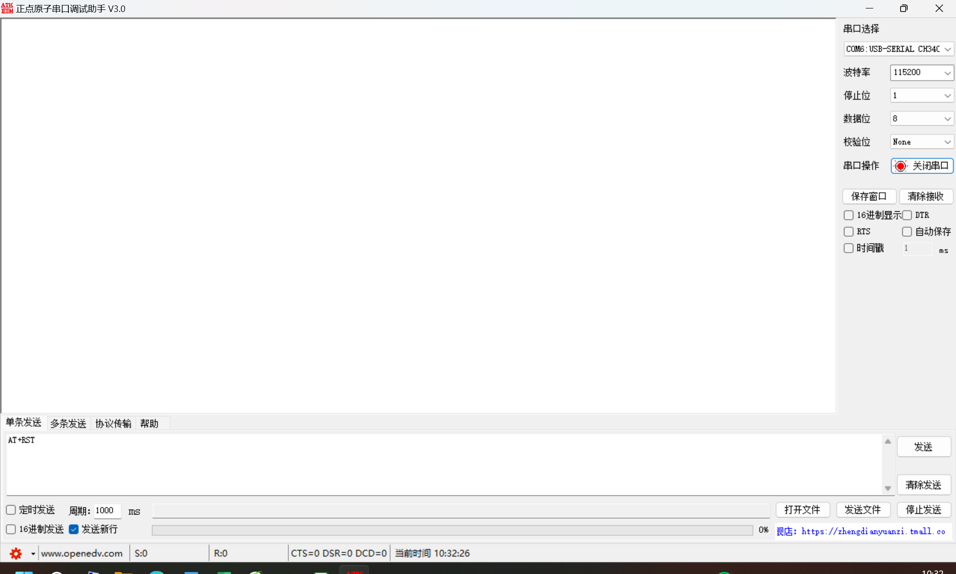

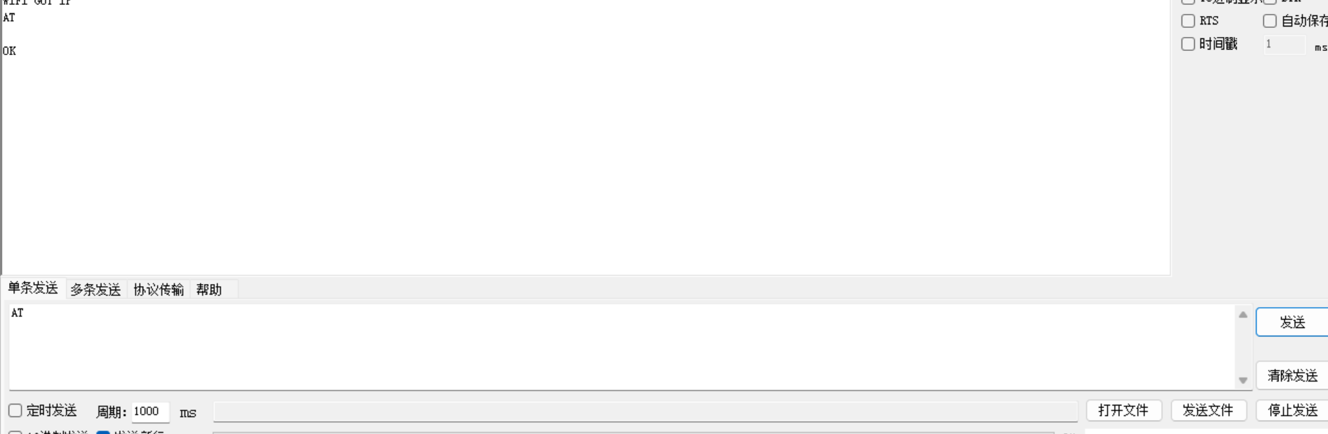

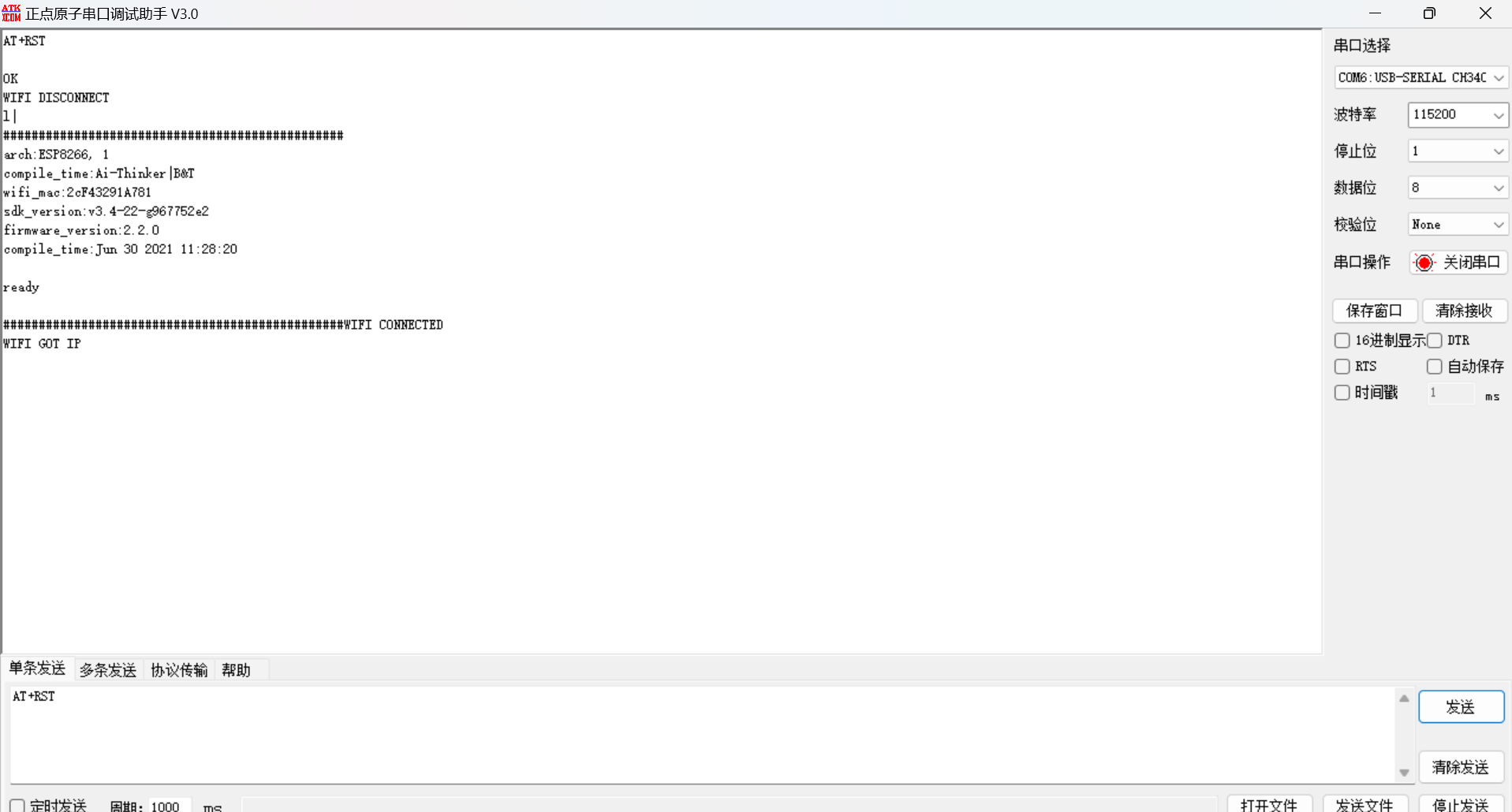

打开串口助手
我们按照如下顺序发送AT指令,把获取心知天气预报的流程走一遍
1。AT+RST
回复一些ESP8266复位后的固件版本信息。
2。AT
返回OK

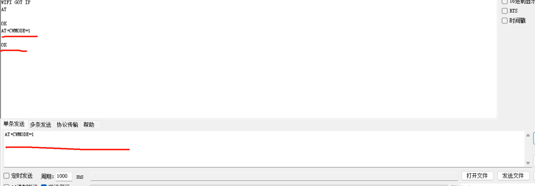

3。AT+CWMODE=1
返回OK

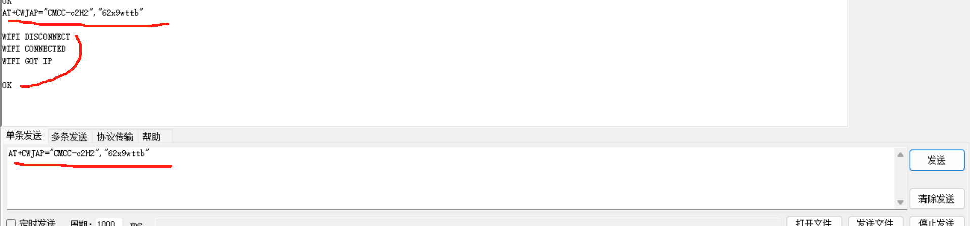

4。AT+CWJAP="CMCC-c2H2","62x9wttb"
CMCC-c2H2是我的wifi名称
62x9wttb是我的wifi密码
你们需要实际替换

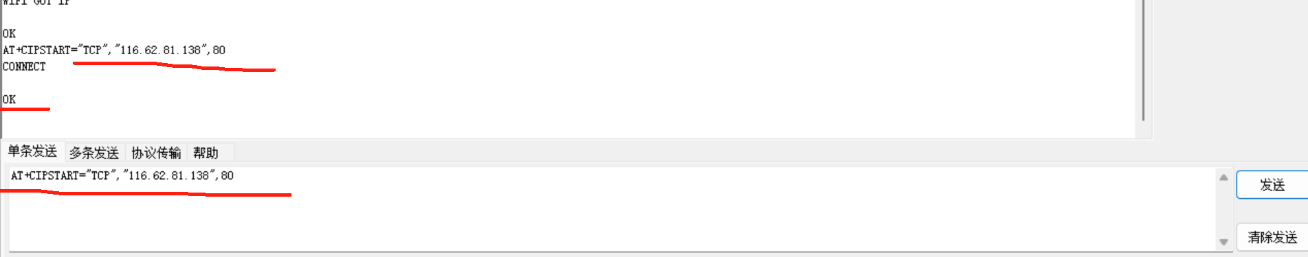

5。AT+CIPSTART="TCP","116.62.81.138",80
通过TCP指令连接到心知天气的IP地址域名,怎么获取域名我上篇帖子有讲,自己去看。
返回OK

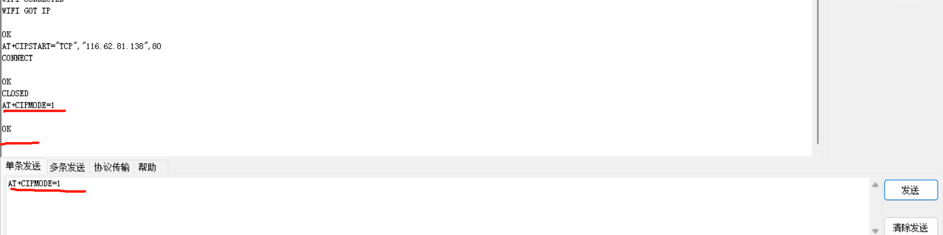

6。AT+CIPMODE=1
返回OK

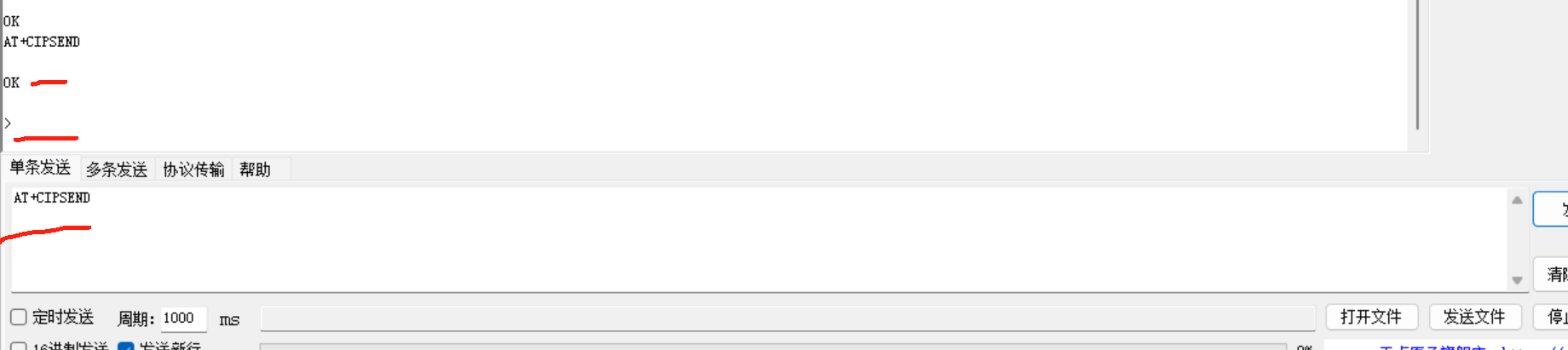

7。AT+CIPSEND
回复了一个OK后,又回复了一个>

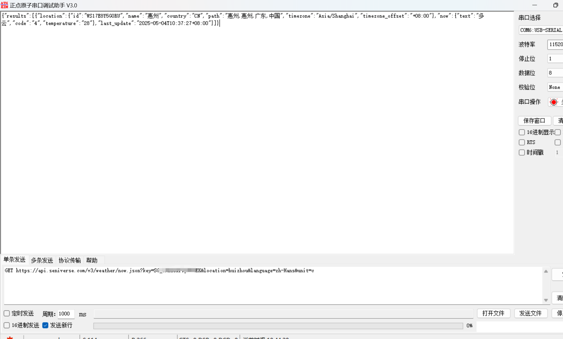

这个符号很重要,没有就是失败,需要重启再来

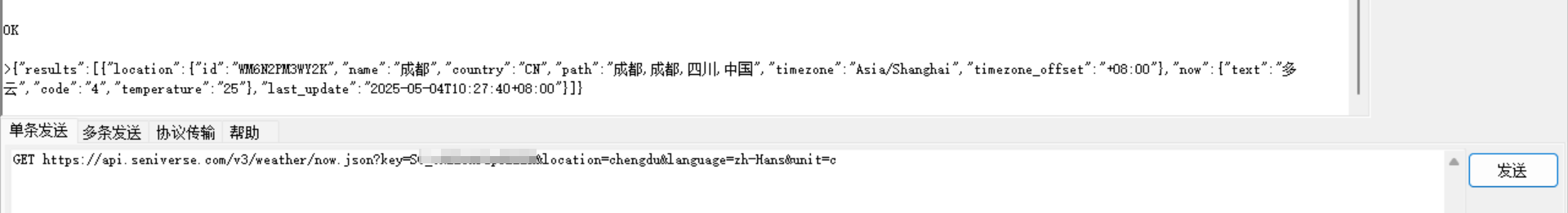

8。

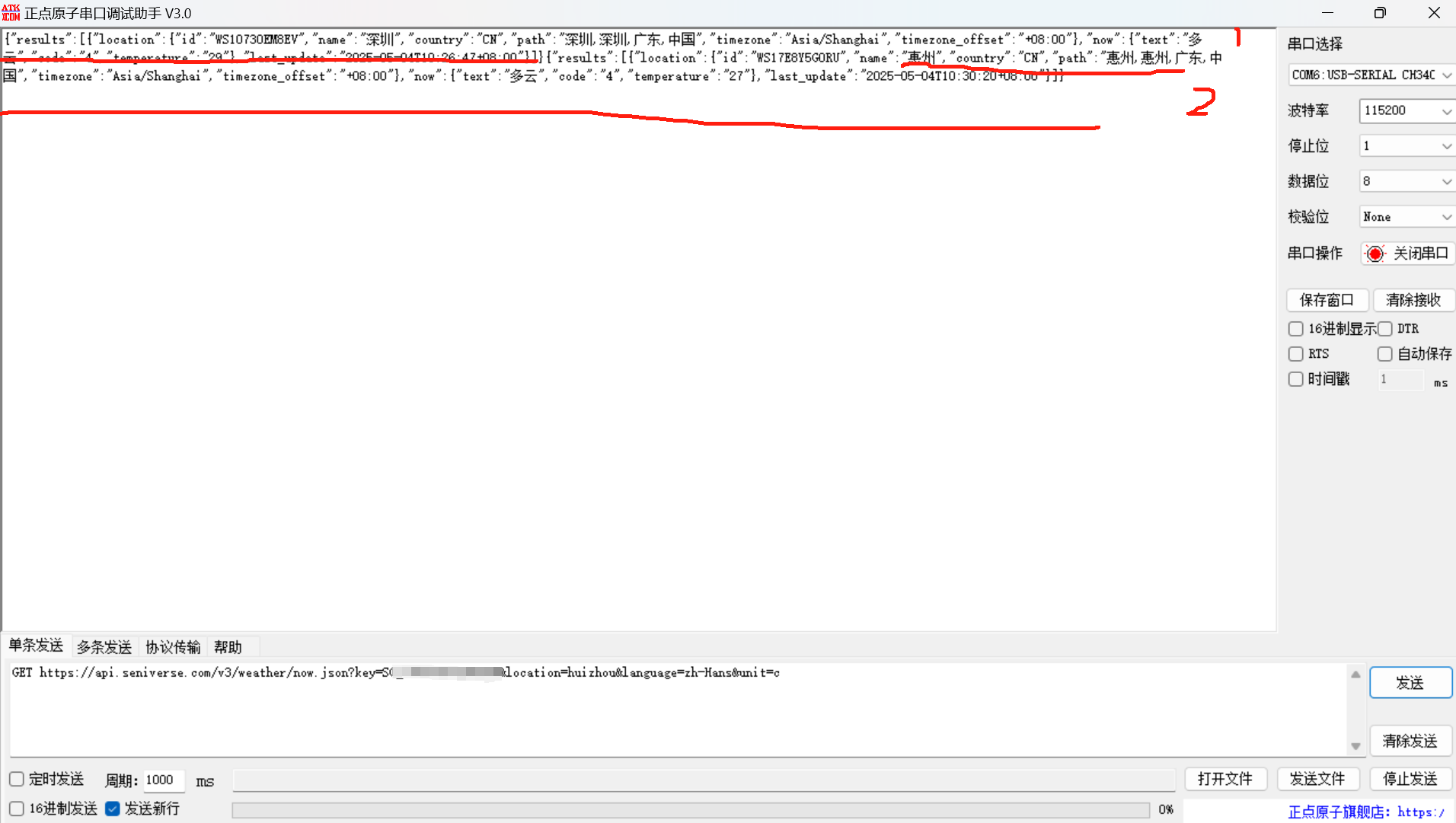

GET https://api.seniverse.com/v3/weather/now.json?key=API_KEY&location=chengdu&language=zh-Hans&unit=c
我们获取成都的天气信息。
接下来试着看下深圳,只需要把chengdu改成shenzhen,用拼音替换即可
查看惠州天气,换成huizhou
就是从1~9这个流程跑一遍,就能获取到任意城市的天气信息了,是不是很方便!!!
