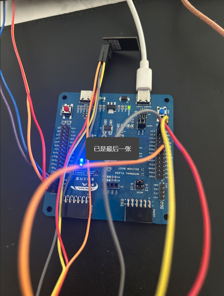

使用ESP8266连接RA4E2开发板后,可以通过ESP8266连接WIFI网络,然后通过AT指令访问api.seniverse.com心知天气网站获取城市天气预报。
板子连接如下图所示:
硬件连线:
ESP-01S----------------------------------串口模块
3V3-----------------------------------------3V3
GND---------------------------------------GND
RX-------------------------------------------TX
TX--------------------------------------------RX

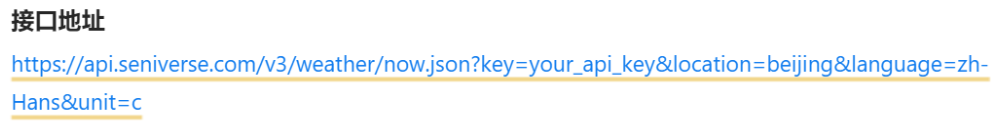

第一步,注册心知天气账户
官网心知天气 - 高精度气象数据 - 天气数据API接口 - 行业气象解决方案 (seniverse.com)
注册完成控制台获取免费版,在打开天气实况 (yuque.com)该地址获取接口地址
接口地址中:your_api_Key替换成心知天气的个人私钥,beijing替换成自己的城市,比如chengdu

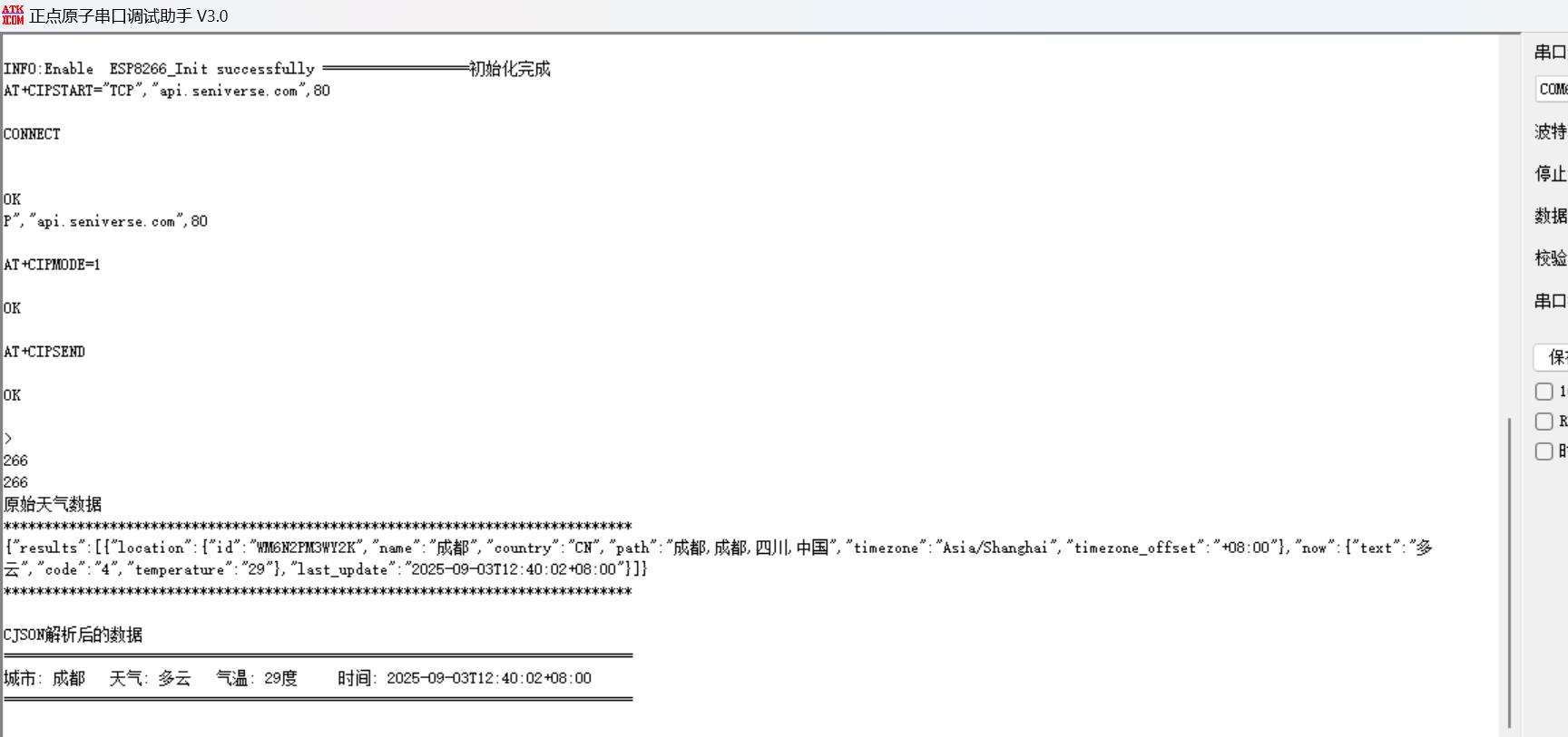

第二步,编译代码烧录RA4E2后,打开串口助手,发送AT指令
1.复位模块
发送AT+RST
返回ready
2.测试AT指令
发送AT
返回OK
3.配置STA模式
发送AT+CWMODE=1
返回OK
4.连接wifi
发送AT+CWJAP="wifi名称","wifi密码"
返回OK
5.连接心知服务器
发送AT+CIPSTART="TCP","116.62.81.138",80
返回OK
8.使能esp8266透传模式
发送AT+CIPMODE=1 //0:禁止 1:使能
返回OK
9.开启数据传输
发送AT+CIPSEND
返回OK
10,获取天气
GET
最后得到天气

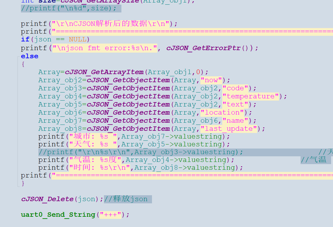

在这里需要使用CJSON进行数据解析,解析出天气预报中的有用信息
我的解析给是如下:
核心函数如下

cJSON *json;
cJSON *Array_obj1;
cJSON *Array_obj2;
cJSON *Array_obj3;
cJSON *Array_obj4;
cJSON *Array_obj5;
cJSON *Array_obj6;
cJSON *Array_obj7;
cJSON *Array_obj8;
cJSON *Array;
json = cJSON_Parse((const char *) U2_RxBuff );
Array_obj1=cJSON_GetObjectItem(json,"results");
int size=cJSON_GetArraySize(Array_obj1);
printf("\r\nCJSON解析后的数据\r\n");
printf("=============================================================================\r\n");
if(json == NULL)
printf("\njson fmt error:%s\n.", cJSON_GetErrorPtr());
else
Array=cJSON_GetArrayItem(Array_obj1,0);
Array_obj2=cJSON_GetObjectItem(Array,"now");
Array_obj3=cJSON_GetObjectItem(Array_obj2,"code");
Array_obj4=cJSON_GetObjectItem(Array_obj2,"temperature");
Array_obj5=cJSON_GetObjectItem(Array_obj2,"text");
Array_obj6=cJSON_GetObjectItem(Array,"location");
Array_obj7=cJSON_GetObjectItem(Array_obj6,"name");
Array_obj8=cJSON_GetObjectItem(Array,"last_update");
printf("城市: %s ",Array_obj7->valuestring);
printf("天气: %s ",Array_obj5->valuestring);
printf("气温: %s度 ",Array_obj4->valuestring);
printf("时间: %s\r\n",Array_obj8->valuestring);
cJSON_Delete(json);

打开串口助手,产看即可
1。先显示成都天气
城市: 成都 天气: 多云 气温: 29度 时间: 2025-09-03T12:40:02+08:00

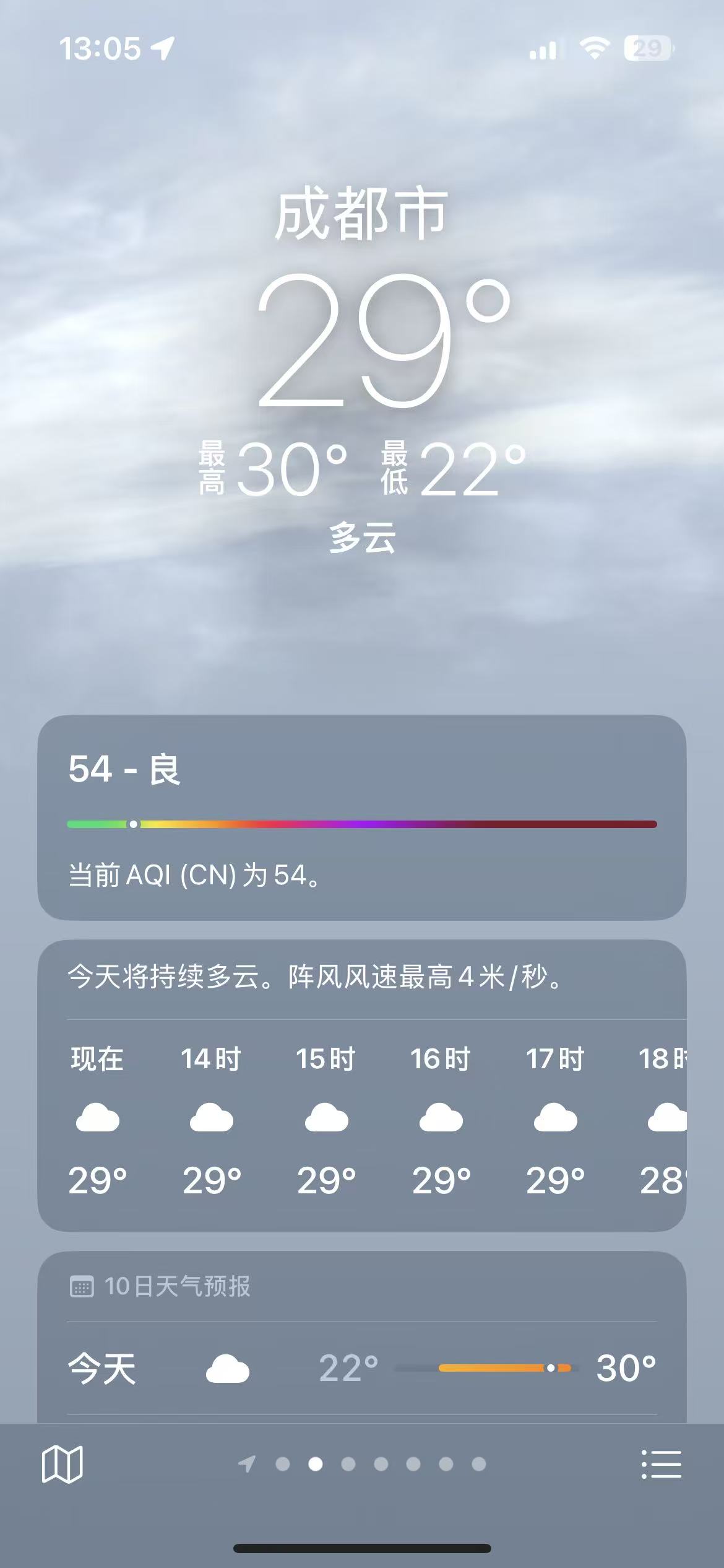

打开手机App
和ESP8266解析的天气信息一模一样,非常的准确

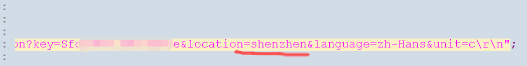

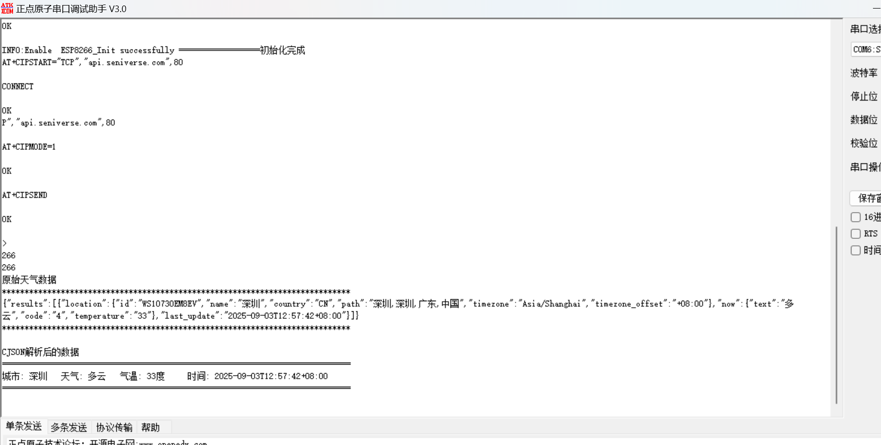

2。换成深圳
char TX_Data[]="GET https://api.seniverse.com/v3/weather/now.json?key=SfobYffffgjL6dRce&location=shenzhen&language=zh-Hans&unit=c\r\n";
打开串口

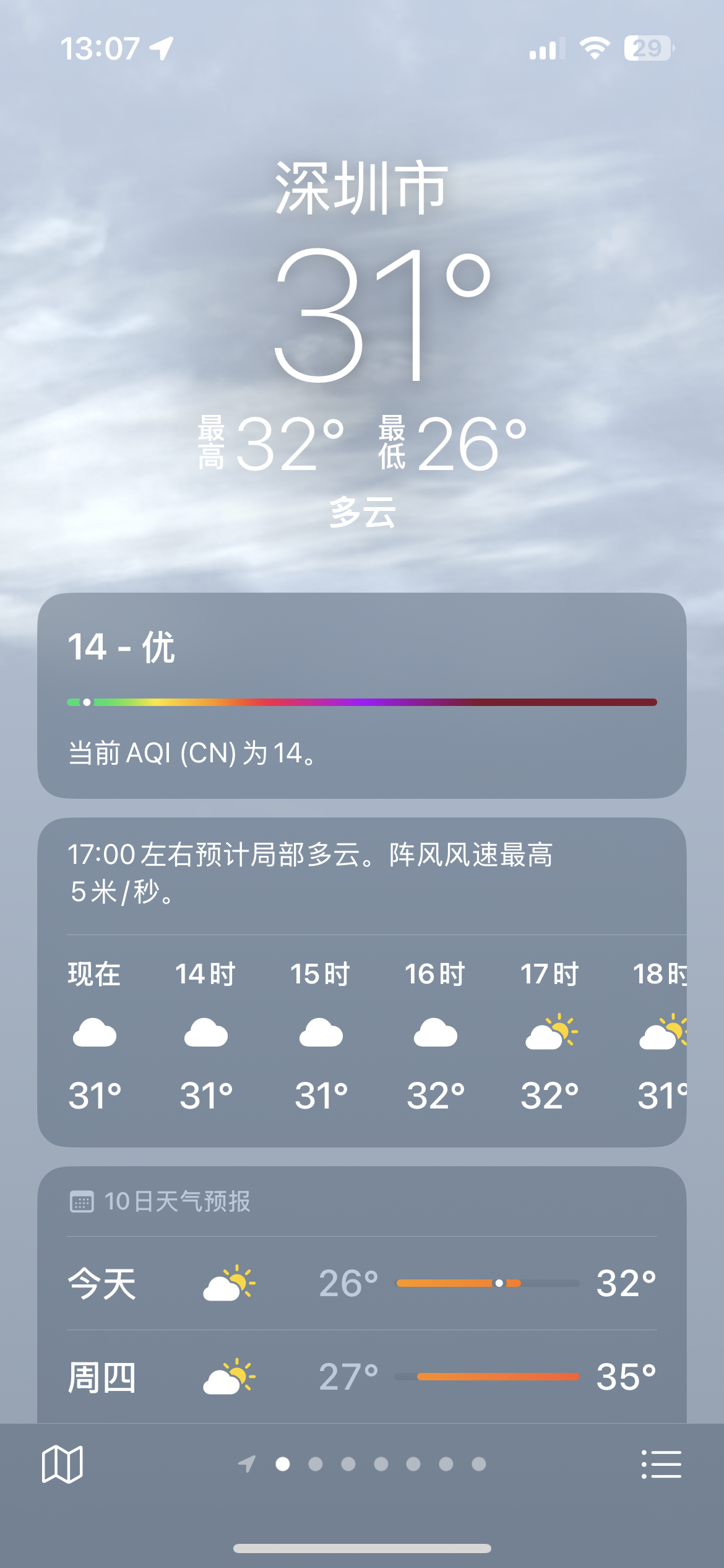

城市: 深圳 天气: 多云 气温: 33度 时间: 2025-09-03T12:57:42+08:00
打开手机App
天气 预报一致
